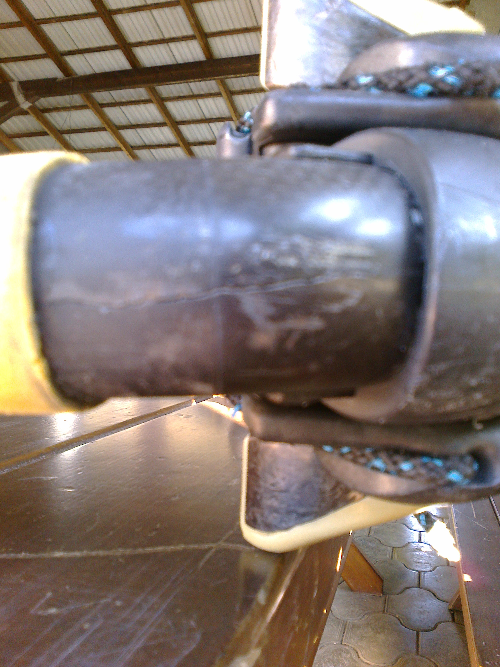

Помощь в ремонте карбонового гика
Здравствуйте! Подскажите кто качественно ремонтирует карбоновые гики?

Я знаю точно только Дружинина в Спб. Но, вообще, данную проблему прайда гонщики лечат сами.
1) убрать оплетку по 10см
2) болгаркой убрать стекло до оплетки, на конус
3) намотать карбоновой ленты и на солнце
4) чуть поменять болгаркой радиус жесткой вставки, тк оковка станет чуть потолще
делал 3 раза, первый раз был с нуля в таких работах, проблем не было, на все уходит примерно 4 часа (без болгарки 7-8 часов)
