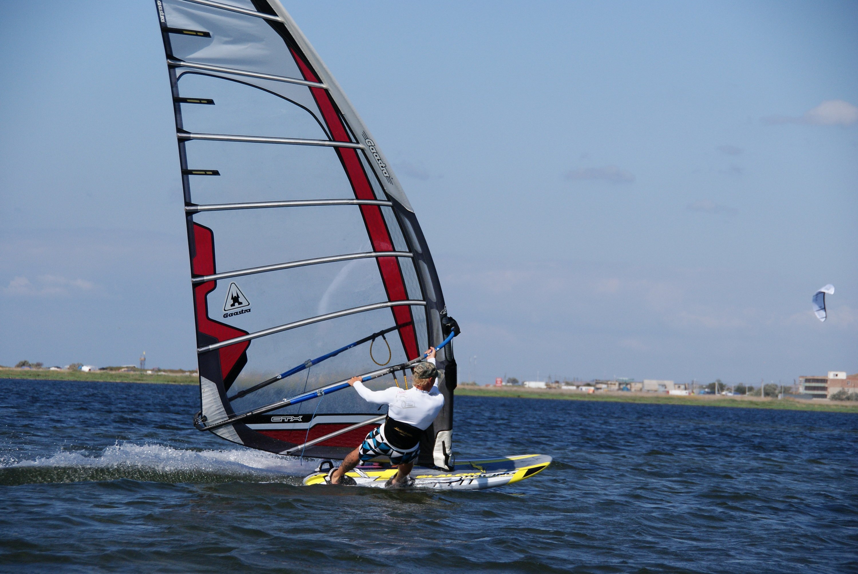

Всем привет, помогите советом, вылечите по фотке
Доска слалом 112л. Парус гастра gtx 8.0кв2, плавник дебош сл2 40см., вес 84кг., рост 1.86
Проблема в следующем, при ветре 7мс. На глис хватает но когда начинаю класть нижнею шкаторину на корму начинаю терять скорость и доску вывести на плавник не получается пашу воду кормой, вроде от воды отлепил, а скорость все равно не та.
Вот я в недоумении может плавник маловат, или стойку надо менять, да гик люблю ставить чтобы был выше подбородка, может гик надо поставить по ниже и трап. петли сместить ближе к шкотовому углу?

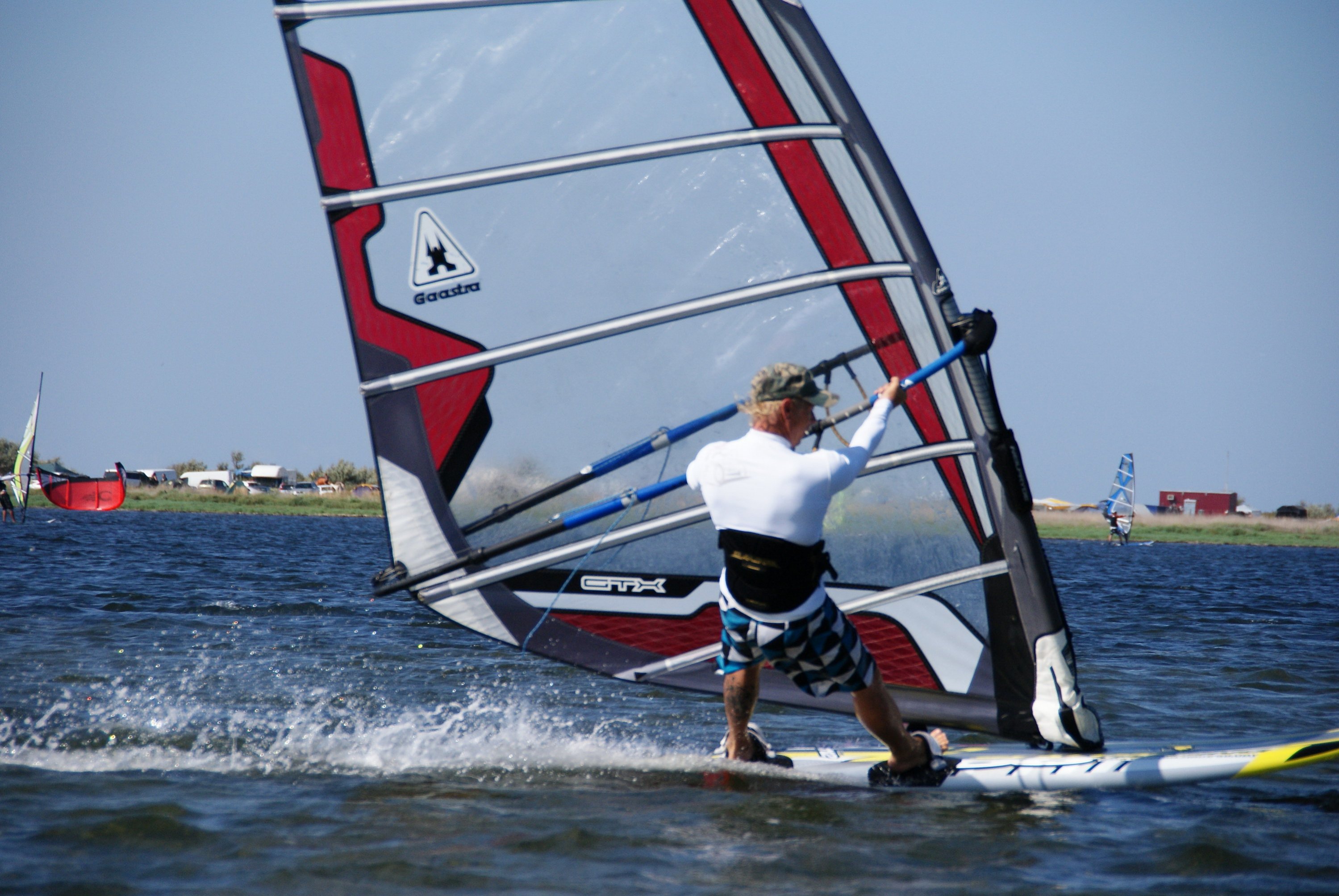

На второй фотке крен на ветер и пятки воду цепляют - какая тут скорость то будет ?
Корма тонет - шарнир чуть вперёд подвинуть попробуй.

На второй фотке, я чуть надавил наветренный борт, зарезался, какая скорость я не знаю, но на глис с порыва, и еле удерживался на глиссе

Я о том что когда пятками воду цепляешь - скорость резко падает.

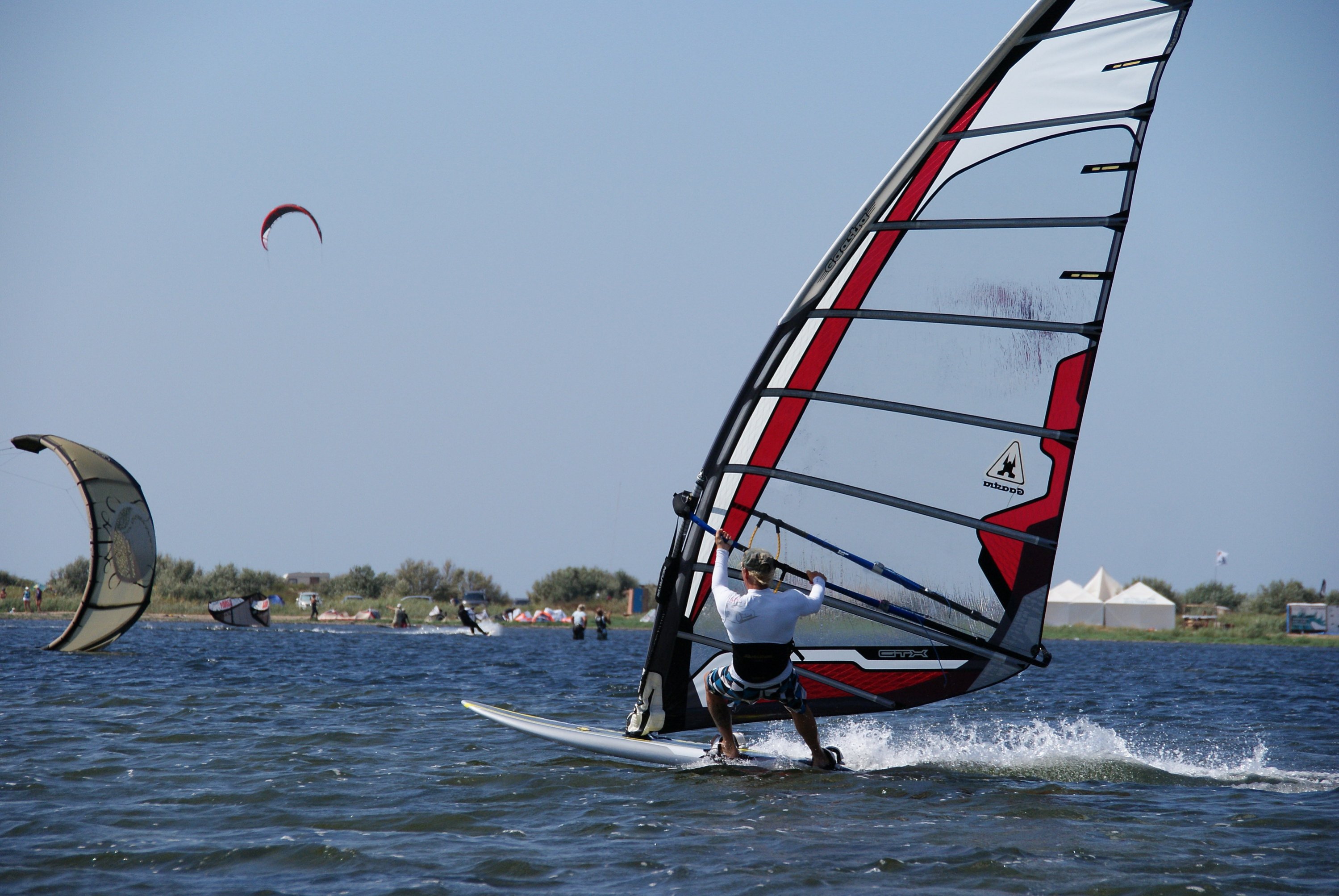

123

Тоже испытываю подобный эффект на фрирайде. Ножные петли у тебя не слишком свободно сделаны? По гику парус не перетянут? На фотке 123 ты на ветер пытаешься идти или так давишь в шарнир?
Непрочитано 12.08.2011, 23:52
когда ставится плавник меньше оптимального, чтобы резаться, приходится придавливать борт. на большем плавнике можно стоять где угодно и делать с доской и курсом что угодно.
кажется, на первой передняя петля чрезмерно расширена и нога в неё проваливается.
не знаю как в гонках, но настройки люблю такие, чтобы на любом глиссе можно было бы помахать любой рукой товарищу по каталке. на флете - двумя. :)
а фото - несколько напряжённая борьба. но я - ни разу не доктор, сорри.

Попробуй стоять не всей стопой на падсе, а давить в борт носком, а не пяткой, что способствует ведению доски плоско, без крена. Ну и еще кажется ветра побольше надо.
Сообщение от vitami75 Посмотреть сообщение
123
А зачем так стоять ???
Непрочитано 13.08.2011, 00:19
Ганс, точно. купил слаломку - велкам в балет. Хотя сейчас хитрые палубы делают, которые поднимают пятку.
Это не фрирайд, на котором - что в кедах, что в валенках...
