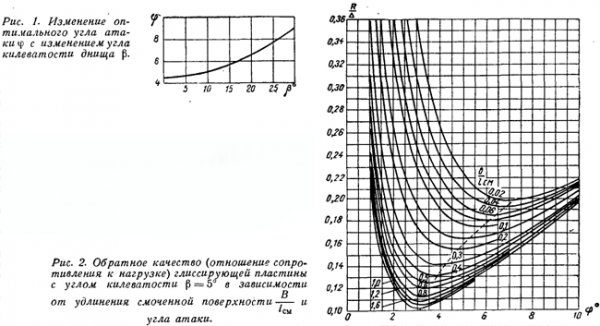

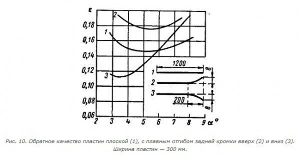

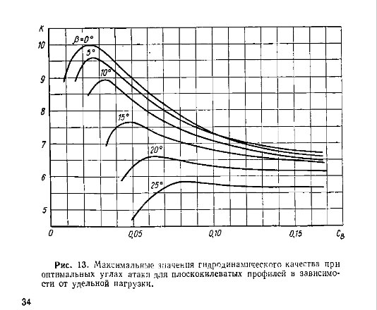

Добавлю только про систему измерений досок от Boards - параметры V и рокера по многим доскам от них есть здесь внизу страницы
Термины терминами, а смысл важнее (раскрывающий суть процесса обтекания: чем хороша и чем плоха килеватость vee в сравнении с вогнутостью сoncave, в каких досках находит применение и т.д.).
О форме днища в корме кое-что можно почерпнуть от водномоторников и классики -30 -40 г прошлого века
полно литературы на просторах интернета. некоторые выдержки про аналогию с крылом и поперечную V Образность

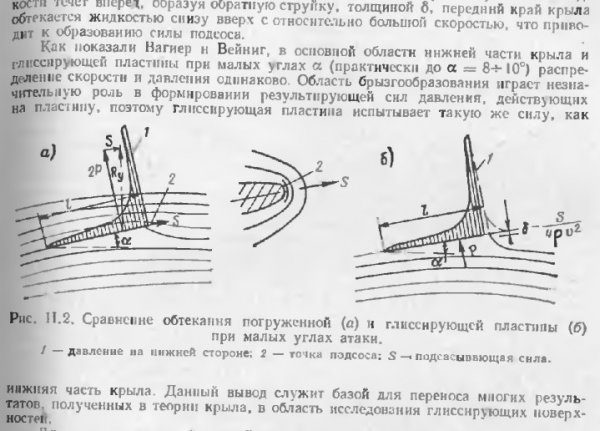

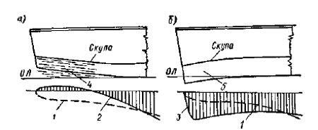

. По устойчивости , попречной вогнутости ,остроте кромок - тоже там есть.
По заднему рокеру например можно найти похожие темы
