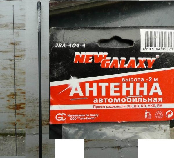

тоже щас мучуюсь, лата сломалась :)
мне один человек из стеклопластика уже сделал, щас надо ехать забирать, а вчера катался без латы - вставил текстолитовую китайскую антенну двухметровую, за 200р :) ниче, нормально откатал... о набивке, конечно, говорить не приходится, но профиль паруса держала отлично, щас вот думаю, если ее с одной стороны каким то образом упрочнить, чтоб меньше гнулась у задней шкаторины, то неплохая лата выйдет :)

"о набивке, конечно, говорить не приходится, но профиль паруса держала отлично"
не понятно:)
к заднему концу скочем примотать ещё пол-метра такой же штуки. будет жёстче.
не понятно:)
складки в районе латы всеравно остались...
точно! чет сам сразу и не сообразил, думал ее в какую-нить трубку вставить :)

соврал, антенна тоже из стеклопластика... вчера делал запасную лату из двух антенн, одну распиливал чтоб жесткость распредлить - стеклопластик... этак можно тинейджеров на тюненных девятках без антенн оставить :)

Слушай,а можешь скинуть фотку этой антенны,а то не могу на рынке найти

обычный полуволновый штырь... черного цвета, внизу хромированное пружинное крепление с кабелем...
завтра сфотаю... только как фото поможет в поисках? :)
ps лучше попробуй заказать лату в питере, фирма SST, видел их прайс, метр углелаты 260р... я у них щас парус заказал, ну и лату заодно включил в заказ...

вот, коллаж на тему лата из стеклопластиковой антенны :)
