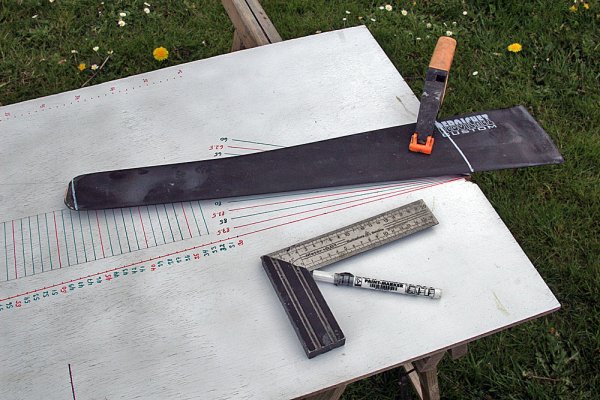

длинна плавника... как измерить...
когда с месяц назад я пришел в магазин купить плавник против травы, я тупо приложил свой родной 48см и выбрал такой же по размерам...
когда я научлся глиссровать в петлях и прикупил 9м парус, начались спинауты... в другой ветке этого форума мне посоветовали брать плавник побольше... мол для 9м надо что нить под 52...
но спинауты случались и с 6м парусом, что меня сильно расстраивало...
а тут на днях начал я разглядывать маленькие буковки на плавнике :)... смотрю а там написано 39см... взял линейку - 48 см... что за фигня... потом сообразил...
ну в общем получается что длинна плавника это на сколько плавник выступает по вертикали от плоскости доски, а не фактическая его длинна...
только я этого не знал?:)
ID:	2020Так и есть
да это так. Я сам не врублюсь почему так, а не в длину меряется, но факт остается фактом - меряется по нормали к палубе.

Всё правильно, в первом приближении берётся длина по нормали, потому что всё дело в рычаге, который относительно оси доски рассматривается.
Хотя, там ещё площади нужно учитывать и форму тоже.
Непрочитано 25.10.2010, 09:17
Меряется по нормали к днищу в районе колодца, потому что плавник - это как крыло у самолёта. Для крыльев же самый важный параметр - не форма, не длина по образующей и не площадь, а размах - расстояние между кончиками крыльев. Соответственно, для одного крыла - полуразмах, растояние от оси фюзеляжа до кончика крыла. Именно это расстояние определяет максимальный объём воздуха, который крылья при движении смогут отбрасывать в сторону, то есть в конечном счёте - максимальную подъёмную силу, создаваемую крыльями, а в нашем случае - максимальную боковую силу, которую сможет создать плавник. Скошенные плавники (weed) имеют очень большую стреловидность, которая (на дозвуковых режимах :) ) снижает качество крыла, то есть увеличивает его сопротивление по сравнению с прямым (того же размаха) при равной подъёмной силе. Так что обольщаться большой длиной по образующей не стоит.
