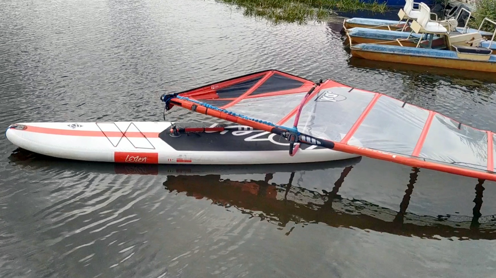

На своем сапе 3,2 м, катал с парусами 6.0 - 8.0 На восьмерке похоже чего-то потянуло креплением мачты и сап стал сдуваться. Хотя, до этого момента, держал давление несколько лет.

Практически у всех виндсапов резьба закладного крепления очень неглубокая, и вкручивая щарнир, если не сразу, то со временем, ПВХ под резьбой протыкается.
Выход - вкрутить шарнир на фум-ленту и по возможности не выкручивать.

Спасибо за совет! Проверю, где спускает. Если по креплению шарнира, то отпишусь потом.
