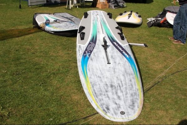

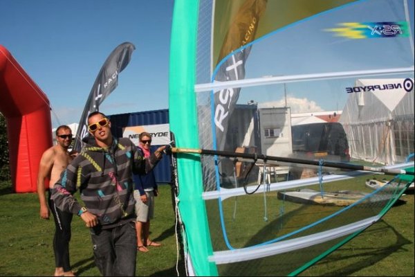

[В Дании на ЧМ 2010 в RS:X, NP представил очередной прототип доски и паруса RS:X, со слов разработчика новая доска легче предидущей на 3кг

Странный парус, почему такой мачткарман маленький?
Непрочитано 05.09.2010, 11:25
наверное потому ,что задача была именно облегчить вес матчасти...я везде сталкиваюсь с этим эфектом, хочешь легкое,-бери мачт карман уже...типа как у в8 прайда....
и к томуж эта доска со швертом.....большие скорости ей ни кчему...скорей лавировка...а там плоский парус нужней....имхо

Леха, привет! Если ты о ширене кармана, то если верить глазомеру - она (ширина) осталась такой же, как и была.
Глобально я думаю, что в парусе изменений мало - возможно новые варианты исполонения шкотового и галсового углов.

Миха! а сделай фотки с кормы плиз?

Она не изменилась.

Я бы сказал, чем более плоский - тем лучше, но до некоторого предела. При крутых курсах к ветру на доске важна стабильная тяга, чтобы полностью использовать лавировочные способности плавника, а плоский парус, хоть сам по себе и может обеспечить более крутую лавировку, но его нестабильность при малейших изменениях ветровых условий сведёт на нет его "остроту" с помощью плавника, который в принципе лавировщик никакой, по сравнению со швертом (формульные плавники не рассматриваем, это почти исключение и мне о них на практике ничего не известно).
Вполне возможно, что этот предел для досок уже считается пузатым.
Надо будет как-нибудь попробовать распустить парус до предела и повырезаться. (Латы жалко, быстро выйдут из строя из-за сильного изгиба кончиков).
Так как доска бесшвертовка всё равно против ветра ходит не сильно круто, то может оказаться, что пузатость и её стабильность даст выигрыш.
Косвенное подтверждение этого - гораздо более крутой ход доски при очень ровном слабом ветре ещё без волнообразования, когда можно спокойно поймать самое выгодное положение паруса и доски и волновое сопротивление не запутывает всю картину.

На 3 кг легче- значит в 1.5 раза дороже и 2 раза меньше служить будет...

На самом деле БЕЗ ШВЕРТА? Это вопрос, я не придираюсь. Как же так и формат теперь другой будет у этой дисциплины))
