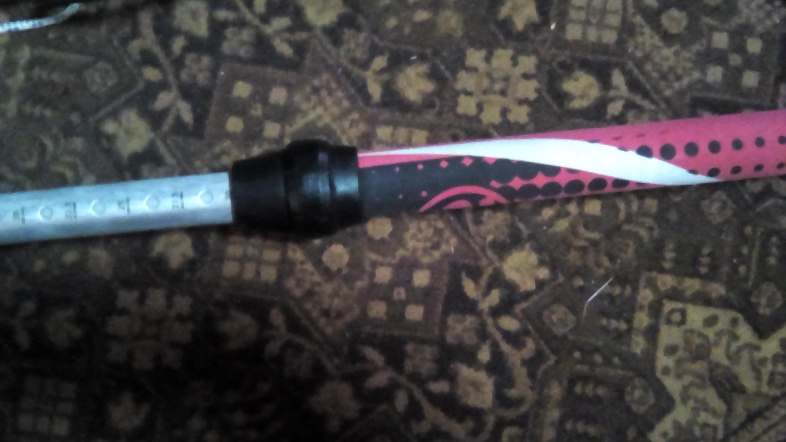

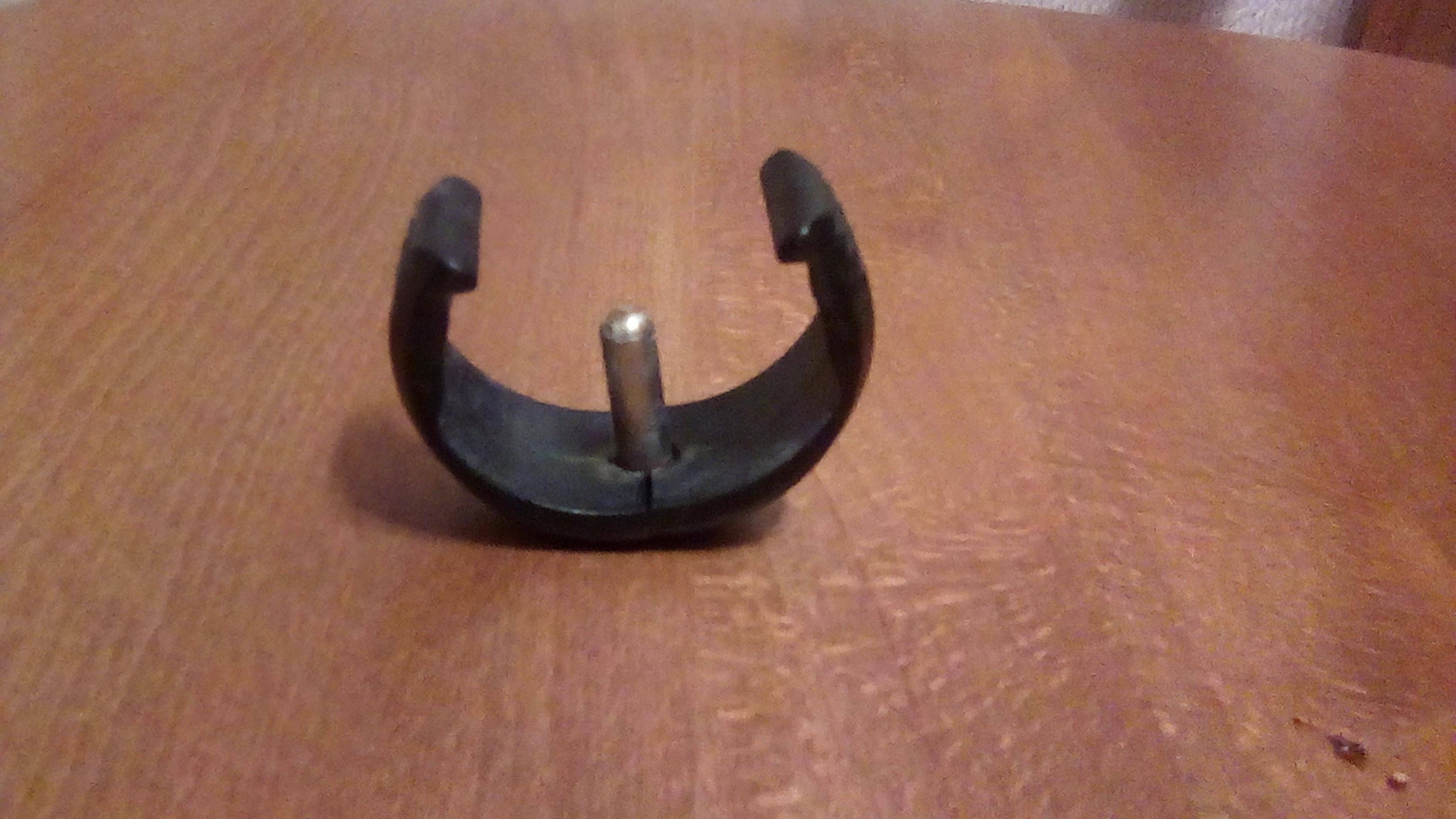

Ищу запчасть- клипсы (защелки) для гика RRD
Сломались клипсы (защелки) задней оковки гика RRD. Защелка с одним стрежнем. Куплю если у кого-то имеются аналогичные. Если кто-нибудь сталкивался с такой проблемой подскажите что можно сделать.

если в защелке просто сломался пластик и она не потеряна - просто приматываем ее скотчем или изолентой, хочется красивее - можно липучку приспособить.
если потерялась - винт подходящего диаметра+ полоска нержавейки на полдиаметра гика + опять скотч/липучка

antnik, ну да, у каждой Татьяны по 3д принтеру дома конечно есть, чтобы заморачиваться...
Tatyana, лучше всего поспрашивать в каком нить ближайшем прокате или серф станции, со старого сломанного гика, обычно есть в запасниках.
Скорее всего любая однопиновая клипса подойдёт, не обязательно от ррд
Я именно так и сделала, но без нержавейки. Винт и скотч. Держится года три, потом винт сгнивает, надо заменять.
Гик на парус 9,3 м2.
так можно винт из нержавейки
