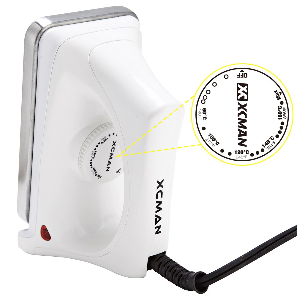

Если отлаживать методику, то есть утюги с фиксированной температурой. Там проще подобрать режим, и сложнее перегреть, хотя в целом примерно то же самое. Есть с температурой до 180°С, чтоб на грани, а то бывают и безопасные, где всего лишь 140 (капрон).
Название: 2018-Новый-лыжный-сноуборд-Nordic-воск-Утюг-настройки-и-waxingtoolВ-В-s-230-В-или-120.jpg
