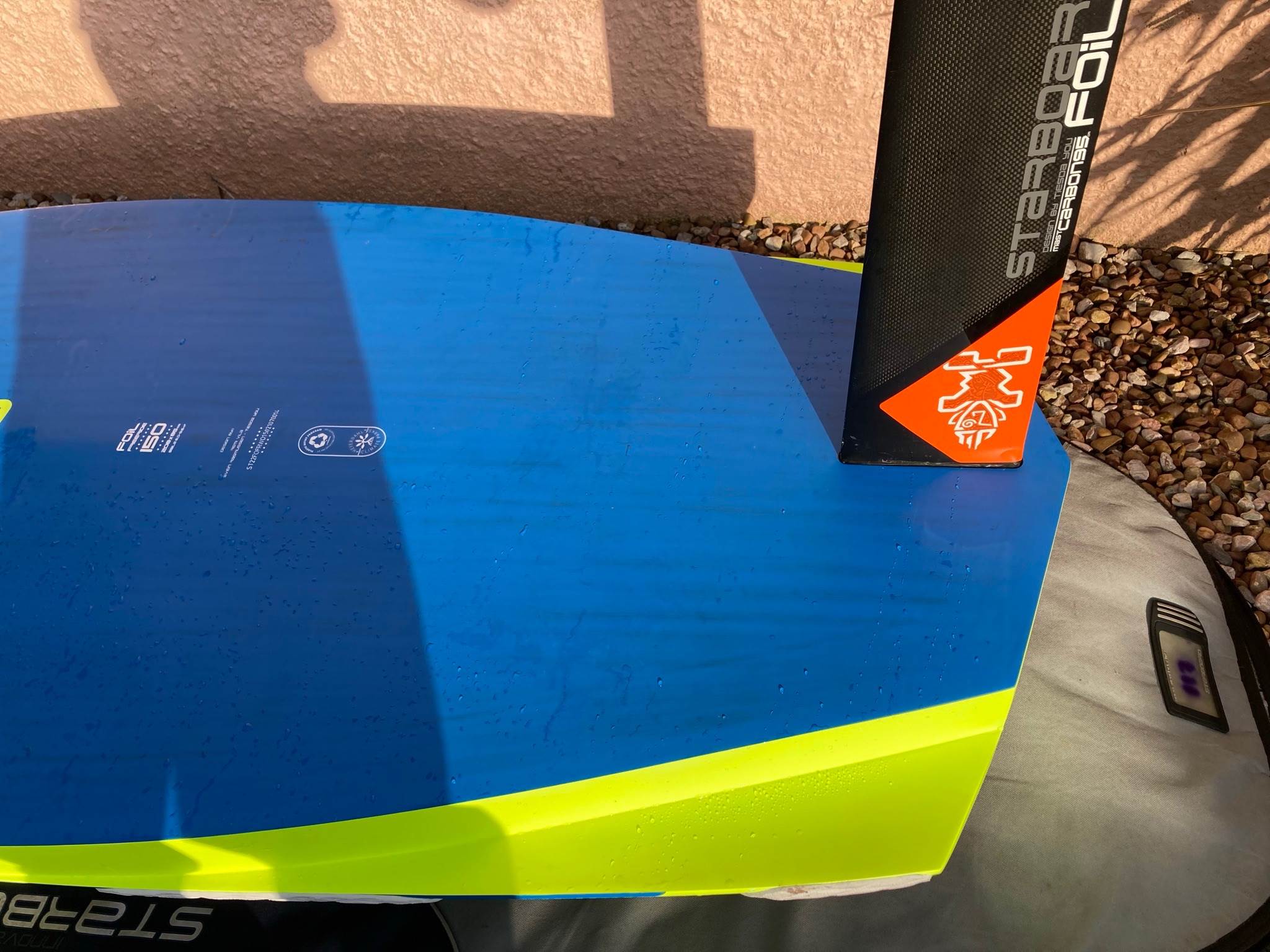

Старборд в этом году изменил форму днища у Фрирайда 125 и150, сделал как у Слалома. Реданов у плавника нет.

Ручка на днище- точно не нужна, потому что не удобна. Я сделал её и пожалел. Теоретически она должна находиться в центре тяжести доски, для удобства переноски, но этот ЦТ всегда разный, потому что несешь доску с верхушкой или без. С фойлом или без.
А реданы нужны. Во-первых, они усиливают корму, во-вторых , во время полета, когда доска плюхается об воду, эти вырезы помогают быстрее набрать высоту, т.е. меньше времени на разгон. Ну и конечно красивее с ними))
