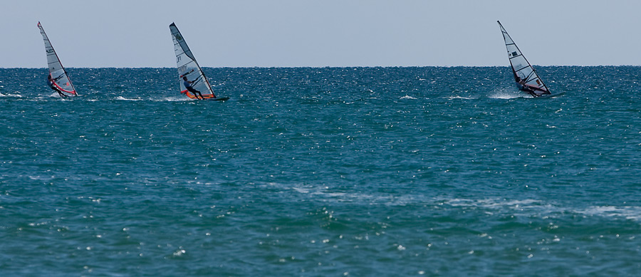

для василия,
финиш. считай латы, первого второго и третьего:
и иди тренеруйся :)
