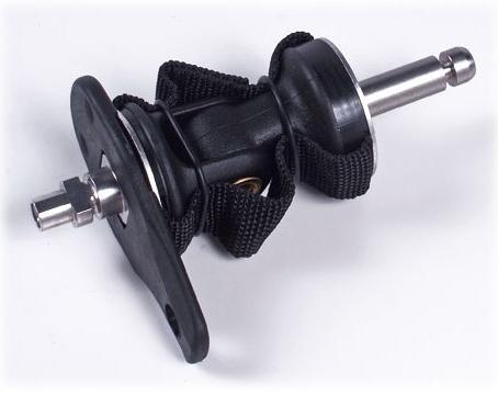

Разобрать шарнир.
Друзья, может кто знает как разобрать шарнир - Techno 293 One Design - Мне бы хотелось заменить палец, который вставляется в доску. У меня крепление в доску подобного типа - https://www.raceyou.ru/gallery/showi...&cutoffdate=-1

Попробуйте зажать в тисках нижнюю часть шарнира за поперечную ось, и выкрутить фигурную часть, вставляющуюся в доску, подходящим ключом.
Скорее всего собрано на фиксаторе резьбы.

Спасибо, посмотрел, там развальцовано по центру - надо высверливать.

А верхний палец легко откручивается? Там на макушке под шестигранник.

Обычно тоже на фиксаторе. Если в холодную никак, то попробуй палец погреть предварительно.

Верхний палец оказался навинченным на шпильку и легко отвернулся. Резьба на шпилька как и на моем шарнире - так что проблема совместимости решилась без дальнейшей разборки. Спасибо.
