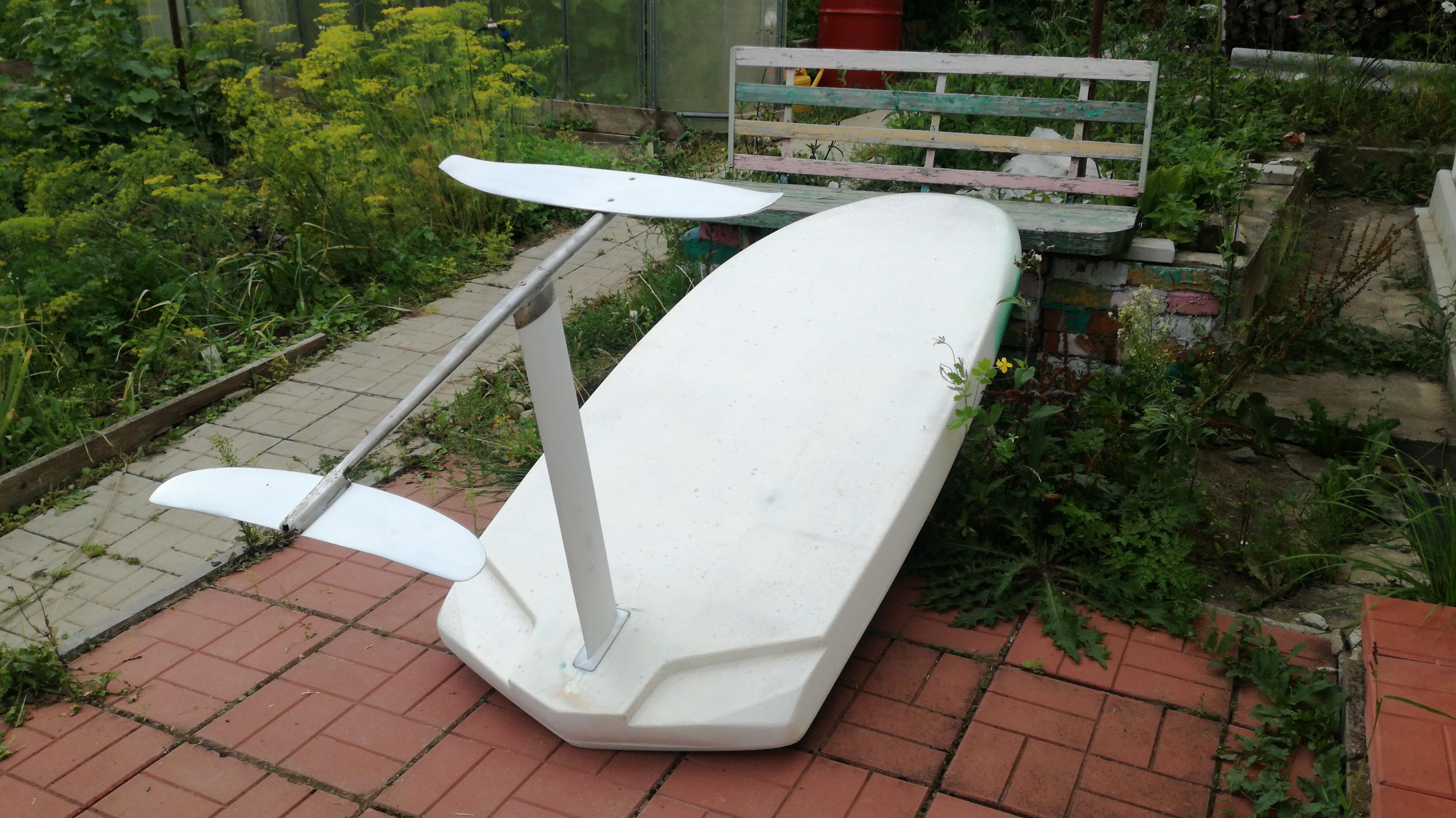

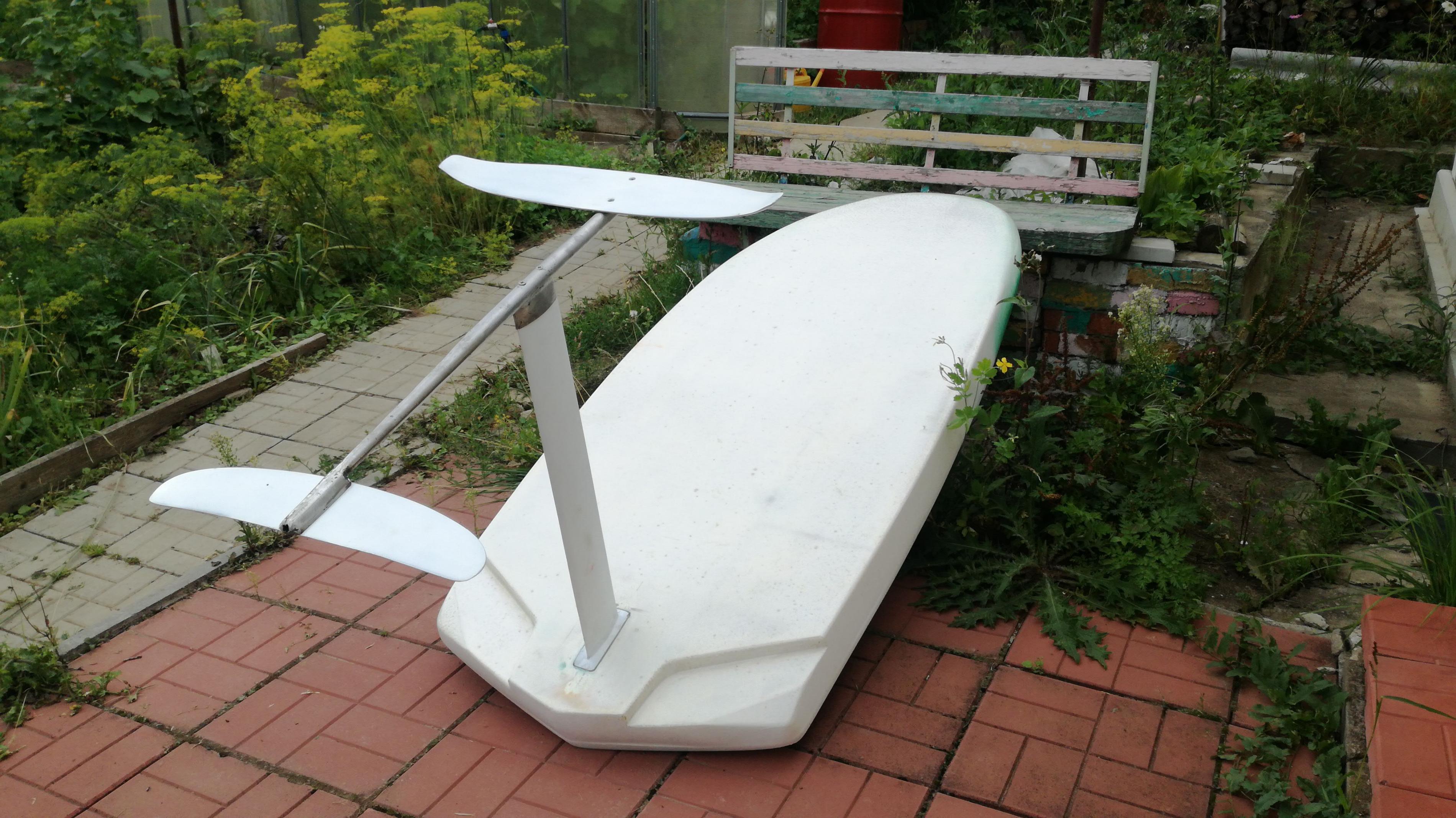

вчера собрали и обкатали "бесовскую" хрень.
можно и с парусом, и за катером, и за верблюдами с конями... да пофиг за чем...
ощутимая разница между тем на чем катал два года назад и этим дивайсом.
вечером катнули, а утром накатило...
хотел прибраться, после реплики... но, видимо теперь после постройки новой доски.
погнали:

Рома. Я сегодня свой виндофойл скинул на воду, хм не утонул, завтра продолжу испытания.

ширина/ длина определился?

Под три петли? Смело! С интересом буду следить за прогрессом строительства!

69 на 220, как в розетке типо и главная цифра во франции.
Пока зону определил, чтоб привязки сделать.
Что вы имеете в виду, мсье?
Сколько будет от середины погона до середины задней петли, как планируешь?

Нос не узковат?
Непрочитано 24.07.2019, 20:14
магию цифр...))
планирую поставить самую удобную стойку, которую ощутил на Volare...кто катался на ней, тот поймет о чем я.
пока общие планы, конкретика пойдет... когда петли и погон вклеивать буду. цыфры напишу.
сегодня вот.
все складывается, по ходу.
Нос не узковат?
эта... даже не знаю что ответить...)) а сколько нужно, в идеале?

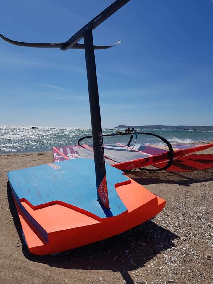

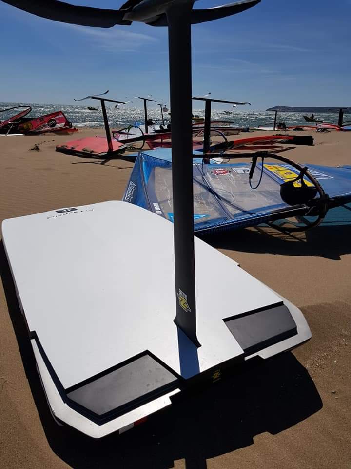

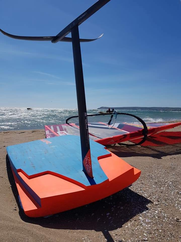

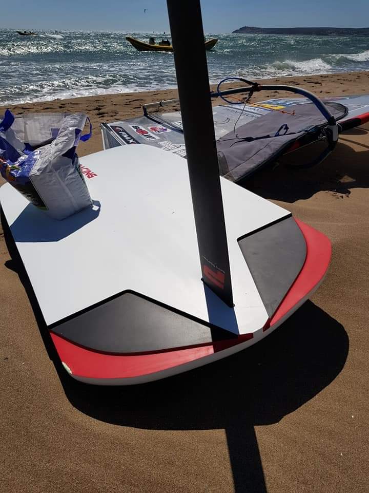

Чтобы нос не зарывался, когда с крыла срываешься.
Много досок под фойл с широким носом.
Просто рокер не помогает, нужна площадь.

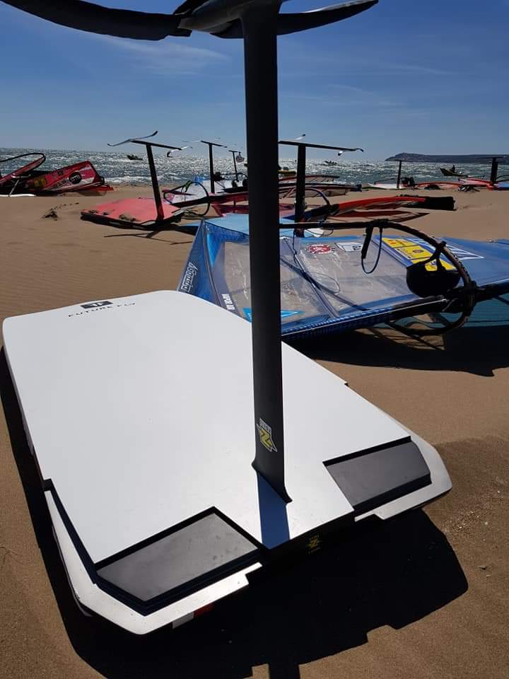

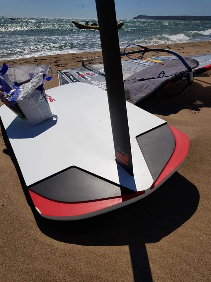

Непрочитано 25.07.2019, 00:13
Реданов напили, в этом году у фойлеров модно.
Ну и да 69 какой то странный размер. У пацанов реальных на 90

Пацаны с 90+ живут вчерашним днём. На передовой доски ~65-70 с тремя петлями и крыльями нереальной площади.
ну так то да, но нет. Узкое в это годе не модно. Узкое вообще в позапрошлом годе носили. А вот реданов напилить - это самый писк.
