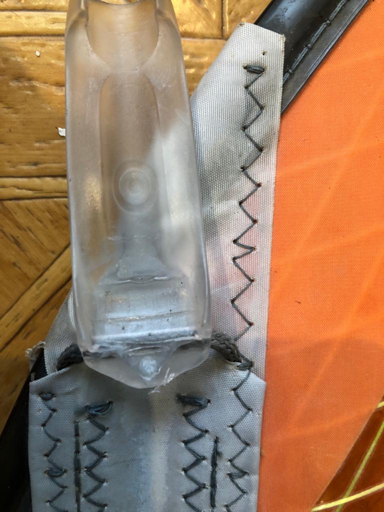

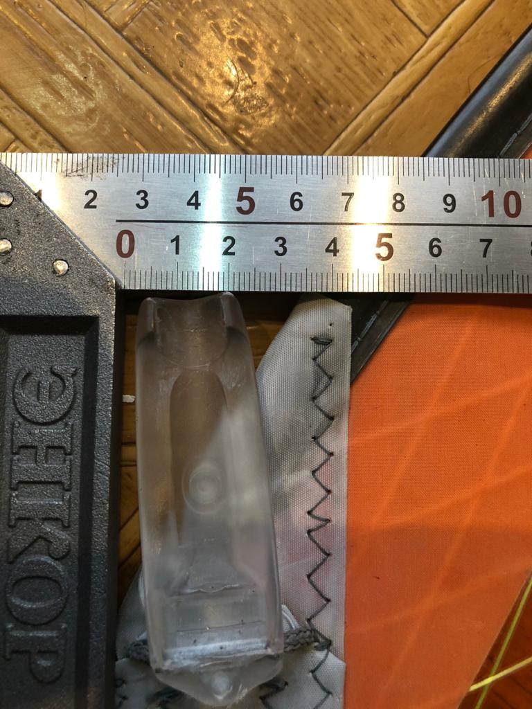

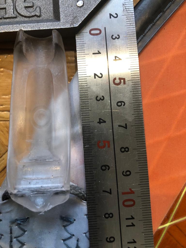

Сломался НАТЯЖИТЕЛЬ ЛАТЫ NP, тот что на фото.
Найти такой видимо можно
1.https://www.h2osport.ru/catalog/vind...ng-v8-std.html
2.https://vtsport.ru/products/100680
вроде похожи, если кто знает укажите где ещё может.
Самый главный вопрос как заменить? Лезть в RSR без опыта портного никакого желания нет, парус ещё живой.
или есть шанс справиться?
Больше схожусь к мысли сотворить самоделку с натяжителем с нетронутой веревочкой.
Прошу помощи и советов.
З.Ы.
Варианты
Отослать на ремонт
или на одну веревку привязать вторую тоже варианты

Вариант 1) В донорской защёлке делается щелевой надпил на заднем торце. Через него заводим стропу расплющивая её максимально.
Вариант 2) Вспарываем с одной стороны стропу, заводим в защёлку, зашиваем у обувщика.
У меня на стопоре стропа лопнула. Пришлось полностью пороть и разбирать всю конструкцию.

https://www.h2osport.ru/catalog/t293...t-bat-cam.html
подходит 100%
Пришло в комплекте с подкладкой но портить парус не решился, хотя проф ремонтники бы легко справились, буду пилить для замены

В комплекте был пластиковый натяжитель в сборе с веревочкой пришитый к закладной к парусу. Такая я же конструкция и на старом парусе.
Шить не умею, рисковать не стал, пластик расплавил в зоне наименьшей нагрузки и не посредственно на парусе заплавил. Говенное решение, но шить негде.
