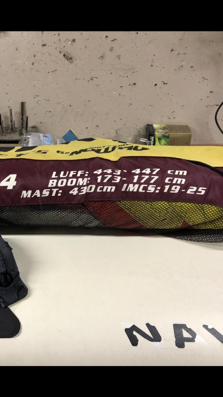

А на парусе-то что написано? А так подойдет любая Constant RDM мачта, подходящая по длине.

Да, и длина. 430 см.

Непонятно, с чего совет про РДМ-мачты. Родные мачты сайлворкс идут СДМ (джойстик, липстик,спидстик, лайтстик и пр.), поэтому ставь любую костанткарв СДМ 430 см.

В таблице только 2 из 7 SDM, остальные RDM. Ну и 430 RDM легче найти. И на парус 5.4 лучше подойдет RDM, но и толстая подойдёт)
Но производитель рекомендует именно RDM!
https://www.sailworks.com/revolution-sails.html
