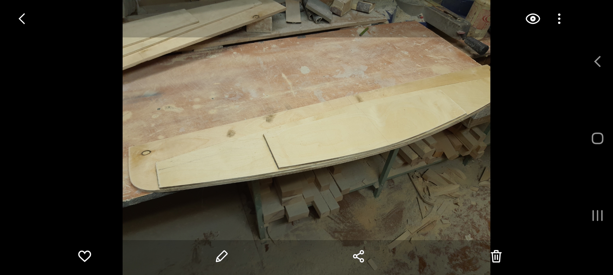

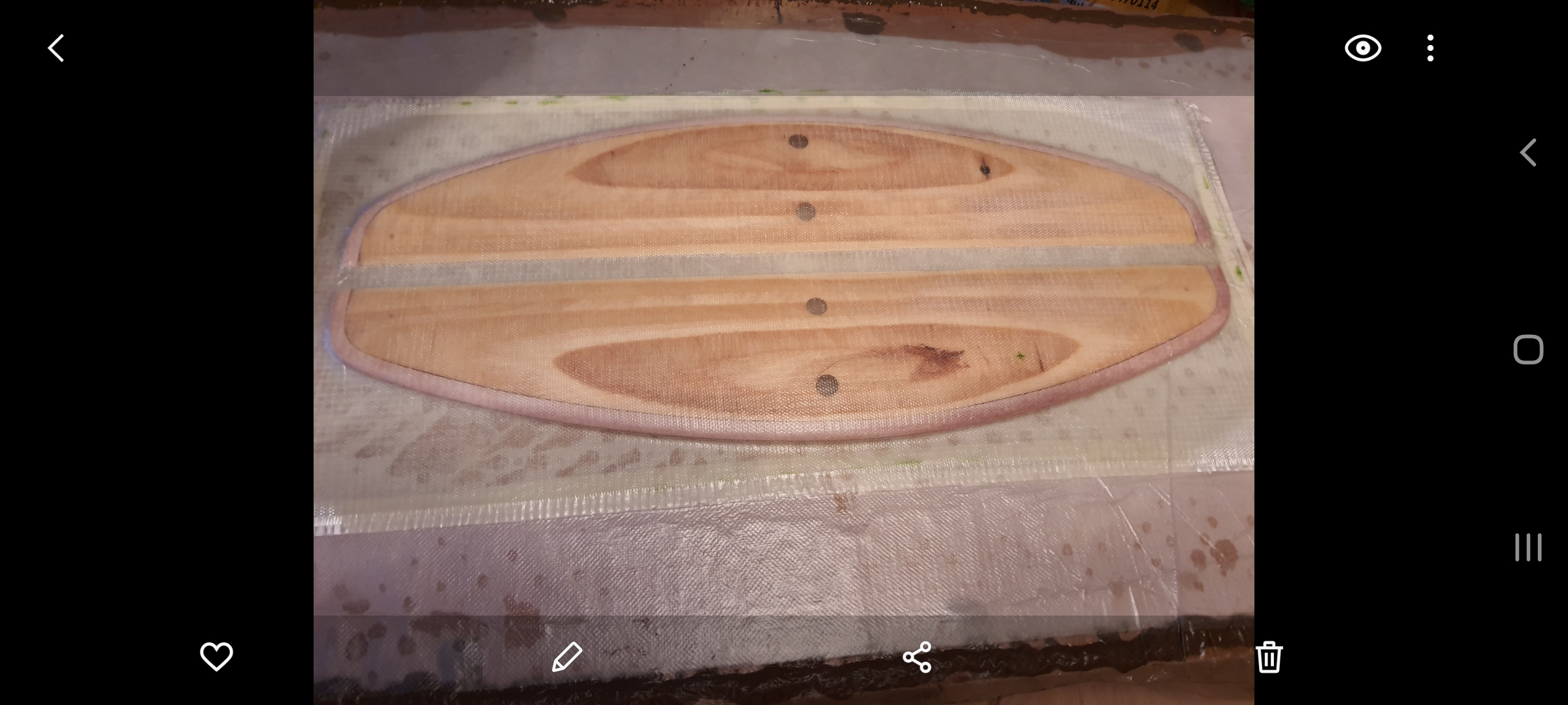

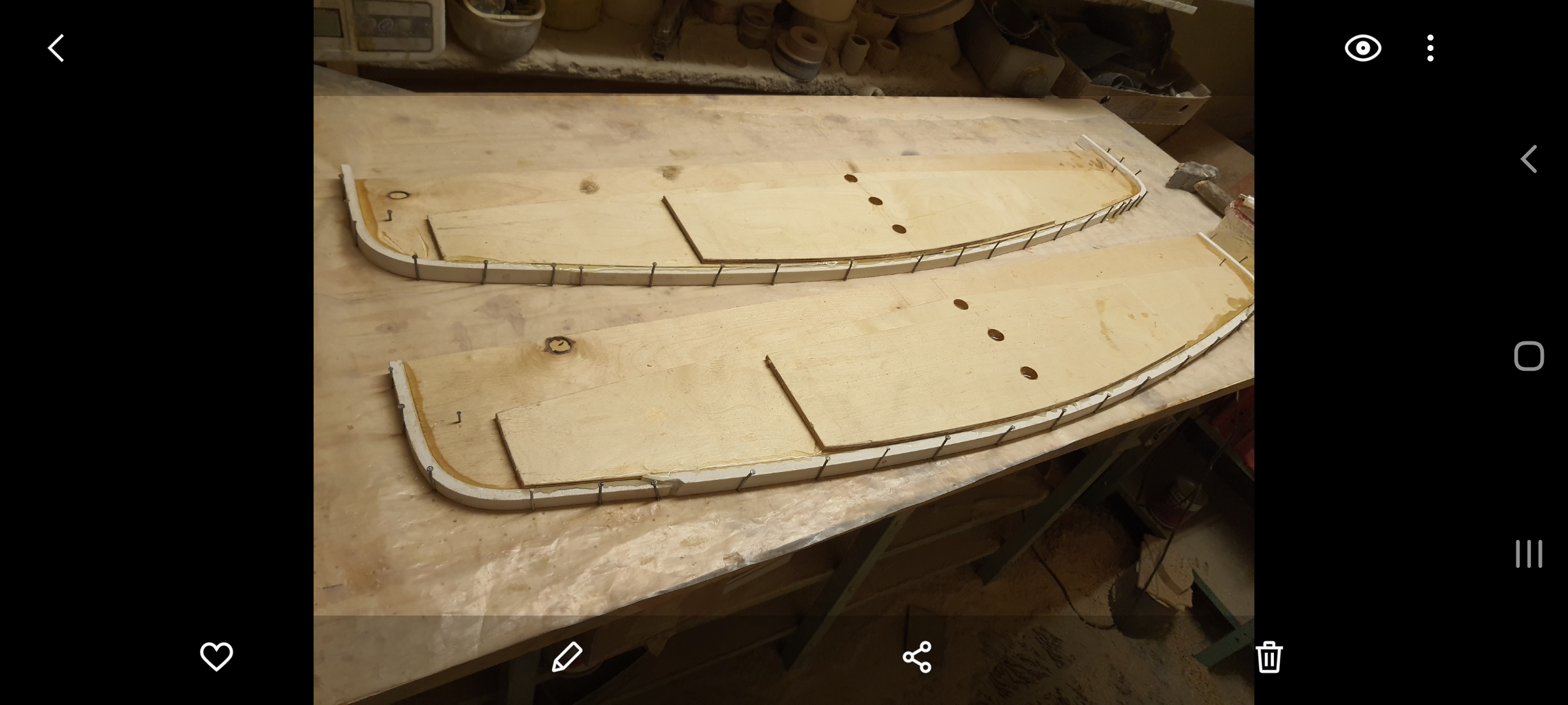

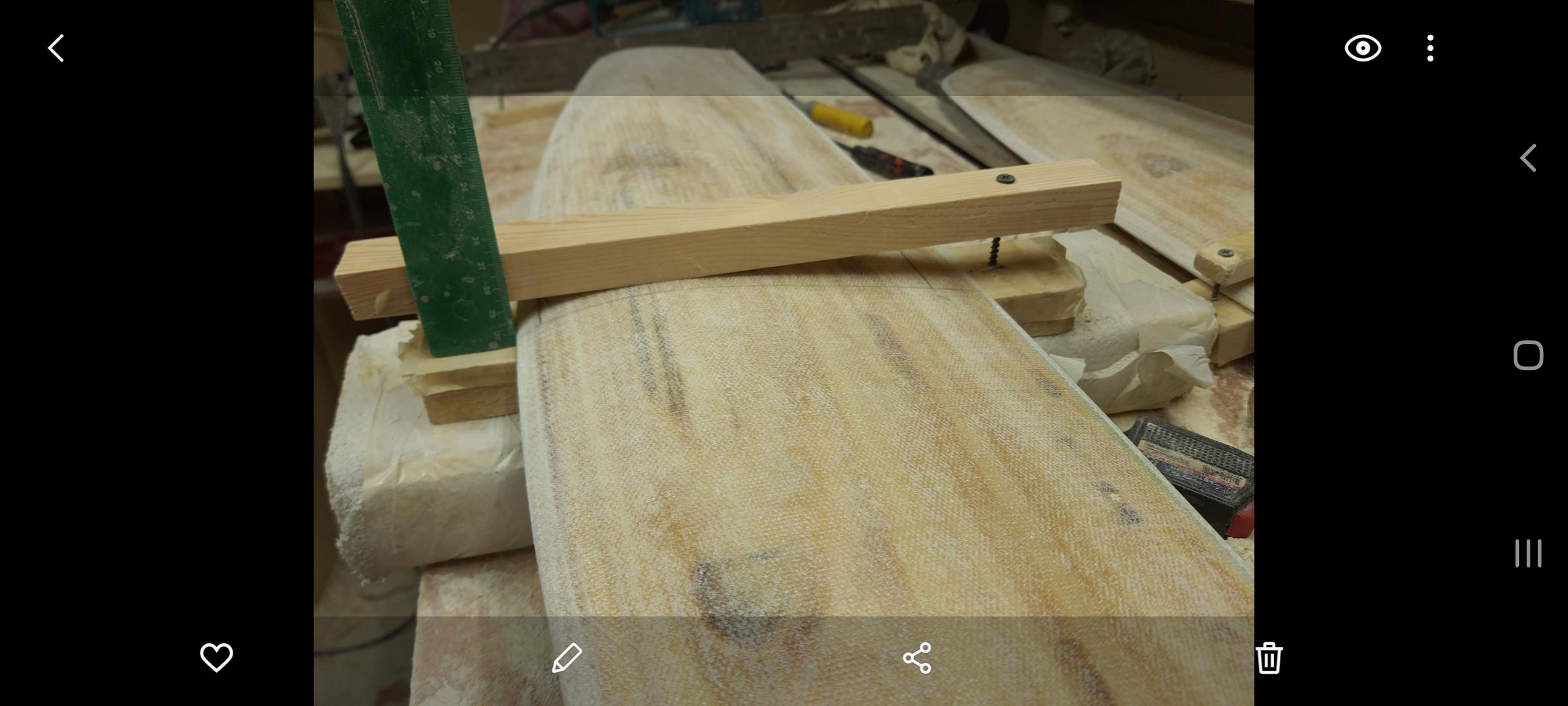

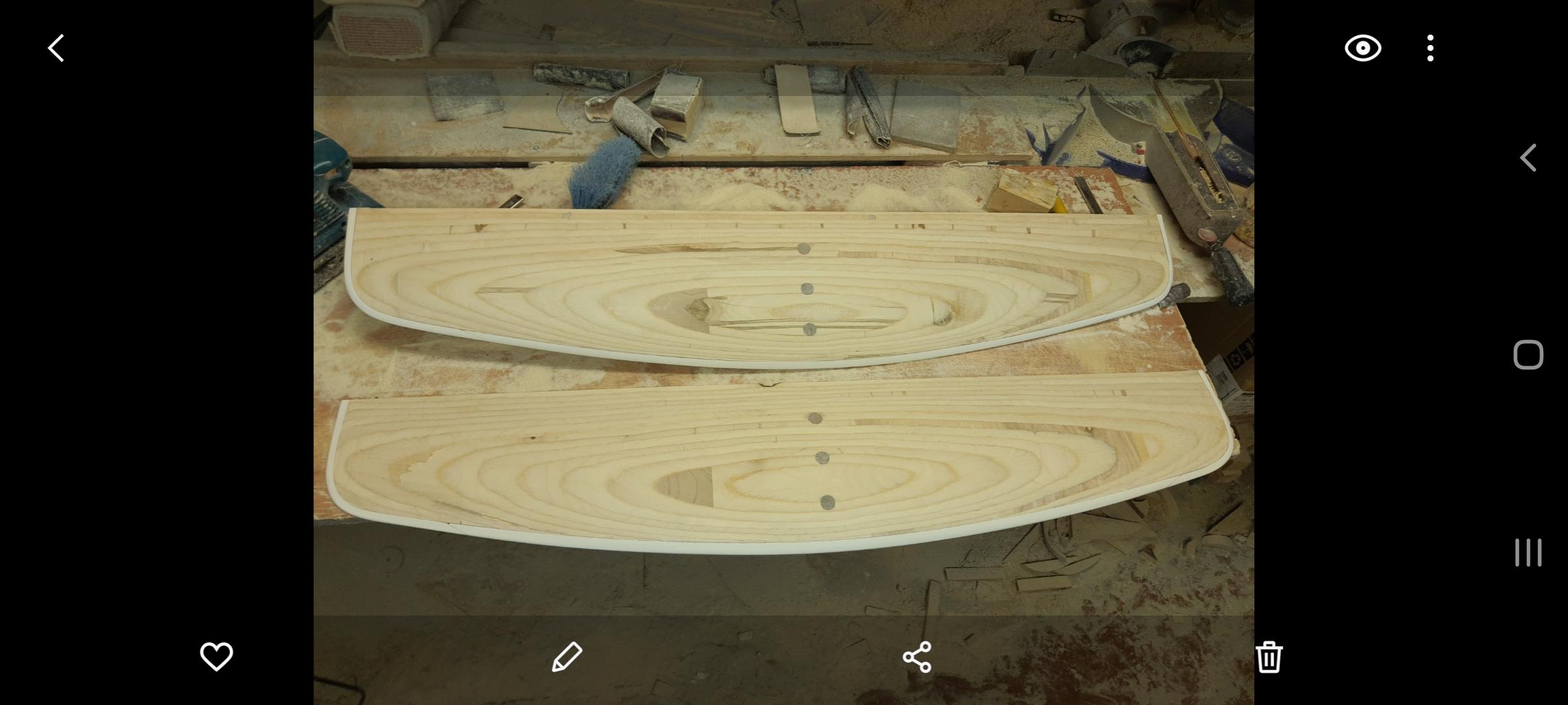

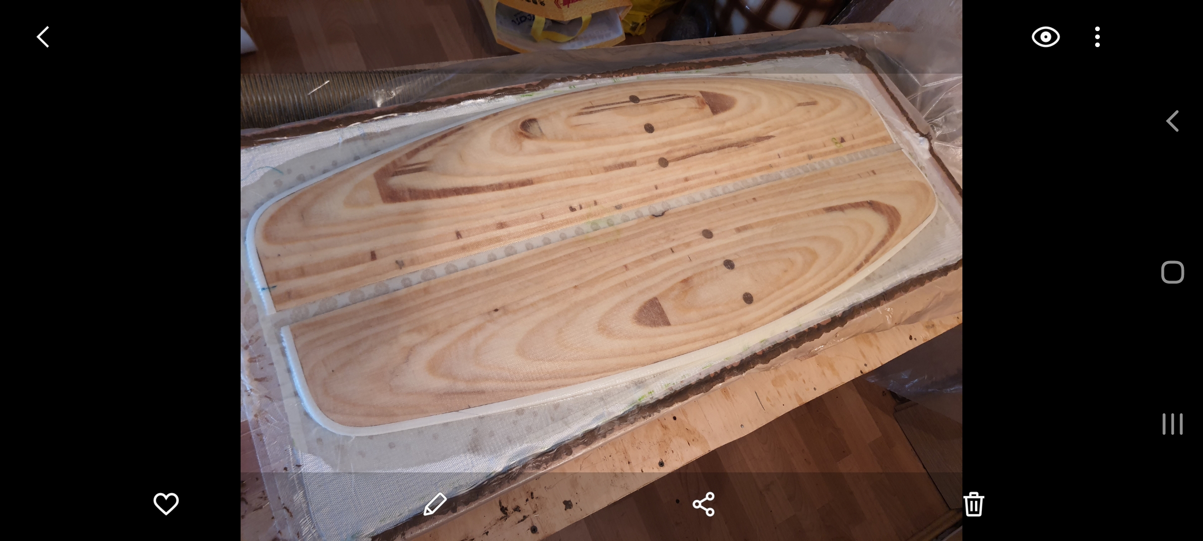

Крыло для виндфойла из фанеры...

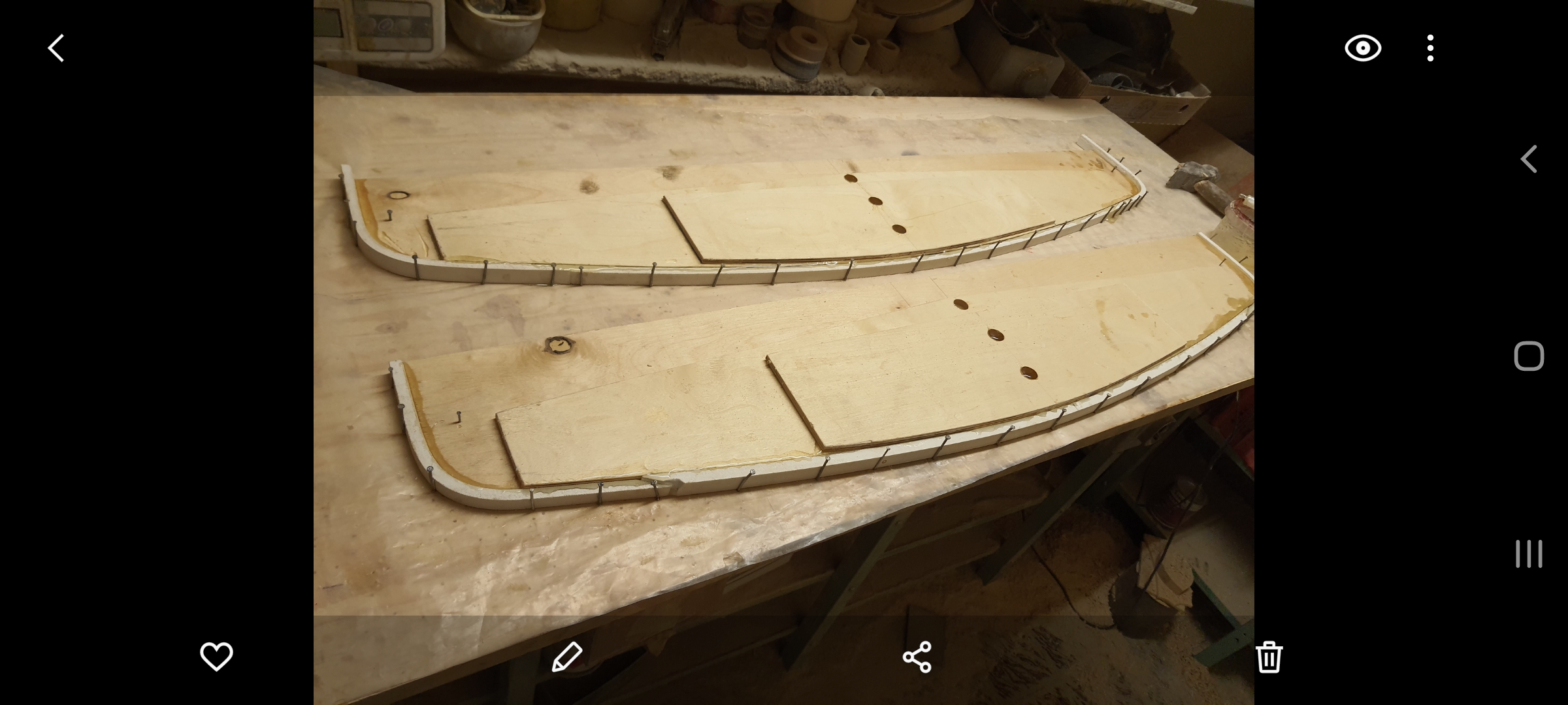

Клею крылья, решил пофоткать...

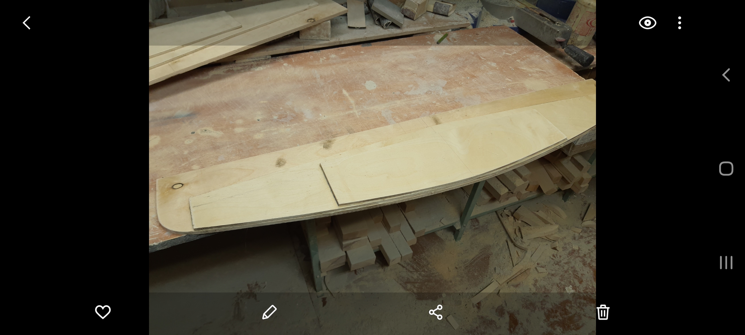

Набирал из 8+6+6мм. Длина 100см, ширина 20см,
Приклеел кромку из пвх ,залил клеем отверстия под крепление,
Сострогал,отшкурил всё лишнее,

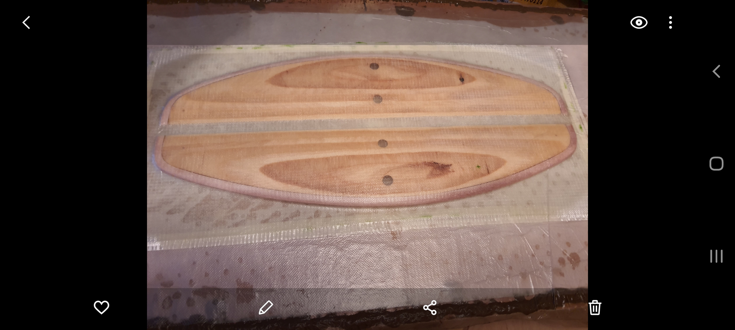

Заламенировал- 360+280г/м2 на сторону,

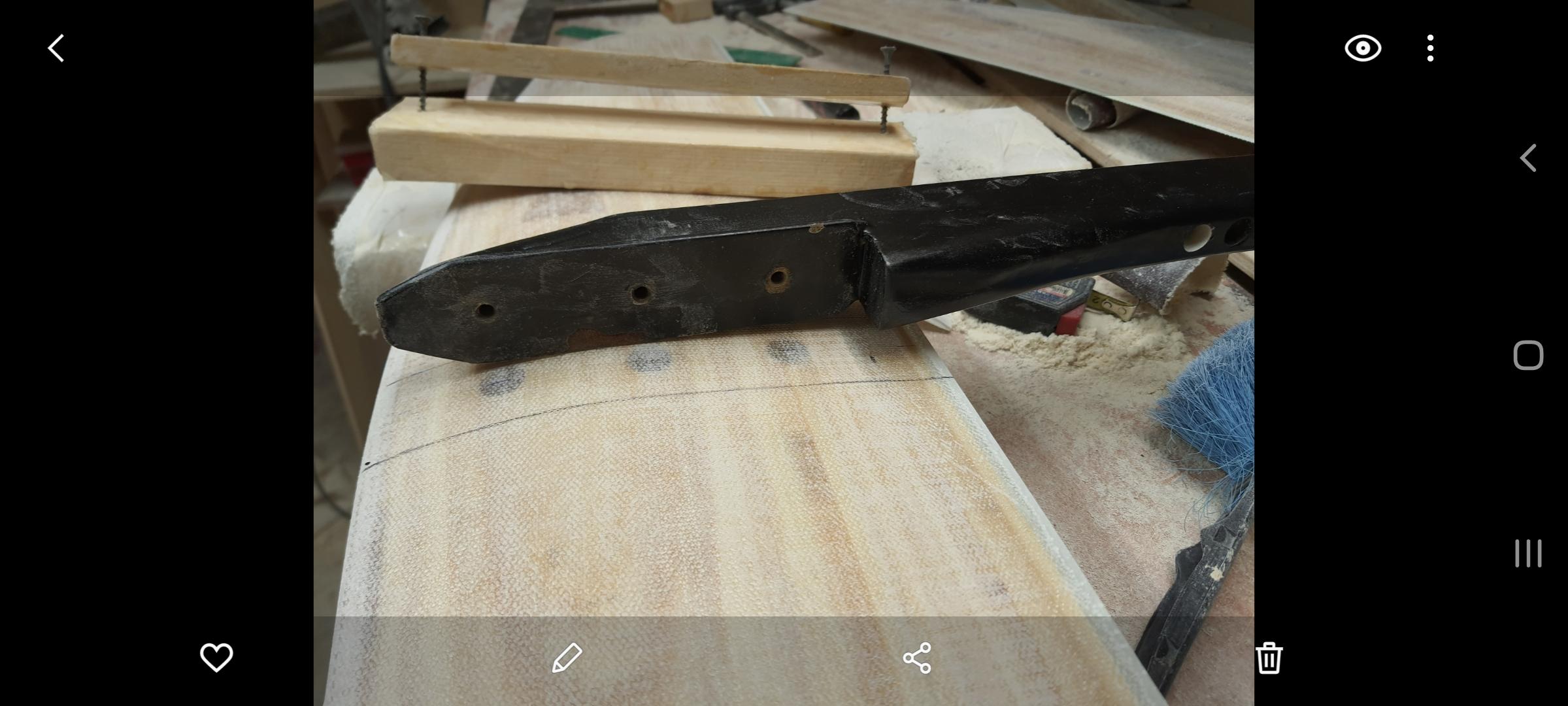

Обрезал, зашкурил , разметил площадку под крепление,

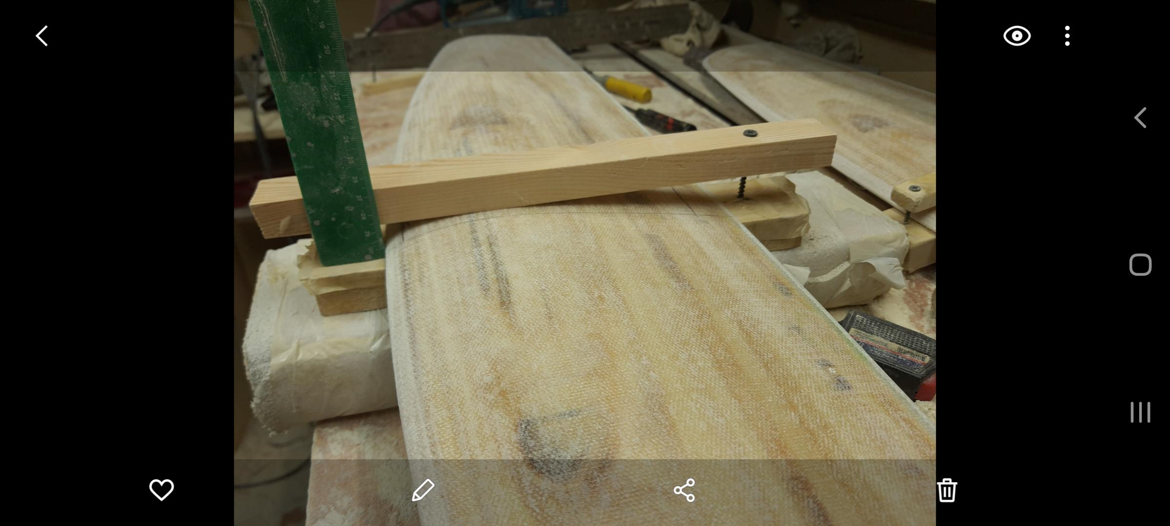

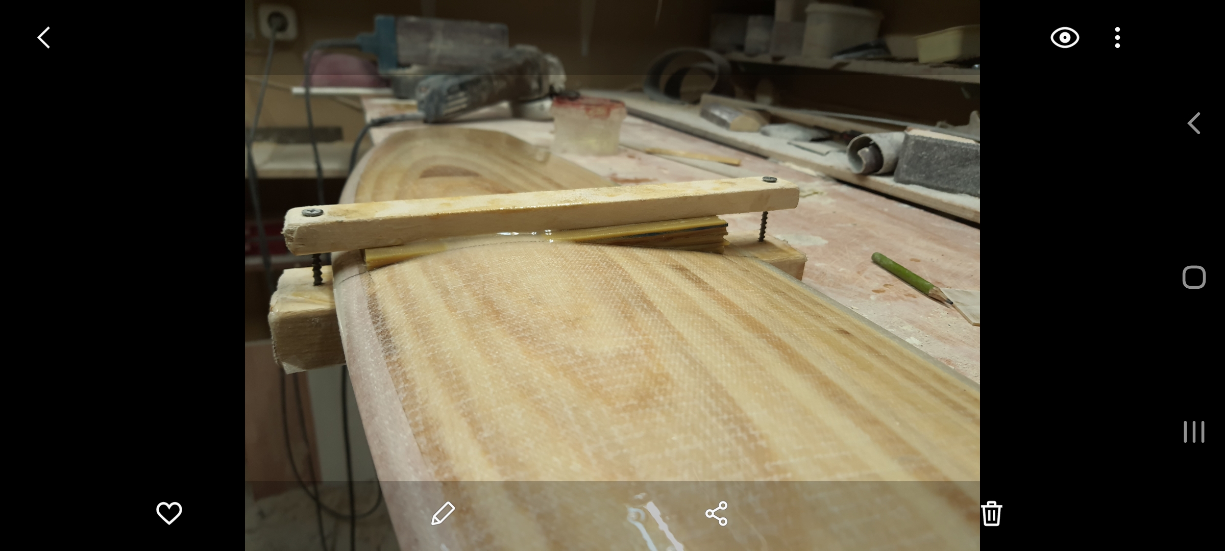

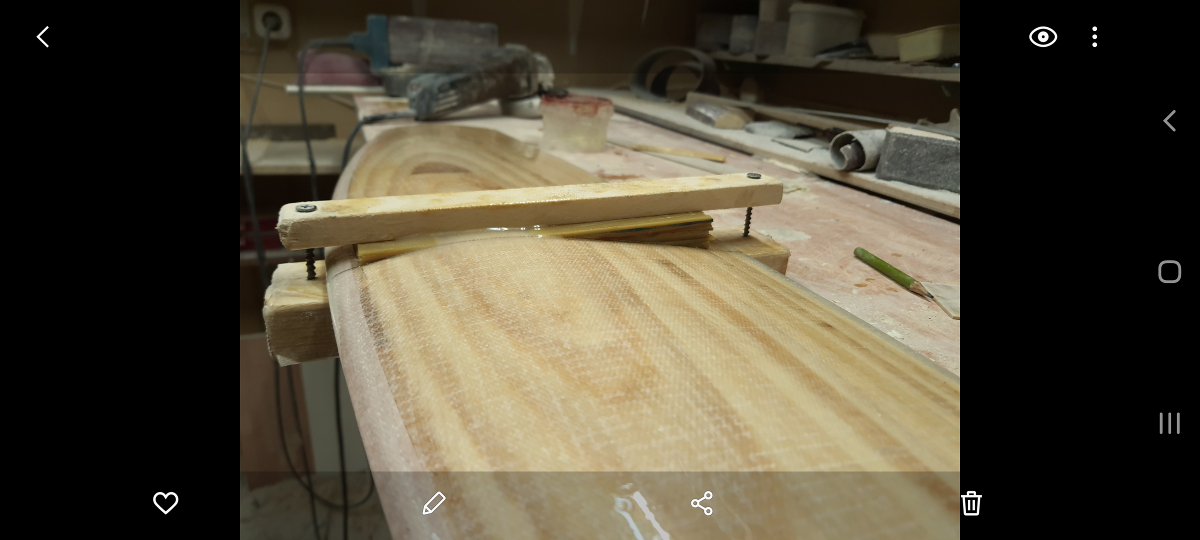

Приспособа для клейки площадки-выставил угол разницей высоты.(5 мм на 220мм длины -где-то 1.4 градуса)
Нарезаем и вклеиваем полоски тексталита -ширина 40мм высота 2мм.
Дальше ровняем площадку, сверлим отв.,шпаклюем, грунтуем, красим, лачим...

саШОК вне форума Ответить с цитированием
Непрочитано 25.11.2020, 15:45
Датчанин
Sail Number: 314
Club: Boardsoul
Weight: ~79 kg.
Сообщение от саШОК Посмотреть сообщение
откуда знаешь, что лишнее?
Не мало?
Непрочитано 25.11.2020, 16:22
Усиление дохлое.
Сомнется уже просто при нормальной затяжке винтов.
Хотя бы втулки под винты вклейте.

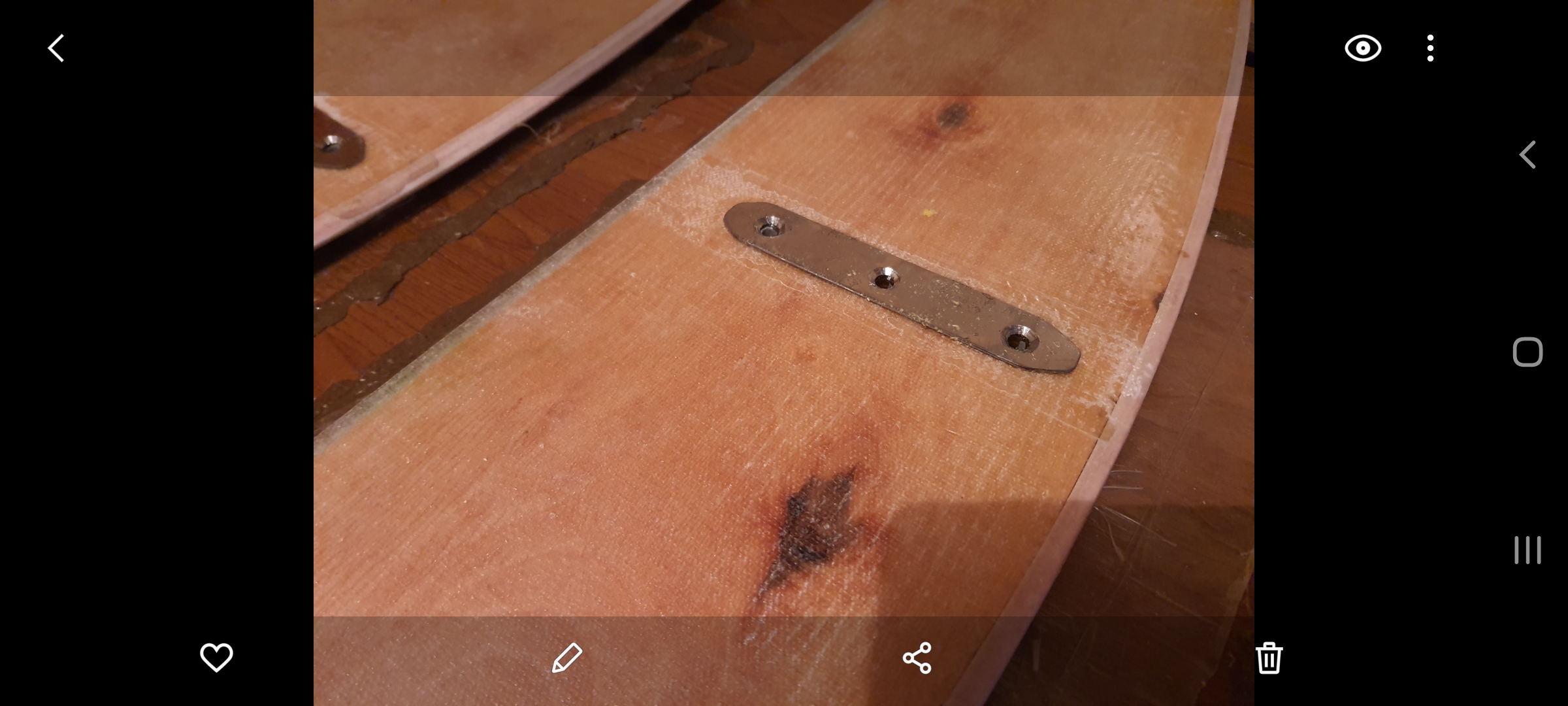

Снизу крыла над отверстиями будет приклеена полоска 2 мм нержавейки типа шайба , но сразу на 3 отв.
Откатал лето с винтами М6 впотай - полёт нормальный...

Саш,я бы посоветовал все же усилить место/площадь соединения крыла с фюзеляжем,типа мет.уголка,дабы не было нагрузки только на стяжные болты.Крыло еще больше,тяжелее предыдущей версии,соответственно и рычаг увеличился.Надеюсь ты понял о чем я.

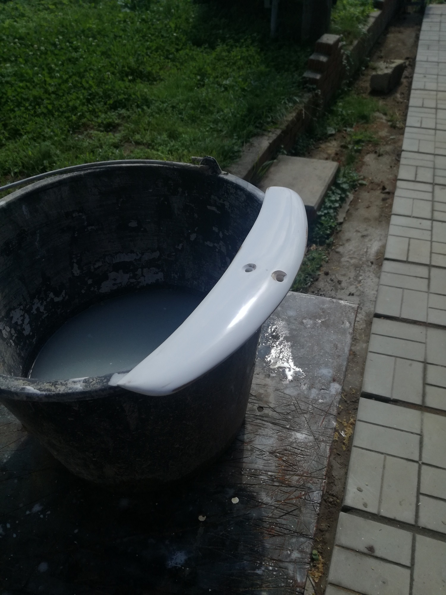

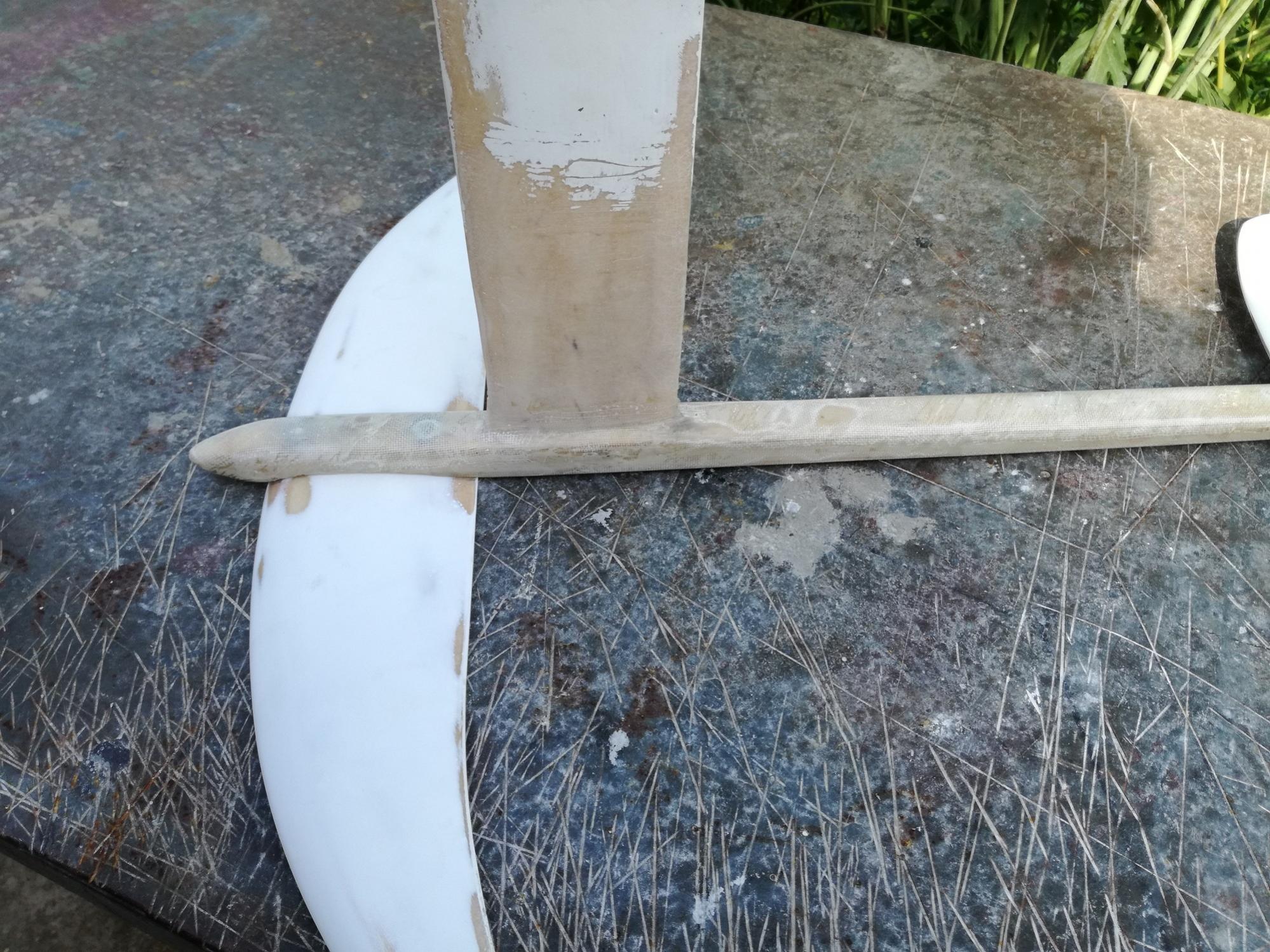

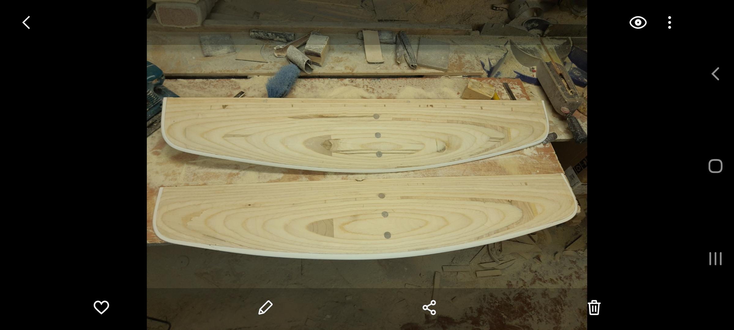

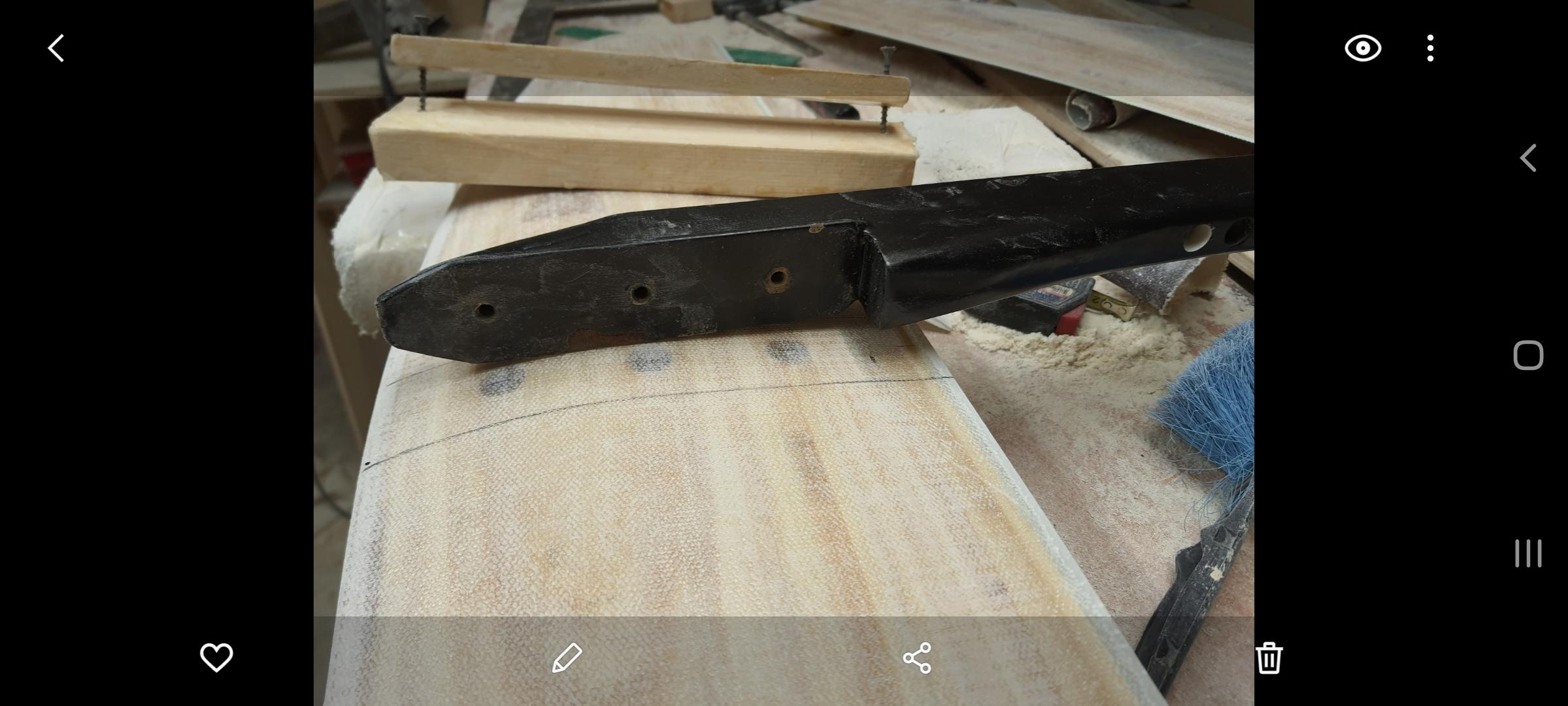

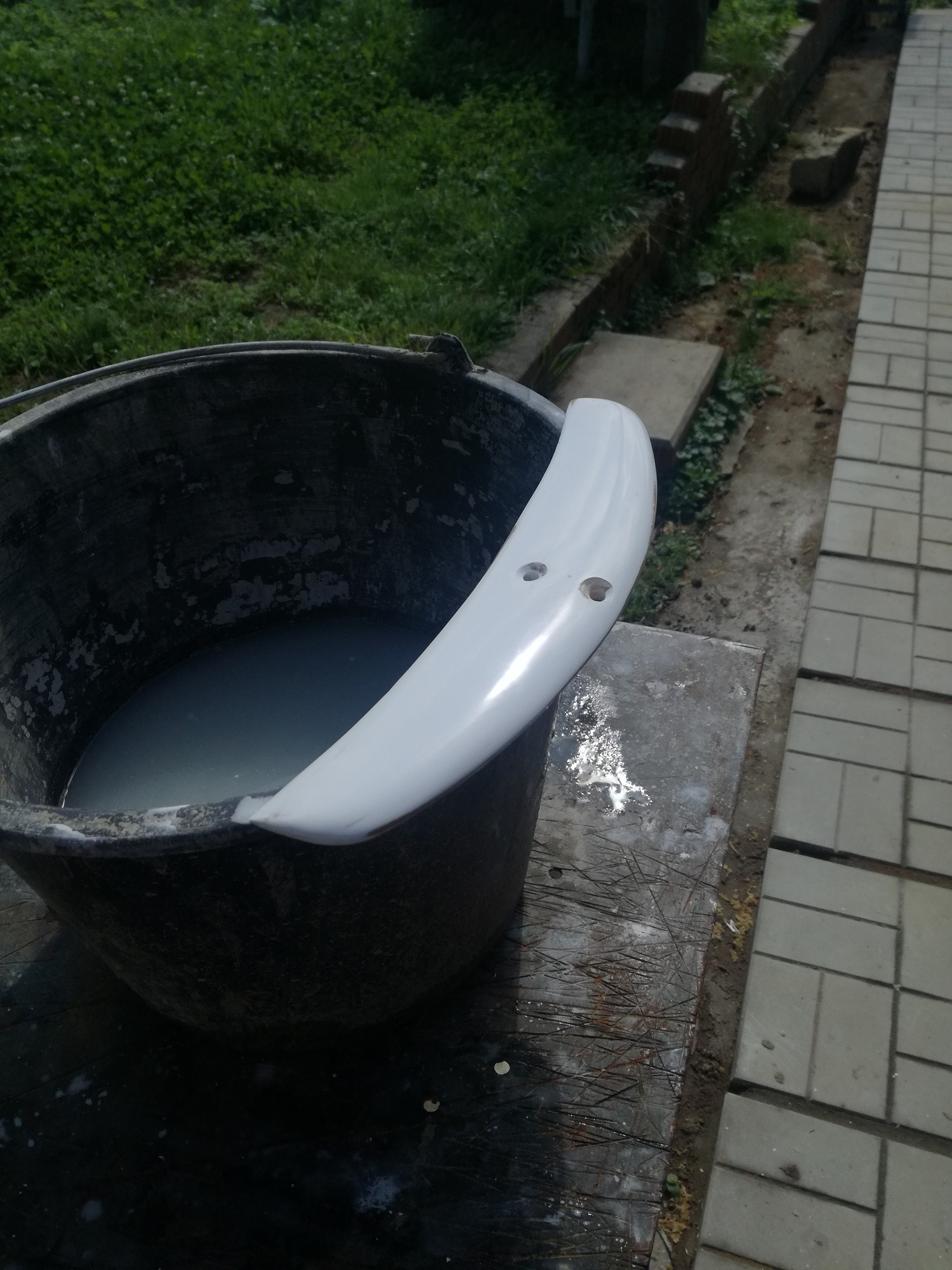

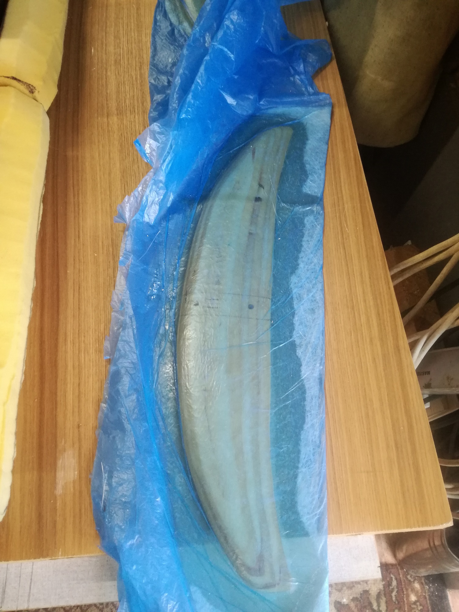

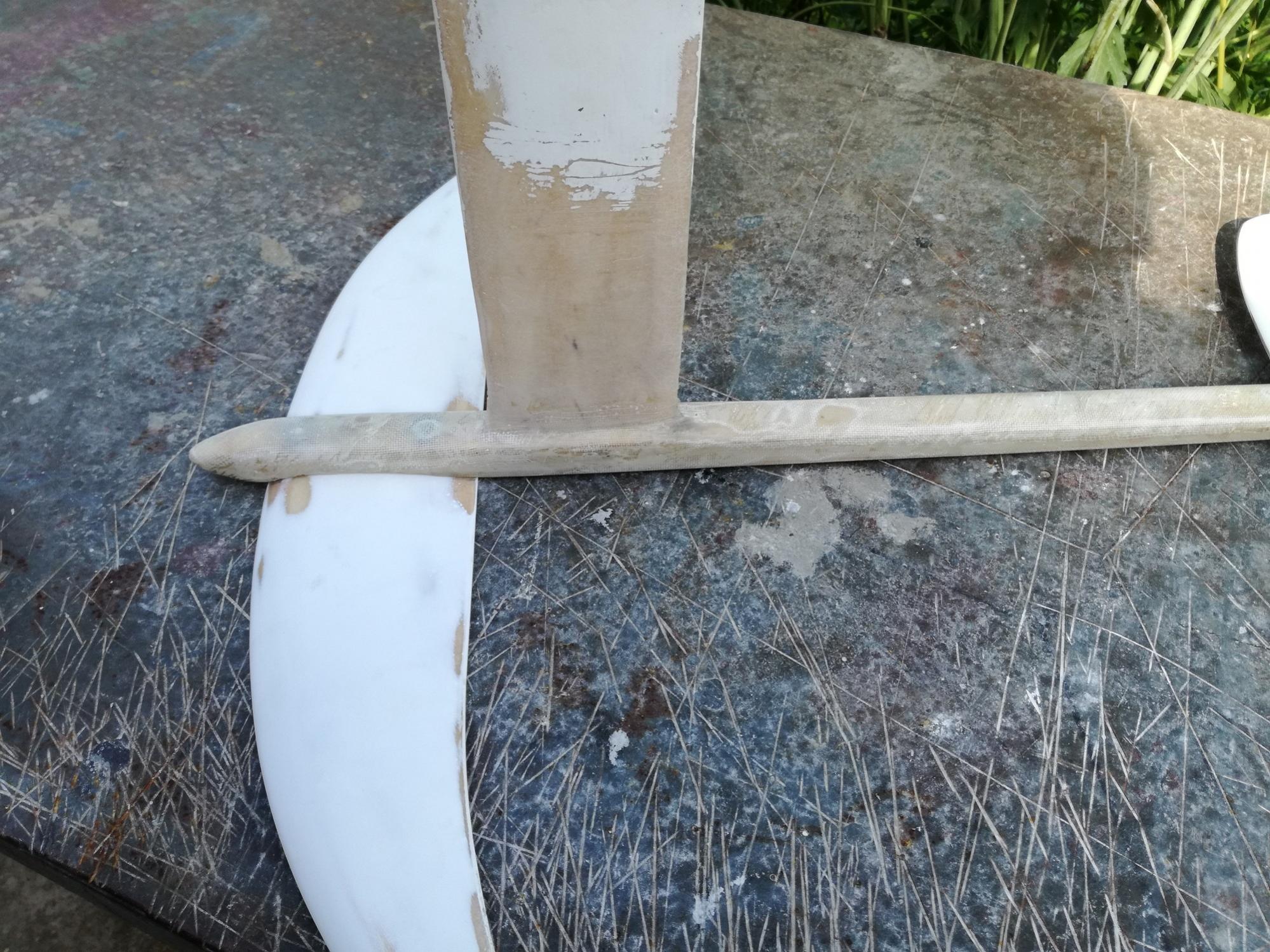

Где то года три тому назад мои крылья выглядели как то так.

Непрочитано 27.11.2020, 11:34
Urry1
Аватар для Urry1
Location: Артём
Благодарностей: 17
Чего, и фюз деревянный? Ну ты рвёшь стереотипы... или в карбон закатаешь? Если в стекло, то, наверно надо утоньшить фюз, слой стёкла толще сделать? Или всё и так выдержит?
Непрочитано 27.11.2020, 13:28
197
Аватар для 197
Sail Number: 197
Club: нет
Location: Москва/Юг
Благодарностей: 27
На фото кайтовый фойл, не? Вылета нет, фюз можно и деревянный.
Непрочитано 27.11.2020, 13:58
Urry1
Аватар для Urry1
Location: Артём
Благодарностей: 17
Сообщение от 197 Посмотреть сообщение
А зачем вылет, разве без вылета нельзя? В чём его суть?
Непрочитано 27.11.2020, 14:05
Сообщение от Urry1 Посмотреть сообщение
Суть в том, чтобы переднее крыло было примерно посередине между петлями для равномерной нагрузки на ноги.
А нога фойла, если его втыкать в плавниковый колодец, сильно сзади.
А, понятно. Спасибо. Не подумал, плавники сзади стоят.
Именно так, доска не пошла, мачту сломали под корень, когда пытались за катером кататься, остались только крылья.Это первый опыт.

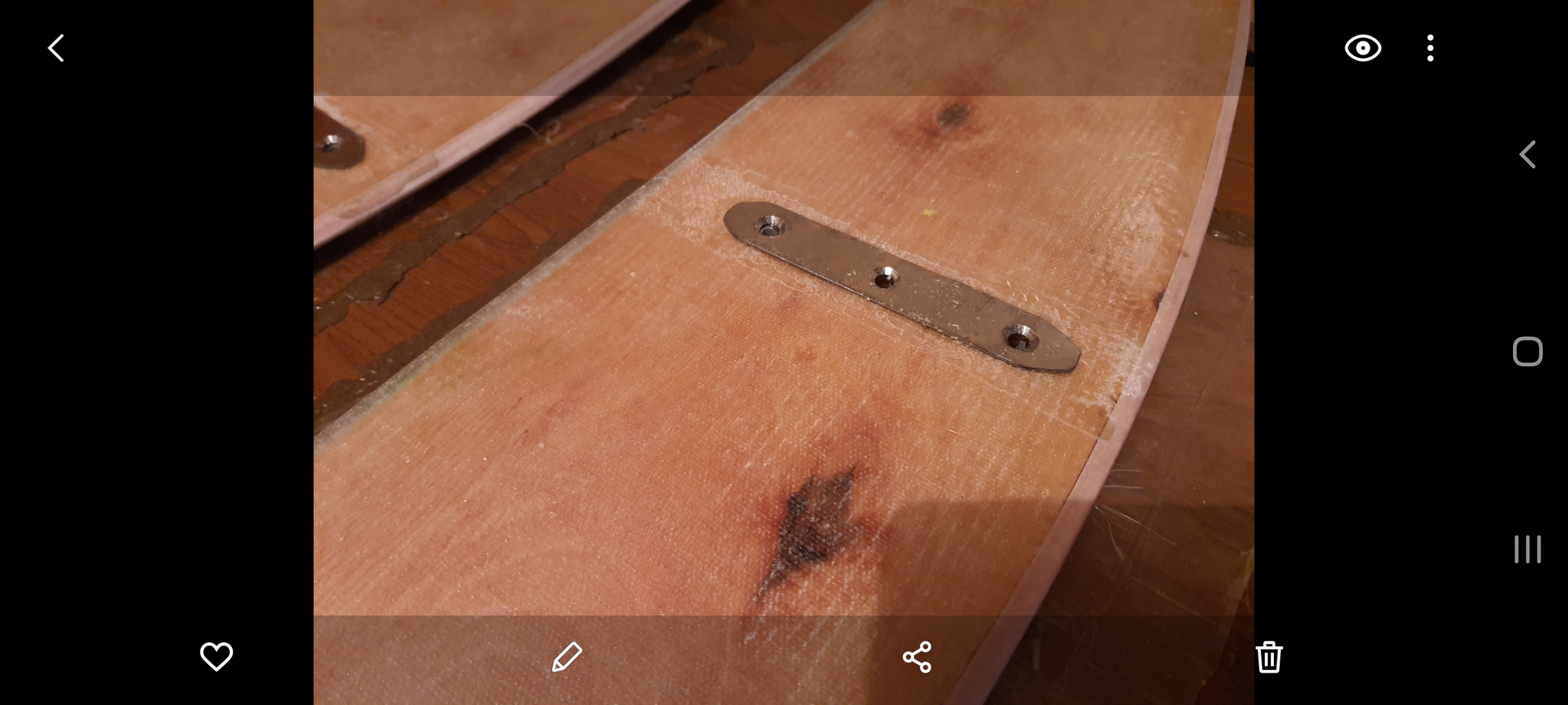

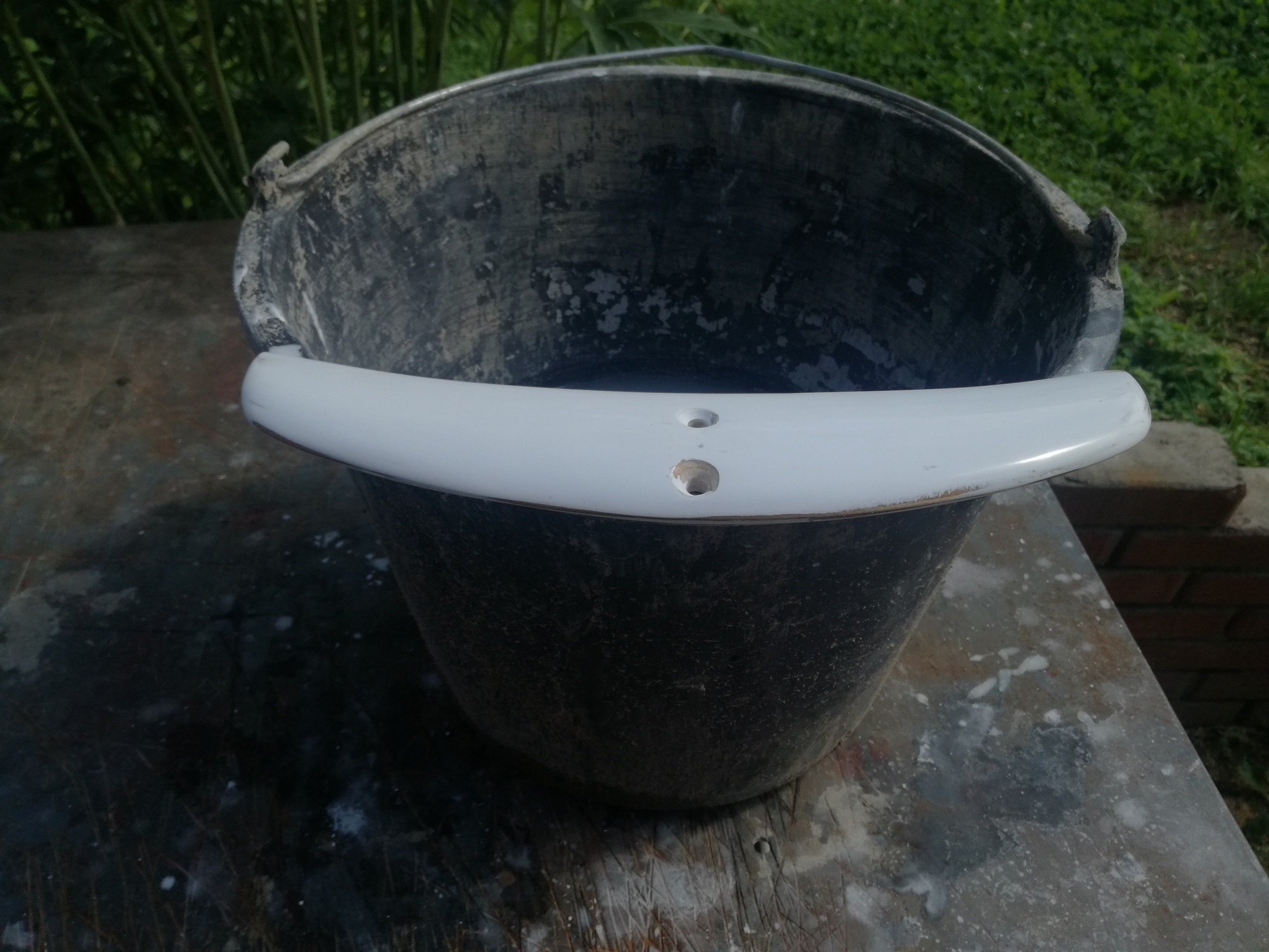

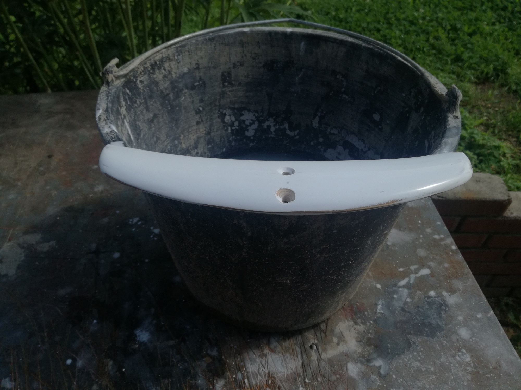

Вот такие пластины приклеил...
Ну и парочка новых стабилизаторов....

Непрочитано 03.12.2020, 17:16
Я бы закруглил задние углы. Для безопасности водного старта.
Но придется немного обточить концы под профиль и еще заламинировать.
