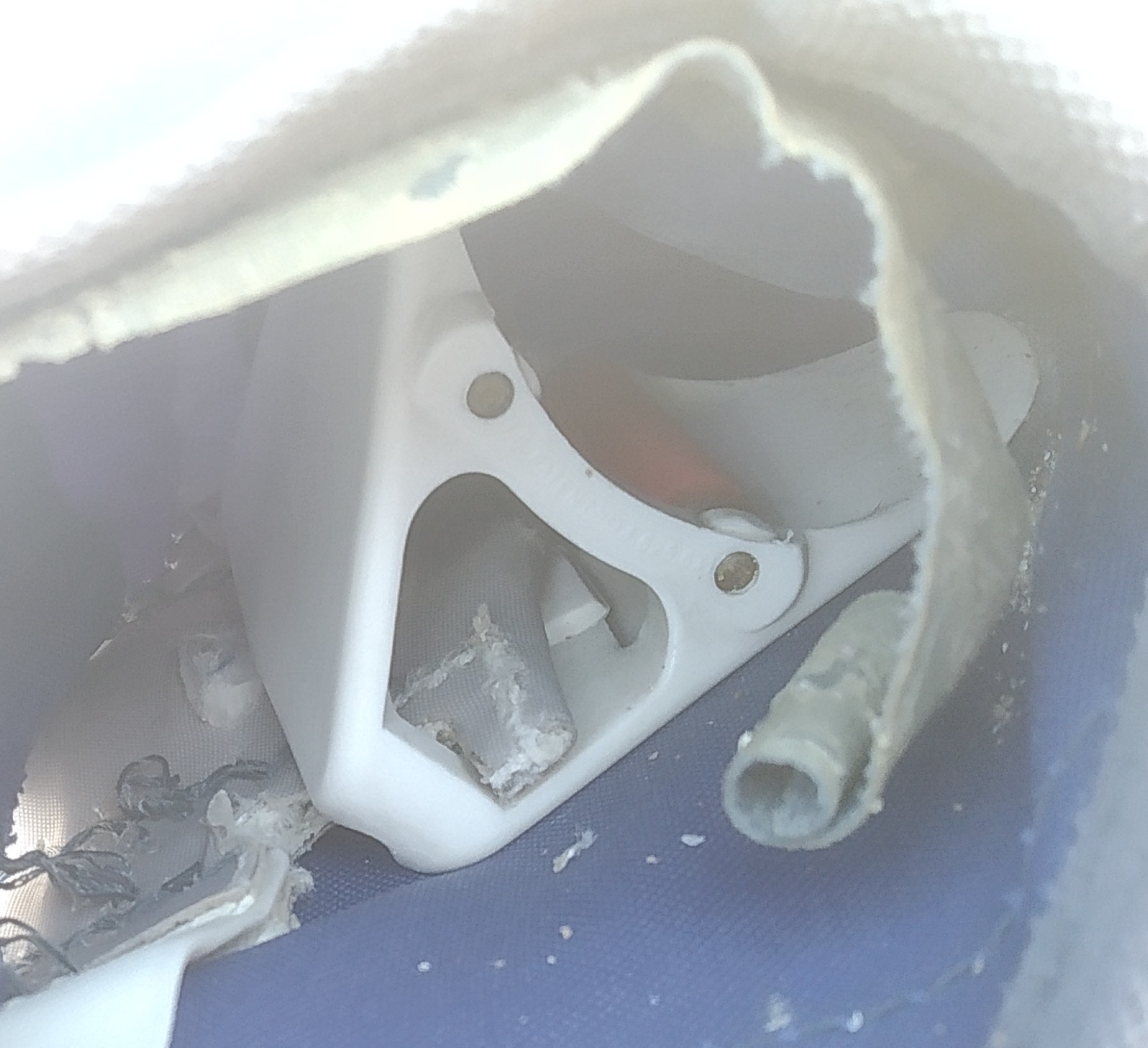

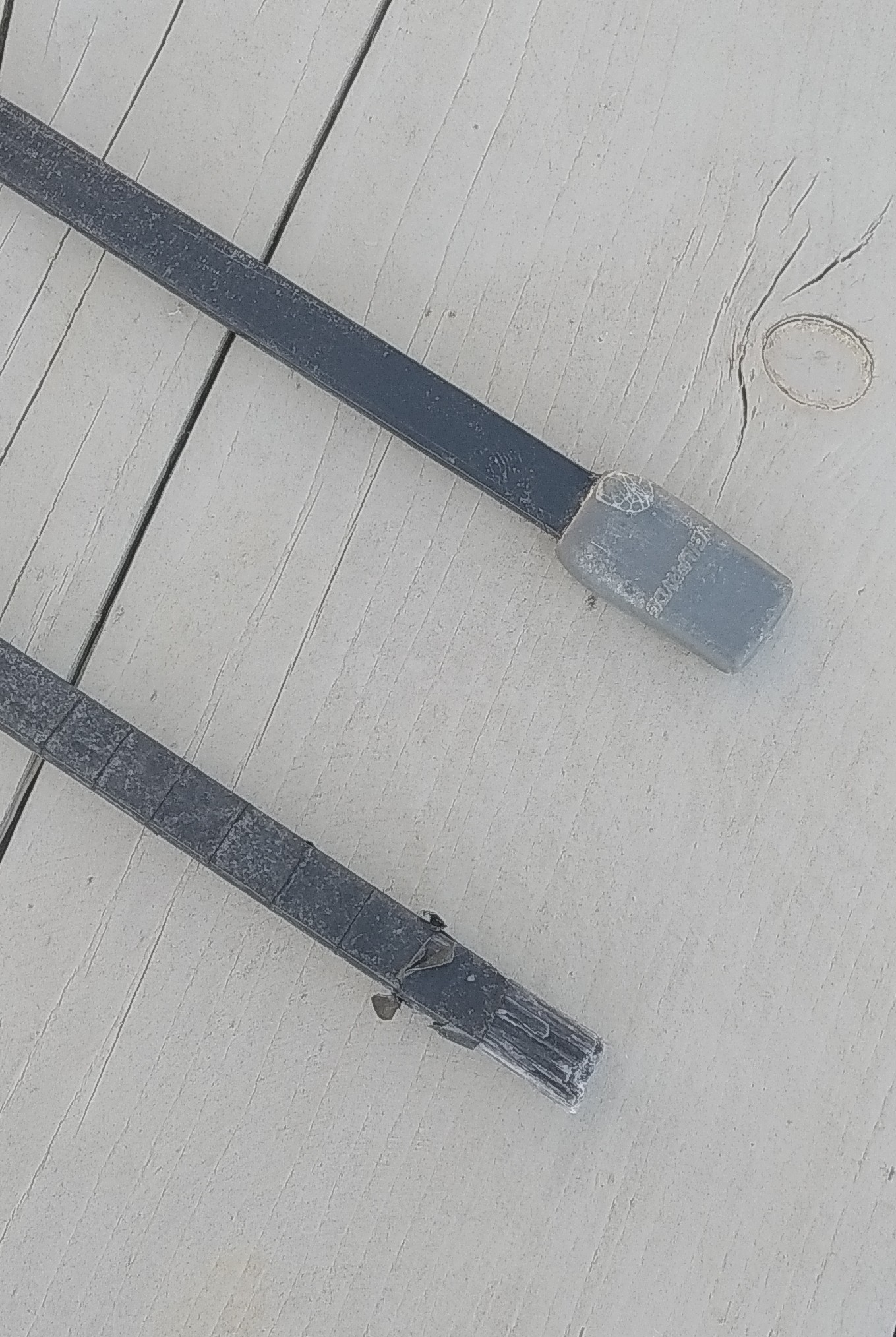

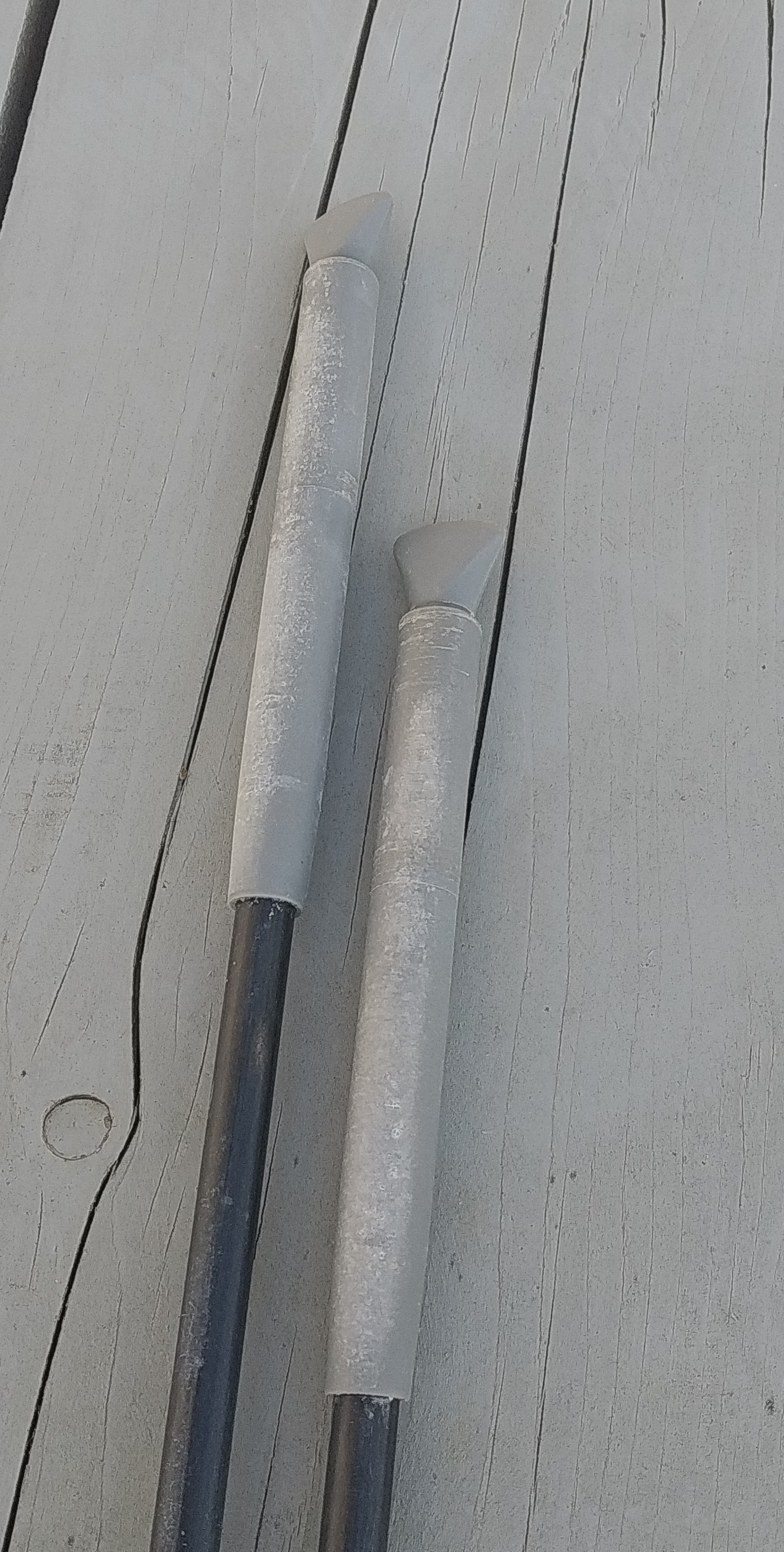

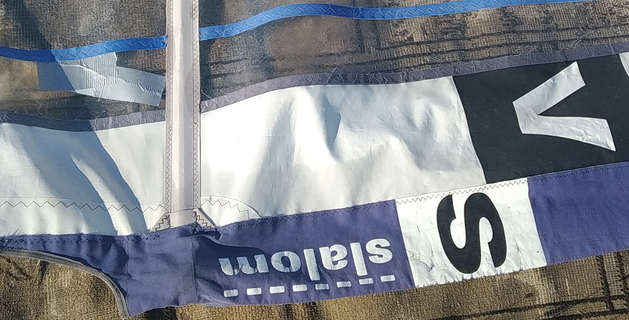

Старый np, пропал начальный изгиб (пузо). Кончик латы упирающейся в кембер обломан. Кембер зашит, надо распарывать. Я так понимаю там лепесток в который входит лата и который входит в кембер? На фото соседняя лата... Я так понимаю надо вспарывать и доставать обломанный кончик? И искать замену лате? В каталоге не нашел...парус древний...

Чинить... Тут масса инфы как извлекать, как заменять. Мне пришлось собирать лату заново, из трех старых частей. Разбирать их трудно, а нарастить иначе никак.

Фотки не репрезентабельные. Нужно больше фоток именно проблемного места.
Что значит "камбер зашит, надо распарывать"?
Терминология:
камбер (упор) - пластиковая хрень с роликами
латупор (куда конец латы входит и упирается), пришит или привинчен к передней кромке паруса, иногда бывает тканевый
лата
латкарман (карман узкий длинный. куда вставлена лата)
натяжитель латы (хреновина с помощью которой меняем натяжение латы ключом или вручную)
В чем конкретно проблема с парусом, какие из вышеперечисленных узлов повреждены?
