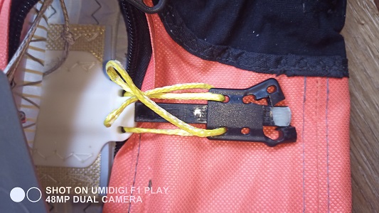

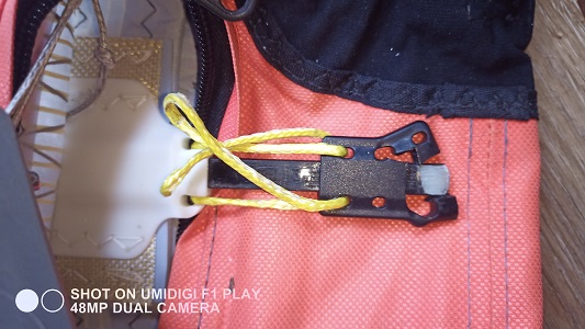

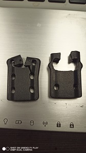

Народ кто подскажет где взять такую вигню.
Купил как то летом парусок NP RS Slalom4. Брал у знакомого, визуально глянул вроде ок. Латы, камбера целы вроде, набивать не стал, поленился. Ну и так и не набил почти до конца сезона, катал мало в этом году, да и на парусах поменьше.
Но вот тут в воскресенье решил закрыть сезон. Вот думал и катну на нем. Набиваю вроде все как обычно, но чую что то не то, камбер как-то к мачте не прилегает. Пригляделся а там эти хреновины потрескались и лата насквозь прошла. Вскрытие показало что на двух камберах такая хрень. Ремкомплекта в парусе не оказалось. Заехал в Марабу там отдельно их нет только с камбером по 2700руб. Чего то дороговато как то.

Подскажу - в H2o должны быть. Я там нашёл эти упоры для своего V8.

А попробовать самому сделать из подручных материалов? Вроде не сложная фигня.

В принципе можно сделать из какой нибудь прочной полосы. Багажного ремня, "чертовой кожи" (такая крепкая черная ткань, используется на усилениях парусов и тп), или даже из алюма.
Полосу 40х80мм согнуть пополам, чтобы лата упиралась в сгиб. Обжать или оковать по лате. Просверлить отверстия под шнурки.
В случае с багажным ремнем в отверстия надо заклепать пистоны. И прошить по сторонам и вокруг пистонов.
Непрочитано 11.11.2019, 21:40
Бутылка Кока-Колы режется на полоски и пришивается . Должно держать

По срочному можно использовать сломанный наконечник. Его надо развернуть на 90гр. Сделать пропил под лату напильником. Проверено, держится не хуже целых. Но самое главное, нужно устранить причину поломки! Это от перетянутого заднего концевика, до разрывов передней шкаторины внутри мачткармана.

Спасибо большое за советы! Но к счастью нашелся ремкомплект у старого хозяина. Так что вопрос решился как нельзя лучше. На будущее буду иметь в виду если поломаю.
