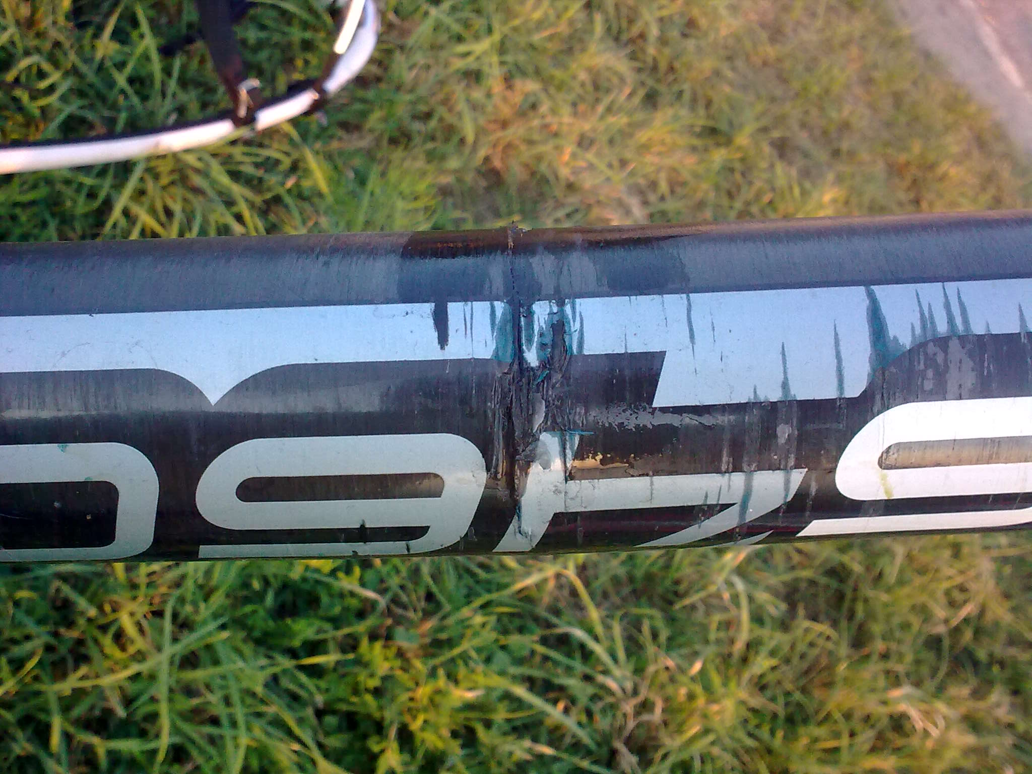

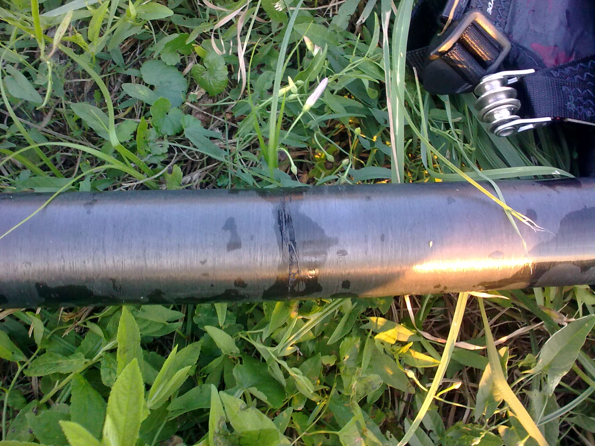

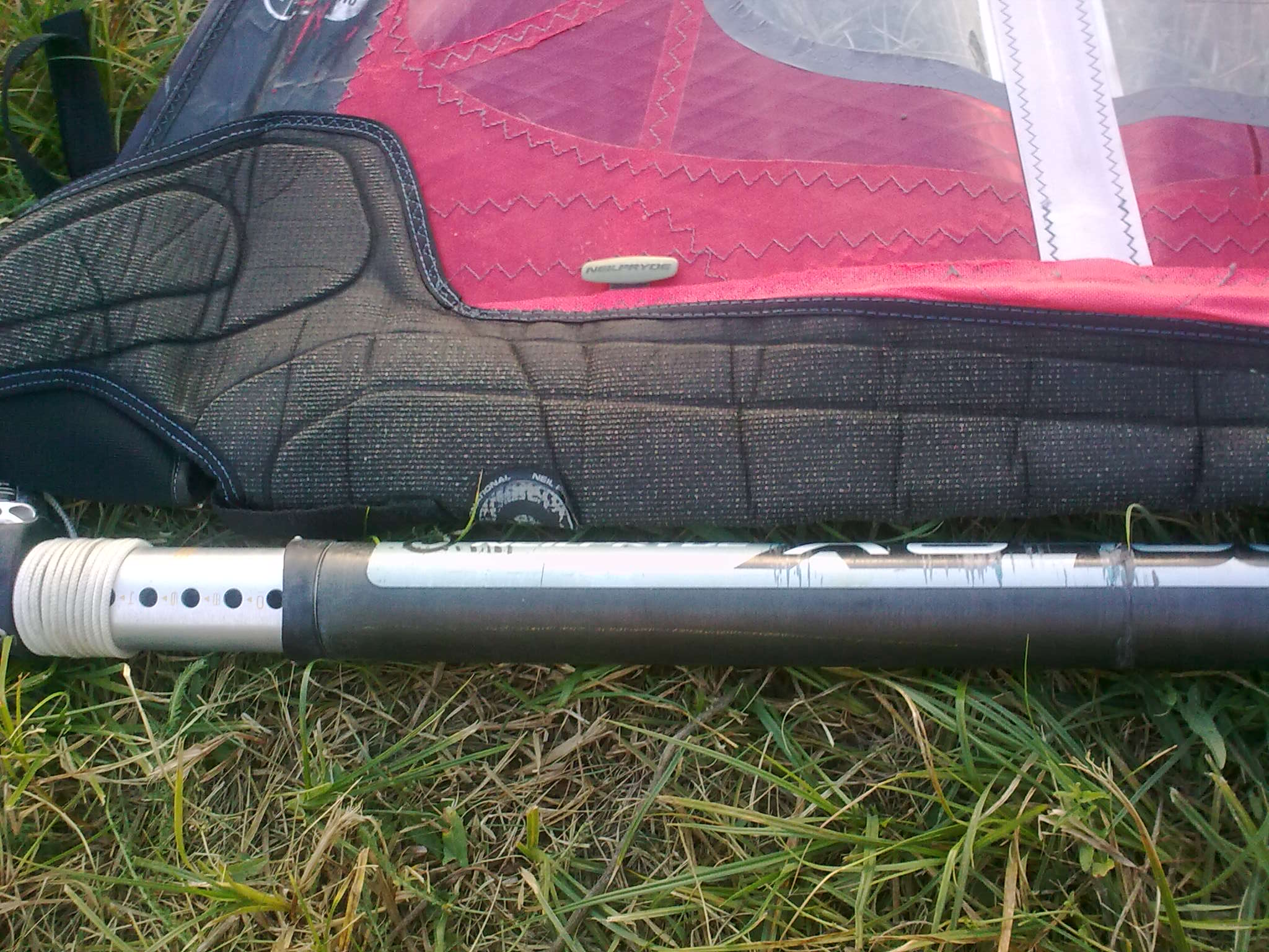

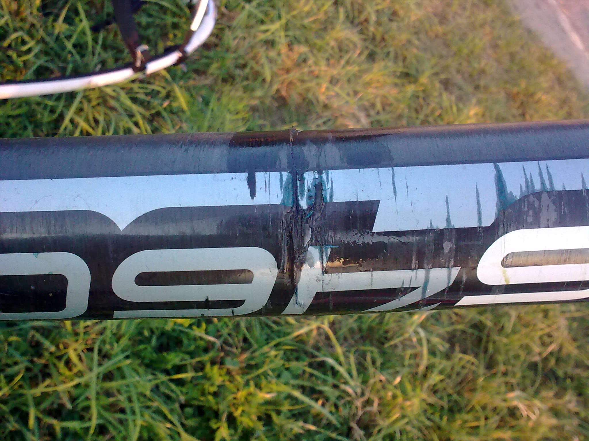

Привет, друзья.
С июля прошлого года ходил на верхушке NP Saber 7.2 + NP X6.
Были 2 набивки и многие часы каталок на болоте, пока не случилось страшное (см. фото). Прочность в разломе сохранилась, что позволило без лишних проблем дойти до берега.
Обычные вопросы:
1) Кто виноват?
2) Что делать?
Судя по расположению проблемного участка на мачте относительно латы, было
подтачивающее воздействие со стороны последней?

Вытащи лату, и проверь ее и латкарман, не протерт ли он.
Надо чаще разбирать верхушку и смотреть возвожные трещины и потертости, дешевле будет.

Есть как минимум три варианта: отремонтировать, купить другую и доломать эту, а парус порезать бритвой.
Было. Упор латы тоже наверняка пострадал, может даже протёрся до дыры, а далее жёсткий кончик голой латы быстро пропилил мачту.
Лечится вставлением внутрь подходящего куска другого обломка мачты с тщательной притиркой друг к другу шлифованием и последующим вклеиванием на эпоксидке. Если есть возможность, а самому страшно (или просто нет куска мачты или даже жертвенной старой мачты), то второй вариант - отдать тому, кто это умеет делать.

1.Не хранить верхушку набитой
2. Отрезаешь по месту излома, убираешь лохмотья, из нижнего куска делаешь экстендер и катаешь дальше. Ну и удлинитель покороче поставить придётся, сломалось там где удлинитель заканчивается + это место лата потёрла + нагрев на солнце.
Разбирать надо верхушку.

Подтачивающего действия латы я на снимках не вижу. А вот слишком длинный удлинитель мог сыграть роковую роль в поломке. Нижняя часть мачты обычно усилена дополнительными слоями ткани именно из-за повышенной локальной нагрузки от конца удлинителя.Если конец удлинителя (слишком длинного) окажется выше или на границе этого участка, то... Хотя вероятнее всего поломка случилась вследствие удара мачты о борт доски.

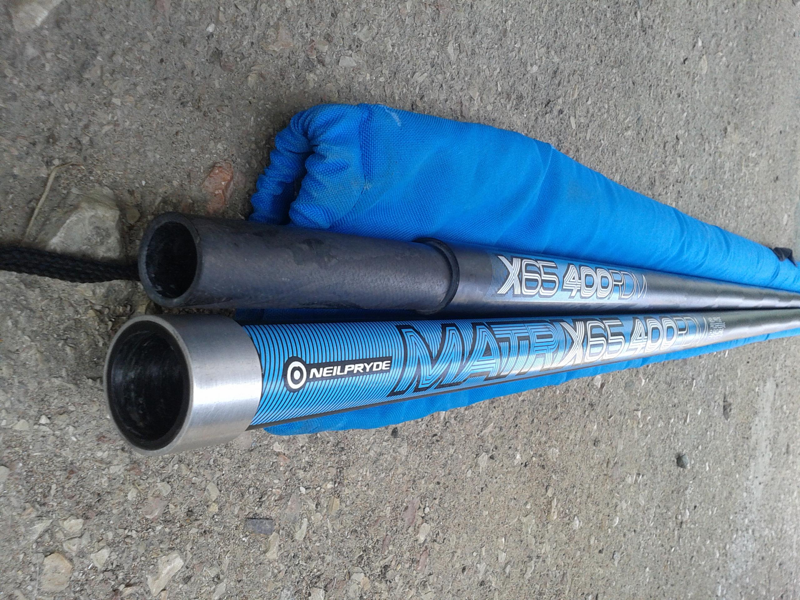

Обрезать до следующего за этим меньшего размера( было 460, стало 430) , у основания поставить кольцо.Выточить кольцо-300р+материал.

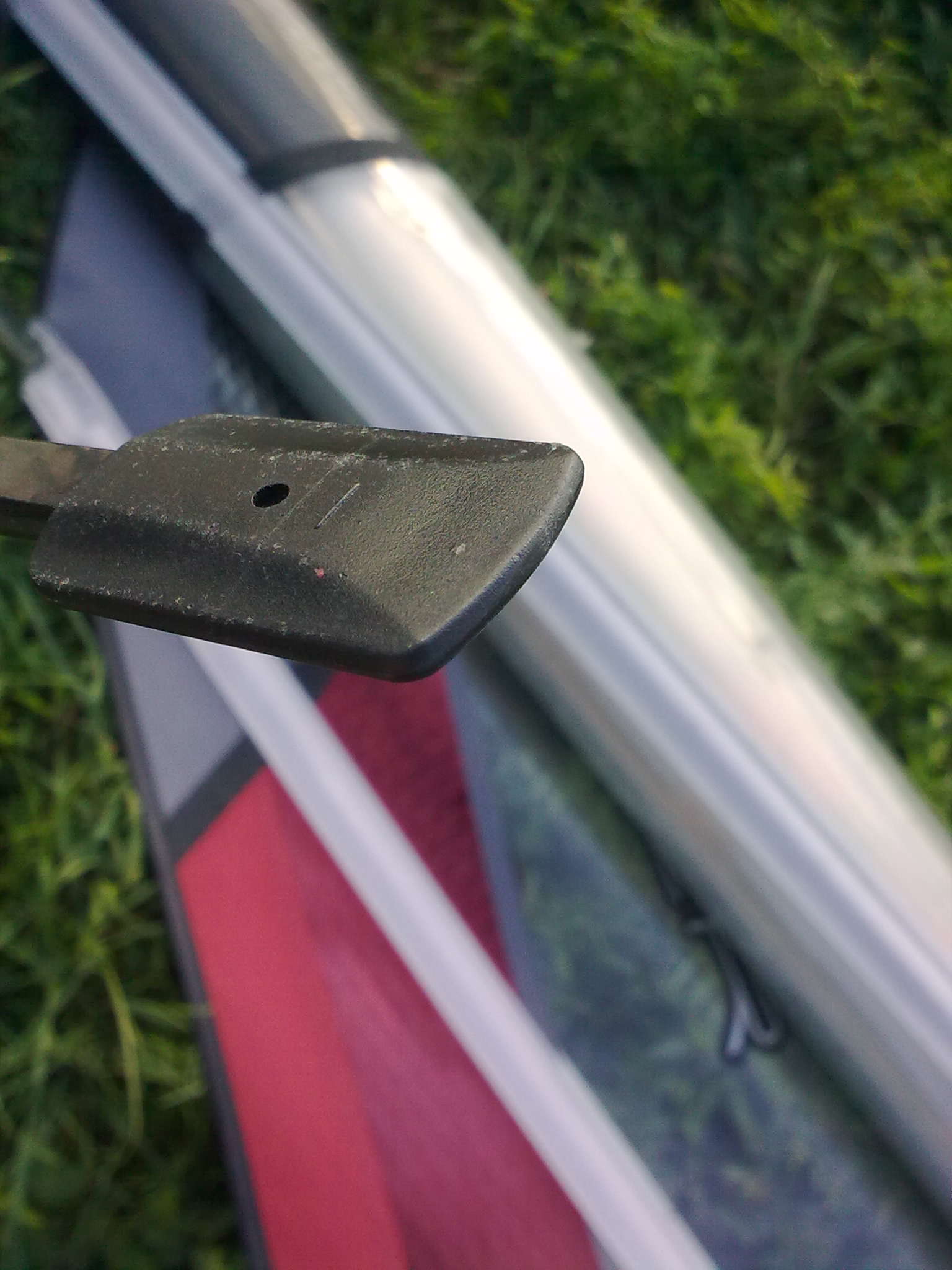

Кто-то уже советовал парус бритвой порезать. Не прибегая к столь радикальным
способам как латкарман проверить?
Действительно, сразу мог написать - использую удлинитель 34 см.
На 14 см по мануалу выставлен. Следует считать его излишне длинным?
apsfv вне форума Ответить с цитированием
Непрочитано 18.08.2016, 09:01
Удлиннитель подходящий.
Возможно, недобивали парус регулярно по мачте, и нижняя лата царапала мачту.
Рука в мачткарман снизу не влезает, на ощупь проверить?
Можно лату достать, если наконечник со следами износа, то скорее всего и латкарман порван.
Рука не лезет, к сожалению.
Точнее не долезает до латы сантиметров 5.
Буду лату доставать.

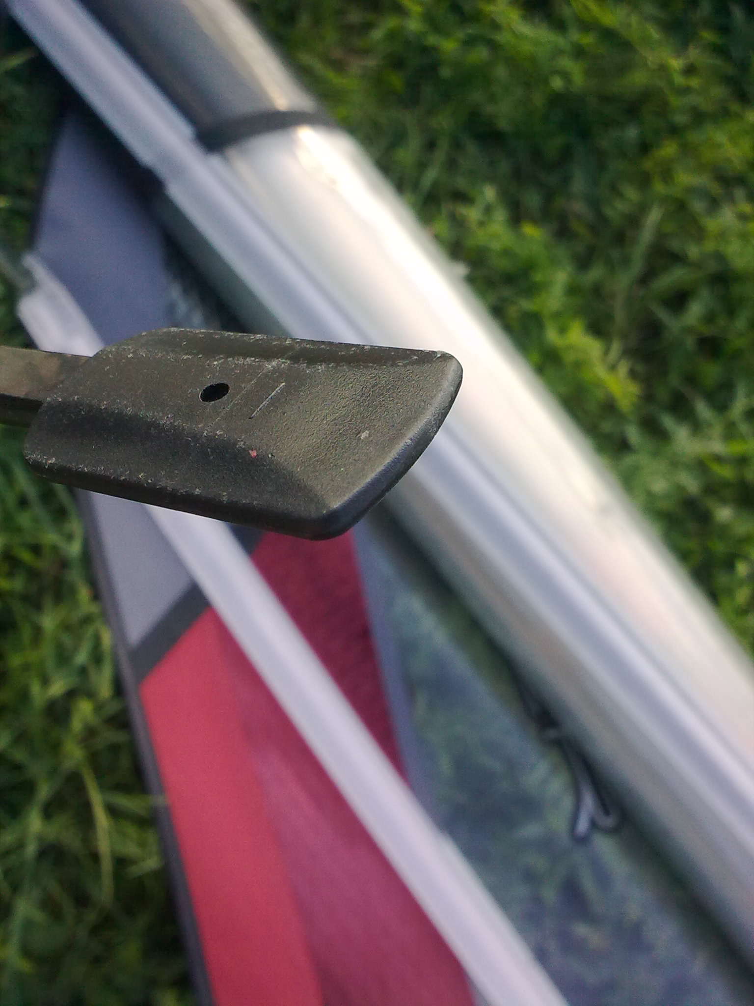

Сообщение от apsfv Посмотреть сообщение
Лата реабилитирована полностью - наконечник цел и невредим.
Значит удар, как предположил lop.
Спасибо всем откликнувшимся.

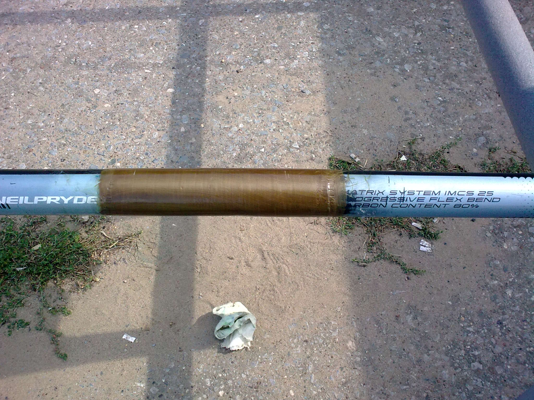

Со вторым особо проблем нет. Отремонтировать, и кататься дальше.
Скорее всего разница в работе мачты не будет заметна, ибо и парус фрирайд,
и размер его не настолько большой.

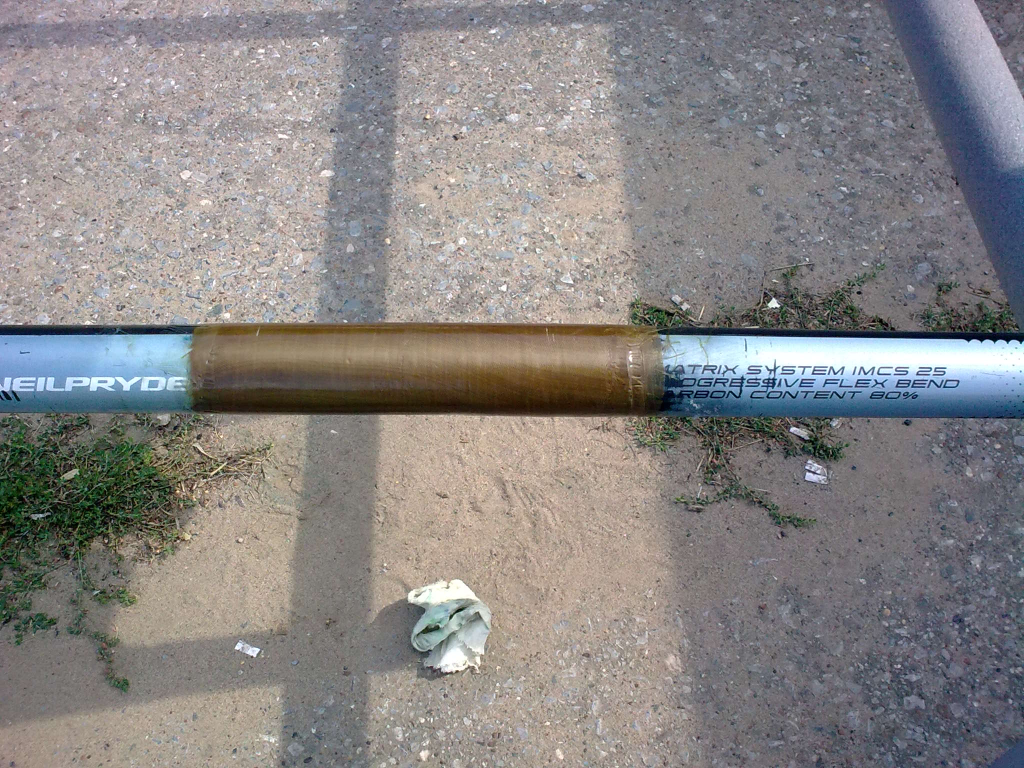

Неспешно подлечили мачту , еще не набивал.
Если это то что я подумал - обмотано несколькими витками стеклоткани на эпоксидке, то лучше бы и не набивать.
