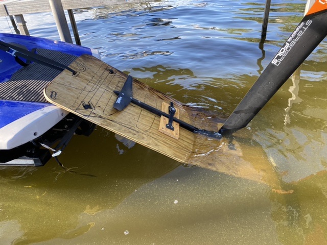

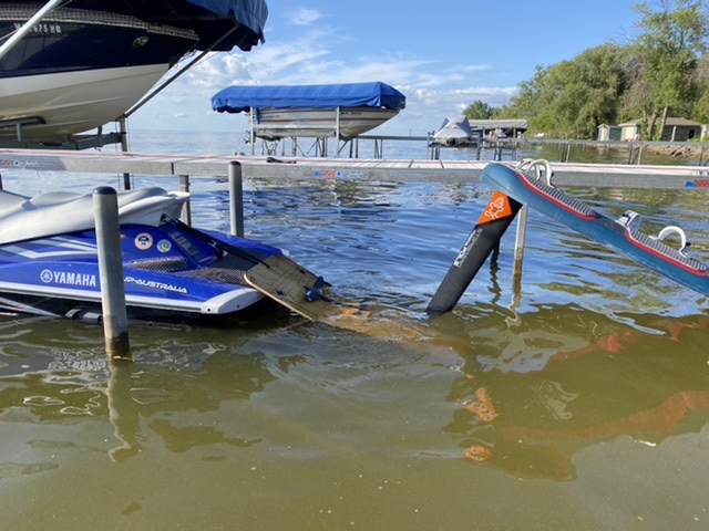

Приспособление для буксировки комплекта по воде.
Опять не было ветра все выходные, и я решил проработать давно существующую у меня в голове идею выхода на фойле, когда дует отжимной ветер. С плавниковым комплектом все просто- сел на Ямаху, взял комплект за верхушку паруса, отволок малым ходом это дело к линии ветра в двухстах метрах от берега, поставил зверя на якорь, и катай по флэту.
С фойлом сложнее, так как первые сто метров слишком мелко, а дальше слишком глубоко.

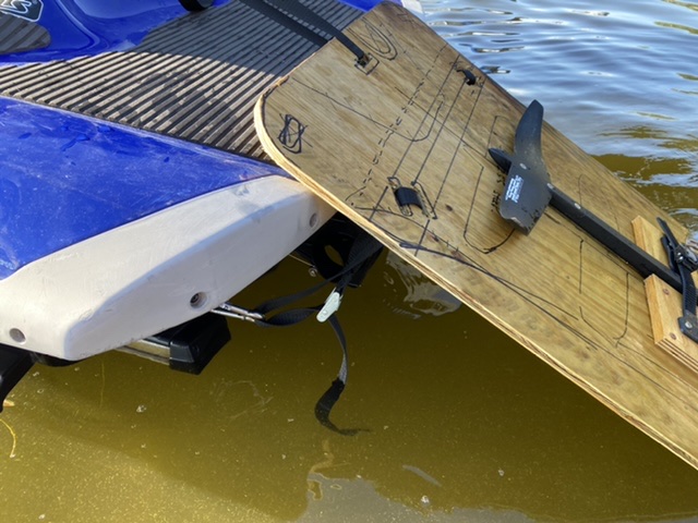

Сделал вот такого пробного «мула». Идею крепления Ремнями к трём имеющимся на Ямахе буксировочным петлям взял от существующих спасательных плотиков для ямах и прочих скиду. Фюзеляж закрепляется затягивающимися стропами. Платформа не кренится и не переворачивается. Окончательный вариант сделаю из 12мм листа полиэтилена.

Приспособа, естественно, для хода на малой скорости. Сделал кружок с доской и парусом, который прикреплен как обычно и просто волочится сзади. Все путём, ничего не переворачивается.
Я обычно так и выхожу, проходя через мелкий участок, волоку снаряду за собой, держась обеими руками за спиной за стаб. Так легче всего.
С петлями все нормально, поставил еще закладные для фрирайда. Теперь могу и так и эдак. Просто жена отняла у меня Айсоник, на котором я тоже врезал закладные дальше от бортов для фрирайдового катания.
