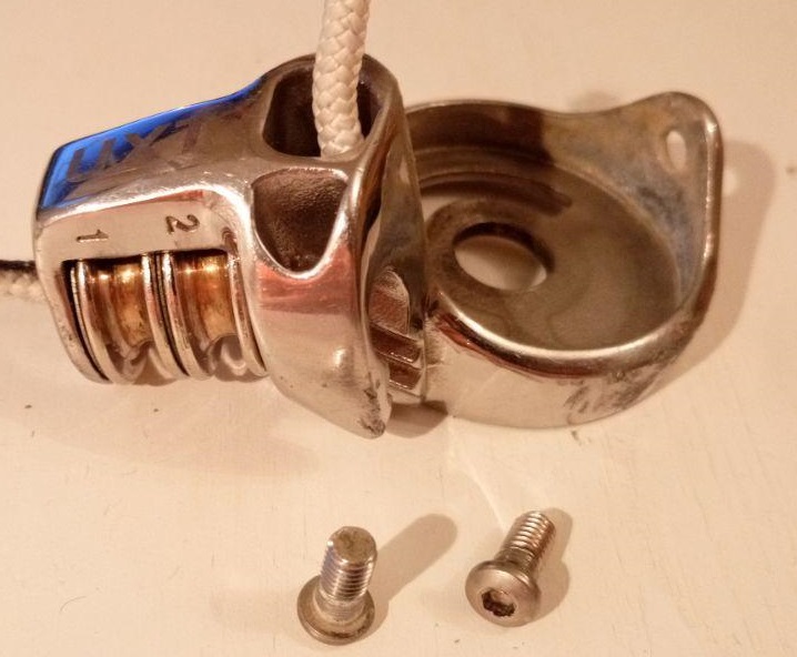

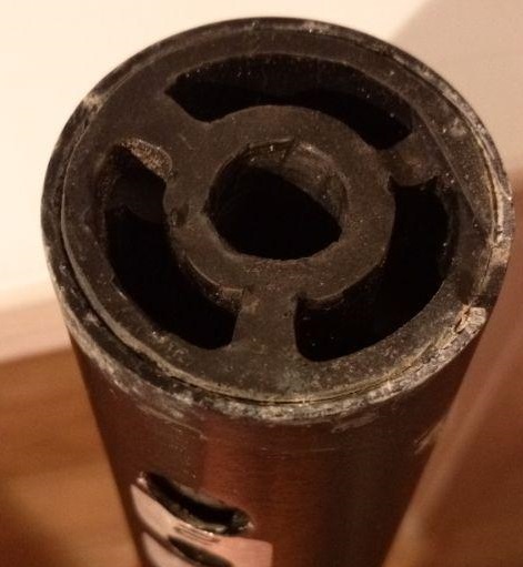

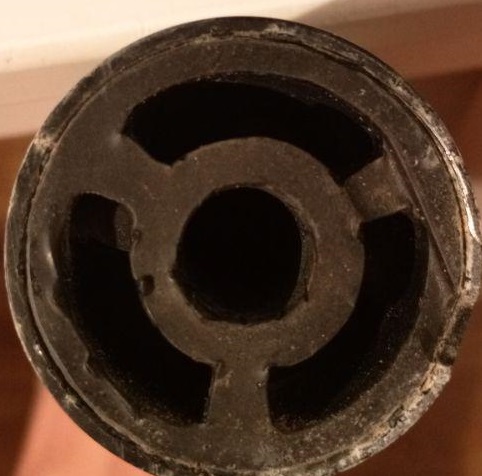

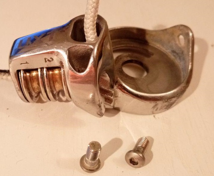

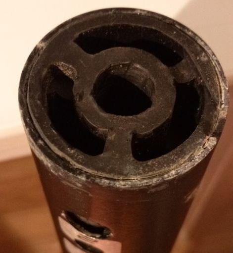

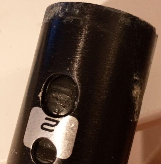

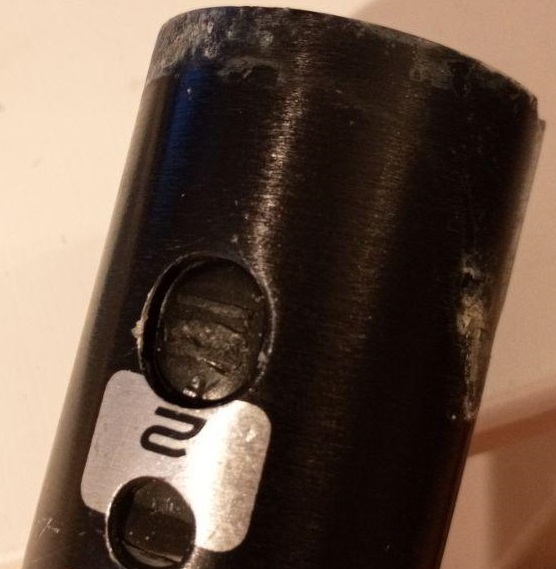

Запала кнопка в удлинителе.
Полоскания в воде не помогли.

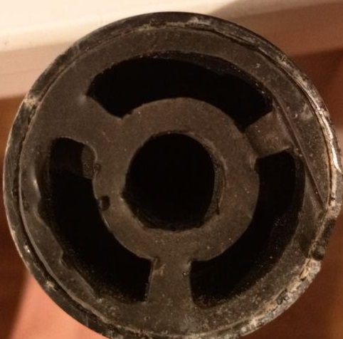

Открутил нижний "башмак". Как дальше вытащить внутрянку? Пытался утиками - не идет. Пока залил вэдэшкой.
С обратной стороны удлинителя крышка на заклепках.

Об деревяху пообстучи , зачастую помогало .

Кнопка запала не на ровном месте, а после неудачной попытки установить парус с этим удлинителем на шарнир с удлиненным конусообразным пальцем. Вероятно, механизм запирания был при этом поврежден.
Даже если кнопка чудом выйдет после ударов о деревяху, есть опасения, что она снова подведет на воде. Ну, либо брать деревяху с собой на каталку )))

Песок обычно виноват
Непрочитано 30.10.2019, 00:54
спили заклепки, у меня есть заклепочник, поставим новые.

У меня, видимо, из последней генерации (покупал год назад), так там знак нарисован, что под длинный европалец он не годится, только под стандартный.
А вот верхняя крышка у моего на защёлке, которая заходит изнутри в одно из отверстий.
Со временем эта конструкция разбалтывается, и крышка однажды оказывается в мачте.
Я не заметив этого вовремя, при засовывании верхней половинки мачты в нижнюю, эту крышку ещё глубже загнал, потом пришлось попотеть, чтобы её вытащить заострённым крючком-горпуном.
Кончилось тем, что изнутри в пластмассу крышки заплавил гайку М3 из нержавейки, и через стенку удлиннителя зафиксировал винтом впотай. Держится, и при необходимости разобрать можно.
