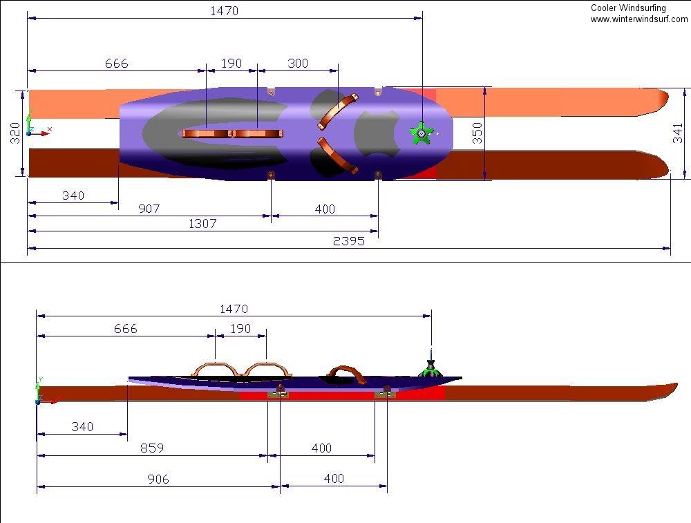

Возражая Петру Владимировичу, что, мол, все что шириной меньше 80см "не едет", и В.Захарову, что нужно, мол, ездить с мачтой между ног, попробую завести еще и этот разговор. Поводом послужила старая статья Ф.Гурвитса, (FIN001, кто не знает). В ней подробно и со вкусом разбираются удобства неширокой двухлыжки для чайников, включая типы снега и рецепты по изготовлению. Для меня привлекательна именно компактность, ибо грузить на крышу широкую увы, нет возможности. С другой стороны, преимущества широкого дизайна, такие как
- возможность ставить паруса больше 8 квм;
- лучше проходимость по рыхлому снегу;
- удобнее поворот фордевинд
лично для меня не имеют принципиального смысла. В лайтвинд и по пороше катаюсь на кайте, фордаки делаю редко, оттачивая их на DSD или на айсборде (где они намного органичнее). Можно сказать типовой заскорузлый любитель. Так почему бы и не вернуться к истокам?
Давно обладаю похожей двухлыжкой, но чуть шире чем Федор советует, и с рядом несоответствий его рекомендациям. Вот думаю, может маленько переделать, да и пустить в оборот, снова? А то пылится без дела, и площадка и лыжи 250. Разумеется, речь не идет о гонках, тем более что сам Федор на недавней Виссе был замечен на суперкарбоновой мегаформуле ,) Речь о снаряде для обычного парусного любителя.
Бейте ,)

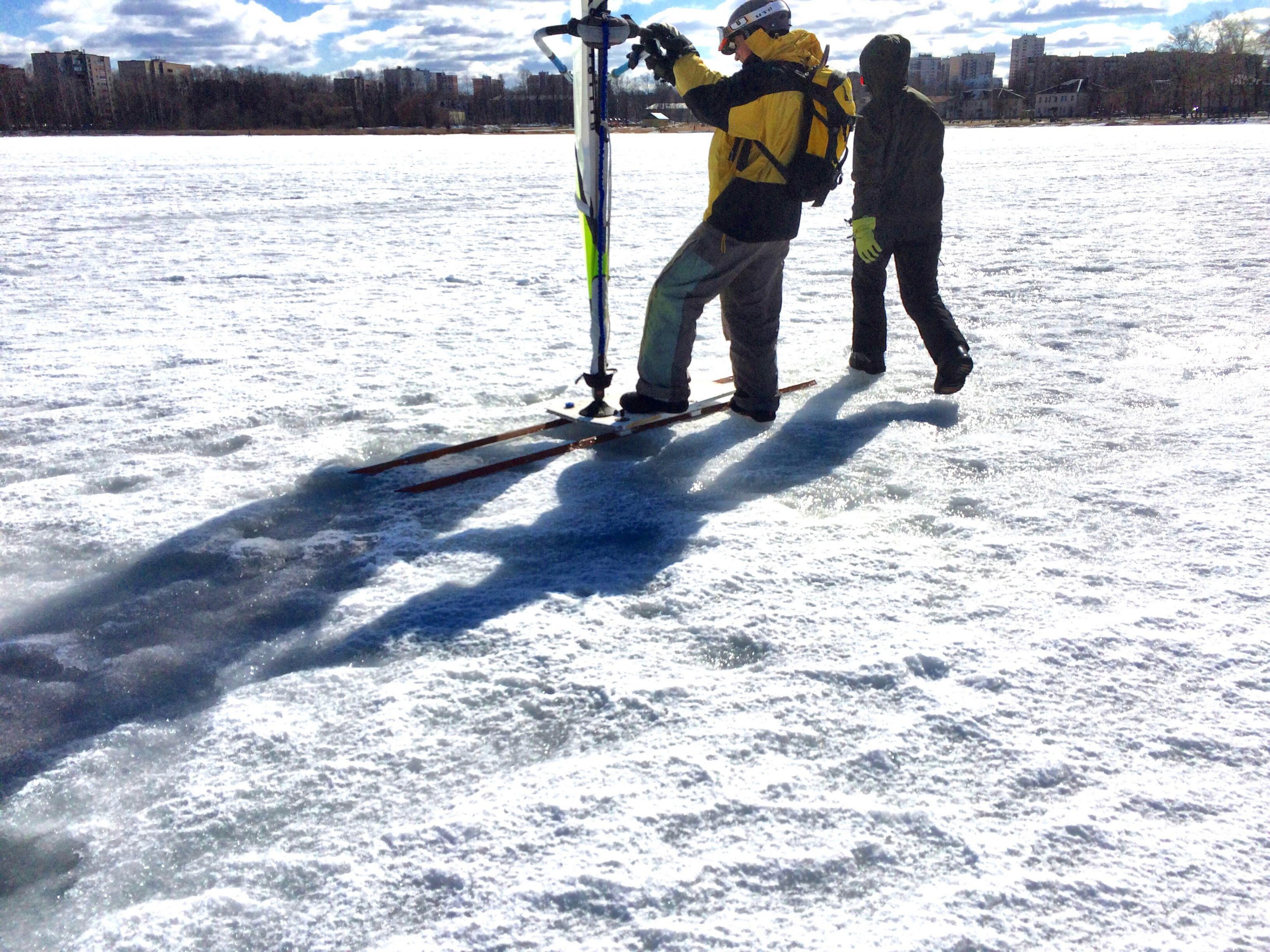

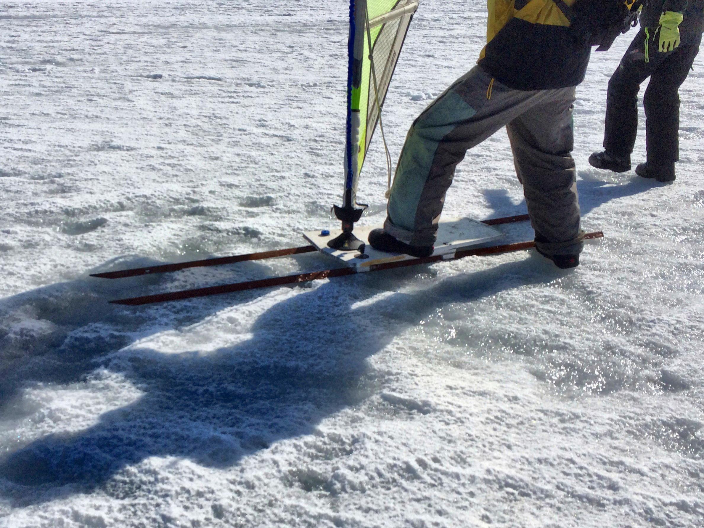

Вот ноне увидел "двухлыжку не широкую", причём едет

Непрочитано 25.03.2017, 18:11
ultra33
еденица - еду
Благодарностей: 114
Записей в блоге: 19
На стальных уголках вместо лыж?

Ну там написано, что в статье обсуждается SAVO, и она не самая быстрая двухлыжка, а также не самая простая в изготовлении. Тем не менее, на ней выиграны все гонки Висса 2008, и она представляет собой эффективный компромисс на разные трассы, навроде SUV среди автомобилей (по-нашему, паркетник).
То, что сегодня ехало, оно небось сугубо для льда. Такое у меня было, развивал идею несколько лет, отдельной темой. Как там писалось, регулировка угла наклона лыж не особо нужна, ширина не особо нужна, главное хорошие лыжи. Продал, т.к. не катаюсь по льду - завязал.
Измерил ширину посадочного места: до ручки КП 65см, но еще ведь раздатка и ручник. Так что максимум ширины 55, и это не площадка, а между лыжами. Пихать ведь кормой вперед. Эта ширину не хотелось бы обсуждать, а все остальное велкам, включая лыжи. В частности:
- Делать низко как у Федора, или повыше, под подмосковный снег (лед не планируется, разве случайно).
- нужен ли такой большой хвост площадки в корму, как на чертеже? На предыдущей моей двухлыжке он был, но пришлось обрезать, надломился.
- нужен ли передок (перед мачтой), у меня был, но неособо пользовался.
Ну и еще там, может вспомнится.
Да, катание убогое, просто в тему, что едет :)))
