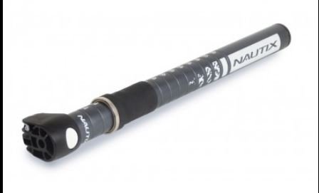

А зачем изобретать велосипед ? Этот удлинитель Бик очень похож на удлинитель Наутикс, оба Франция, и выпускаются скорее всего на одном заводе. У меня Наутикс уже много лет служит, там используется пружинное кольцо, как у резиновых автосальников. Возможно в автомагазинах продаются отдельно эти пружинки или б\у в автосервисах поискать.Можно и сальник в сборе купить ради этого, все равно дешевле и проще, главное размер пружинки подобрать, она с натягом одевается на удлинитель ...

На Наутиксе изначально всё устроено без этого пластмассового колечка. На пружину сразу садится металлическое кольцо с буртиком, далее на него высокая пластмассовая втулка. Глядя на твою ссылку с фото Бик, кажется, что все детали идентичны (один завод), только зачем-то добавлено это пластиковое кольцо. Попробуй сразу посадить металлическое кольцо на пружинку, как на Наутиксе, без этого злосчастного кольца, попытка не пытка. У меня работает несколько лет. Если у кого-то в тусовке есть удлинитель Наутикс, сравни все детали, исследуй...

Да, все так добавлено только это пластиковое распорное кольцо. Попробовал по вашей рекомендации - все держит - спасибо.

Ну и славно. Там и без инженерного образования понятно, что при таких нагрузках на полиспасте при набивке паруса, когда мачта сгибается в дугу, эта приблуда (пластиковое колечко) долго не проживет, лопнет. Для чего добавили её маркетологи на Бик, непонятно, наверно для "эстетики" ... :)
