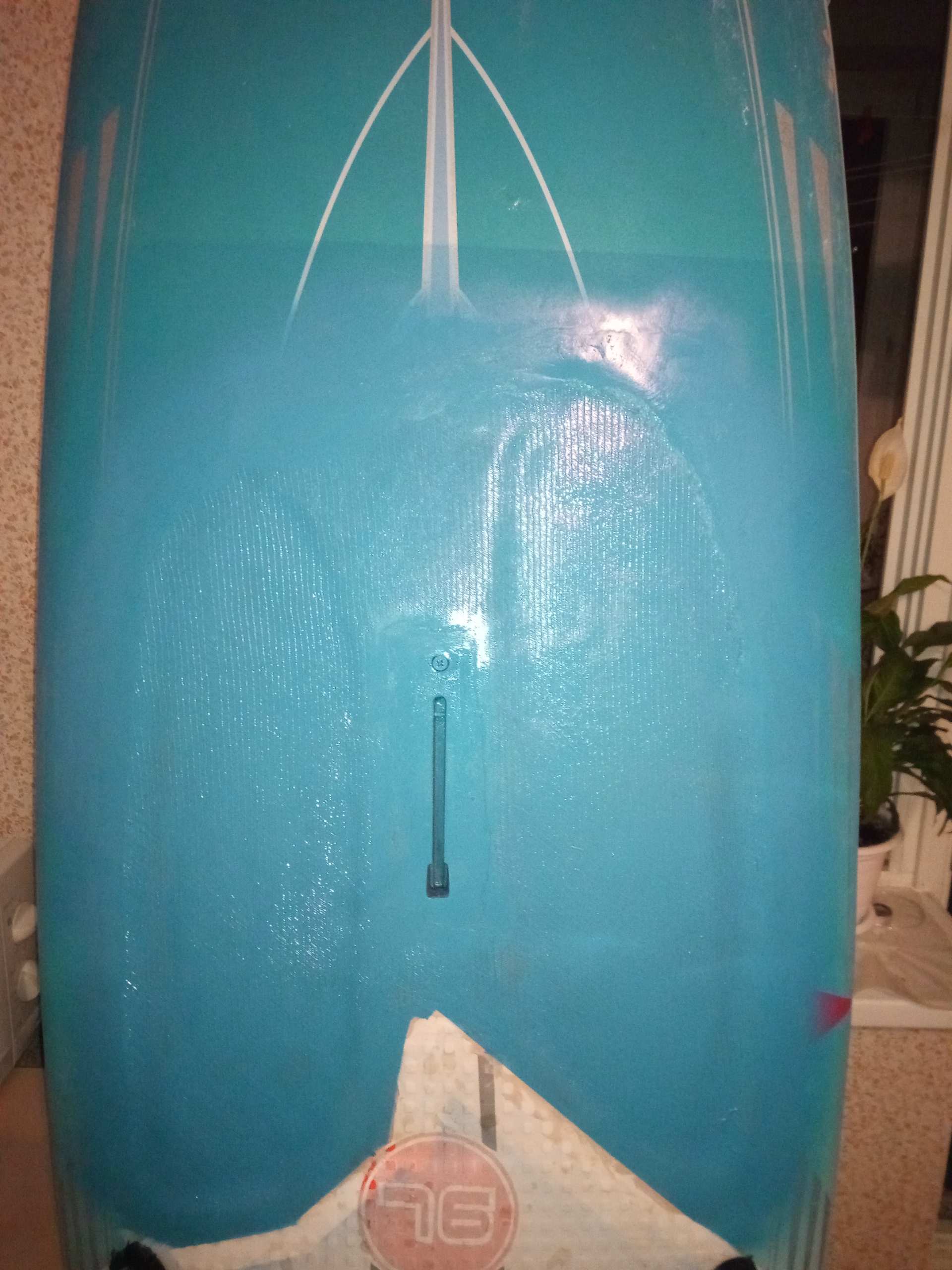

За прошлое лето на палубе, где ногой давишь в водоизмещении, появилась трещинка. Серферы сказали я крюком трапы ее долбанул. Отдал в ремонт, по-быстрому залатали. Осенью с другой стороны трещинка. Палуба дышит, при надавливании проминается на 1-2 мм. Вскрыл с каждой стороны 15х15 см, пенопласт целый, но как то легко проминается. Всю зиму доска сохла вскрытая, звенит. Зоны, которые дышат 40х25 см. Подскажите как лучше сделать. Заклеить что вскрыл и положить доп слой стеклоткани на дышащую зону. Или вскрыть всю часть палубы, которая дышит, заменить верхний слой пенопласта, и полностью выклеить новой стеклотканью. Переживаю что при втором варианте прочность всей конструкции может пострадать. Всё-таки стык старого и нового сегментов менее надёжен, а вырезать много надо будет.

Навскидку http://www.raceyou.ru/thread26856.html
Подобных тем в разделе ремонта немало. Рекомендуют склеивать корку на скос. Частенько ссылаются на боардледи.

Спасибо за ссылку. Теперь доска будет лучше новой.

Отремонтировал доску. Пожалел что сам взялся, а не отнес Чоху. Делал в квартире, задолбался. Хотел сам с эпоксидной повозиться и ребенку показать, что можно руками сделать.
Осенью вскрыл два участка палубы 10х10 см, всю зиму доска сохла. Весной стал щюпать палубу - дышит. Вырезал полностью дышащие участки. Под ними мокрый пенопласт. Это несмотря на то, что всю зиму сохла вскрытая. Пенопласт не рыхлый, решил не мудрить, заклеил скотчем и положил три слоя стекла. Высохло, руками легко проминается. Задолбался зачищать края. Положил ещё слой биаксиальной стеклоткани. Теперь волокна в трёх направлениях, плясать можно будет. Зачистил края, немного шпаклевкой их ещё загладил. Далее грунт для пластика и краска автомобильная из болончика. Получилось некрасиво, но доска учебно-боевая, на эстетику пофиг, на скорость и управляемость не влияет.
