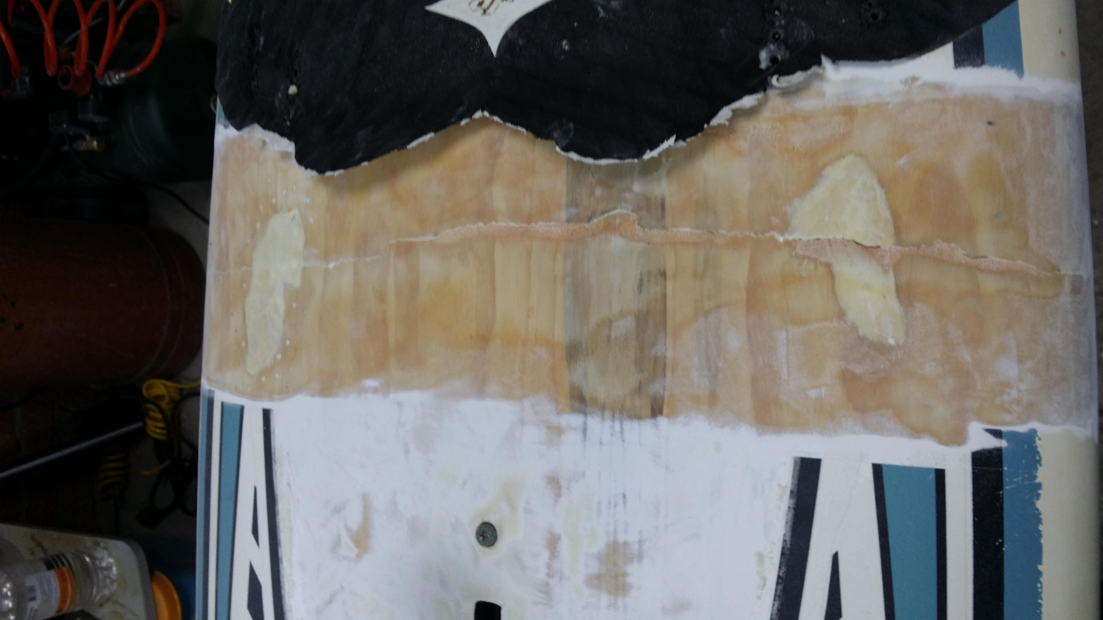

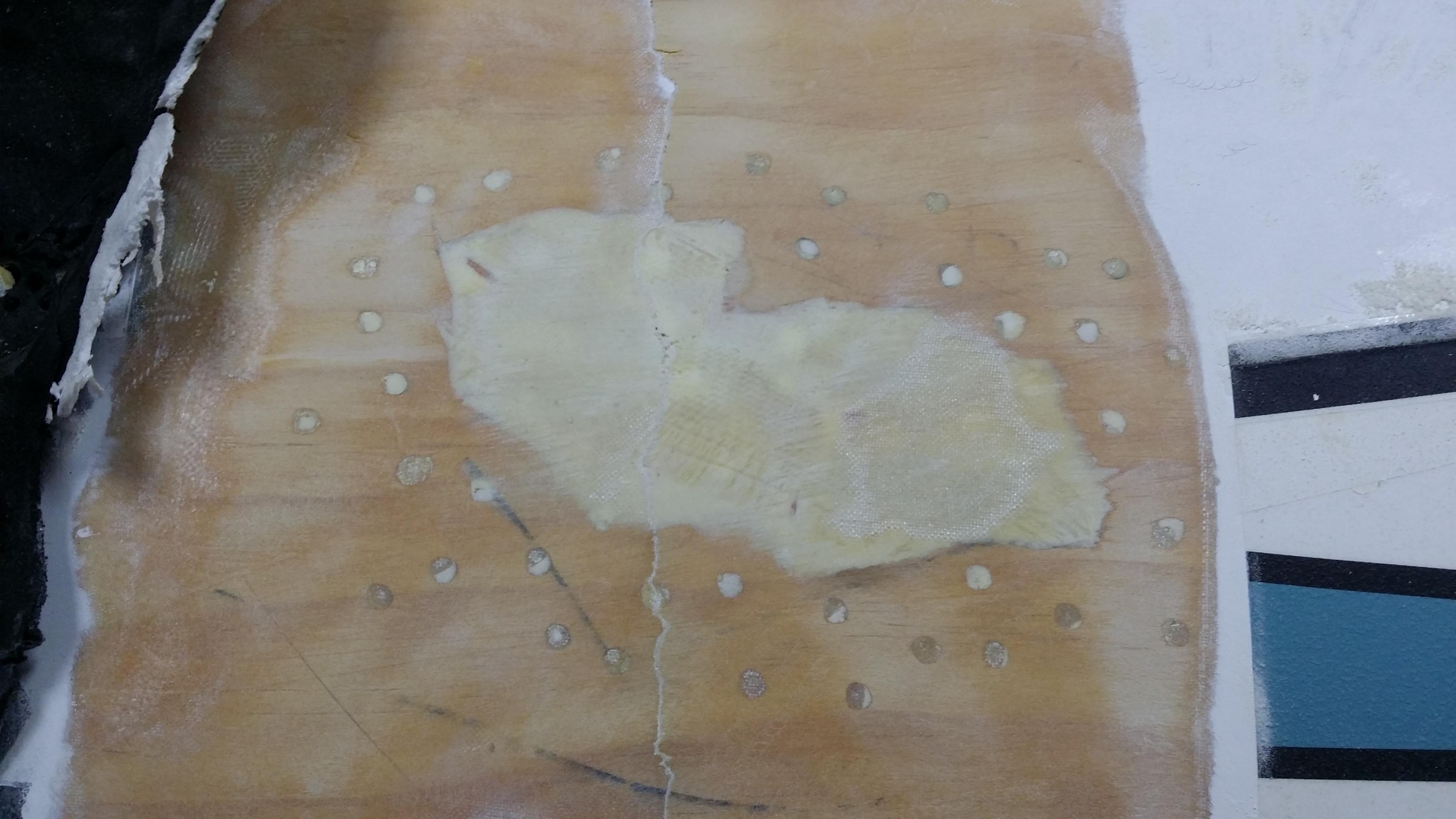

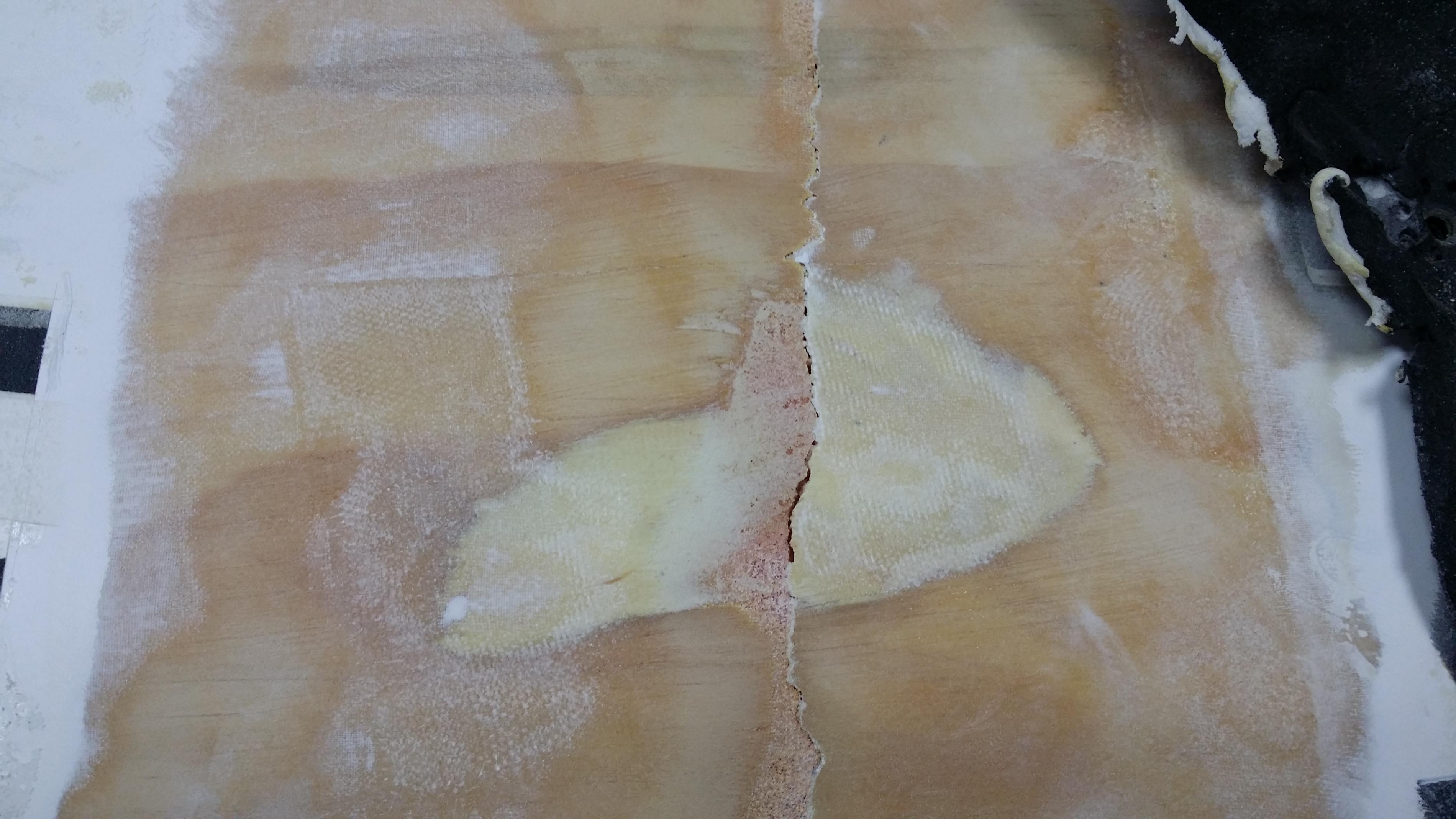

Не знаю, брак это или в пределах допуска. Как вижу я: после формования доски обнаружилась пустота, насверлили дырок, запихнули внутрь какой-то состав. На второй фото вообще отсутствует кусок шпона, вместо него шпаклевка прямо по айрексу (или что там у них). 2 дефекта изготовления на небольшом участке доски. Может и порвало поэтому прямо по ним.
Доска ранее не ремонтировалась.

И с каждым годом куски пенопласта становятся дороже.
JP x-cite
Что то не верится в то, что доска раньше не ремонтировалась если честно.
Ты новой ее покупал ?
Не моя.
Сверху пленка была с рисунком, ее после ремонта не восстановишь, гелькоут однородный везде.
Я на абс. истину не претендую, какие еще признаки могут быть?

Ну кстати да, совсем не похоже на новую доску...

Не моя.
Задай вопросы тому, у кого покупал ее. Это стопроцентный ремонт, производитель не сделает такого, ему проще отправить в брак доску, чем такую лажу продать и потерять репутацию.
Доску можно починить по разному. Можно так, что видно будет, а можно и так, что ты и не догадаешься об этом.
А может сам виноват ? Нежнее надо с досками.
Уже задал.
Я понимаю, что можно сделать очень хорошо, с пленкой то как быть, как ее восстановить? Или можно новую заказать где-то?
Я не настаиваю, если разберемся, что мог быть ремонт, удалим тему.

с пленкой то как быть?
Какая пленка ? Сделай фото, где видно ее.
Непрочитано 10.01.2018, 09:30
svn, пленку можно нагреть феном и аккуратно отлепить и потом прилепить на место, гиморно, но можно.
Можно, нагреть, отклеить и сразу наклеить. Снять, сохранить пока ремонт и потом наклеить - жесть. И слишком все однородно внутри. Переходы все равно какие-то должны быть.
Непанятна.... И тоже не верится, что так могли новую доску залечить на заводе.

А печать на пленке запретили что ли в стране ? Она видимо вся не родная - просто очень похоже сделали.
