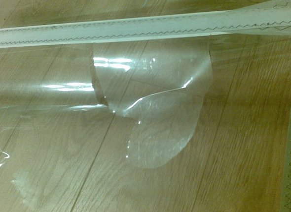

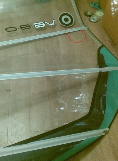

Привет.
Почитал тут форум и понял, что "царапина" у меня ,а не порванный парус, как я ранее думал :)
Вообщем, посоветуйте, не сталкивался еще с ремонтом паруса в отличии от доски
1) Зашить зигзагом и наклеить oracal 551 (вроде так чинят - или 641 называется)?
2)Зашить зигзагом с лентойи и наклеить oracal?
2) просто заклеить? Чем?

да просто скотчем залепить...
не очень хорошо, что дыра заходит за лату

Я подобную царапину заделывал прозрачной пленкой "ORACLE 851".
Протираешь место проклейки любым обезжиривающим средством типа растворителя.
Вырезаешь из пленки лату чуть большего размера и наклеиваешь. Для лучшего сцепления все прогреть феном до и после проклейки. Не забудь вытравить воздух.
Пленку можно купить в любом рекламном агенстве, как альтернатива пленка ORAJET.
Удачи!
вот это меня больше всего и беспокоит
К ткани то не прилипнет наверное

ну какнить постараться на ткань не залезать, а наоборот под неё подсунуть максимально.
главное особо не заморачиваться :)

разобрать. заклеить чем хош. прошить чем хош. собрать. итого 50 минут времени...

Можно не прошивая, лату сделать большего размера, чтобы закрыть ткань и захватить соседнее окно. На пленке будет держаться без проблем, а там, где материал - будет песок попадать. Лечиться только периодической сменой заплатки, либо как ранее советовали прошивкой.

Сообщение от sh_oleg Посмотреть сообщение
прошивкой чего? сшить оторванный кусок с основной частью или это про латкарман?

проклей оракалом с двух сторон, так чтобы размер заплатки был на 20 см больше с каждой стороны трещины (за исключением латы) - на сезон точно хватит.

Сообщение от Wasily Посмотреть сообщение
Да, это пролаткарман

Липкий дакрон для ремонта парусов отлично держит такие дырки, тока клеить желательно с двух сторон, ну и обезжирить спиртиком не забыть. На ткань не залезать, клеить только плёнку. И всё будет пучком. А заплатку можно вырезать красивую-фигурную, в стиле рисунка на парусе.
Привет.
Если есть умение, то лучше всего, наклеить ленту и зашить (аналогично, как латкарман). Тогда оракал не нужен.
Если особого умения нет, тогда лучше встык к латкарману наклеить с двух сторон оракал, а сверху стык оракала и латкармана заклеить армированным скотчем "Момент". Простой армированный скотч, ака водопроводный, не годится - отклеивается. Также не годится и простой прозрачный - тоже на латкармане не держится. А вот "Момент" и ложится хорошо и держится превосходно на таких "швах".
Более радикальный метод - поменять все окно, но это значительно дороже и уметь надо. Такие вещи лучше уже к спецам, у которых руки на этом набиты...

Спасибо!
Примерная картина ясна - будем пробовать.

Заклей, как советовали, с двух сторон пленкой -
из любого рекламного агентства, занимающихся наружной рекламой -на сезон хватит точно,
а на зиму отвези к нам - Вовке Захарову - лучше мастеров по парусу для виндсерфинга за Уралом нет 100% -не в обиду Владику
