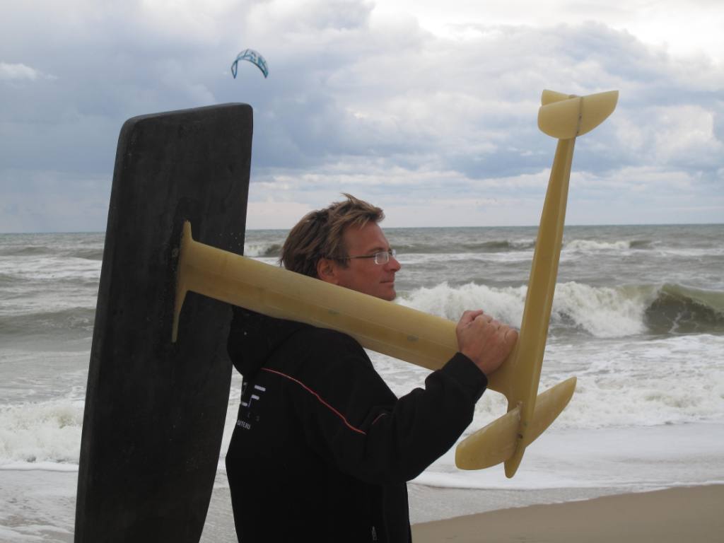

Попробовал эту штуковину. Очень понравилось!
Немедленно был изготовлен гидрофойл :)
Испытания прошли более чем успешно. Едет очень быстро.

Только сегодня гонял на гидрофойле. Уже более-менее получаются всякие курсы. Лавировка и галфвинд не вызывают вопросов, а на бакштаге очень быстро и стоишь над доской, упереться некуда и очень очень быстро... Возьму завтра GPS замерю.
На скорости, фойлборд становится устойчивым, но очень чувствительным к любому перемещению веса. Управляется практически силой мысли. Падения происходят из-за того, что забываешь контролировать дифферент. А это самая важная часть управления фойлом. Чаще всего, переднее крыло выныривает из воды, хватает воздуха и проваливается обратно. Доска при этом пикирует носом вниз под 45 градусов. В принципе, можно научиться контролировать фойл и в этом случае.
Повороты тоже почти получаются. Не как у Джонни, конечно :), а как на серфборде или рейсе, не на крыле короче. Но это только начало!

Если не врут, фойл может идти в лавировку 16-17 узлов и 45 гр к ветру. Рейсборд ходит с такой же скоростью, но полнее.
На полняке фойл разгоняется до 35 узлов. Верится с трудом :)

Популярность фойлборда в мире стала резко расти. Ведущие гонщики осваивают новый снаряд. Просто так!
И есть большая вероятность, что крылатая машина вытеснит рейсборд из кайтовых гонок (как рейсборд вытеснил твинтип).
Все в один голос говорят, что за гидрофойлом будущее гоночного кайтбординга.
Плюсы гидрофойла -
компактные размеры при транспортировке
ходовые качества
малая чувствительность к весу гонщика
меньшая стоимость гоночного комплекта
нужны кайты меньших размеров...
гонять физически легче
нет ударных нагрузок на чопе
Минусы -
Глубина акватории - гарантированно более 1 метра
Немного сложнее сделать первые шаги
Я на днях попробовал повороты. Со сходом с крыла - мало чем отличается от серфборда. Получается довольно стабильно. А Лена уже и на крыле оверштаг почти поворачивает!
Короче, если кто-нибудь еще не начал осваивать рейсборд, то этот этап можно смело пропустить и переходить сразу к фойлборду :)

Можно приноровиться и не падать плашмя. Еще надо петли делать побольше и ноги туда сильно не запиххивать. Очень многие катаются страплесс. То есть совсем без петель.
При падении, все мысли только о том, как промахнуться мимо крыльев
Видел на Гарде мужика на фойле с парусом. Учесал ну очень быстро, я даже не успел толком разглядеть. Вот вопрос возник - на нем в любых условиях можно кататься, или только по условному флэту? Как себя поведет доска на волне?
То есть это был виндсерф с фойлом?
По волне фойл идет очень хорошо. Мачта (или киль) имеет длину 850-950 мм. Чоп в пределах 0,5-0,6 м не представляет большой проблемы. Кроме того, фойл "чувствует" поверхность и немного саморегулирует погружение.
На большой волне, надо управлять фойлом и следовать ее профилю.

В принципе, можно пристроить фойл к любой доске, имея соответствующий бокс.
Ну или немного адаптировав. 100% такая конструкция сразу поедет.
Вопрос в том, насколько оптимально можно управлять парусом и фойлом одновременно.
Фойл не создает кренящего момента. Упираться надо не вертикальной плоскостью, а крылом. То есть, кренить доску на себя. Надо иметь возможность очень точно перемещать вес вдоль доски. Как во всем этом участвует мачта я не представляю. Возможно, не получится использовать весь потенциал крыла.
