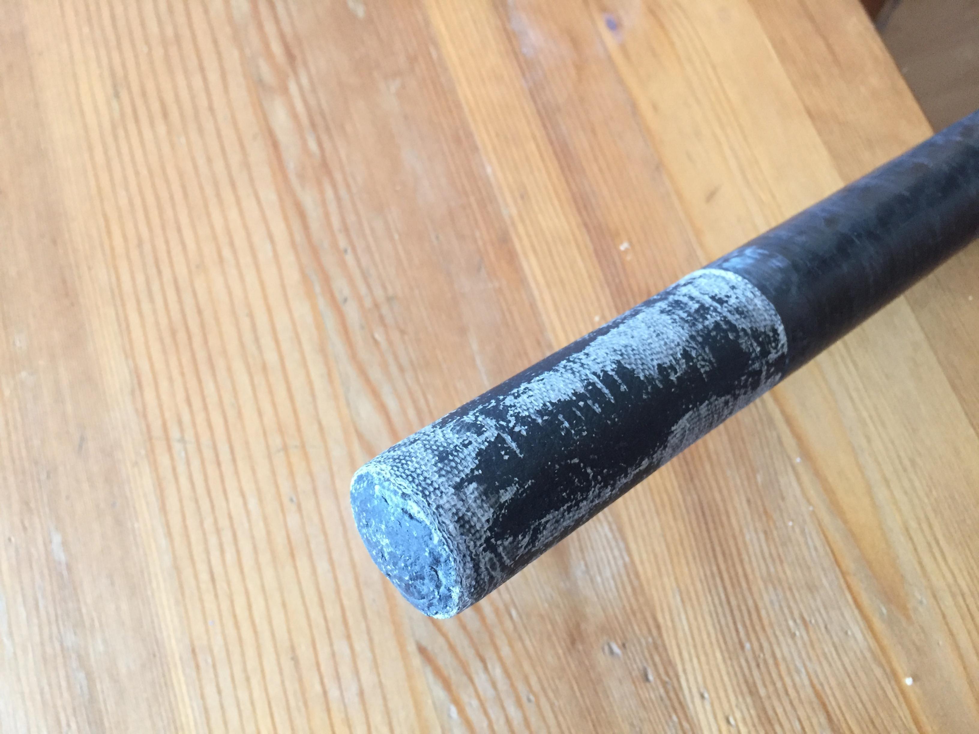

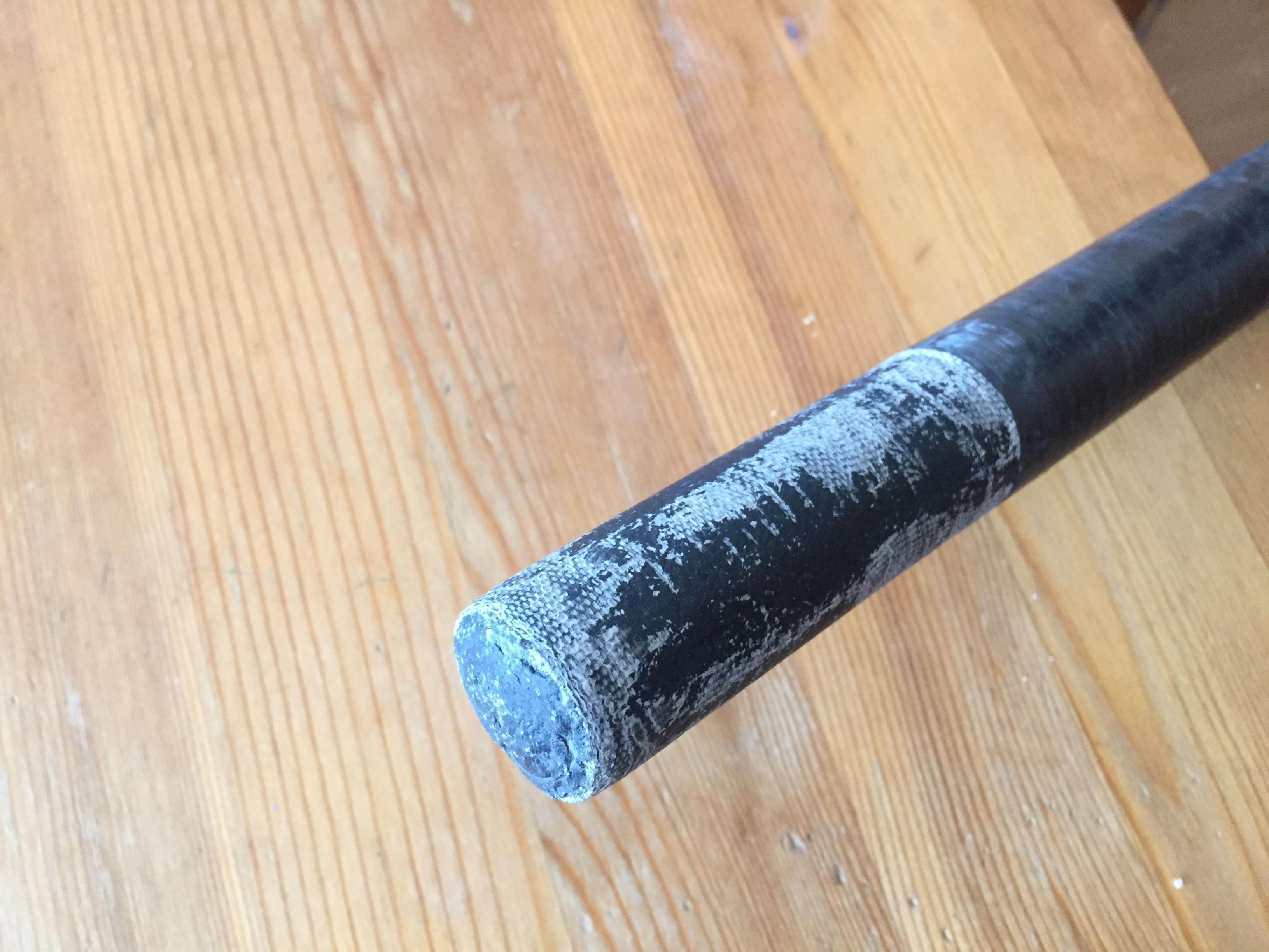

Удлинённая мачта?
Приветствую
Уже неделю не давал покоя этот вопрос..
В общем имеем: парус 2ух камберный на мачту 490 + 6см.
Я использовал простой стакан (который достался вместе с верхушкой), по неопытности думая что он как раз и даёт 6см.
Пару раз катался так, вроде все хорошо, парус набит нормально.
При последней каталке, мне помогли набить парус поставив удлинитель в 6см. В итоге, блок паруса все равно не пришлось тянуть дальше края мачта, а то и сантиметр-два не доходил до края.
В общем какие то чудеса подумал я. Но чудес то вроде не бывает.
И тут вспомнил, что мачта завинчивается какой-то не совсем понятной штукой... Посмотрел, померил рулеткой. Да, без этой штуки мачта 490, штука 8см.
Так понимаю это некий удлинитель мачты, что бы не использовать удлинитель снизу?

сам спросил - сам ответил)
а вопрос наверно в том, насколько это плохо?
если мачта малокарбонистая, то наверно почти пофиг.

Ну да, сам ответил)))
я удостоверится и что бы поругали/похвалили сеё изделие предыдущего хозяина
Хорошо мы с удлинителем не стали больше набивать... и то чес сказать по ощущениям перебили...
Мачта 55 карбона

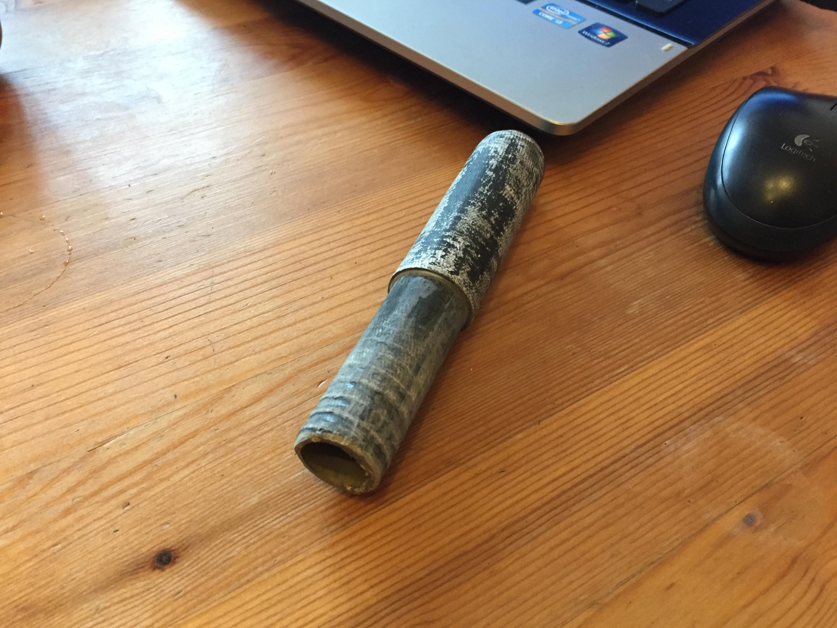

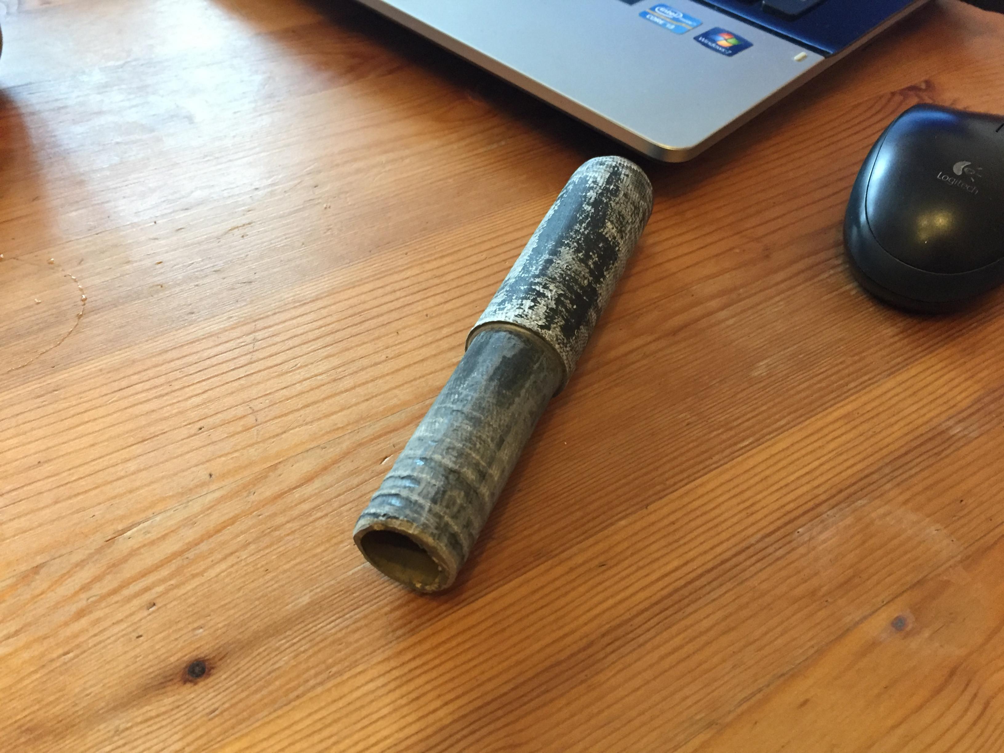

Выдернул эту неведомую штуку.
Изготовлена из алюминиевой трубы с намотокой ткани видимо.
Где бы заглушку стандартную найти.. или чем тут мачта должна заканчиваться?
Мачта maui sails srs 055, парус тоже maui sails , ms2, топ паруса- некий жёсткий карман.

И... нафига? Ведь вроде всё хорошо было? Парус стоит без удлинителя, вес верхушки минимален, вроде бы живи и радуйся. Не твой метод?

Уже вернул на место
Думаю эта штука жить особо не мешает.
Единственное что в голову приходит, убрать ее, что бы камберы начали по новому месту на мачте работать.. но мачту посмотрел, следы от камберов длинные, по ходу уже поработала и так и так.

Если/когда будешь ставить с другим парусом, которому потребуется удлинитель, то нужно смотреть, как парус фиксируется на топе мачты. Если просто глухой карман, как у этого, то нужна пробка с плоским торцом на верху. Такую можно сделать, например из из пластиковой пробки от шампанского. Если же мачткарман сверху кончается ремешком, то нужна другая пробка, состоящая из двух частей: в мачту вставляется чашечка в виде перевёрнутой шляпы, а в тую чашечку ножкой вставляется эдакий "грибок", у которого края шляпки с двух сторон загнуты наверх, эти загибы и удерживают ремешок паруса от соскальзывания вбок.
Важно! Пробка, какой бы ни была её конструкция, должна обеспечивать герметичность верхней части мачты. Если этого нет, то при падении в мачту будет заливаться вода, а отсоединённая от доски верхушка может быстро утонуть.

Есть еще вариант, когда грибок вшит в топ.
