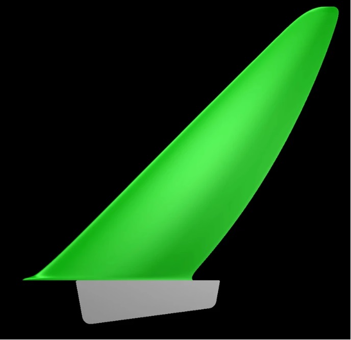

За последние лет ....цать перепробовал кучу противотравных финОв на слаломках.
Пока лидер по ходовым характеристикам свежий Тектоникс Демон 2.
https://tectonicsmaui.com/collection...s/weed-demon-2
Угол в 50 градусов скидывает всю траву, вынос пера вперед оставляет точки приложения сил практически там же, где и прямое перо.
И... учитывая, что Тектоникс выпускает одни из лучших слаломных НЕкарбоновых перьев, то и интиВиды у них вышли ооооочень неплохими :-)
Под 120-й Х-файр 82-й ширины и парус 7,5 нужно 35-е перо (по личным ощущениям).
Я юзал 38-е под 8,6 и 80-ю ширину и 33-е под 7.0 и 70-ю (рекомендациии профиков).
на 144 литра при установки противотравника 34 приходится носки тянуть и хочется петли убрать с бортов внутрь,хотя на 42 обычном комфортно(с 8.5 и 7.5 тоже)
И.... 34-е под 144 литра ООООООЧЕНЬ МАЛО!!!
Противотравник должен быть гораздо длиннее прямого...
по рекомендациям и собственному ооооочень... дорогому опыту
Причем, 34-го мало даже при угле наклона в 50 градусов. При наклоне в 45, его даже меньше чем мало
ЗДЕСЬ размер противотравника (38-й, 34-й, 33-й) считаем по вертикали (заглубление).
Некоторые производители, например Блэк Проджект указывает длину ПО ДИАГОНАЛИ - от середины бокса и до кончика.
у меня 75 ширина у ррд, получается 34 нужен под 7.5?
34 не бывает. 35 тогда?

Сообщение от Kool Посмотреть сообщение
Нестеров Вячеслав, а опыт использования Delta был? Интересует 24 см под парус 8,4 на 145 доске (73см) подойдёт? Так же есть копия Лессахер Дуо от Удава 28см. со смещением вперёд. Подойдет с 7,2 на 125 литрах?
1. К сожалению Дельты никогда не пробовал. Про них пишут, что они больше СПИД, а меня интересуют характеристики ближе к слалому, а не максималка в увал.
2. Чистый Лессахер мне не нравится ВООБЩЕ. Такое ощущение, что это глобальная виндсерфовая РАззвоДИЛОВКА!!!
Те, что ступенькой - с моей точки зрения не едут ВООБЩЕ.
А с карбоновыми ДУО вообще все загадочно:
1. разное поведение на разных галсах
2. разная толщина (до 2-х раз) и геометрия перьев даже в ОДНОМ заказе!!!
Откуда такие мысли? У нас 1 товарищ как то поймал удачу за хвост и.... заказал у Лесаххера карбониев штук 7 - на все свои доски от слалома до формулы.
Естественно, перепробовал у него ВСЕ!!!
Унифайберы под Лесахера так же нихрена не едут. Не думаю, что перья от Удава поедут лучше (хотя читал, что слаломные перья у него достойные).
28-е перо под ваши запросы будет лишь под ПЕРЕДОЗ, с невозможностью вырезаться в ровный или слабый ветер.
31 - 33 будет "в елочку".
У вас же вроде есть 34-е перо, которое выпытались использовать с 144-й доской...
Если оно нормальное, то под 75 и 7,5 будет в аккурат.
Если хотите Тектоникс - то да, 35-е.
Один из наших как раз такой комплект и юзает - все ОК.
