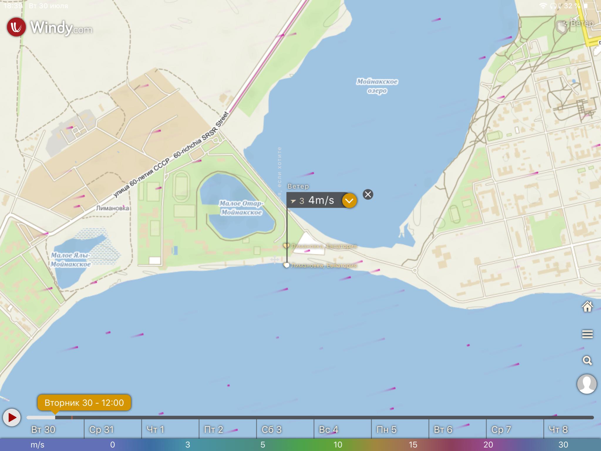

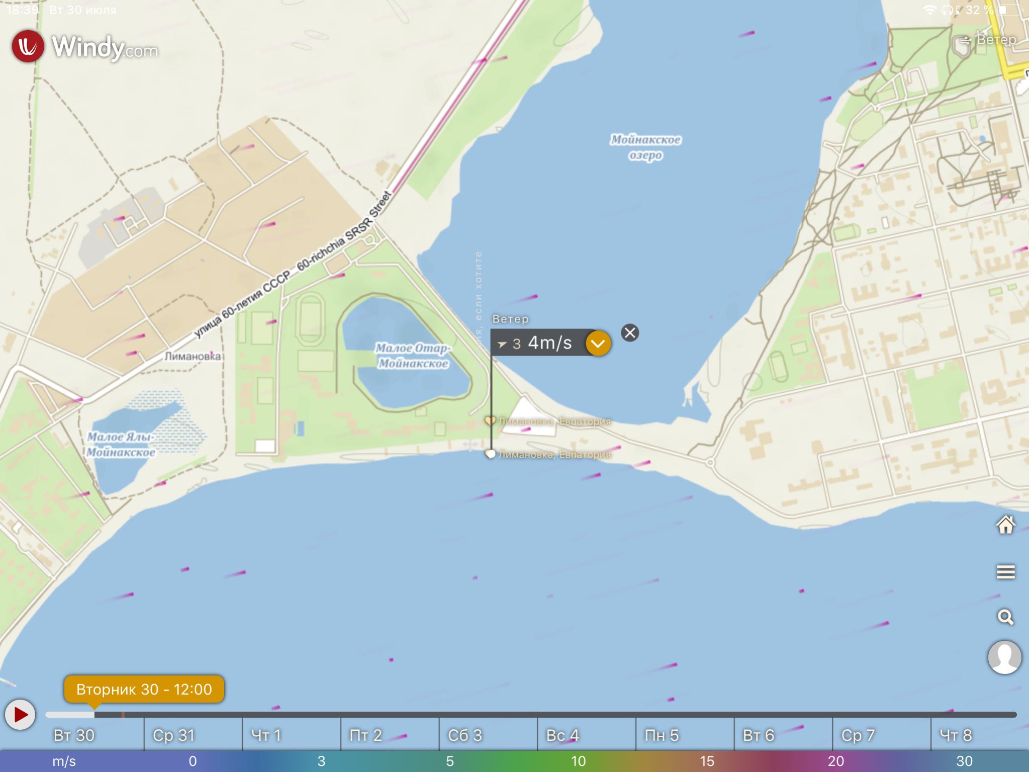

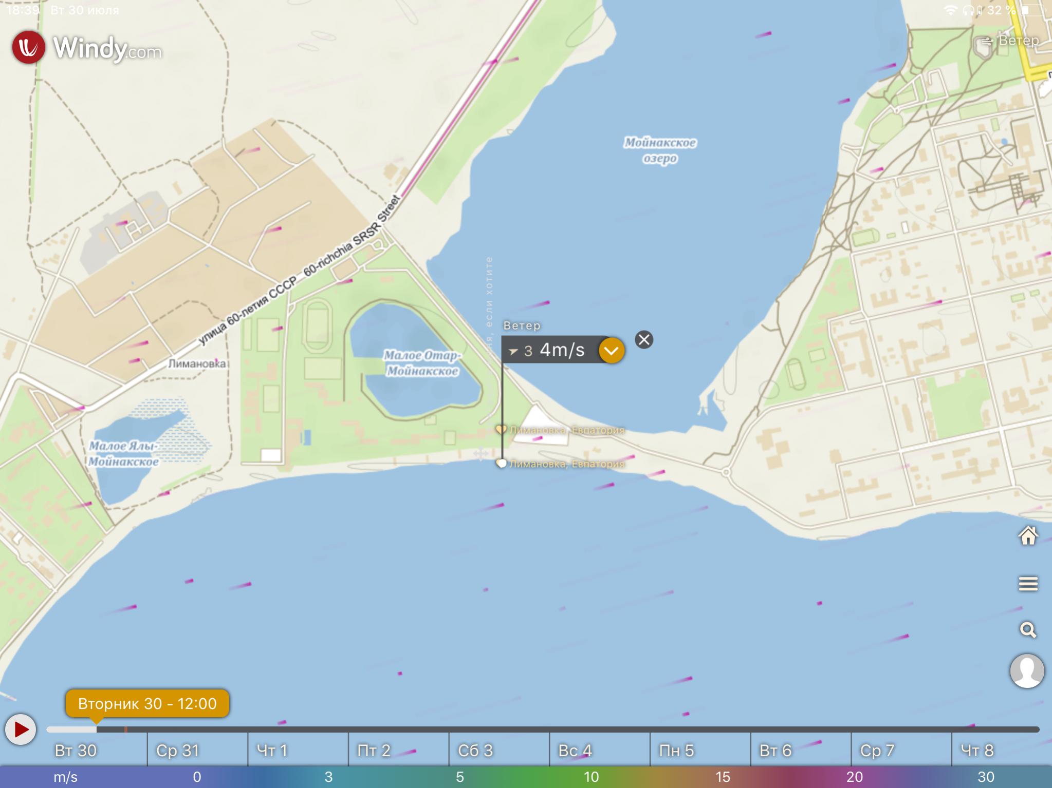

Был недавно в Евпатории ,клевый город и пляж ) вы там где катаетесь ??
DyakonZhora вне форума Ответить с цитированием
Непрочитано 30.07.2019, 18:40
Сообщение от DyakonZhora Посмотреть сообщение
Бывший Паралимпийский центр.
