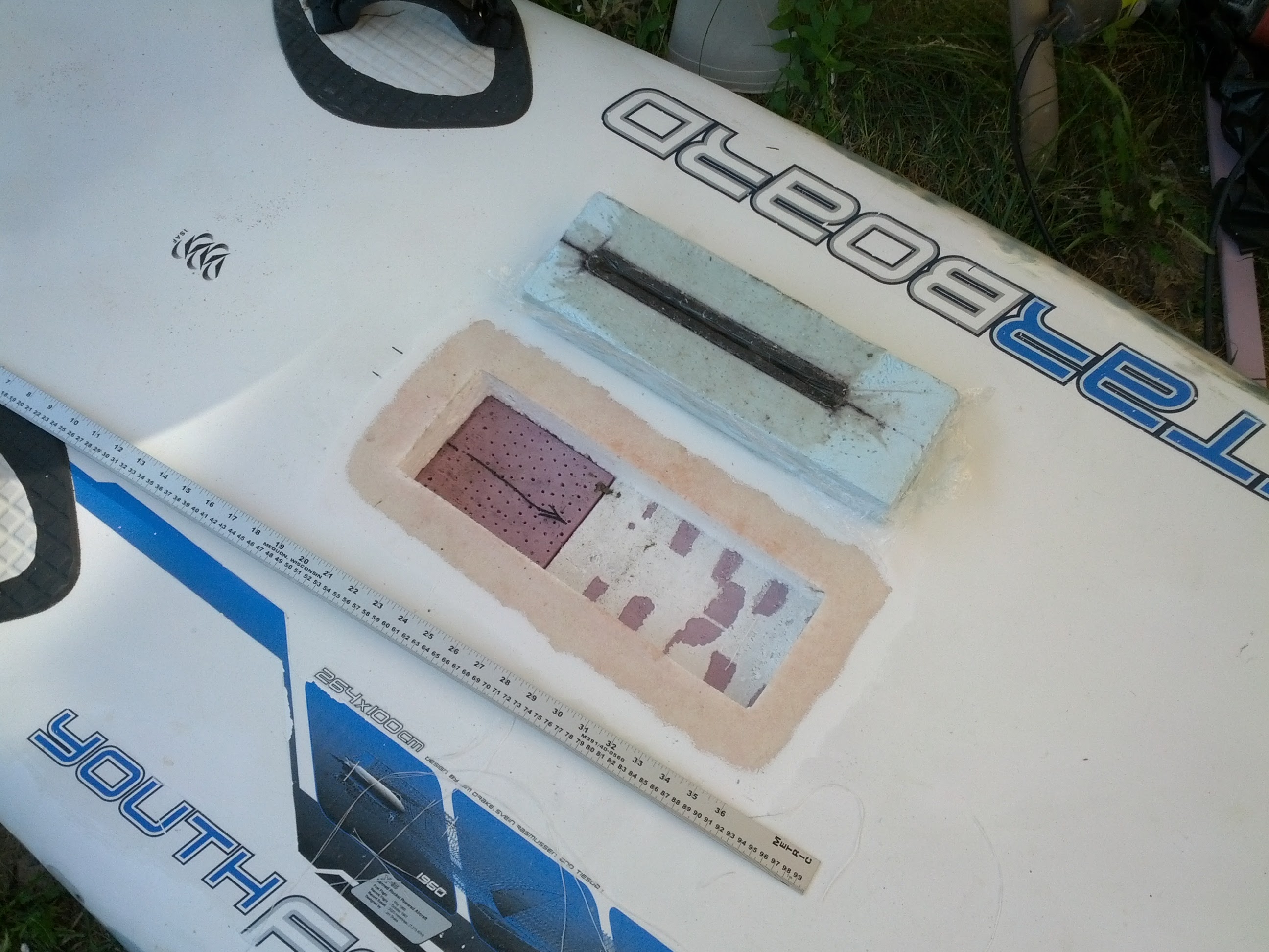

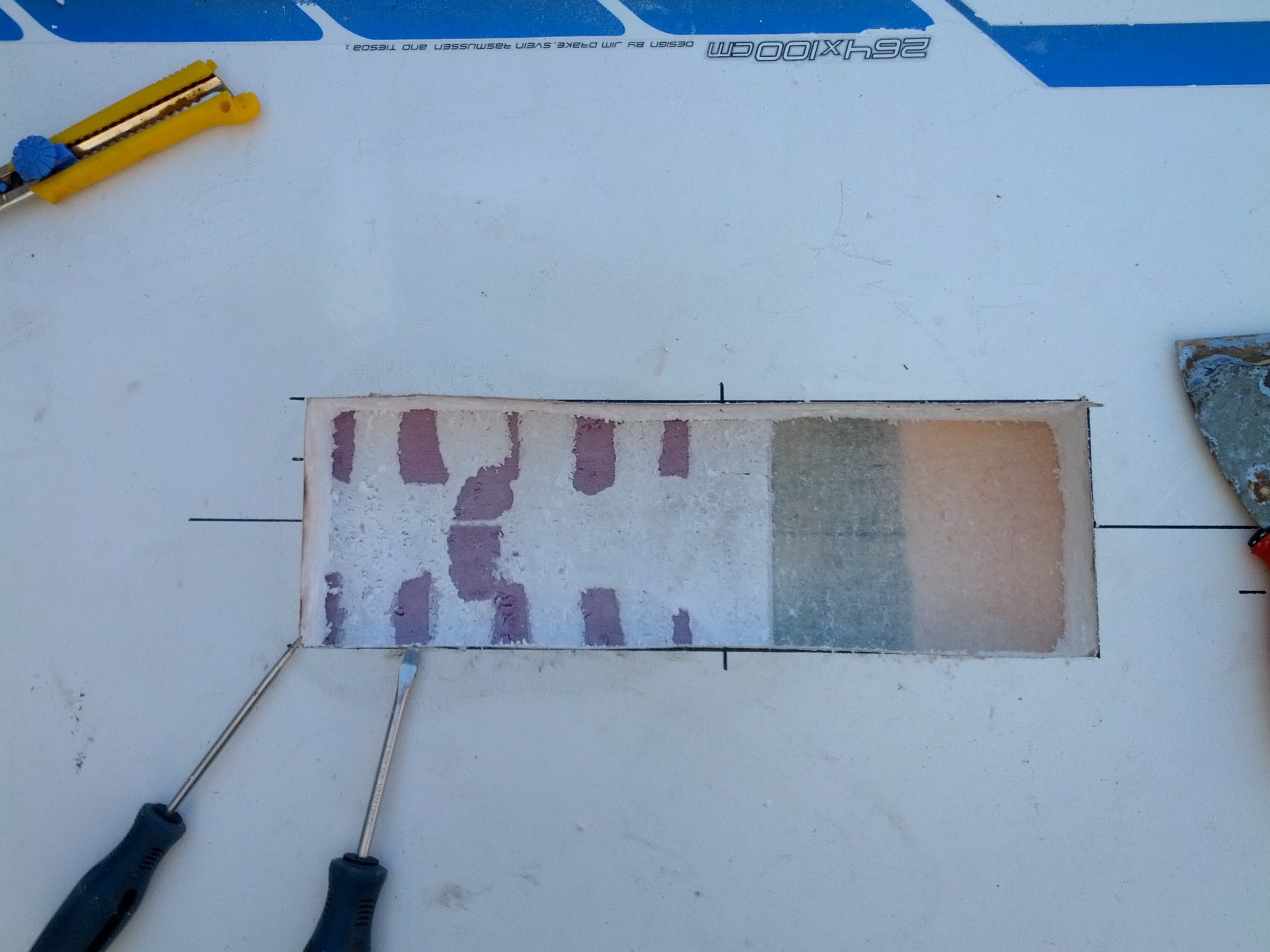

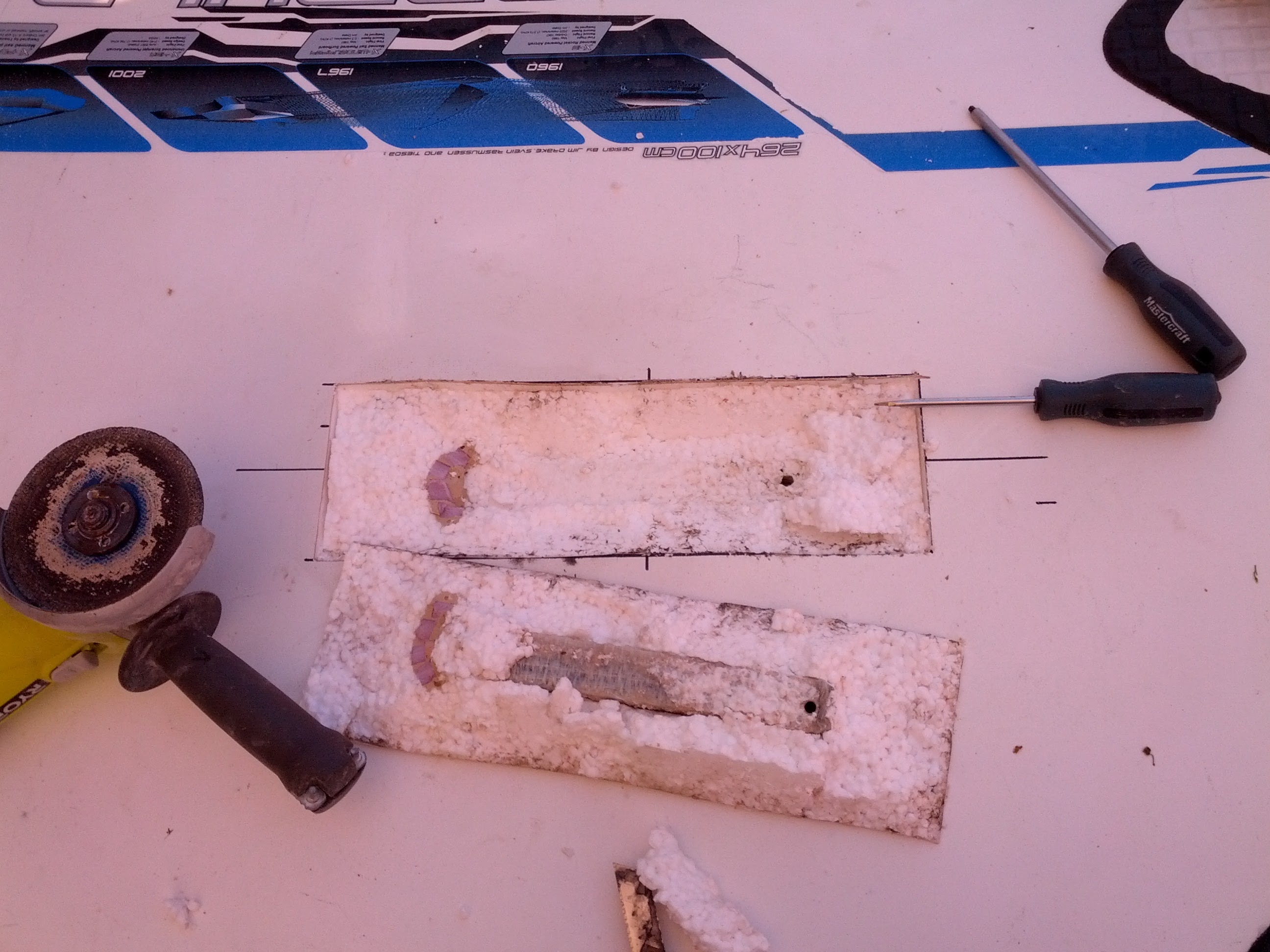

После последней каталки обнаружил, что мачтпогон развалился. Стенки просто разрушились и после снятия шарнира вывалились кусками.
Начинаю замену. Буду менять на 10 дюймовый с вентом. Чинуковский.
- Разметил, чтоб потом знать где ставить.
- Вырезал болгаркой вокруг мачтпогона прямоугольник 16" х 4".
- Выколупал шариковый пенопласт до 1/2" экструзии, которую ранее ставил на дно, при ремонте поперечного перелома, и в том месте где ее нет, до дна.

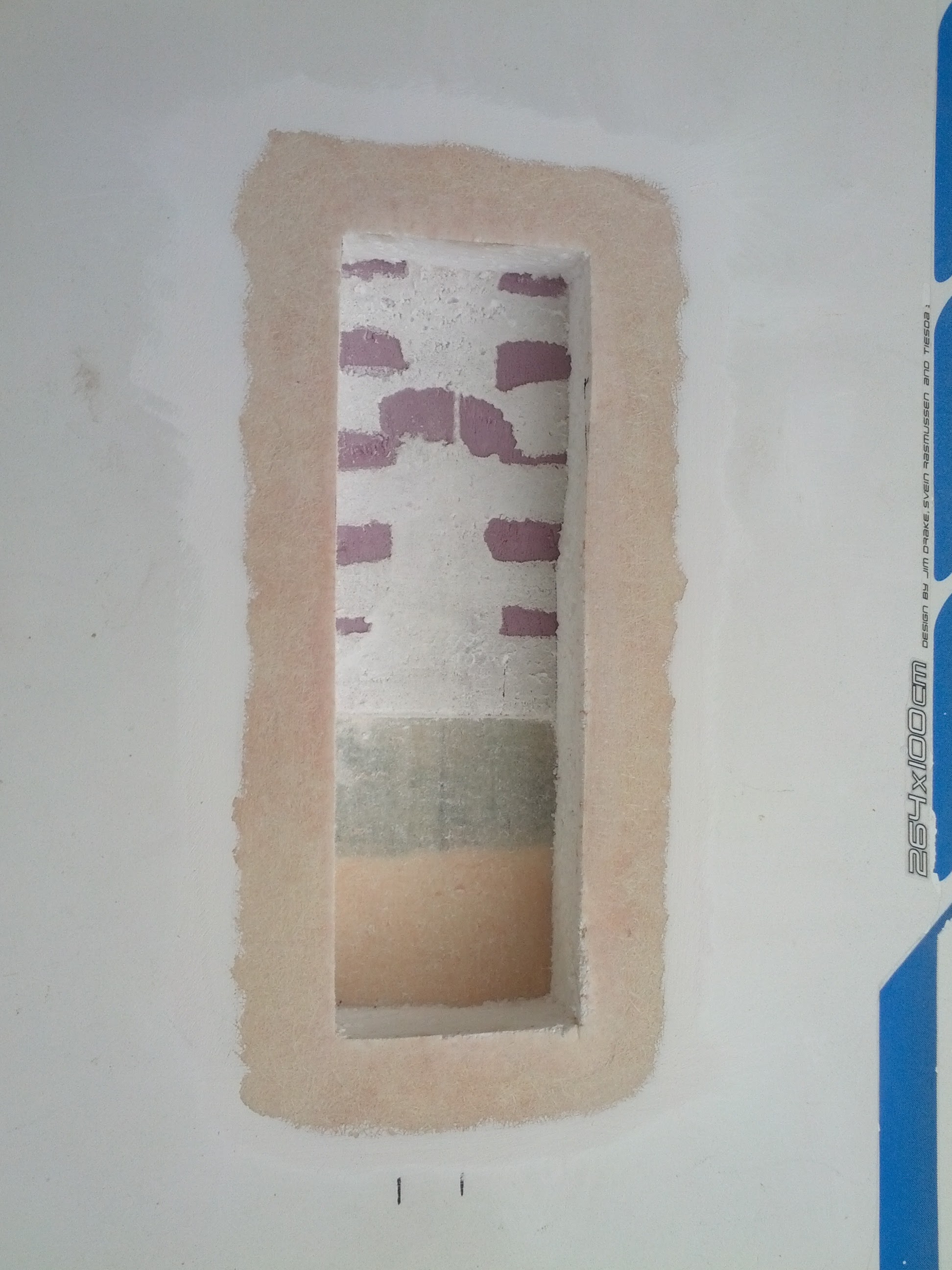

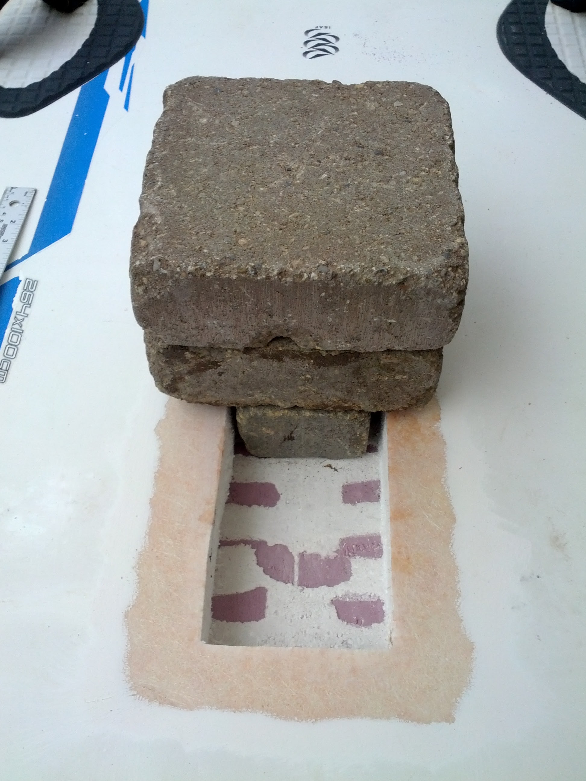

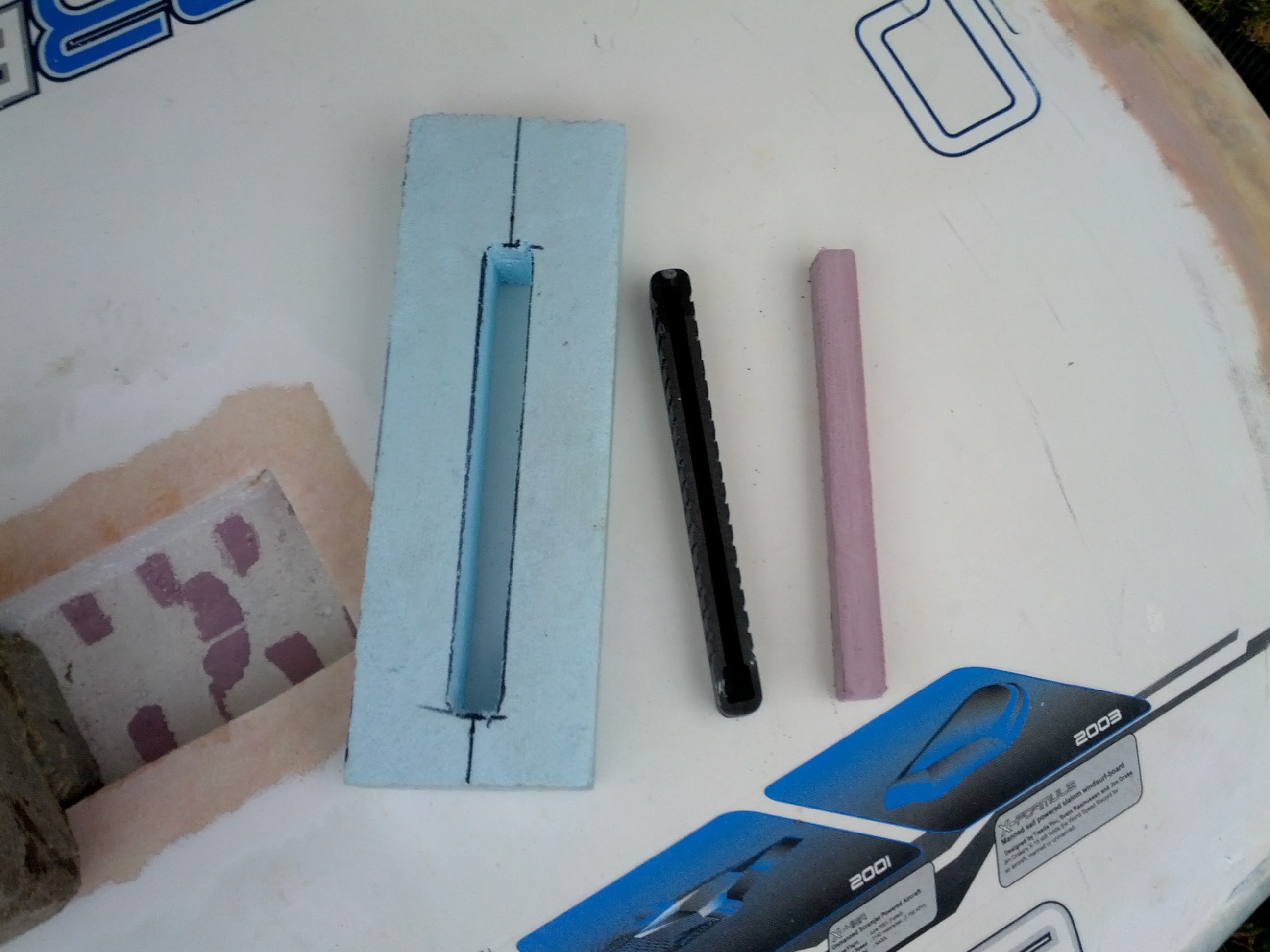

фотки
1 - Сточил на ус.
2 - Вклейка кусочка 1.2" экструзии, чтоб сравнять дно полости.
3 - "Кирпич" под мачтпогон (экструзия), сам мачтпогон и кусочек экструзии под низ мачтпогона, на тощину кирпича.
Сейчас вклеил мачтпогон и этот кусочек экструзии в кирпич на эпоксидку. Отверстие под мачтпогон проложил стеклотканью с напуском на кирпич снизу и сверху.
Фотки нет, темно. Завтра.

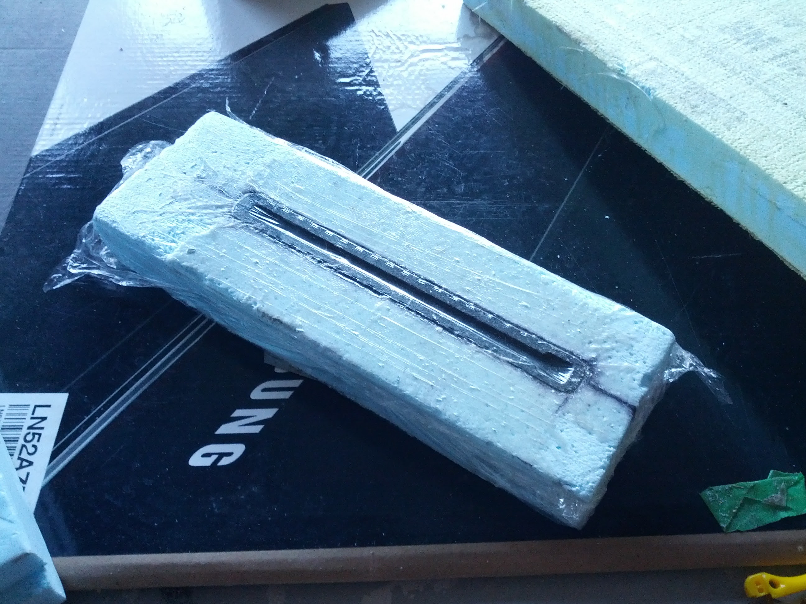

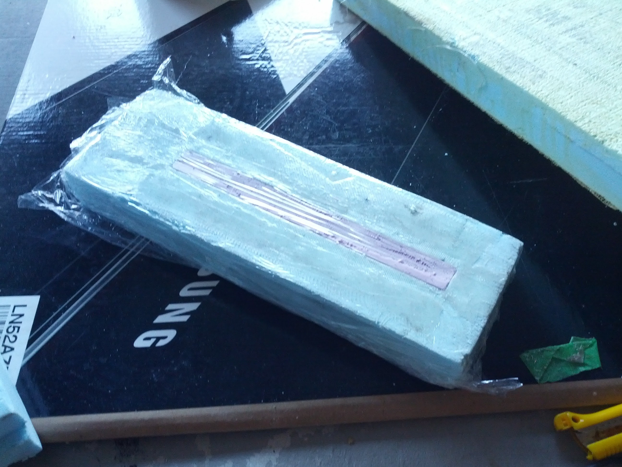

Кирпич с вкленным погоном. (пока в пленке).
Че-то, я решил в пленке сделать. Без пил плая. Зря. с пил плаем было-бы качественнее.
вид сверху
вид снизу
вид "на доске", в полости так же виден квадратный кусок (1/2" толщ, темно-розовый) экструзии приклееной к корке дна. В куске понасверлено много 1мм отверстий, для выхода воздуха, чтобы дно плотно приклеилось к нему, без пузырей.
