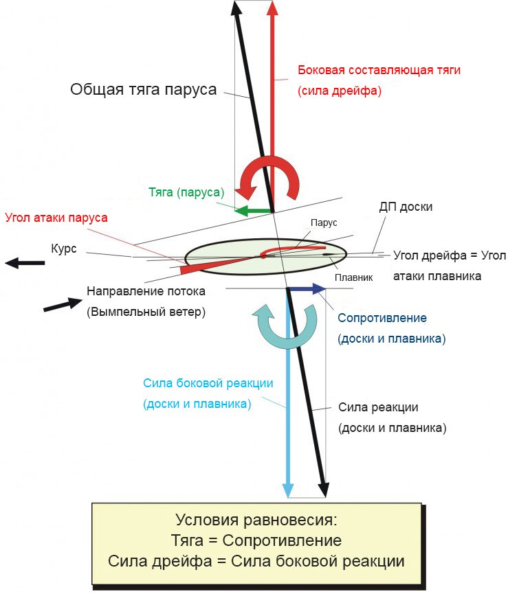

Вот, перевел статью по плавникам: http://www.windsurf.ru/index.php?id=1170
Не все там очевидно - про спинаут, ламинаризированные профиля, но все равно интересно.

Есть замечание.
http://www.windsurf.ru/artikles/FinSecretsArticle/2.jpg
На картинке векторы "Сила реакции плавника" и "Общая тяга паруса" расположены в "как-бы центре" давления на парусе.
Но при этом "Сила реакции плавника" расположена не в центре давления на плавнике а где-то далеко впереди него.
Это было бы простительно в статье про работу паруса. Но в статье про работу плавника это сбивает с толку.
При таком закрытии паруса, линия (которая м-ду черными стрелами) должна проходить заднее, через плавник (центр давления на нем).
Потому, что при таком закрытии, парус должен быть завален назад.
Т.е. его центр давления тоже смещен назад.
Так же не понятна роль круглых стрелок, голубой и красной. Это что, моменты? Не обяснено как они образуются.

Согласен. Ну, может быть, эта линия проходит немного впереди плавника из-за вклада корпуса, но не настолько, конечно. Но, хоть это и статья про плавники, картинка расположена в разделе про общие понятия.
Да, еще это может быть и правильная картинка - для случая неполного "выхода на плавник" и еще наклоненной на ветер доски. Работает корпус и немного - плавник.

Рисунок больше на швертовую доску похож по общему расположению

Ну вот, наругали! :-) Я понимаю, профессионалам это все уже давно не интересно. Но поверьте, очень многие вообще не понимают, почему, например, загнутый назад плавник - для фрирайда или прибоя. И как соотносятся площади парусов/плавников и объем доски. И полезно - просто разложить по полочкам, что и как происходит при движении. Мне понравилась картинка про изгиб разных плавников - наглядно получилось.

Картинка интересная, но на ней отсутствуют ещё два крутящих момента от ног сёрфера и больше соответствует водоизмещающему режиму.
При глиссировании ось вращения доски где-то между петель и соответственно задняя нога сёрфера помогает парусу, а передняя плавнику.
Таким образом перераспределяя давления, можно влиять на появление спинаута.
