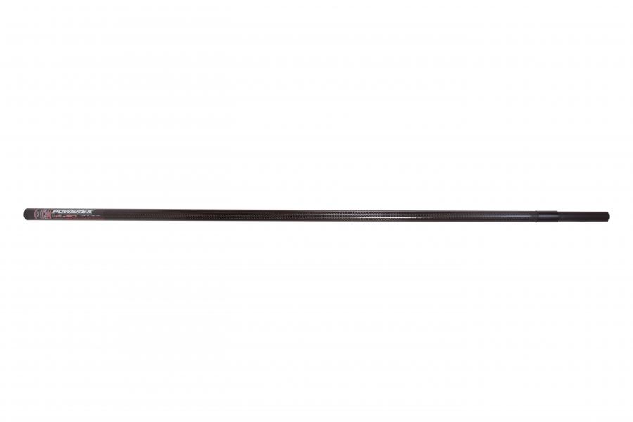

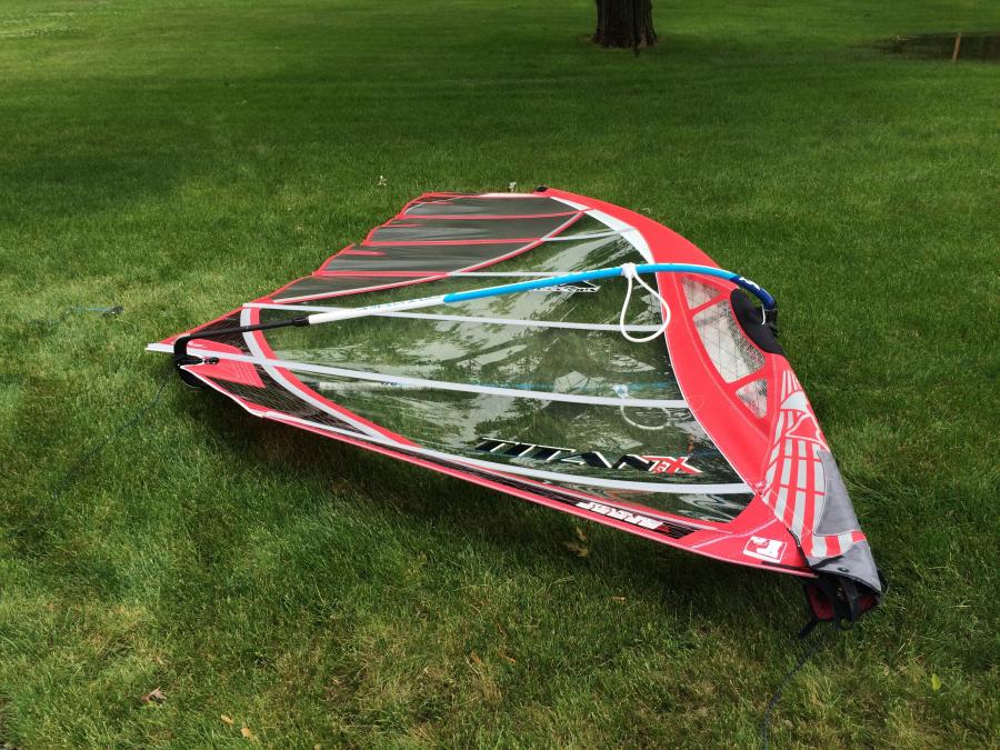

Приобрел новый двухкамерный парус MauiSails Titan GSX 7.5m. Повелся на заверения производителя, что старая мачта будет хорошо работать с новым парусом. Однако чуда не произошло, парус сидит плохо, пузо плоское, камбера перещелкиваются с большим трудом. Попробовал Fiberspar QT 480 - еще хуже, что в принципе ожидалось, так как мачта больше flex-top.
Пришлось идти к местному дилеру и брать две constant-curve мачты на пробу: GT Masts, и Новый образец Powerex. В эти выходные примерил обе. GT была близко к тому, что надо, но Powerex оказался победителем.
Парус сел, как влитой - пузо и твист, как доктор прописал. Камбера щелкают с удовольствием.
[IMG][/IMG]
[IMG][/IMG]

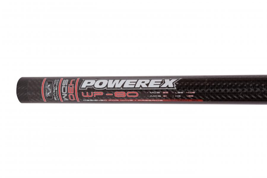

Новая мачта Powerex WP подозрительно похожа на новую серию мачт МауиСэилз. Обратите внимание на усиление под стыком половинок.

На воде парус еще на тестировал. Поставлю летучку и, как погода будет- доложу

У моего приятеля на первом галсе такая мачта кикнулась и порвала парус новый.

Чуть по выше стыковки половинок

Значит верхняя половина сломалась(?)
А точно ли это была новая wind-preg конструкция?
Старые Powerexы и у меня ломались только так. В 2015 они только начали делать wind-preg, который рекламируют, как неубойный материал. "Wind" в этом случае не ветер, а намотка (произносится " уайнд"), слои наматываются под углом 45 градусов друг к другу; а также и используемое крученое углеволокно еще и с титановой нитью.
Они дают гарантию на два года, плюс еще 3 с небольшой доплатой. Парус вот будет жалко, если порвется...

Стары е делали америкосы,все оченьхорошо отзывались.Новые выкупили китайцы...!У него 14 года,не думаю что что то там изменилось,одни разговоры о намотке и углах.Прайд то же наматывает,неделю назад 100% 520на слалом 9,5новый,хорошо парус целый остался,ветер был слабенький

Powerex работает хорошо, парус пузатый и переключается нормально.
