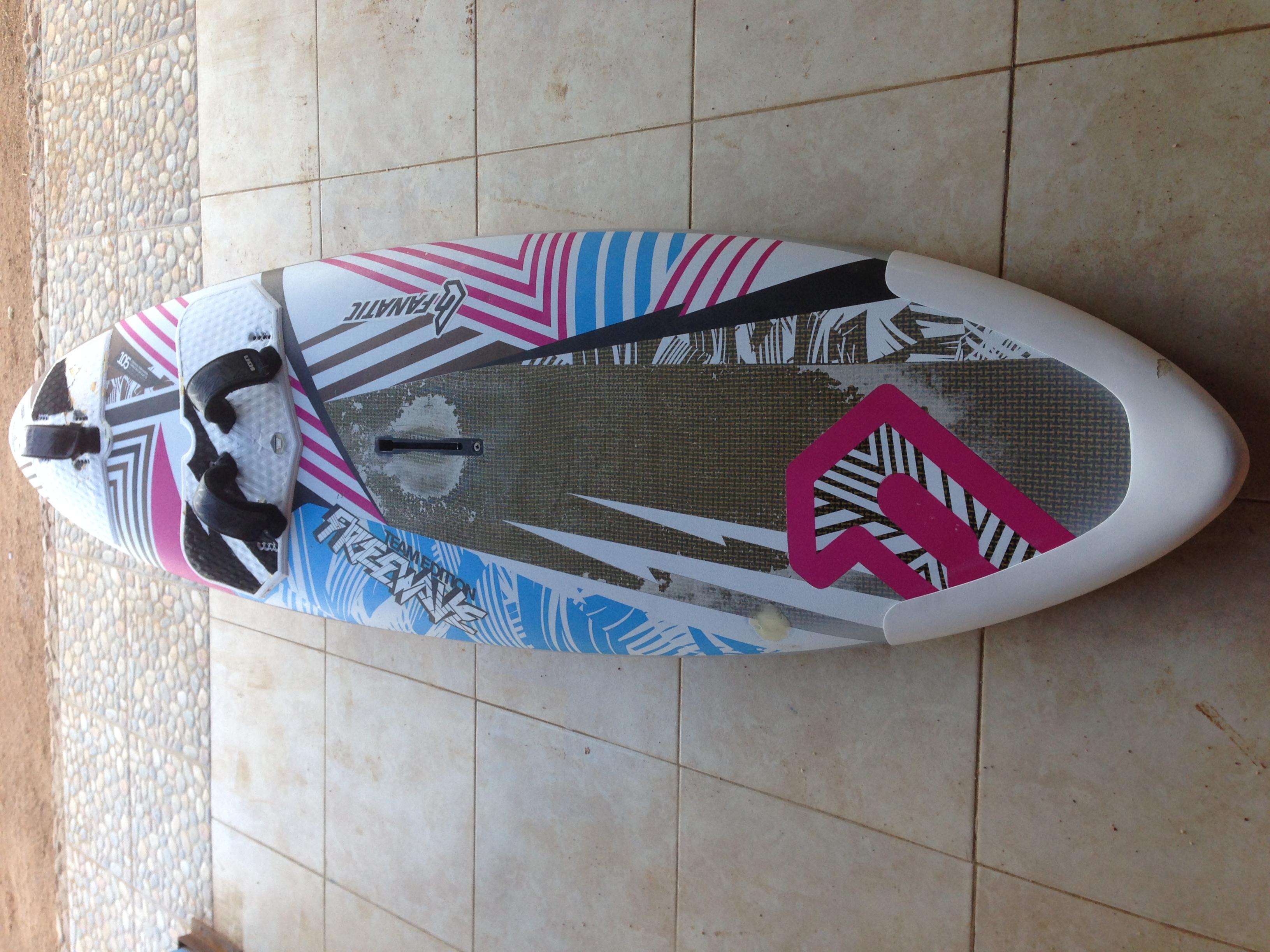

Exclamation Чем восстановить кевлар-карбон ?
Купил доску fanatic freewave team edition 105. Она сейчас в Египте. Я разрабатываю план, как ее восстановить. На фото видно что лак или гелькоут частично сошёл вместе с не скользяком. Отсюда вопросы: то что мы видим на фото, это кевлар-карбон( может кто сталкивался или у кого такая доска есть), если да, то чем снять остатки лака( наждачка или другое). Как восстановить этот слой в районе шарнира видны потёртости( шлифовка, полировка). И чем после покрыть ( лак или гелькоут) я в него хочу добавить присадку не скользяк, на форуме кто то писал ( Нескользящая добавка NON SLIP Страна происхождения товара:ВЕЛИКОБРИТАНИЯ
Артикул:YMA905/1EA Производитель:INTERNATIONAL PAINT)
может кто делал, дак подскажет, что да как.
Склоняюсь к гелькоуту, в Новосибирске продают и они же посоветовали (65PA CRYSTIC ГЕЛЬКОУТ ВОДОСТОЙКИЙ), им кто то делал?

А я б не парился и так катал.
Нахрена нескользяк под шарниром??
А вообще нескользяк прекрасно наносится на обычный бесцветный лак.
В идеале компрессором.
Бодяжишь лак с нескользяком и обрабатываешь доску.
А если просто кое где обновить, можно и без компрессора, сошкуриваешь облупливающийся нескользяк, наносишь из обычного баллончика слой лака, солишь нескользяком, сверху еще лаком.
Главное, не надо много слоев, чтобы нескользяк не потонул в слое лака.. :))

За 10 лет не могу так палубу ушатать!
В принципе, согласен с Skimenok, лака должно хватить, глубоких повреждений не видно.

Если шкуркой заденешь сам кевлар-карбон, то картинку однозначно испортишь окончательно !

Всем спасибо за комментарии.
Я сильно и не парюсь, если руки не дойдут, так катать буду))).
Делать буду в Египте, особо марочится не хочу, поэтому материалы нужно вести с собой, нужна конкретика .
Обычный лак, это какой, акрил? В баллоне или авто двухкомнатный?
Гелькоут я посмотрел он дешевле чем двухкомпонентный, но как ляжет вопрос.
Кевлар не хотелось бы повредить, может нулевой наждачной с водичкой полернуть то что под шарниром поцарапалось и сверху лак? Чем остатки старого лака убрать, вот вопрос))).
А про состояние, я бы не сказал что убита, кроме выше описанного и удара в нос все целое. Доска со станции Мистраль была куплена моим другом с Урала (правильным человеком) и у Монстра он на ней катал тоже))). Куплена не дорого, под мои цели самое то.

Согласен с вышесказанным, особых проблем нету, немного косметического ремонта и вперёд ( если палуба жесткая и весит доска норм) . Не очень видно на сколько глубоко стерто все, если не очень то лак и нескользяк... Если глубже то грунтовку лучше подложить , на всякий случай.

У меня фанатик скейт был примерно в таком же состоянии.
На фото голый кевлар-карбон + остатки старого нескользняка в районе шарнира и носа (белые пятна).
Остатки нескользняка снимаются шпателем, снимать нужно только аккуратно чтобы царапин глубоких не было.
Снимаеш все что отслаивается и закатываеш нискользняком NAUTIX GRIP, получаеш практически новую палубу.

Вот это дельная информация : У меня несколько вопросов: про шпатель я понял, а чем шкурить, ведь нужно поверхность под лак подготовить? Поскольку у меня нескользяк есть в порошке intercontinental, покупать nautix не буду. Какой лак можешь посоветовать (марка, компания, состав)?

Купи у того же Интерконтиненталя двух компонентный полиуретановый лак

В моем случае шкурить было не нужно кевлар-карбон сам по себе гладкий, я только обезжирил вайтспиритом и закатал новый нескользняк.
Посмотрев несколько кустарных вариантов нескользняка, с лаком я решил не экспериментировать. То, что увидел у наших местных умельцев выглядело откровенно стремно.
