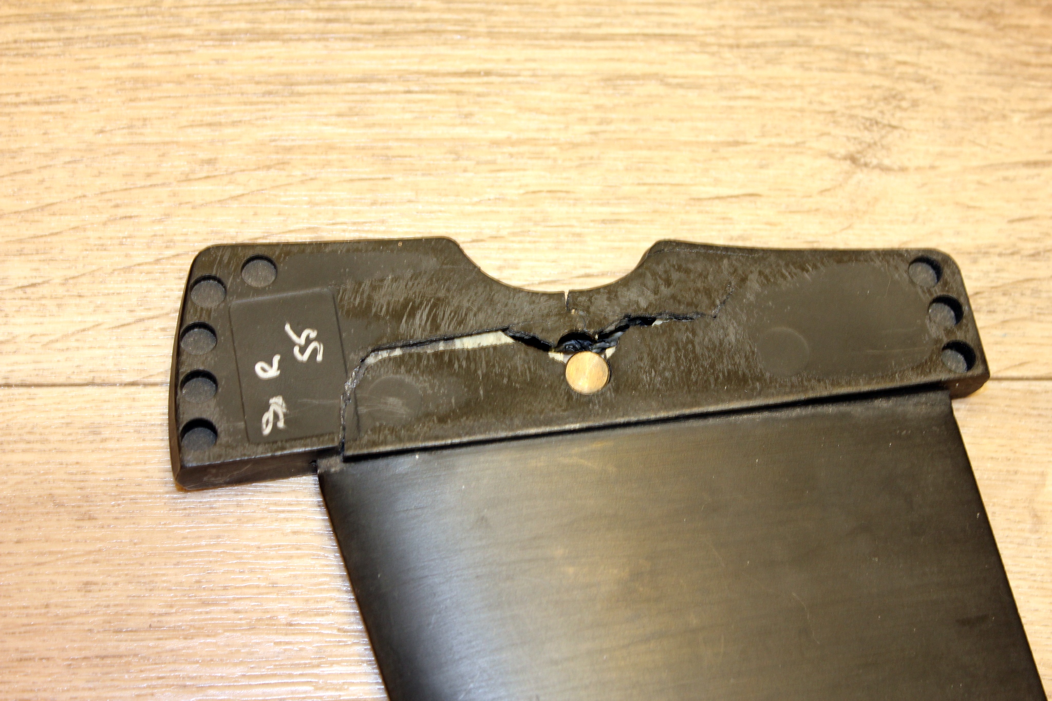

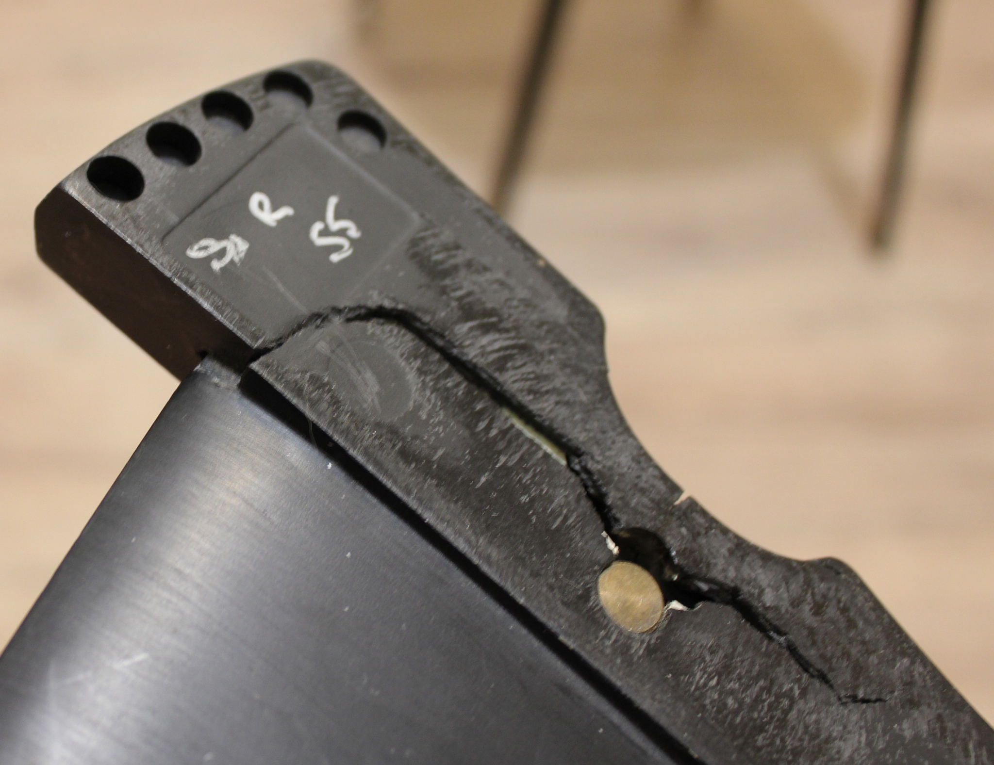

Как отремонтировать плавник?
Всем привет. Сломалась головка плавника. Как лучше поступить? Залить трещины эпоксидкой и сжать? Какой лучше эпоксидкой? Обычной с отвердителем?

Было похожее, просто подклеить можно, но закладная уже ослаблена в гнезде. Нужно как-то подкрепить закладную гайку. Помню, я советовал ее пластинкой прижать к основной части плавника, недлинными штифтами, винтовыми или саморезами. Остаток головки сверху налепить... Можно ее зафиксировать на те же штифты... Все на эпоксидке, разумеется.

У селекта башка пластиковая, и просто склеить эпокси не вариант. Сними с каждой щеки по1мм и карбоном или стеклом восстанови до номинала.

Эффективно просто обломать с пера всю бошку, вытащить закладную, доску в месте работы оклеить молярным скотчем,отверстие в колодце залепить пластелином,смазать колодец 2 слоями(с получасовой просушкой) разделителя(можно просто полиролью для паркета) развести смолу с обрезью стеклоткани,ровинга и просто вклеить перо зафиксировав его ровно, при полном отверждении смолы 10-20часов аккуратно "выбить" плавник, соосно вклеить закладную, обточить излишки смолы!

Ну, склей как ты хотел. Но я бы все же просверлил сверху в районе закладной, с двух сторон вертикально, ну и штифтами усилил. Вырвало не по закладной, но это следующий этап.

попробуй снять по милиметру с каждой стороны,потом проложи там стекловолокном и эпоксидкой,(чтоб не замазать отверстие используй пакет и масло) , затем шкуришь и мажешь грунтовкой двухкомпонентной.. затем ее шкуришь мелкой шкуркой с водой и плавник готов)

Херня все это.... надо делать капитально! Иначе можно в км от берега, остаться без плавника!
Непрочитано 04.03.2016, 20:07
Дык, если делать заново, всеодно новые полголовы придется к старым крепить. Если между тем и этим не сделать арматуру, держаться будет, но херово. Площадь стыка будет небольшая. нужно ее как-то увеличить, усилить стыковку между тем и этим. Либо штифтами, либо щеками. Если как ты советуешь, "обломать всю бошку", это нужно делать с умом, иначе бошка с пером состыкуется слабо. Я бы (в твоем варианте) всю бошку не ломал, а то, что осталось от бошки на пере, сточил на клин, и размахрил бы максимально. Вокруг этого и можно налепить новую голову... Но только с головой ))
