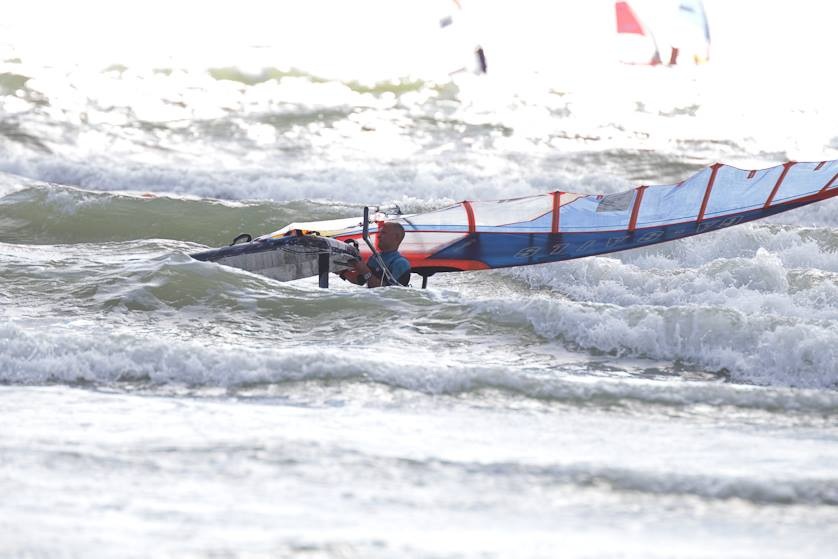

В прибой все заносится вот так.

Проносить матчасть нужно на голове.
Доску располагаешь носом к ветру. Кладешь на борт, присоединяешь верхушку ( она также должна лежать мачтой к ветру. Доску ставишь на плавник ( в чехле, если каменный пляж, без чехла если - песок.
Берешь верхушку за мачту и поднимаешь в вертикаль, держа в положении левентик.
заходишь под парус со стороны кормы доски, держа верхушку в левентике за мачту рукой под гиком.
Одновременно упираешься головой в парус (ниже гика или выше - в зависимости от баланса), по-прежнему держа мачту рукой, второй рукой берешь доску за ближнюю петлю (заднюю/переднюю - не важно).
Поднимаешь все над головой и пошлепал в водичку. Следи за тем, чтобы мачта и нос доски всегда были развернуты к ветру.
Зашел на глубину, скинул все в воду. Бичстарт /вотерстарт и поехали.
в пену не лезь на низкой скорости, она турбулентна может застирать. Доску к пене боком не ставь - выбъет доску из под ног на низкой скорости
Самое главное в прибое - не дать воде накрыть парус. Делать нужно все очень быстро.
Совет заговорен на успех прибалтийским чмеком и польскими шпротами
