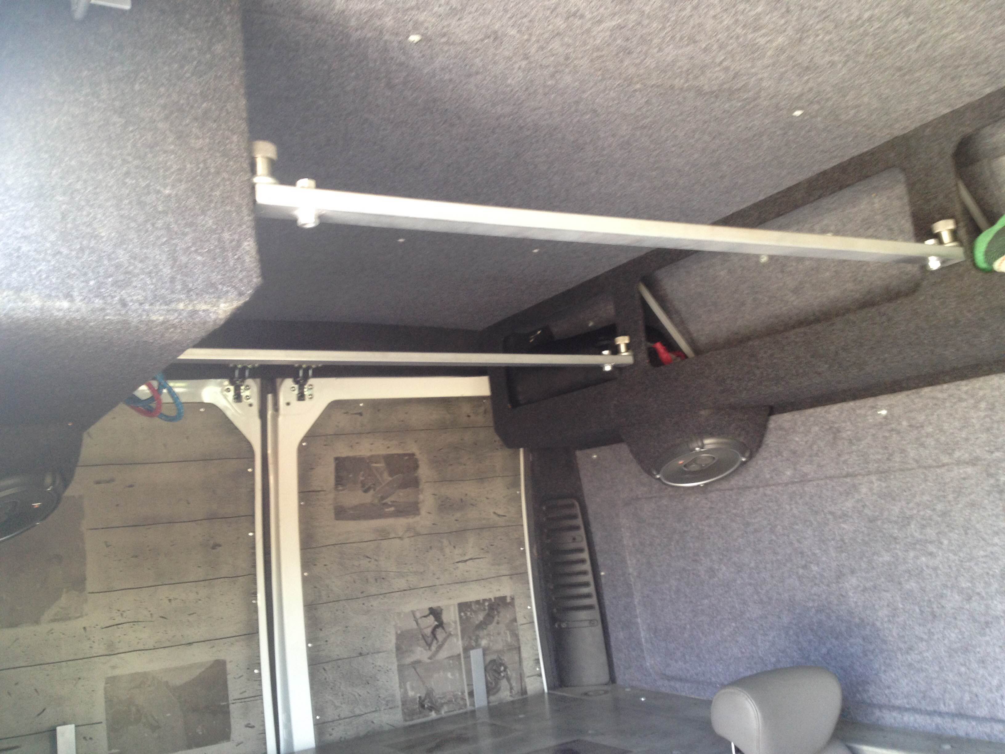

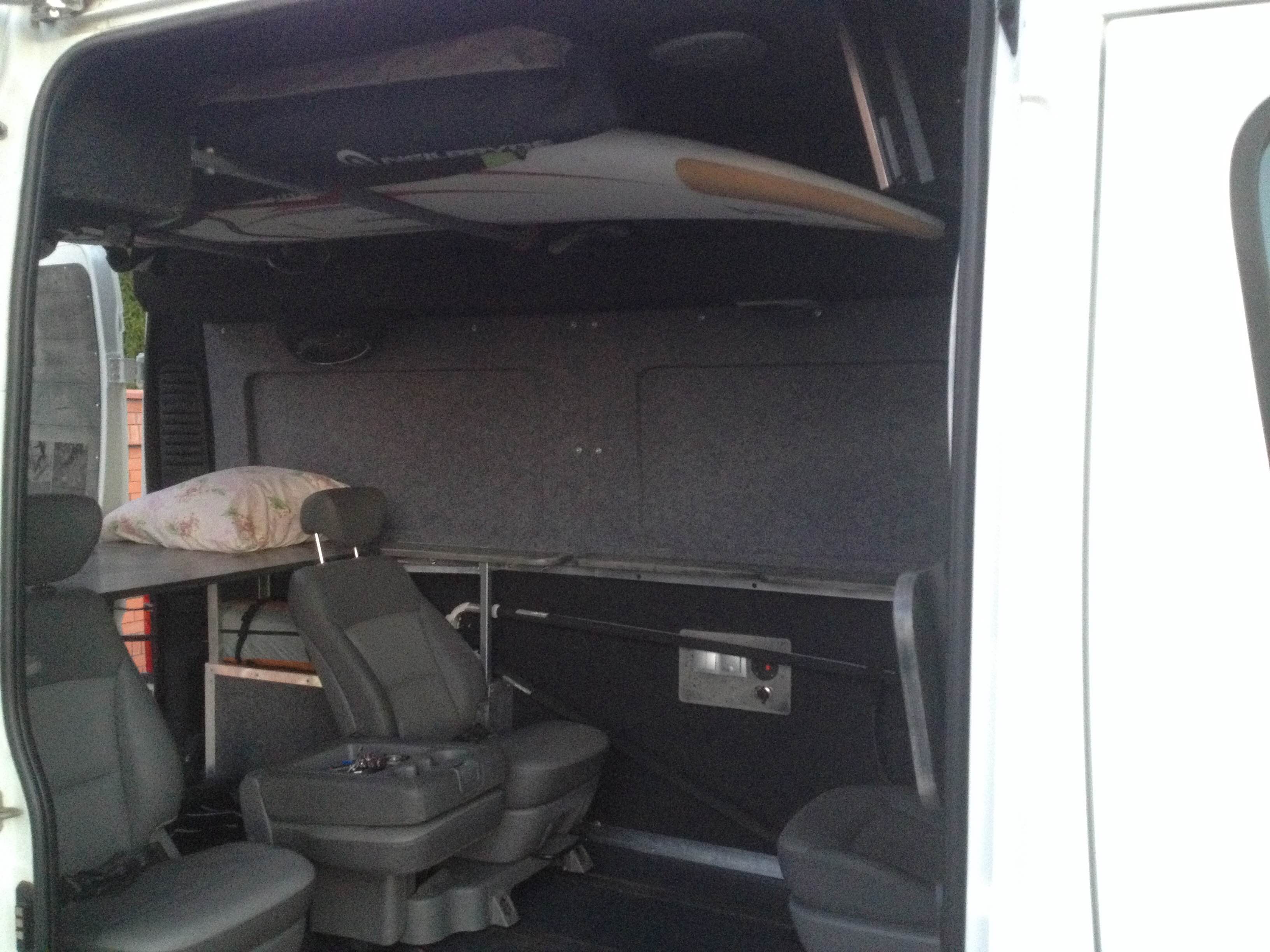

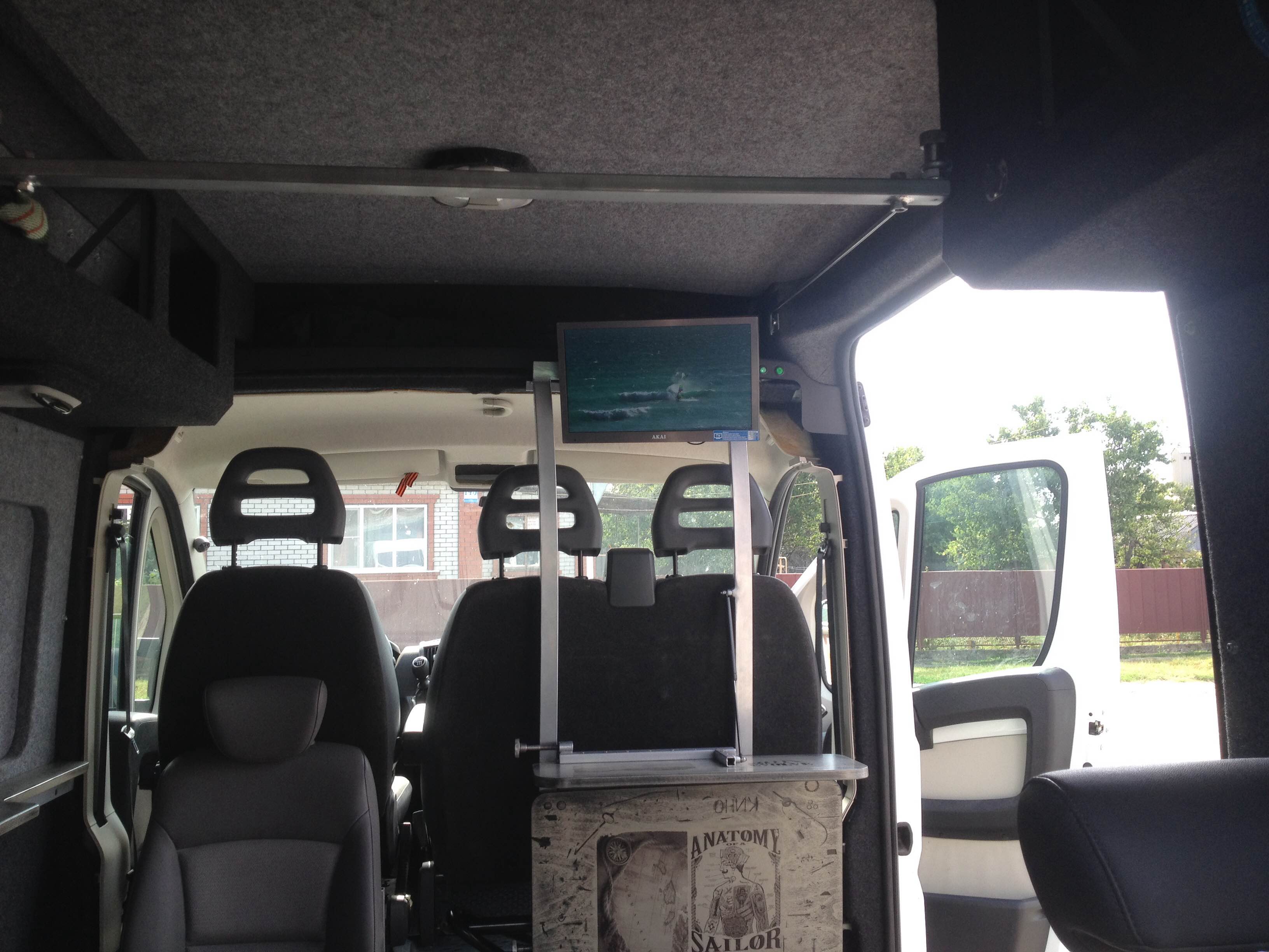

Еще один из вариантов Серфобуса

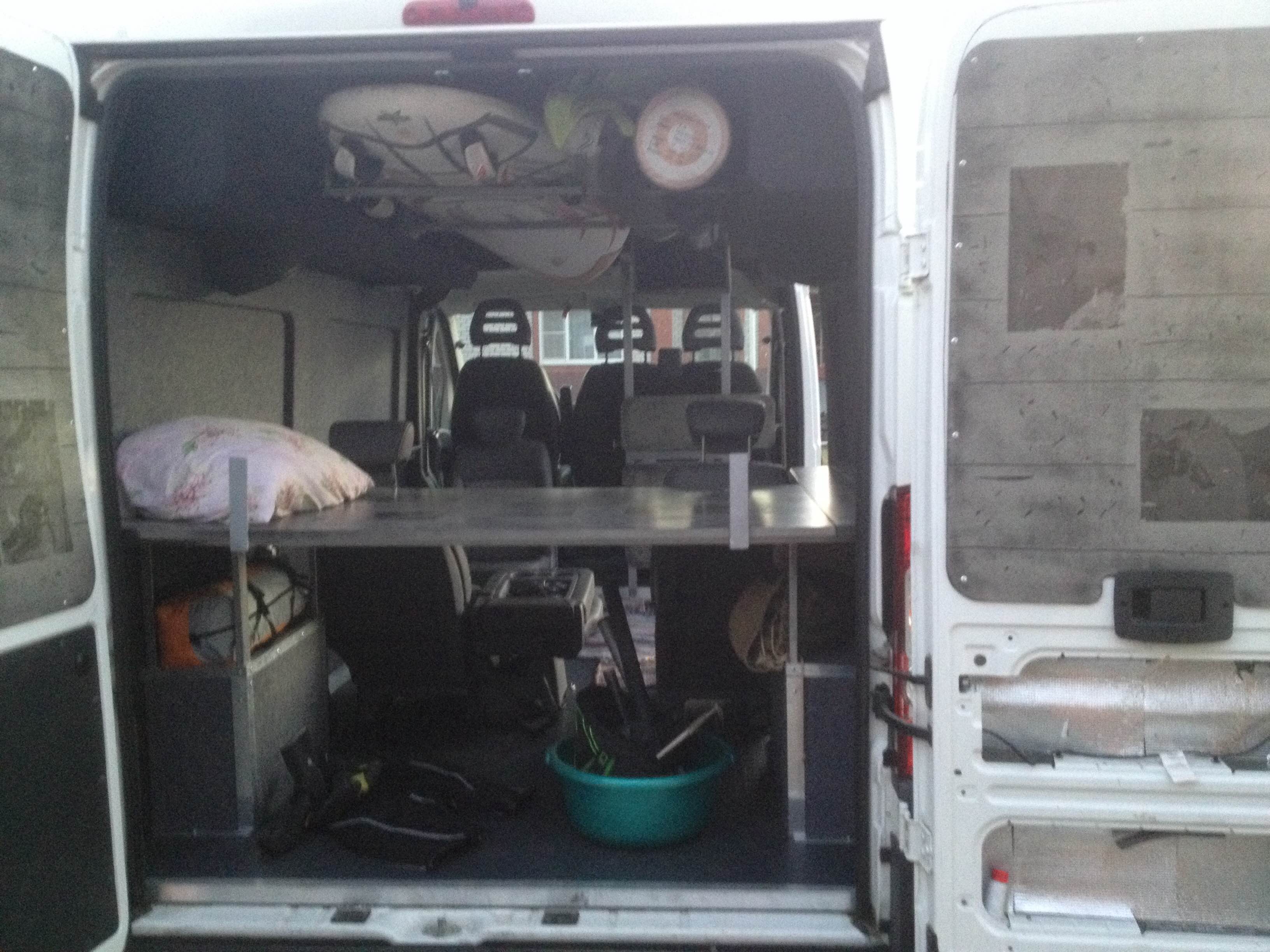

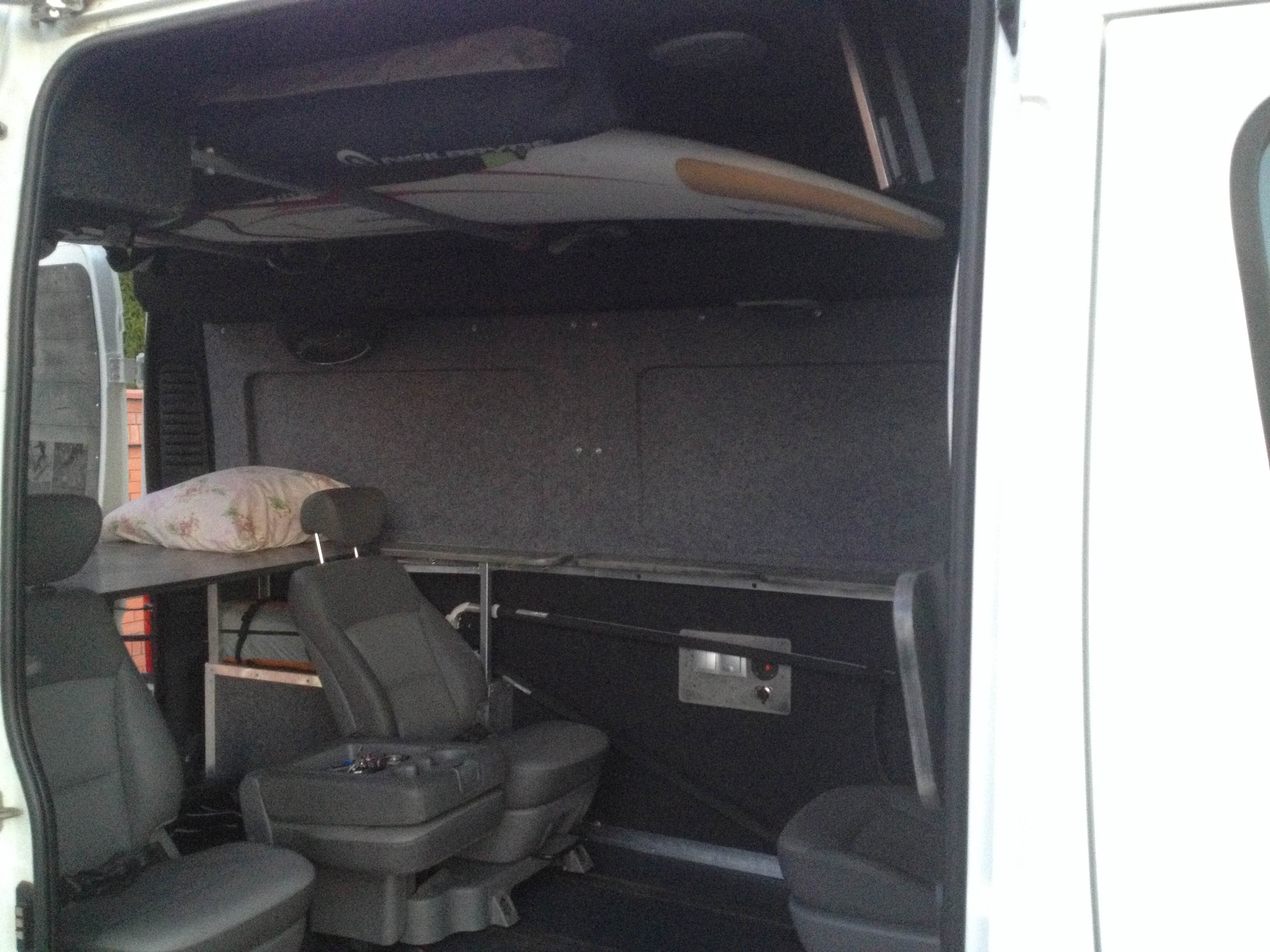

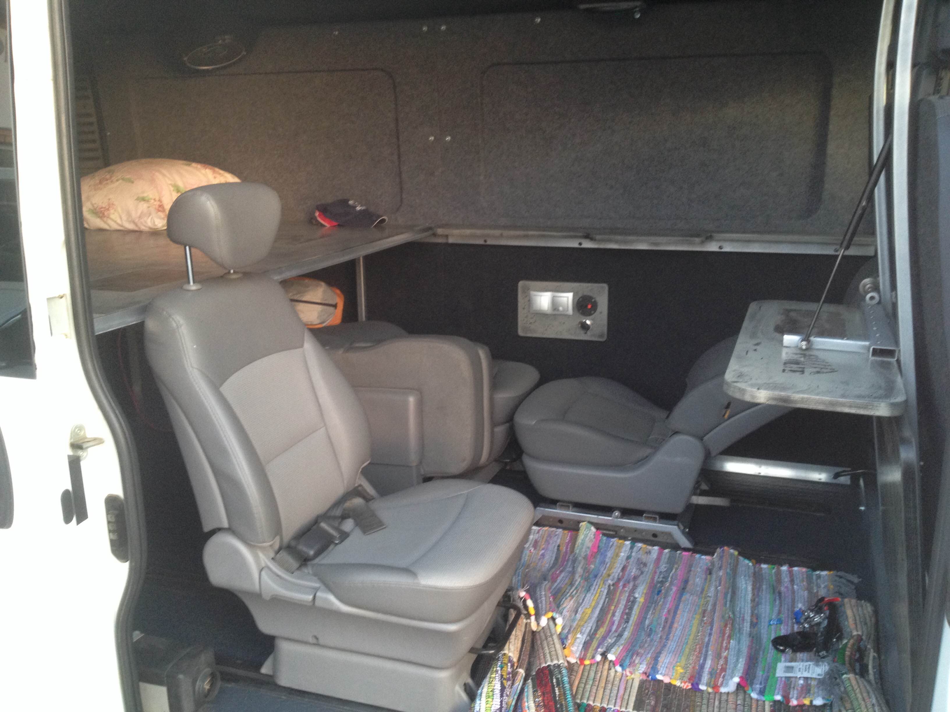

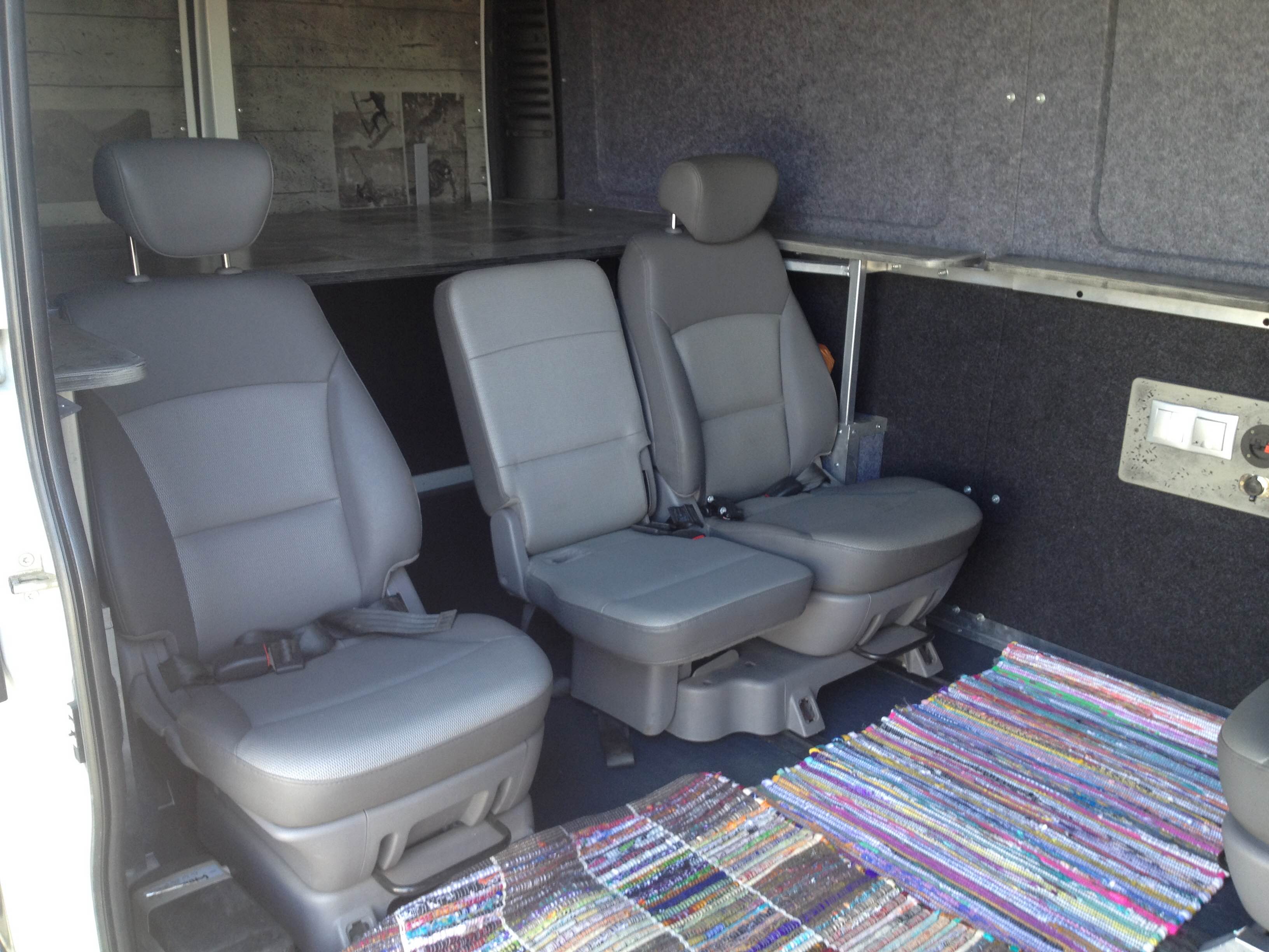

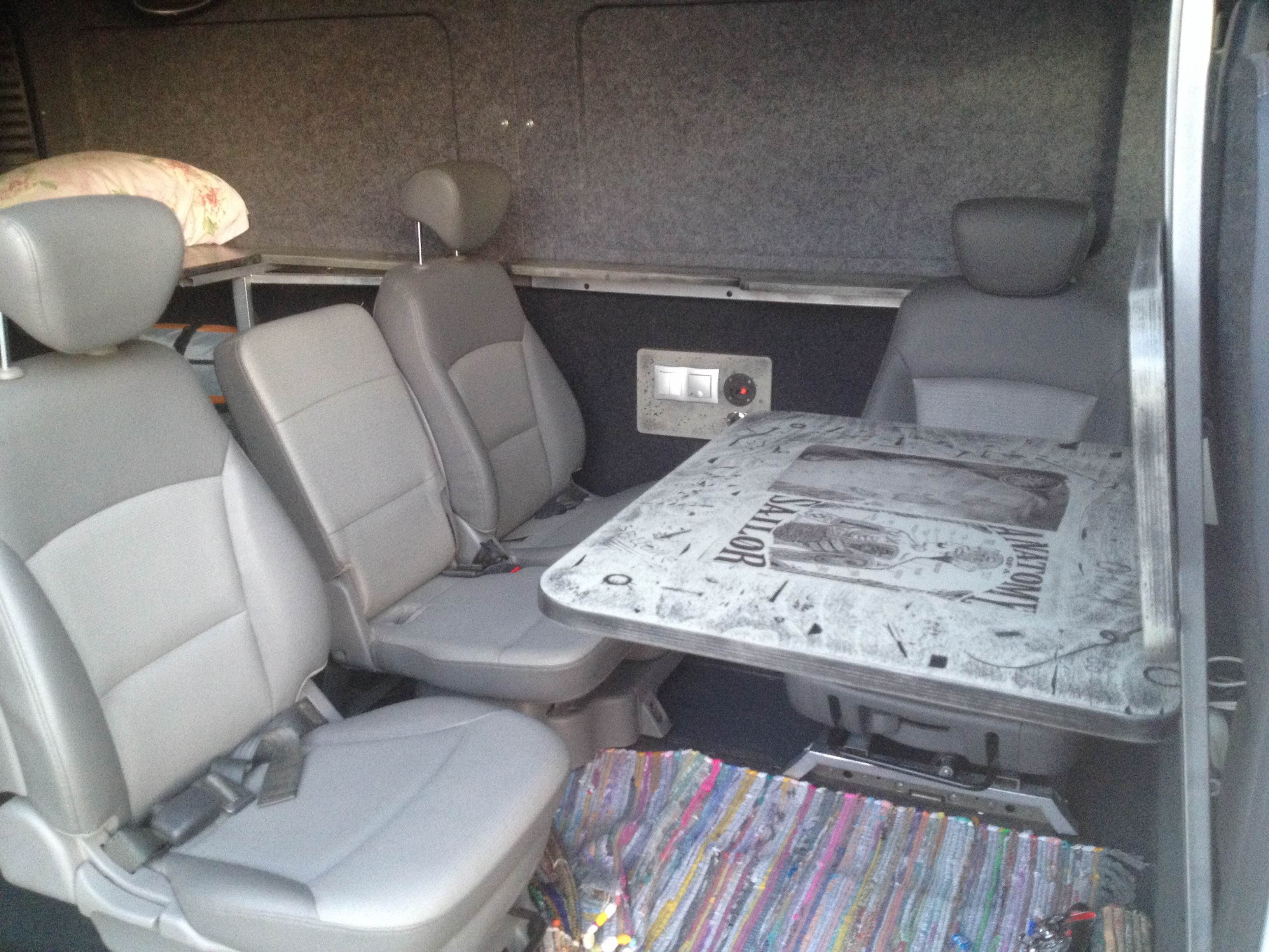

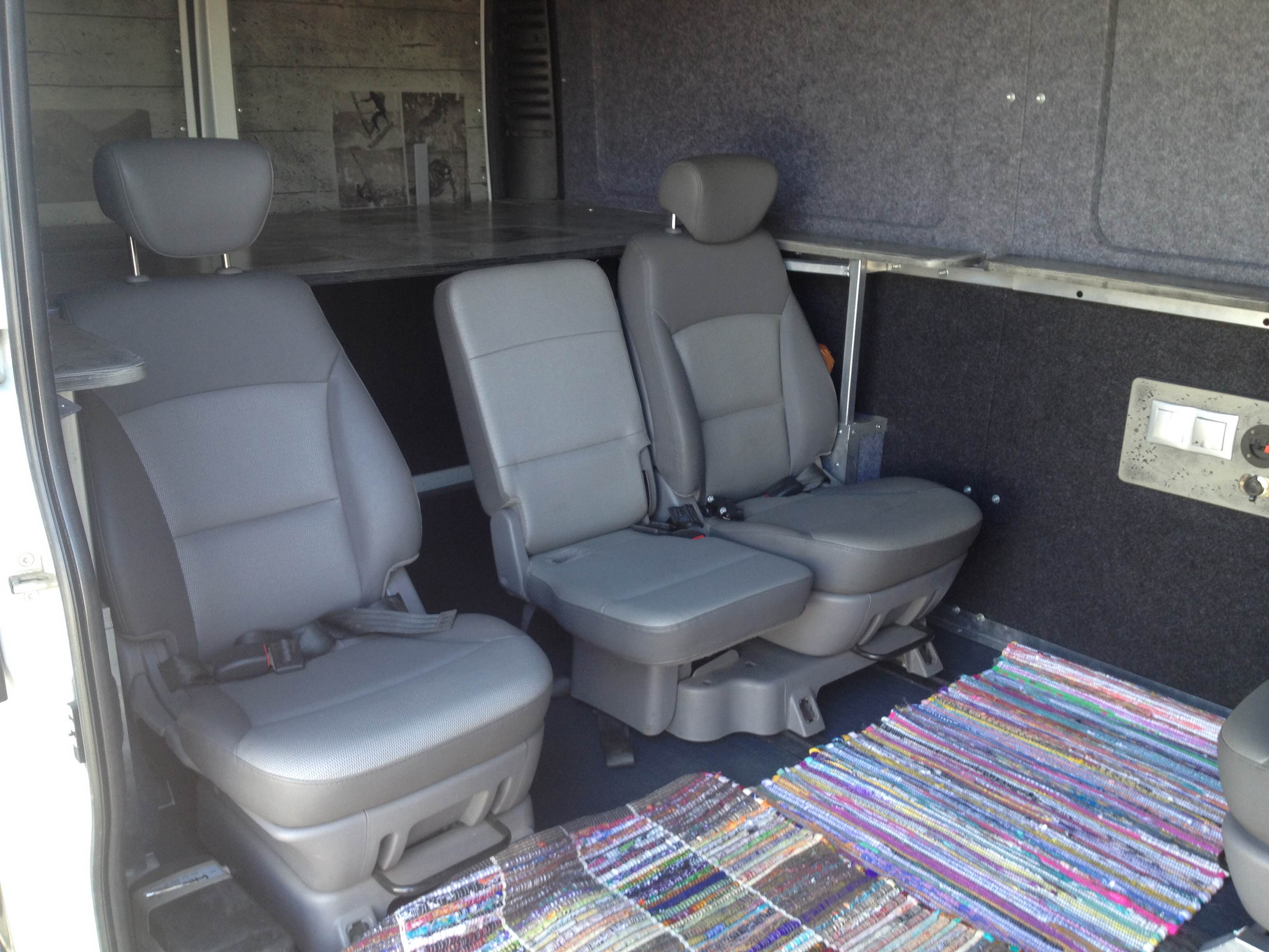

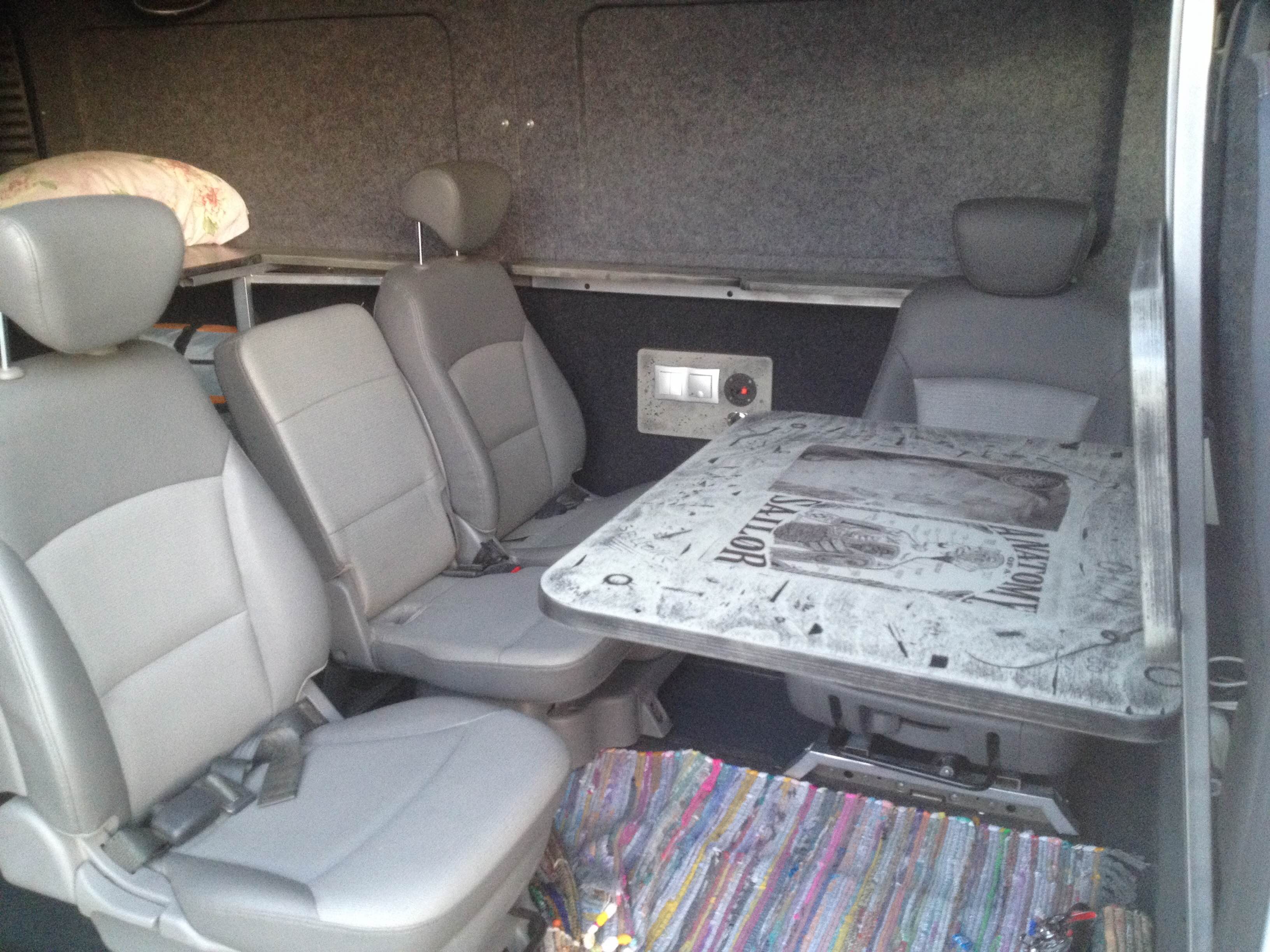

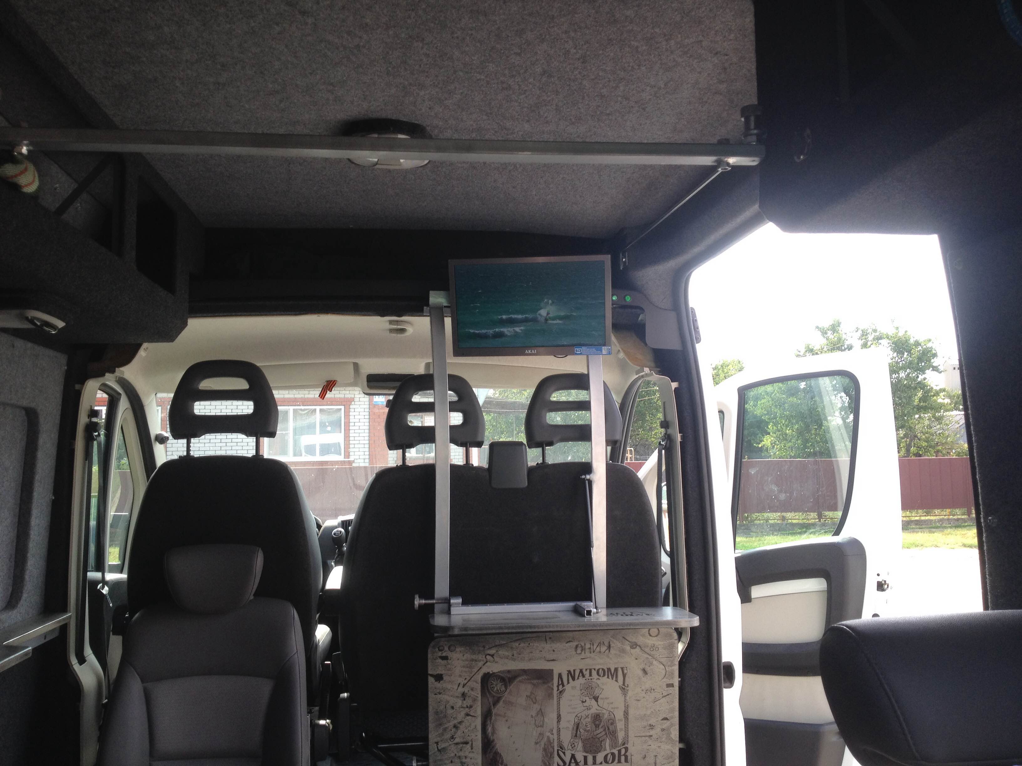

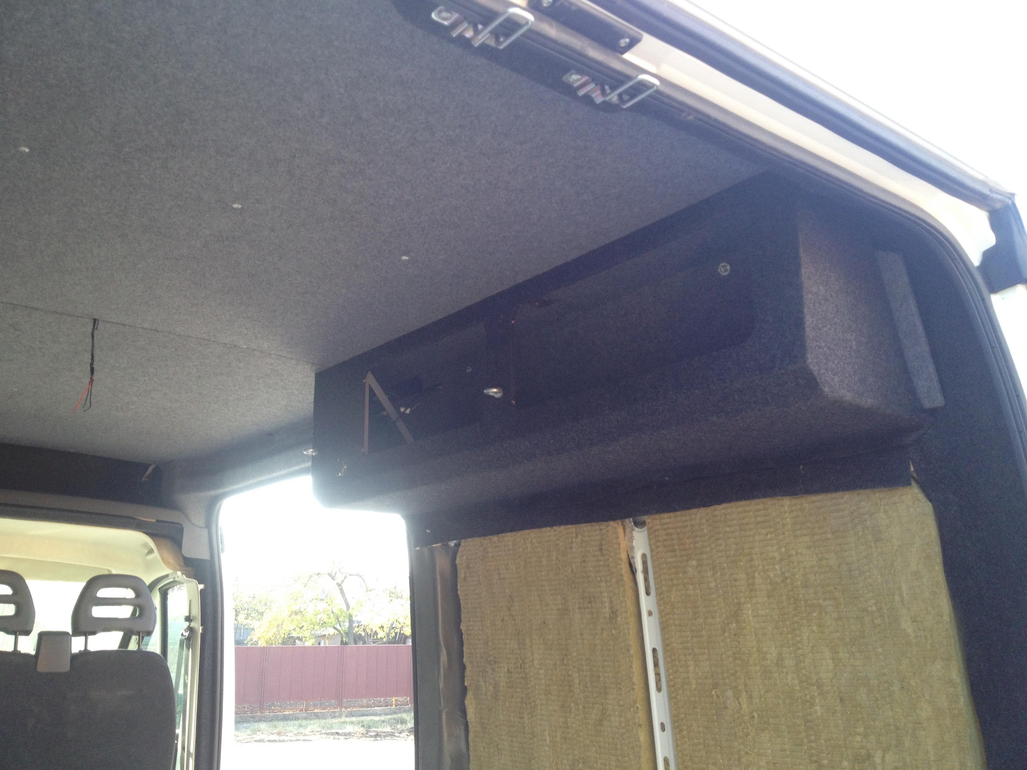

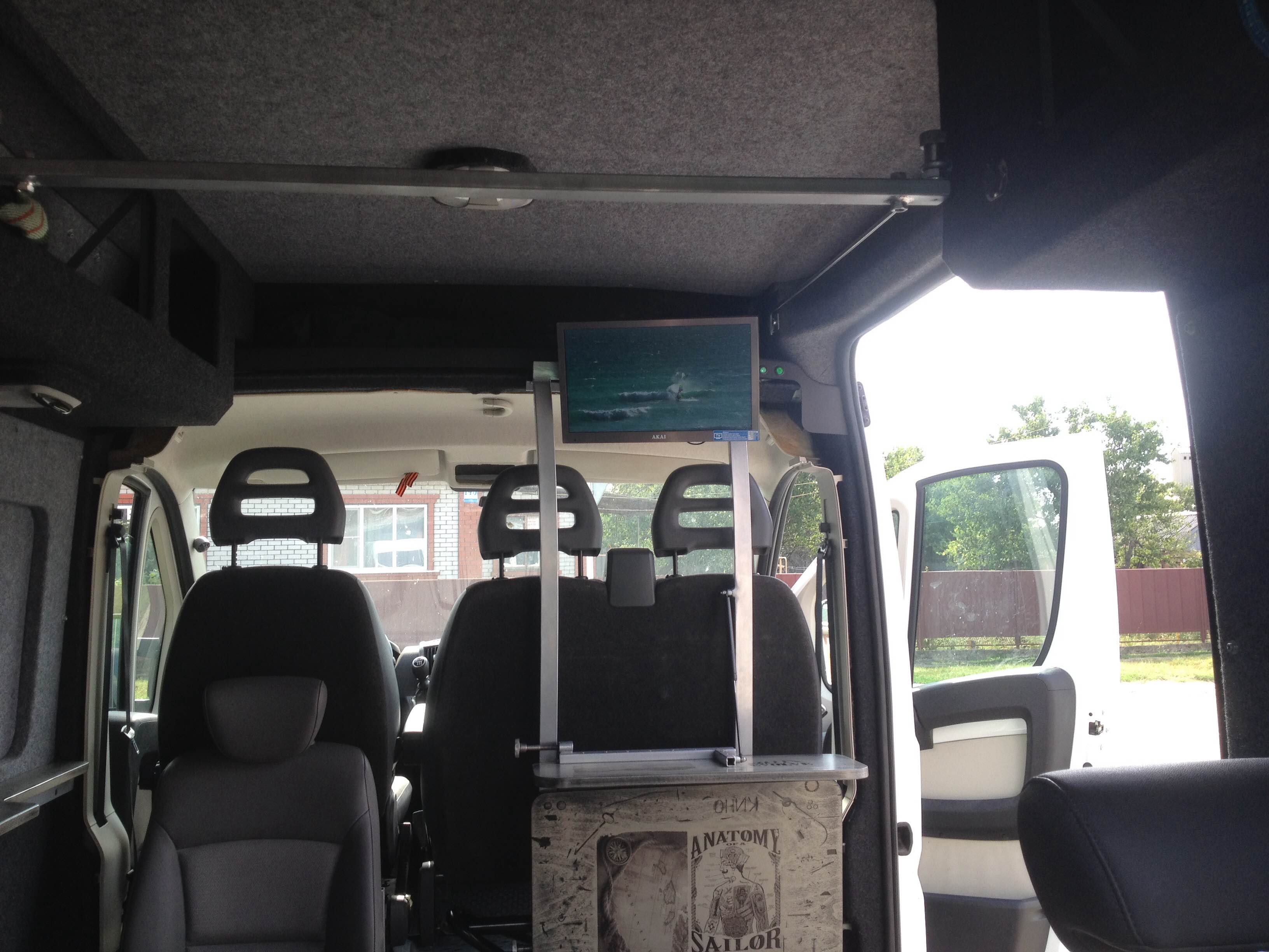

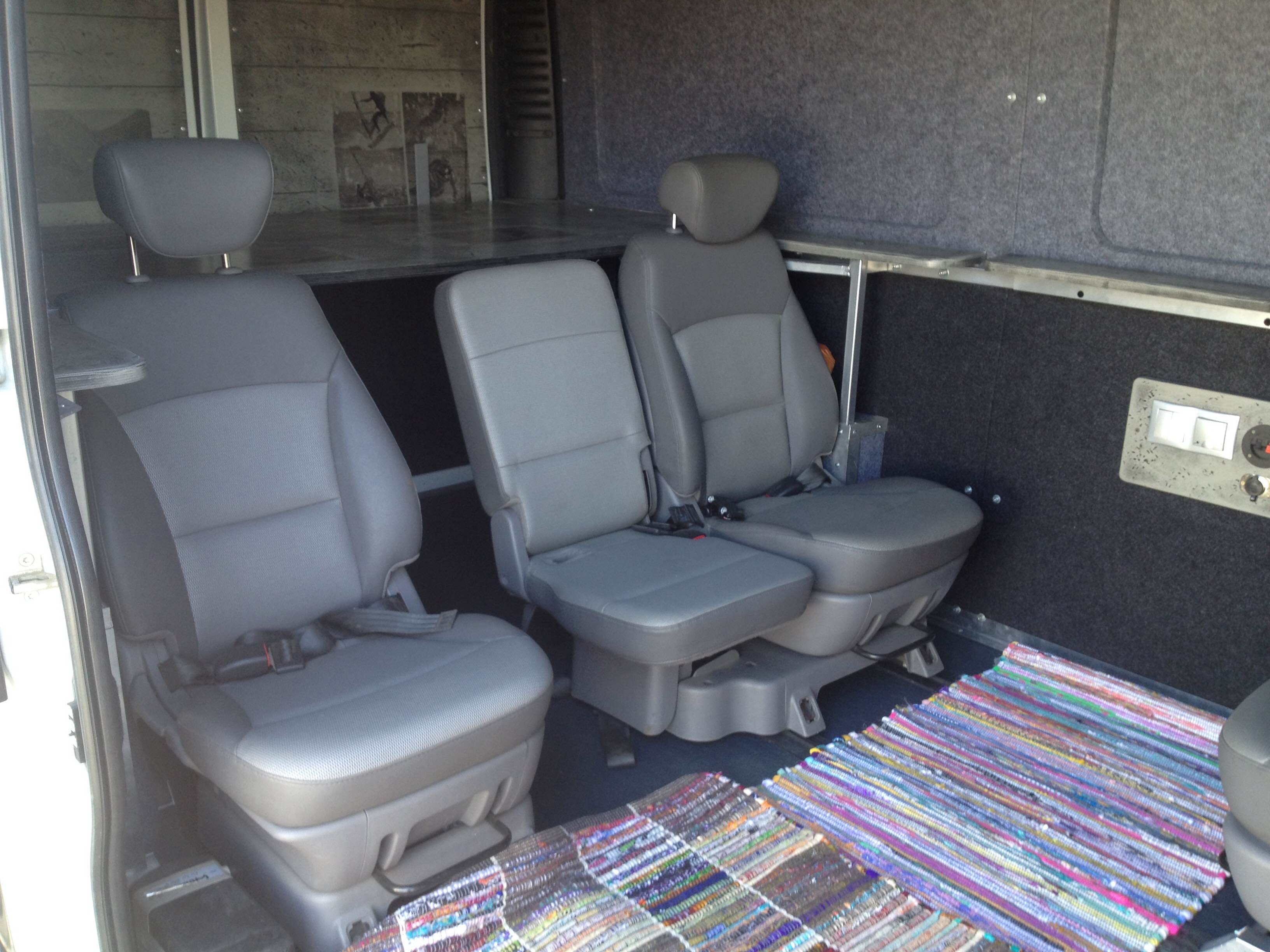

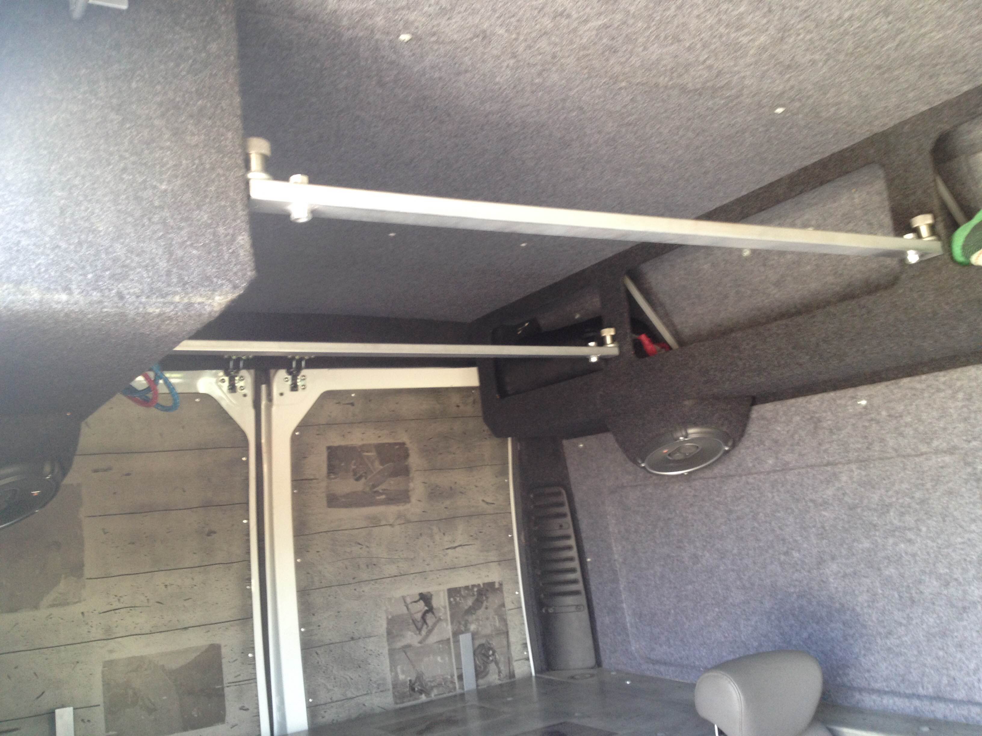

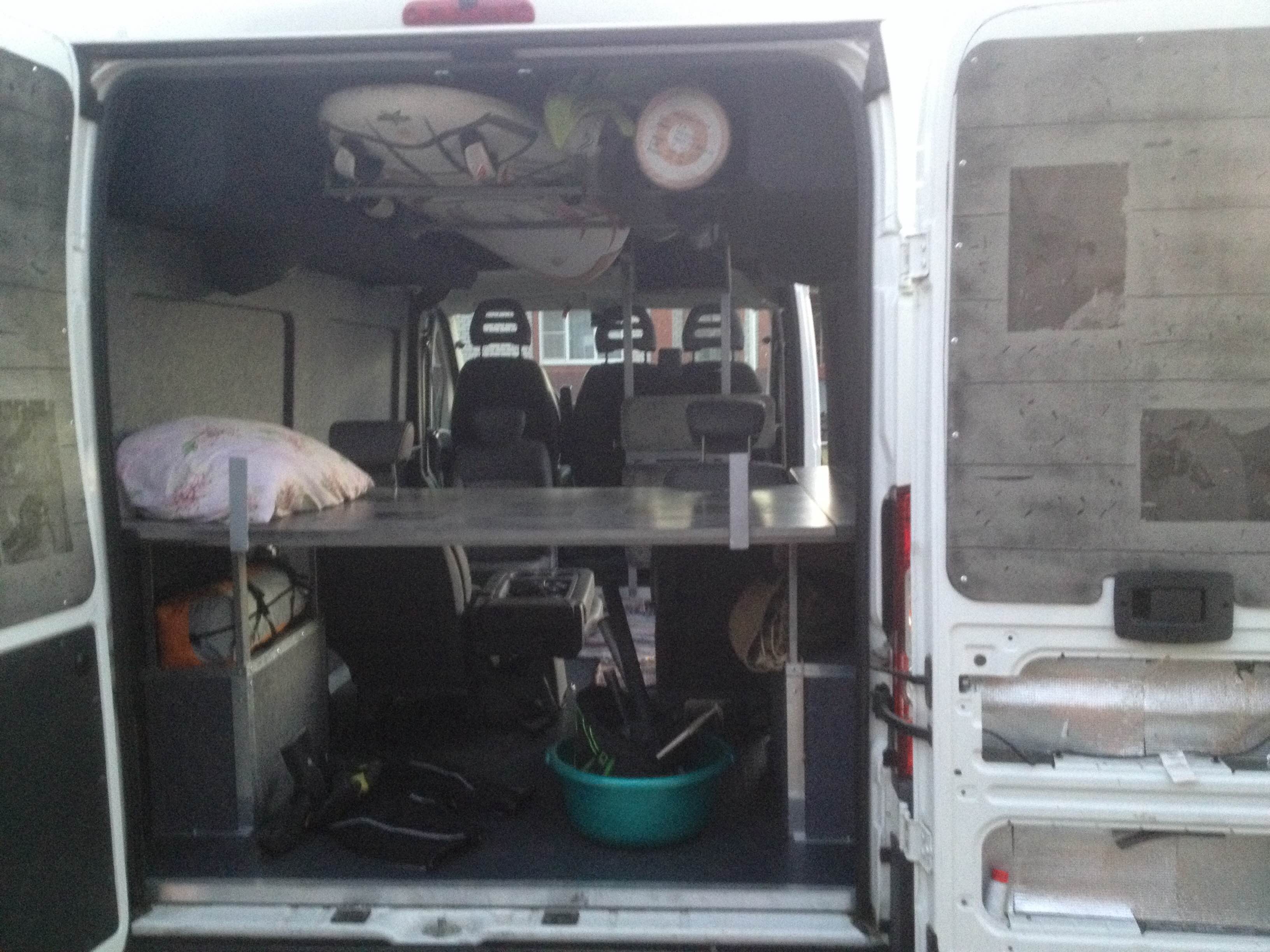

Доброго всем времени суток.

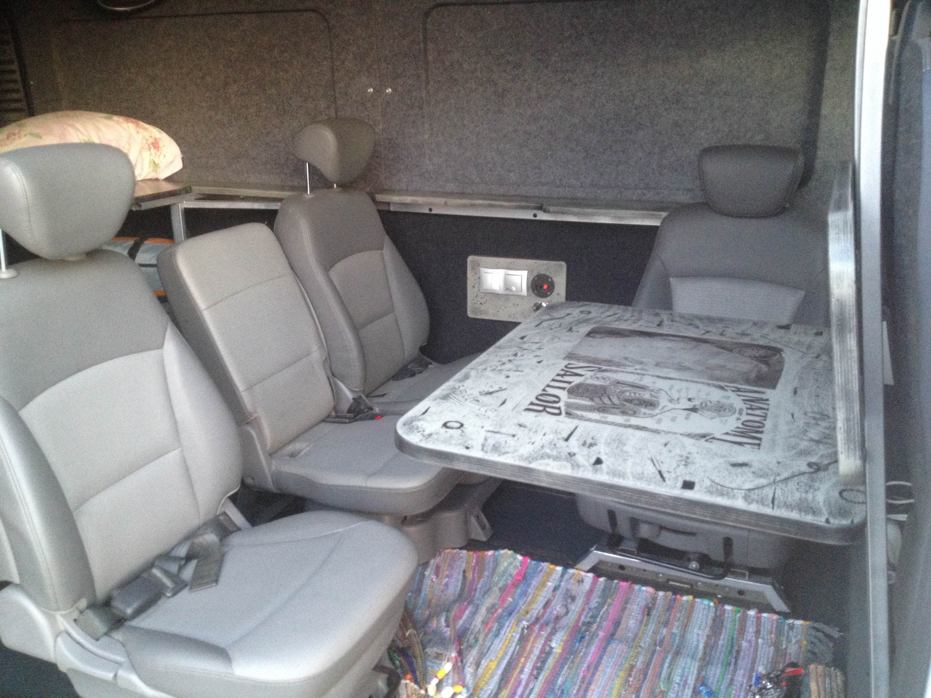

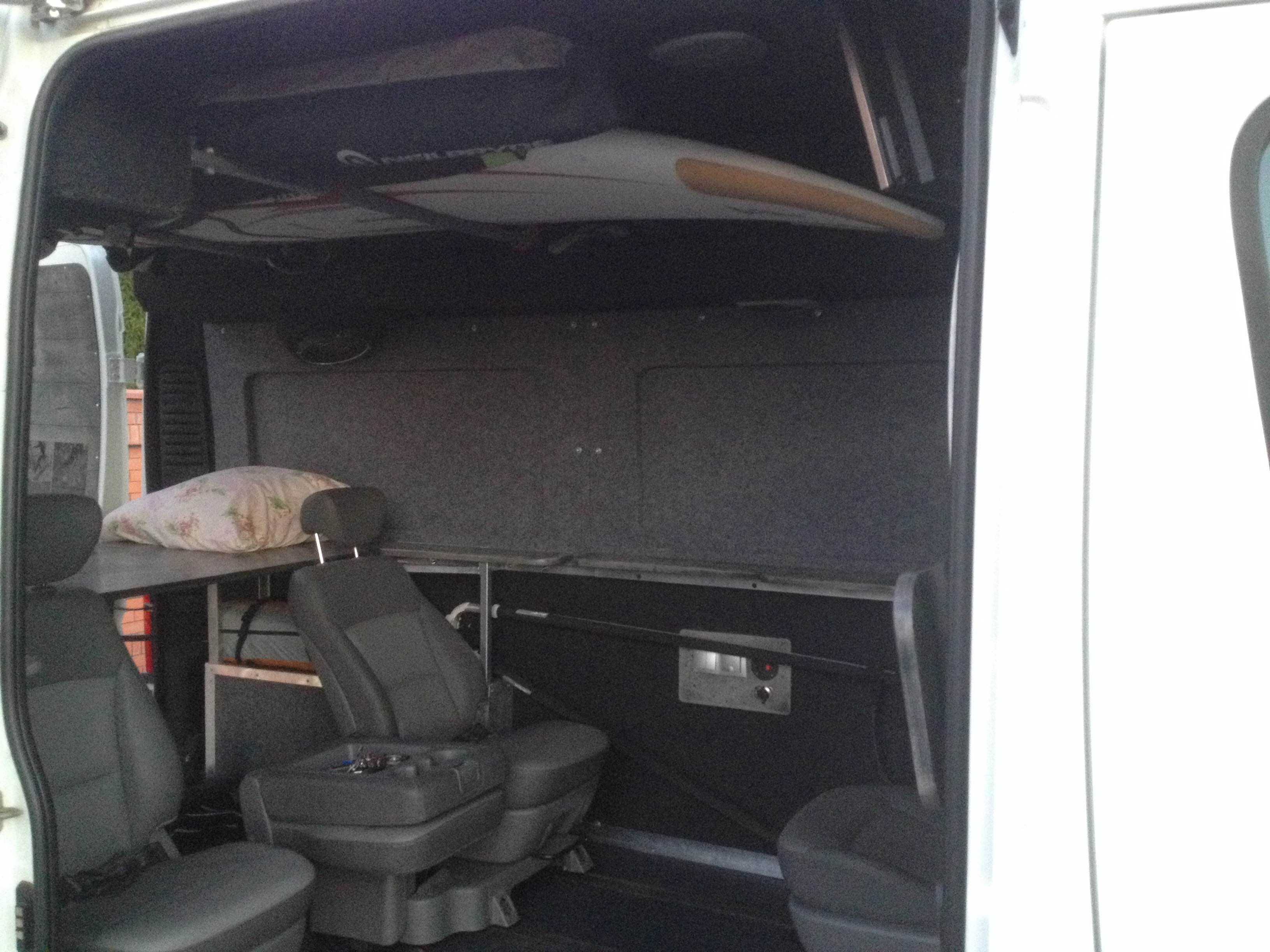

Подошла к завершению отделка и моего серфобуса, решил поделится может кто то найдет для себя что то новое.

Можно марку авто? По сидениям вроде Хёндэ, но не Старекс)

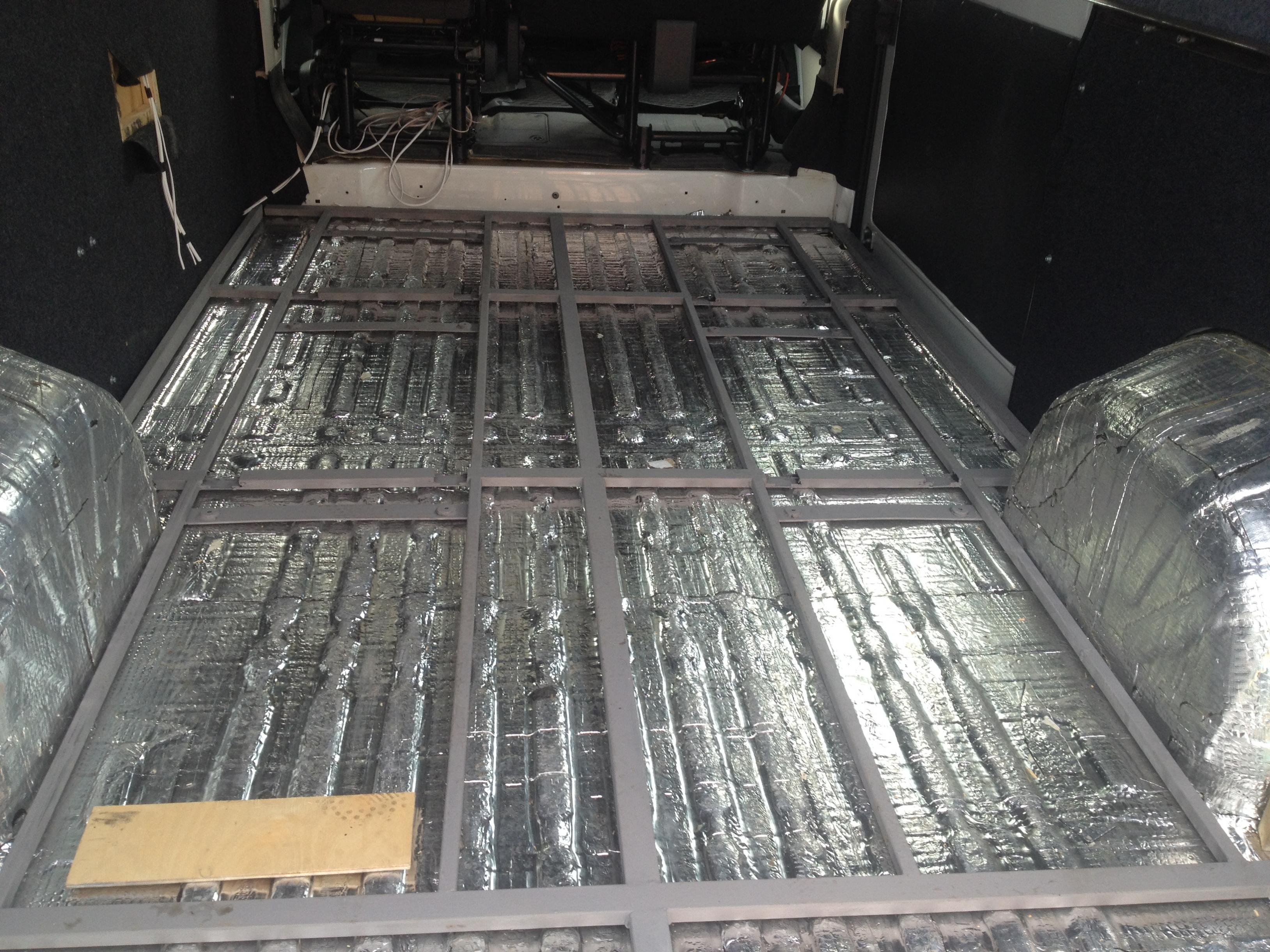

AZol

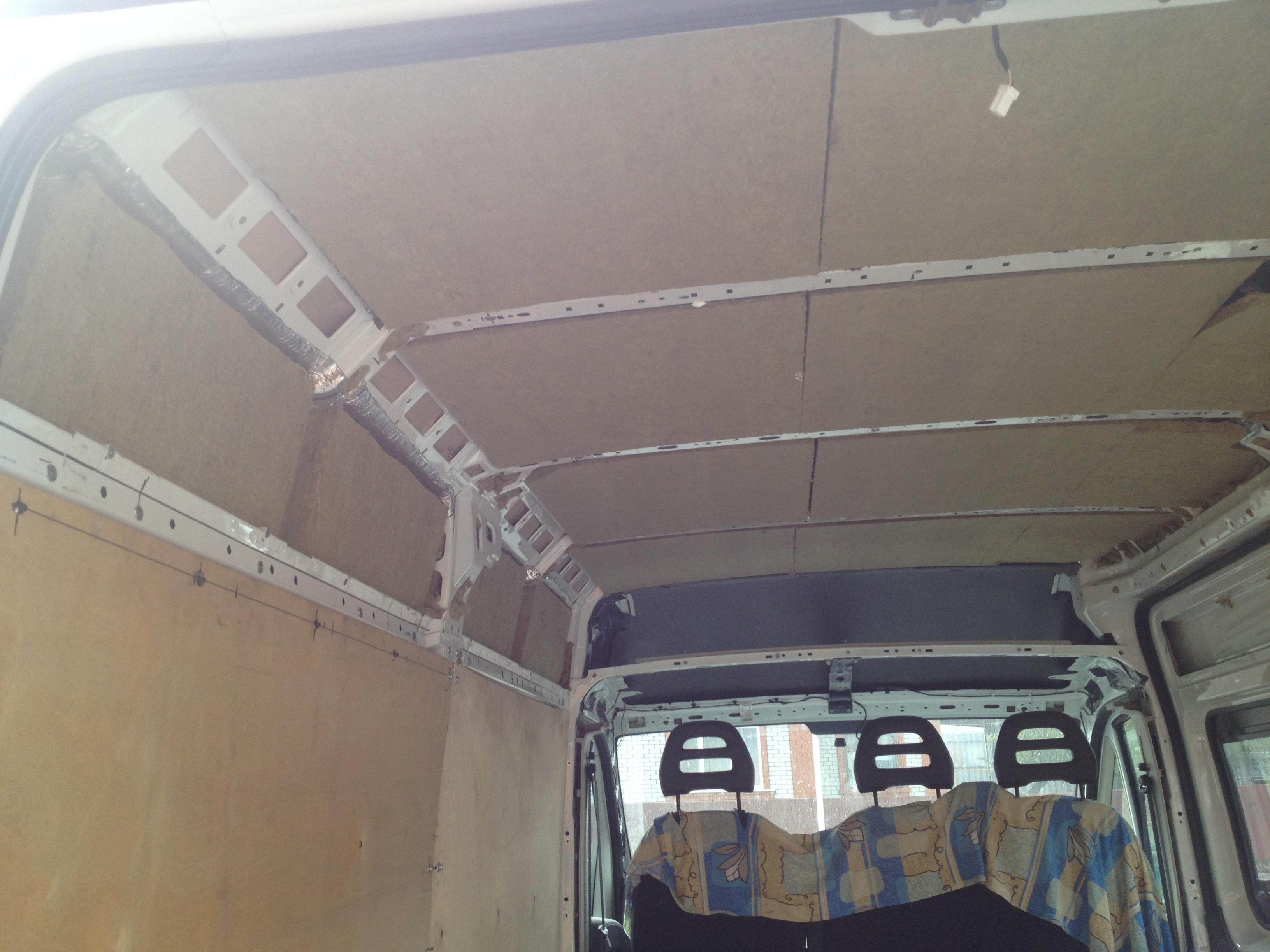

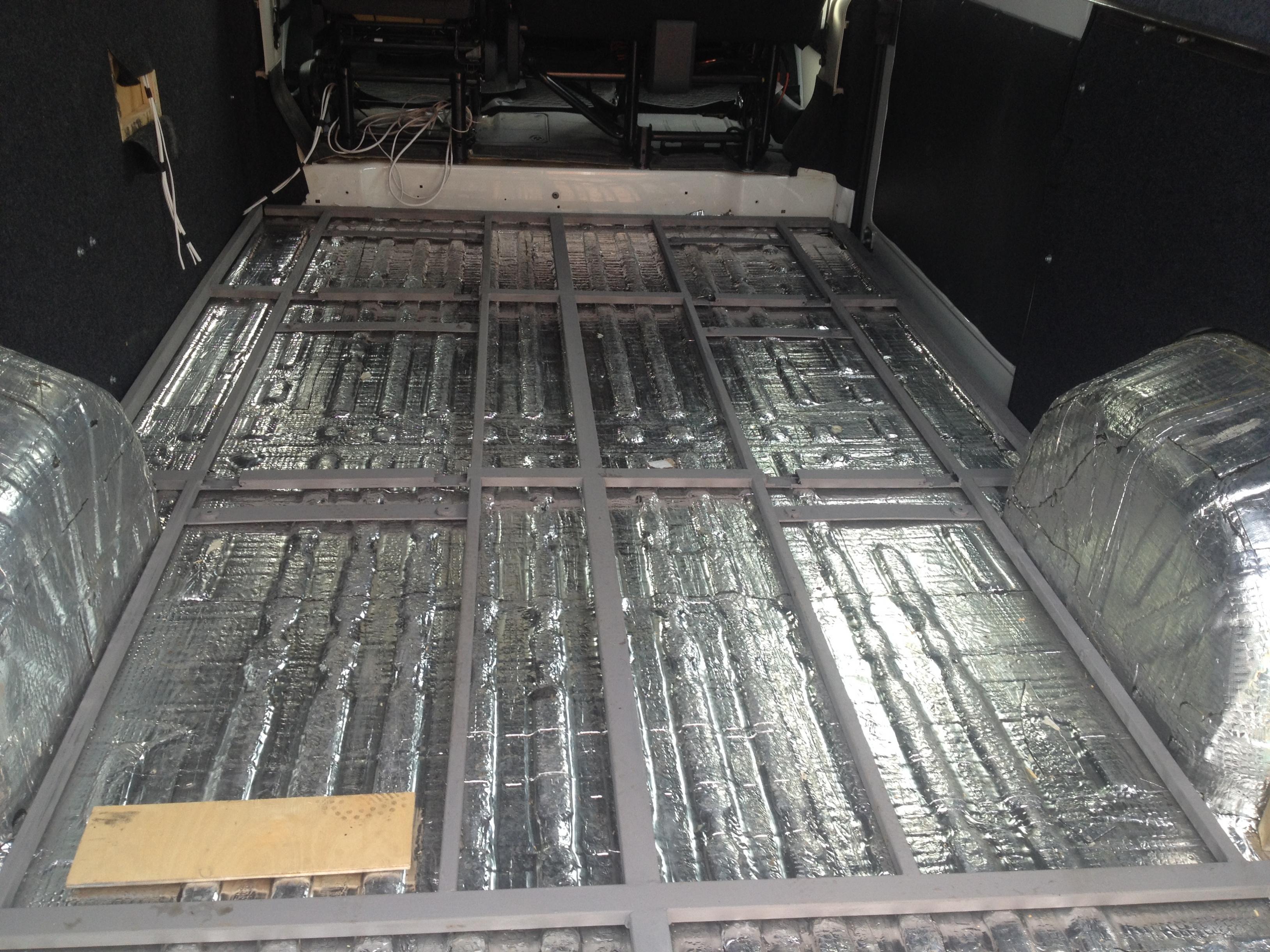

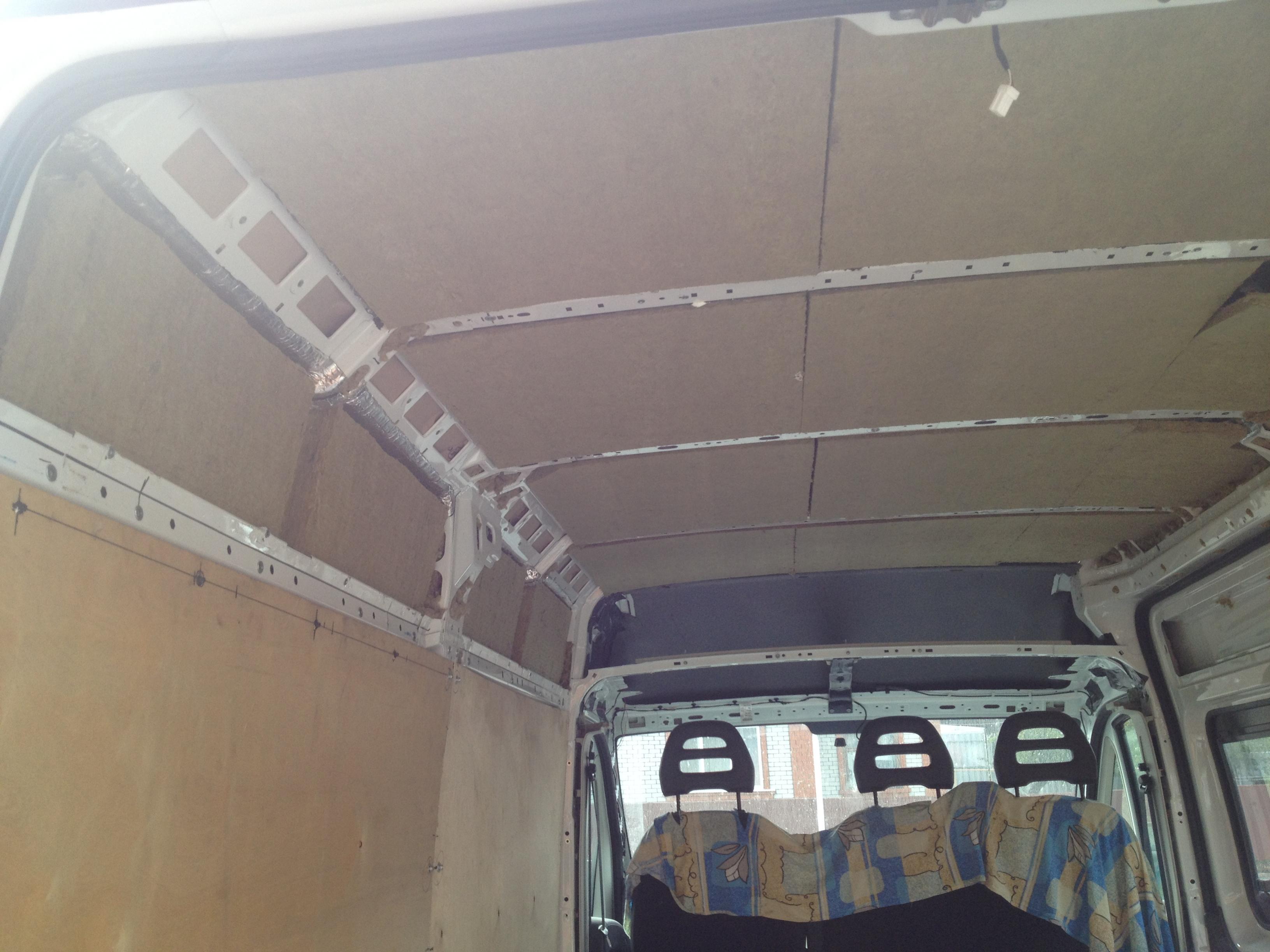

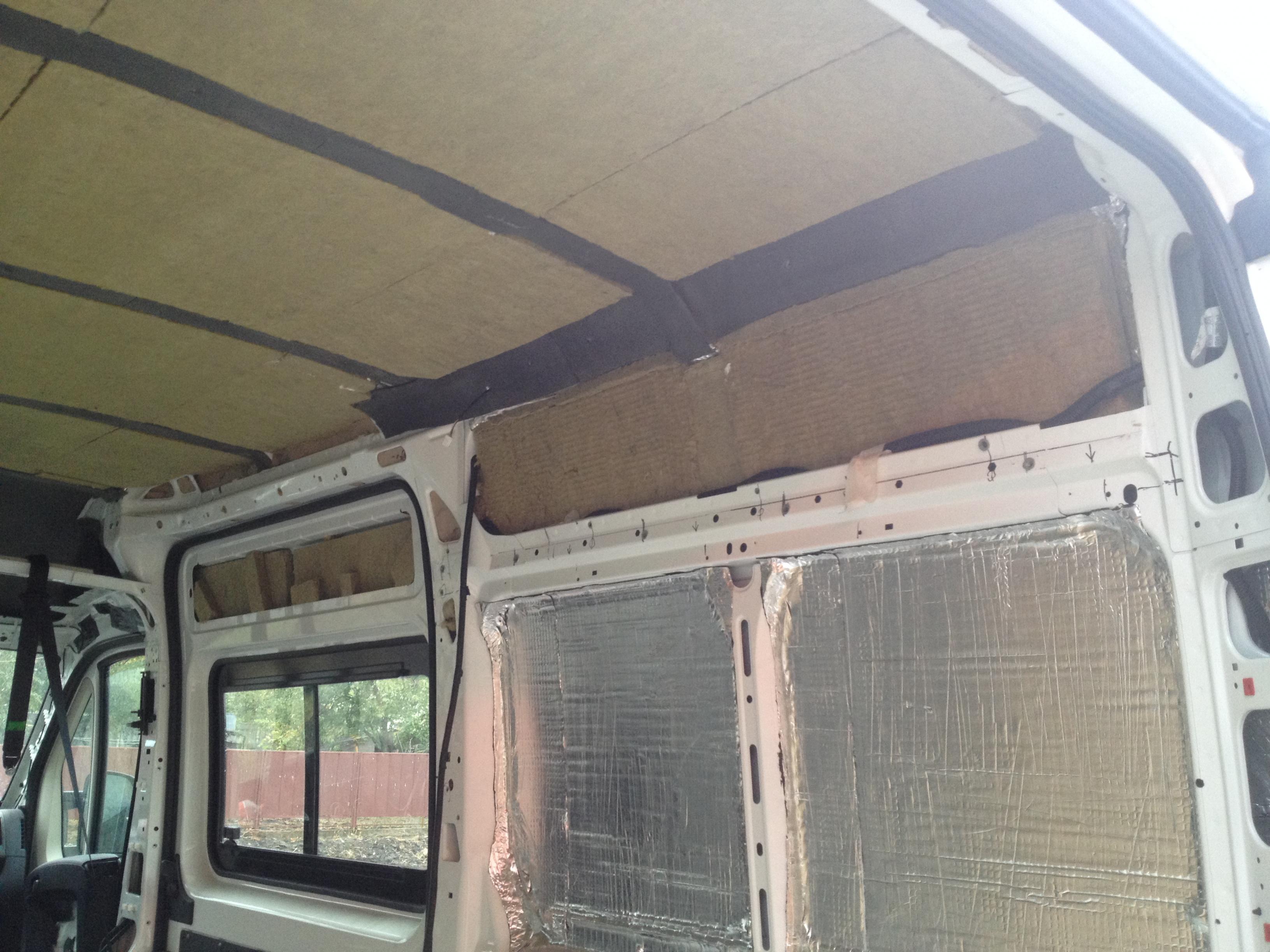

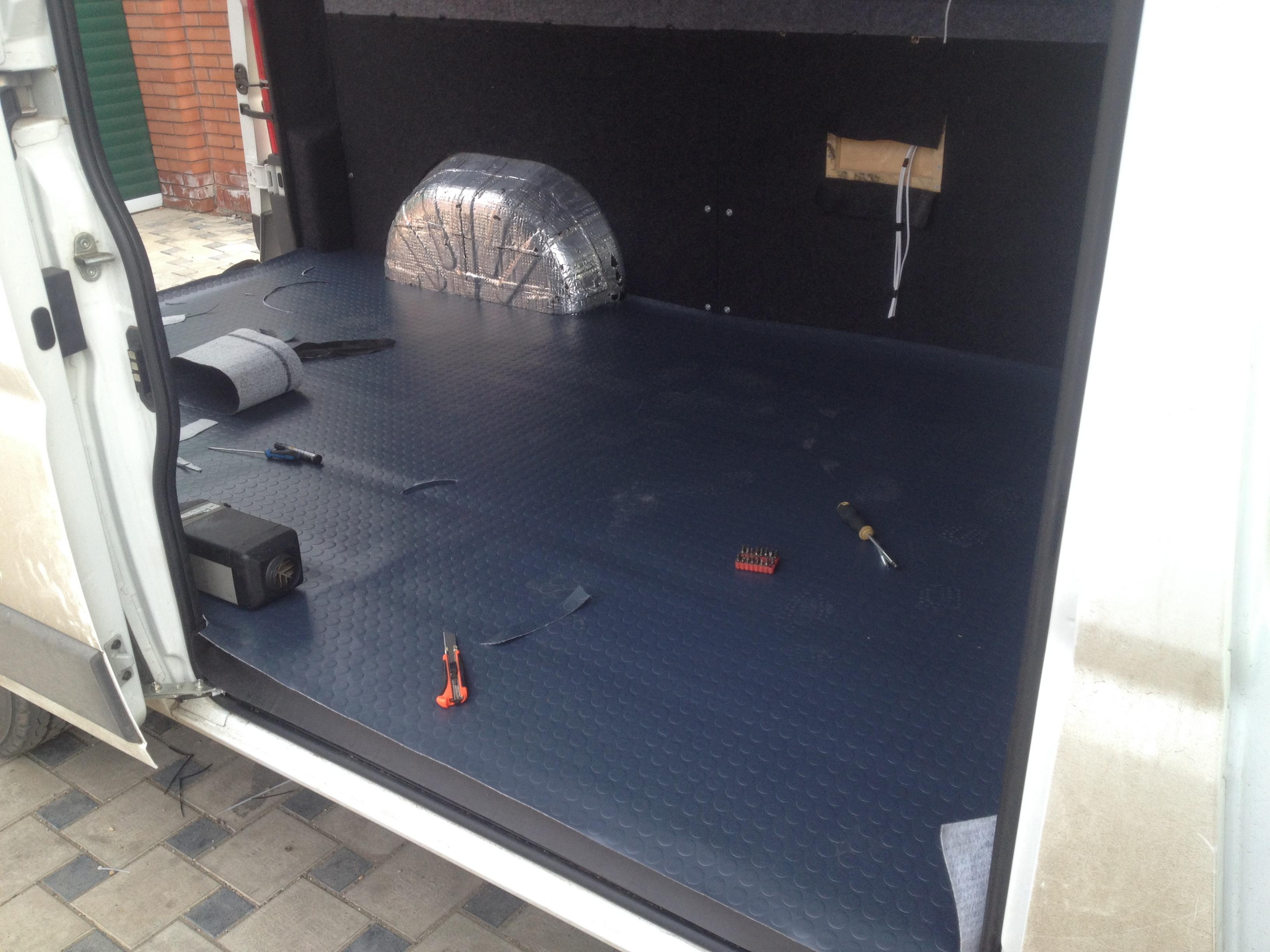

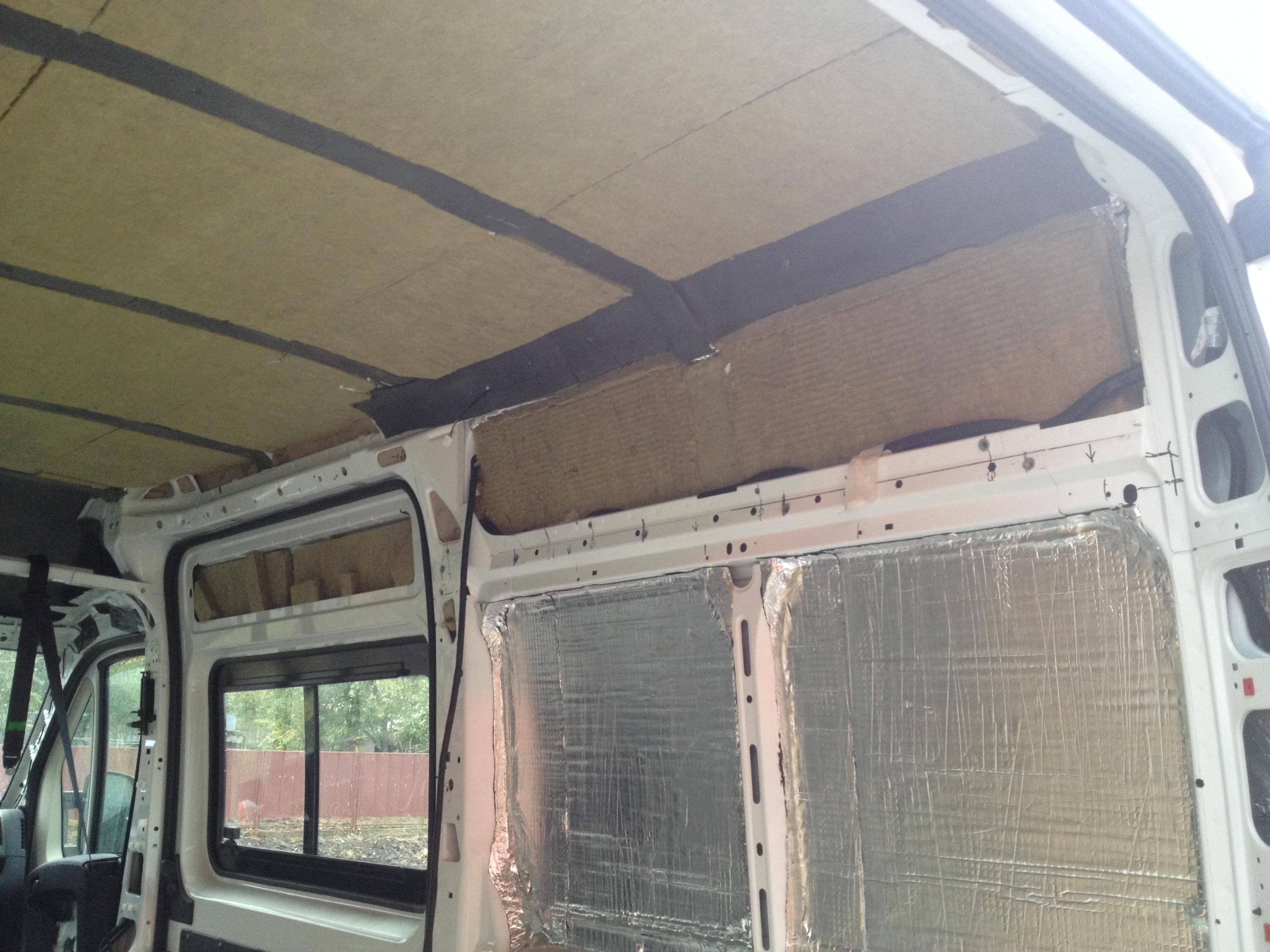

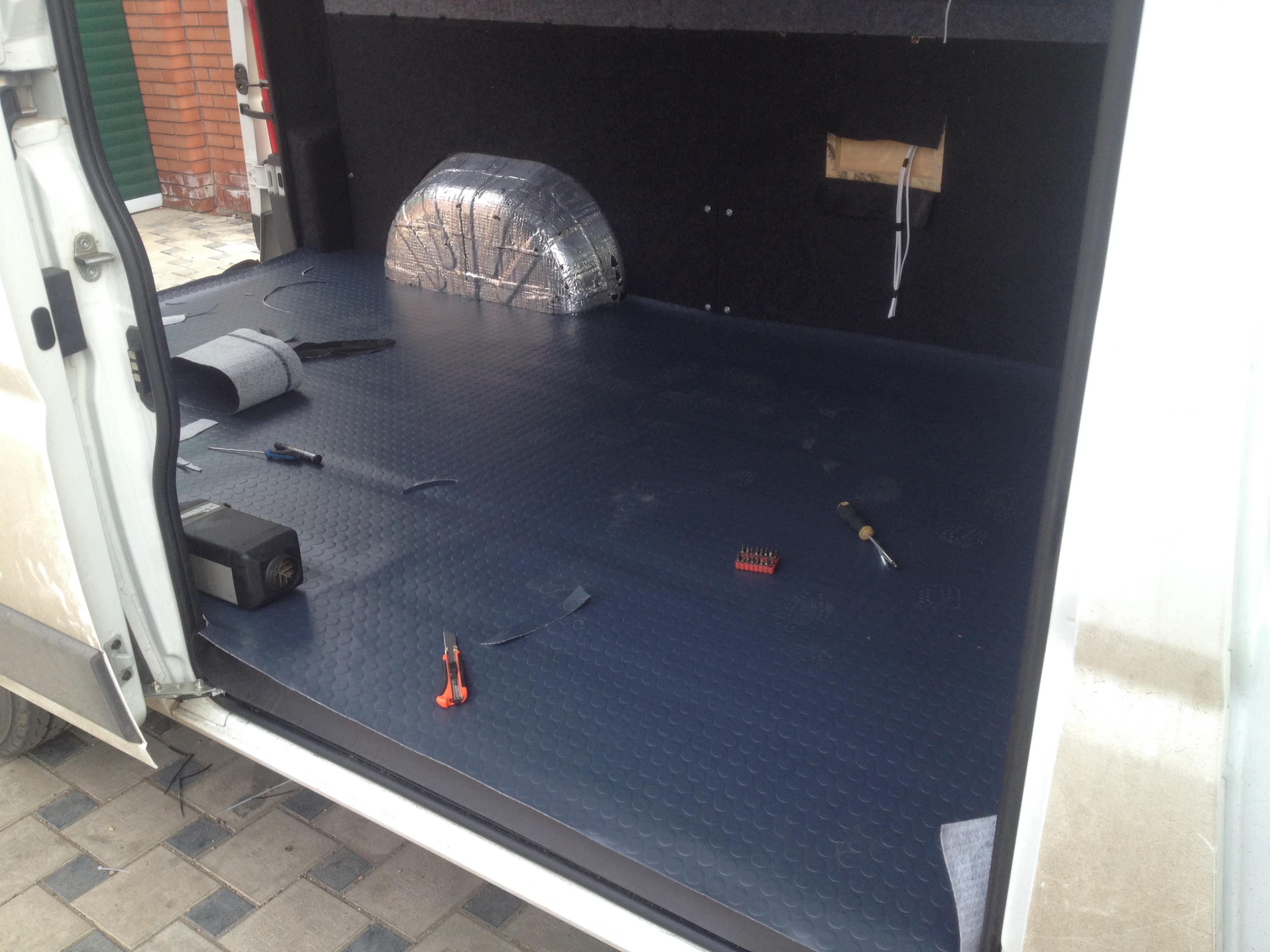

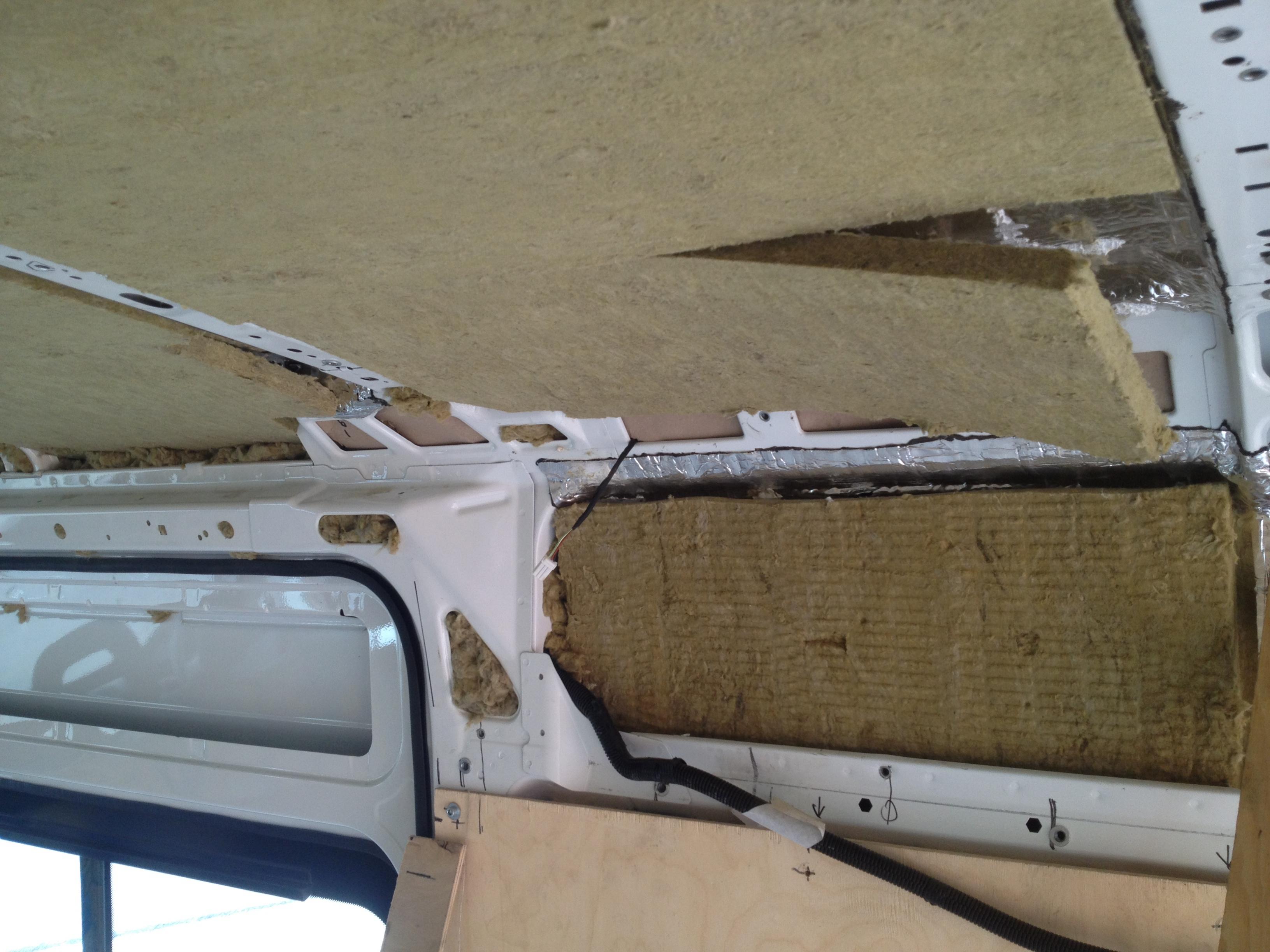

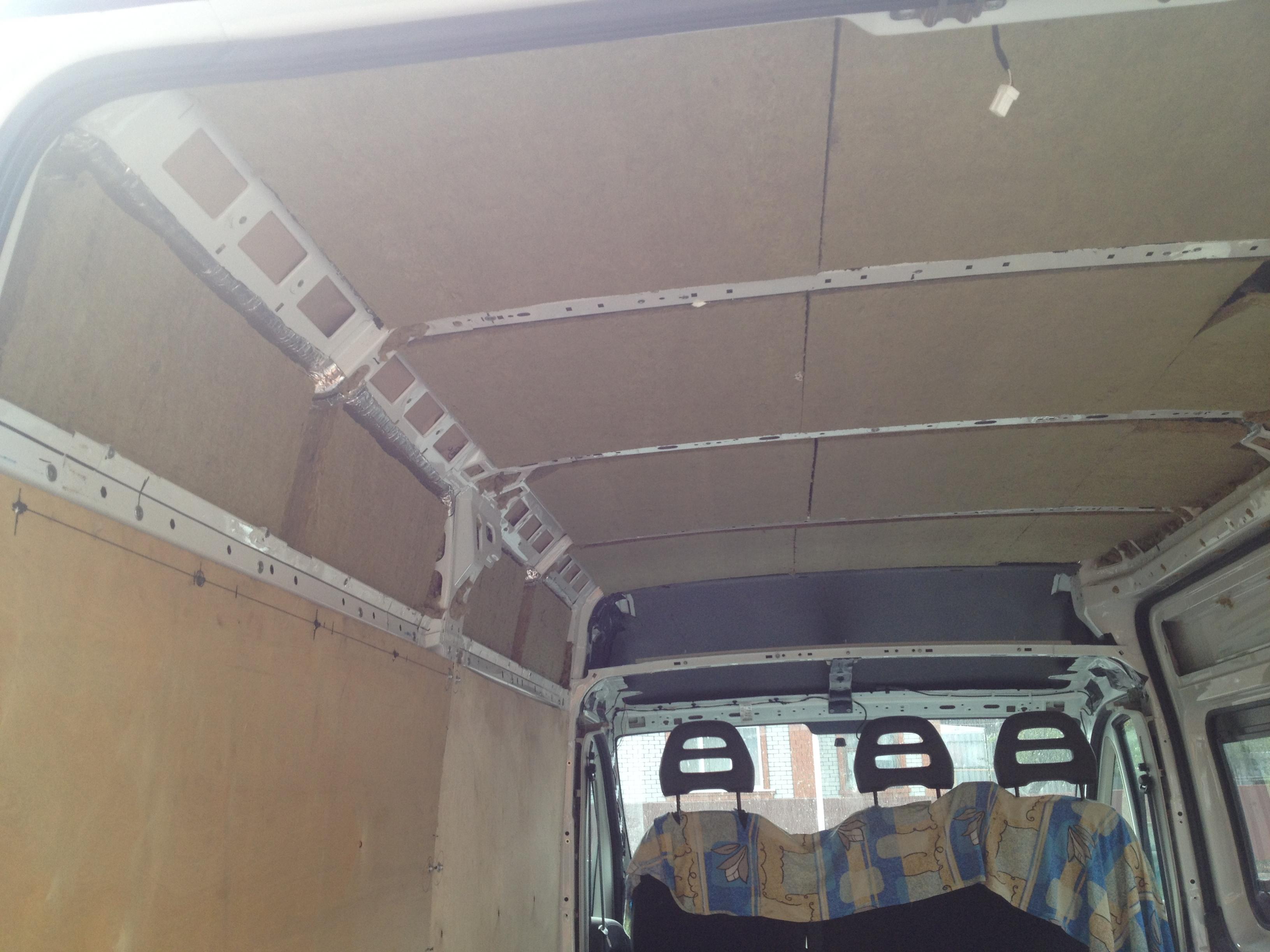

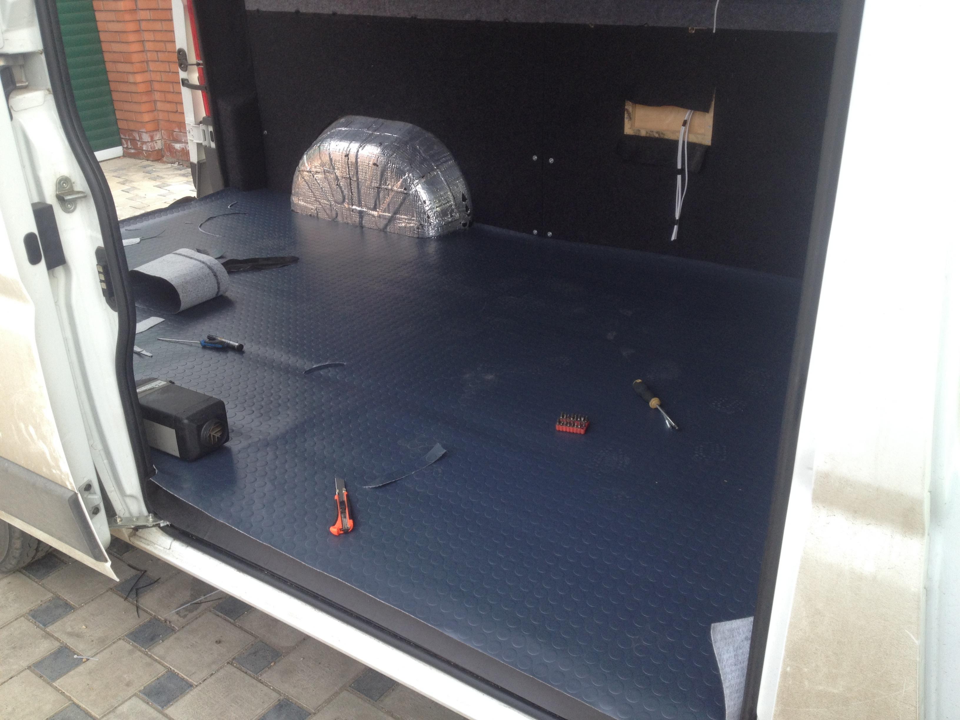

процесс

пежо боксер

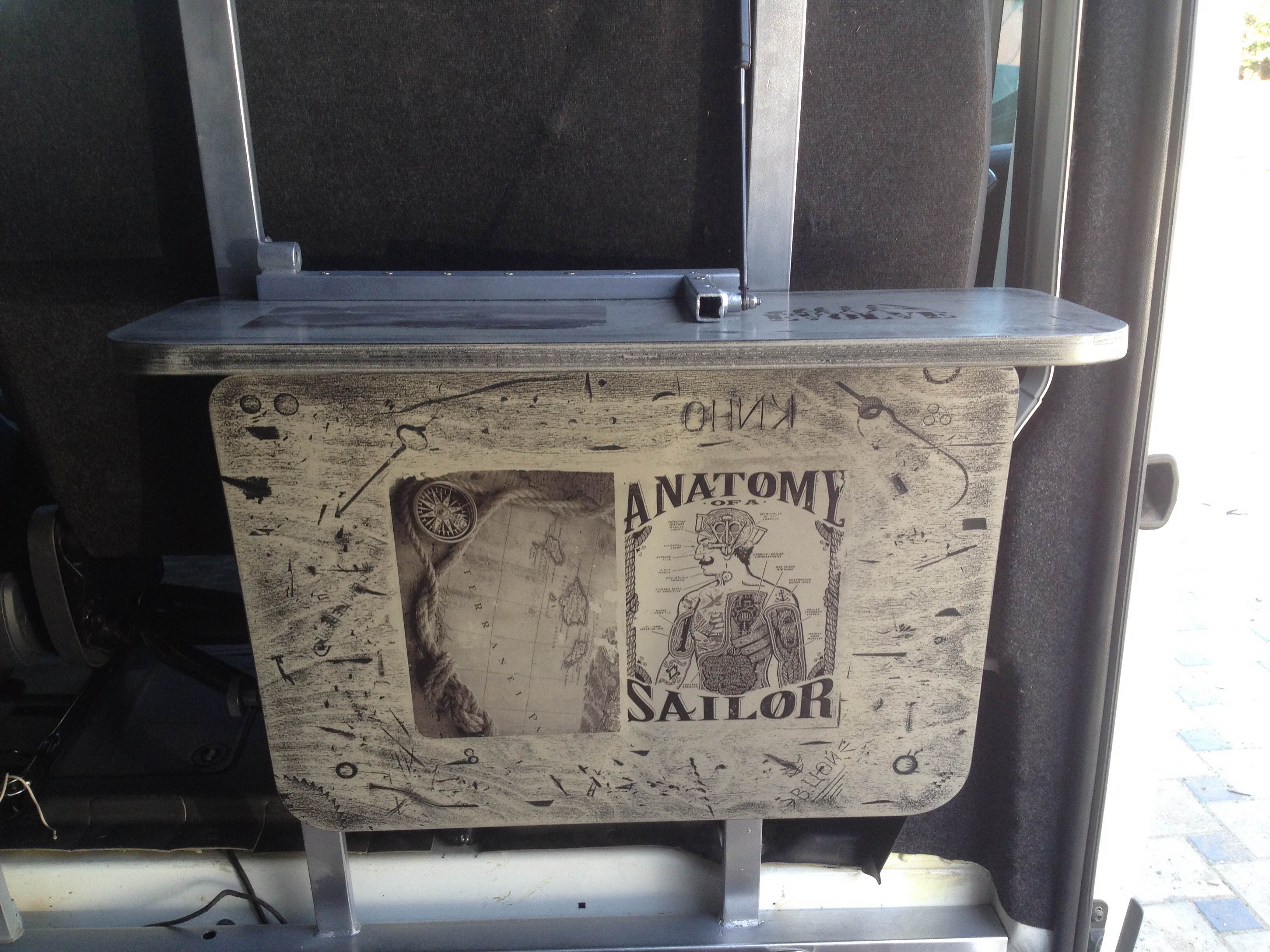

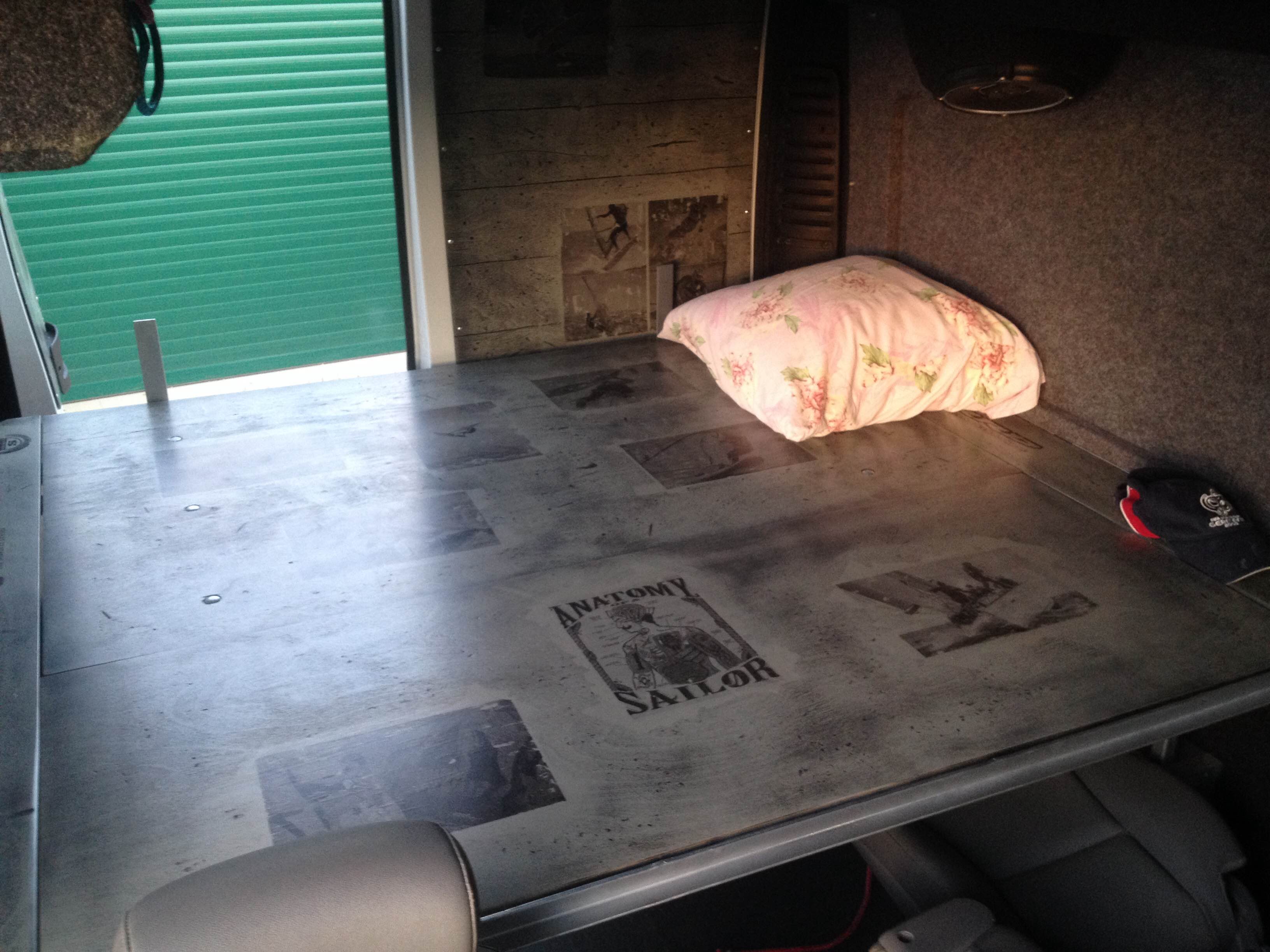

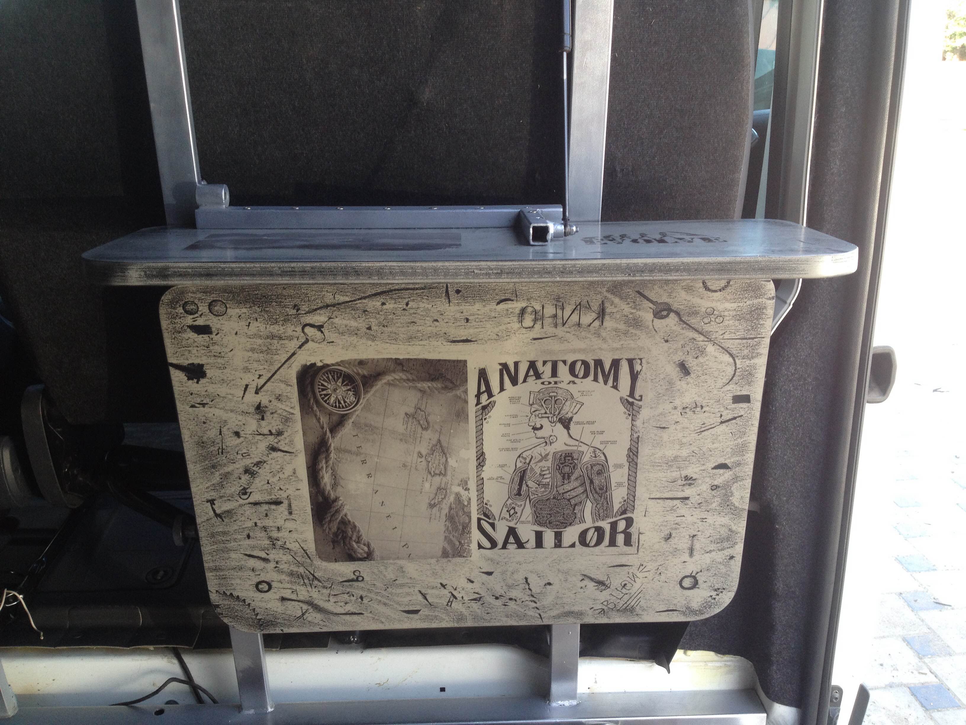

детали

очень лаконично и по делу
я так понял - это ещё далеко не окончательный вариант
отличный набор сидений-трансформеров

Прикольно вышло!

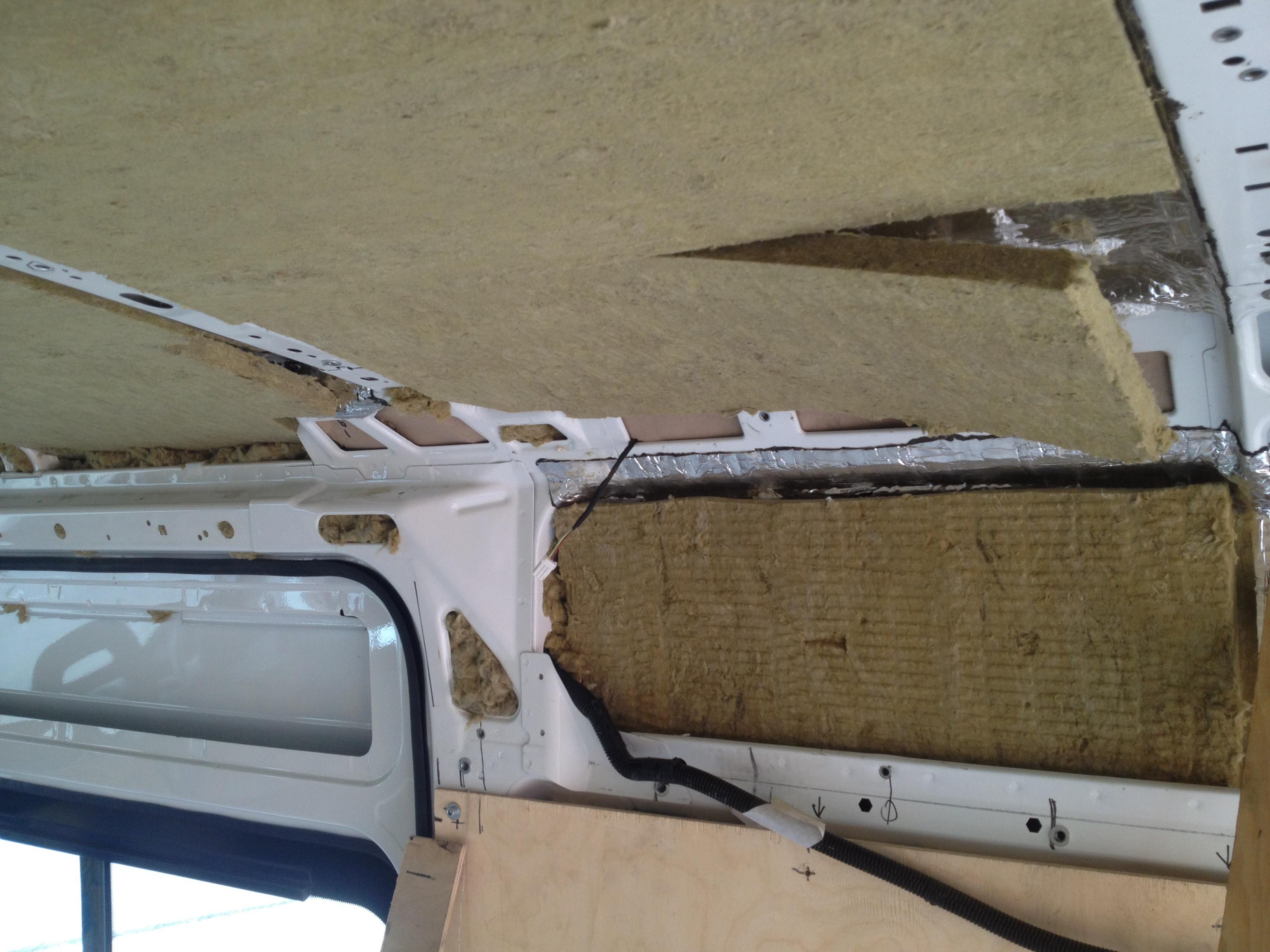

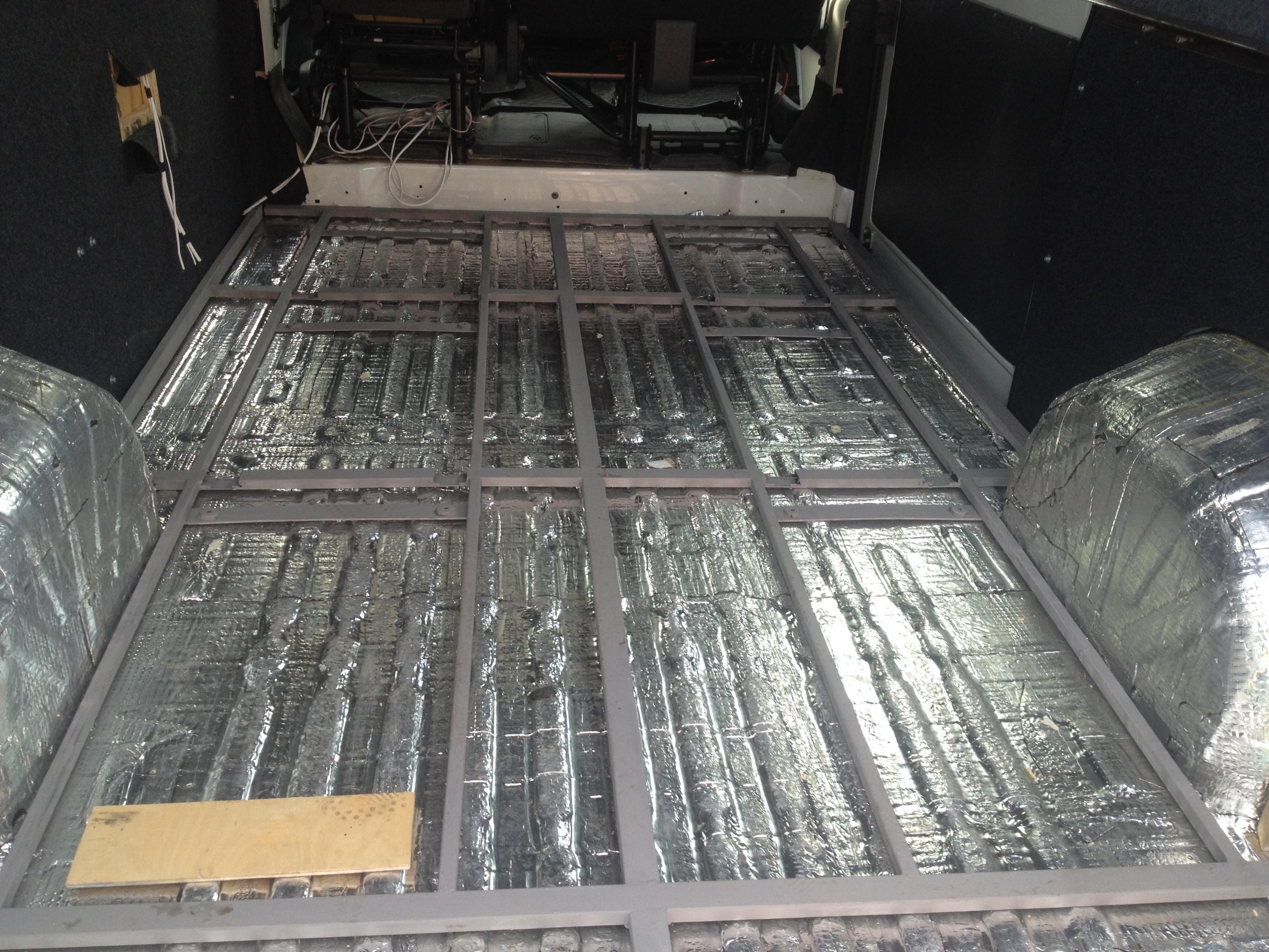

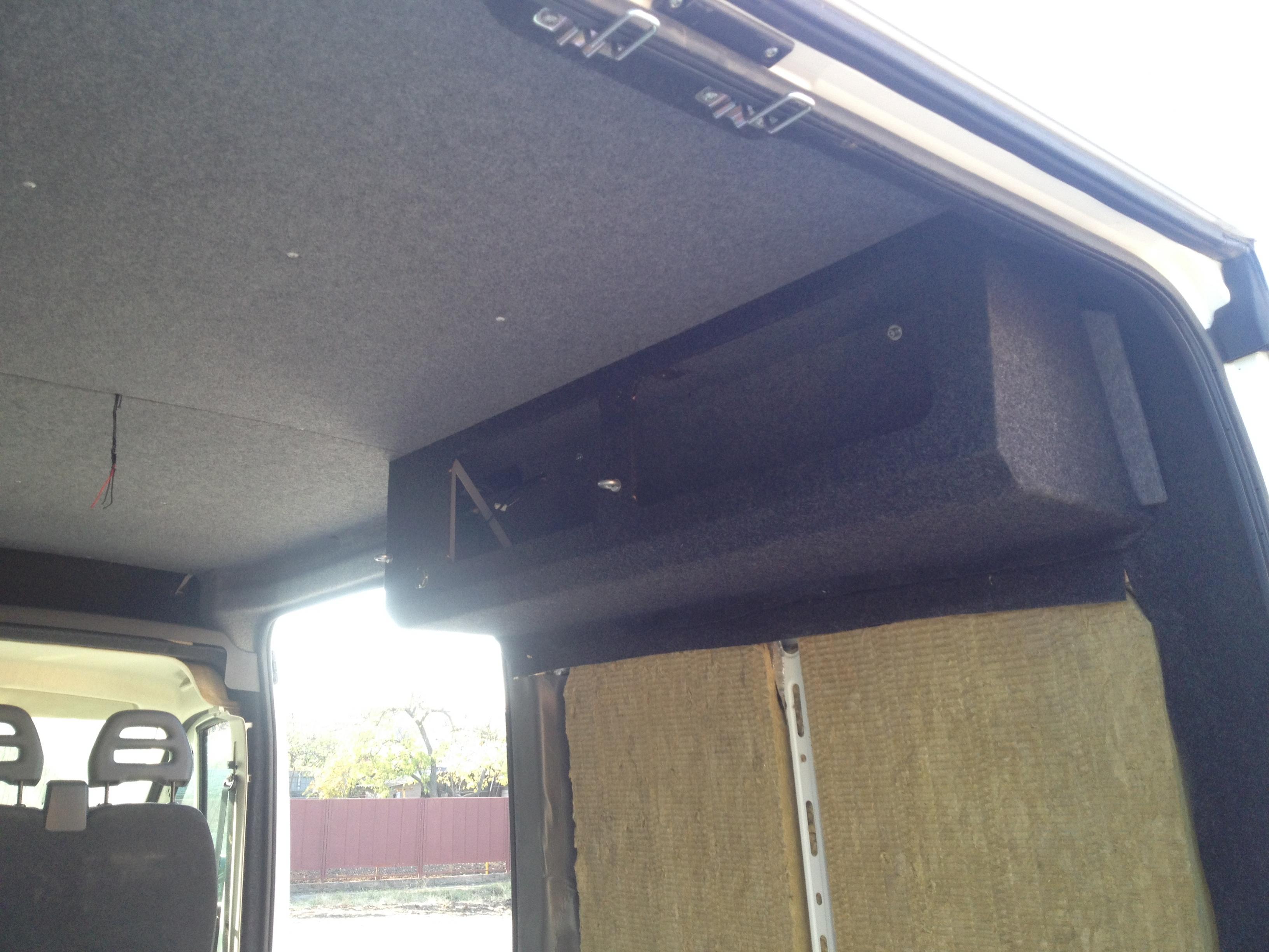

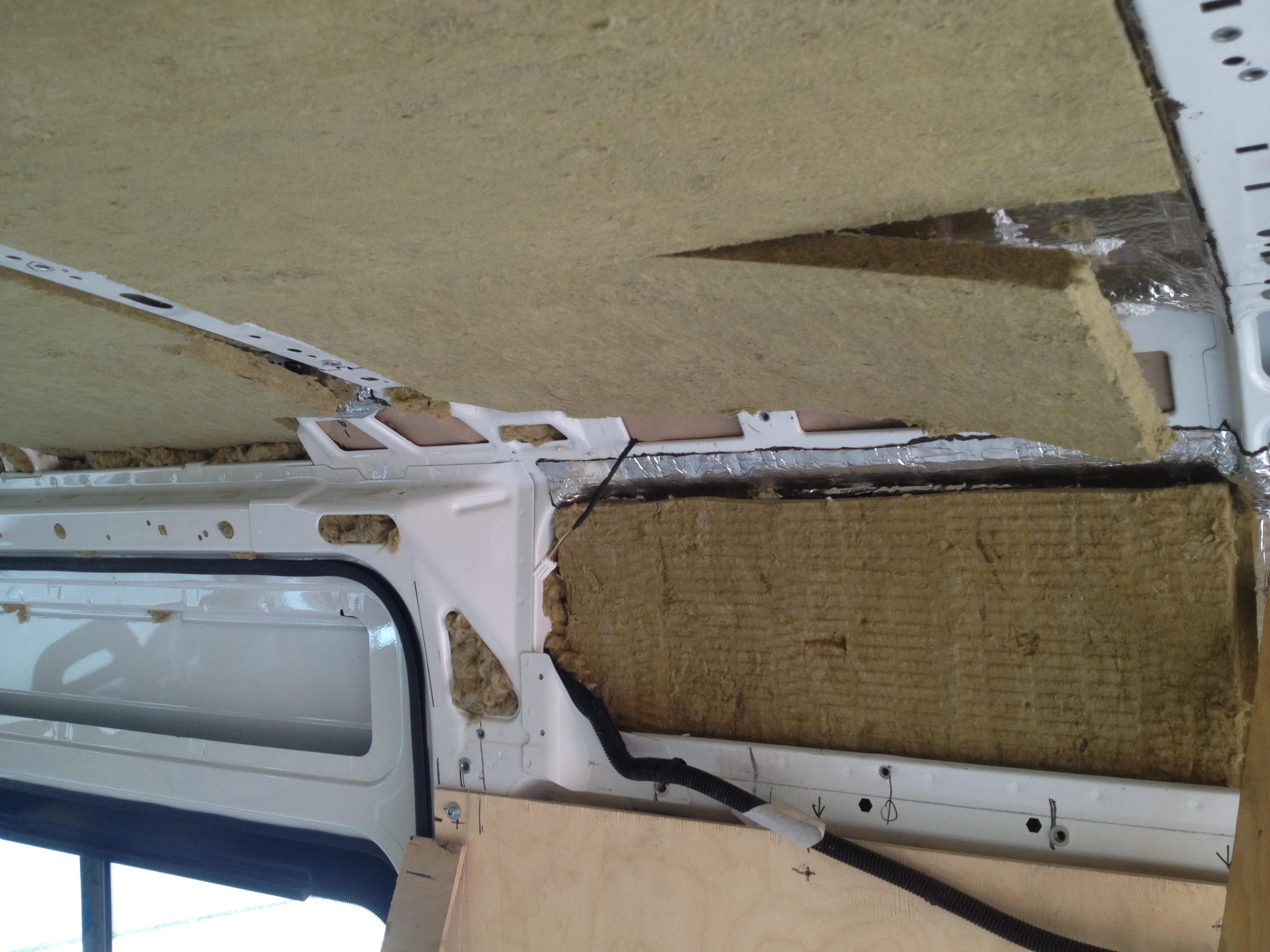

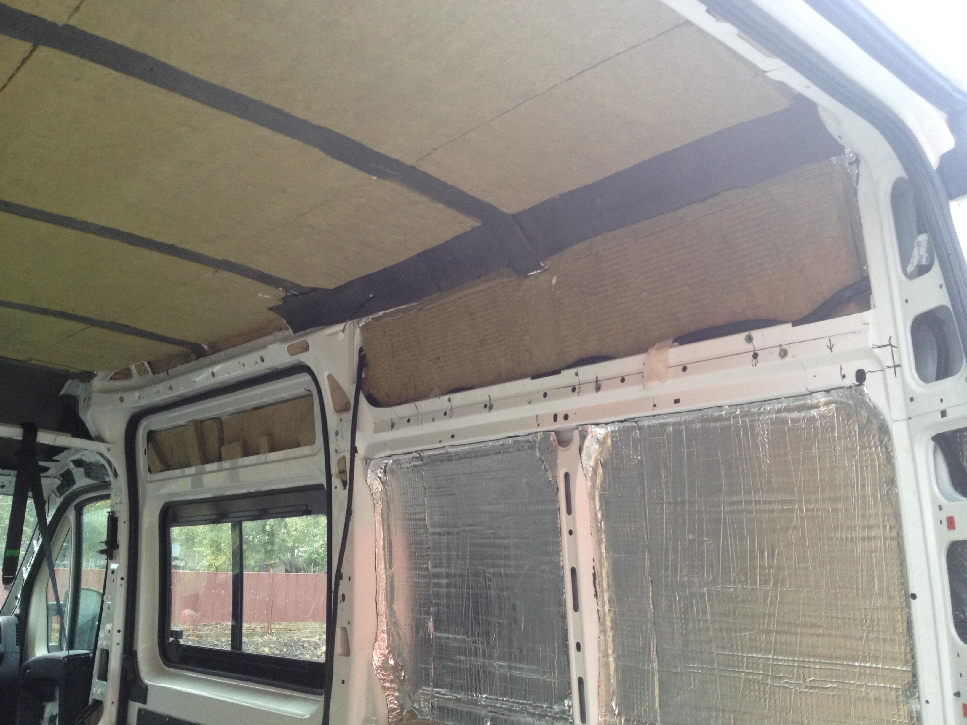

Вата это утеплитель? Намокать не будет?
Непрочитано 17.08.2016, 08:12
AZol
Надеюсь не будет. Пере зимовали нормально, конденсата не было. Хотя в принципе ездил пару раз в архыз и домбай небольшими компаниями, правда в бусе тогда не ночевали.

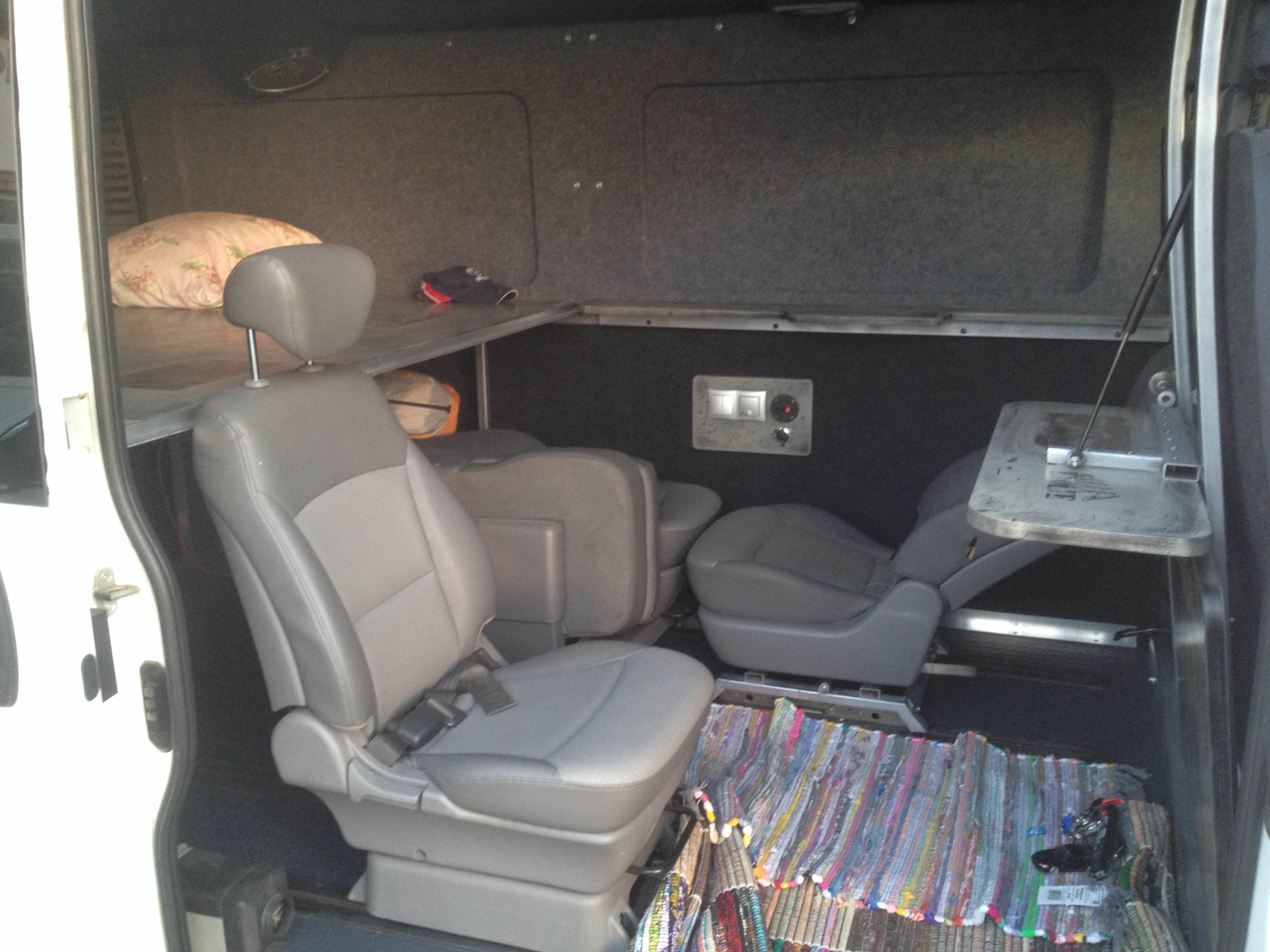

Location: Russia

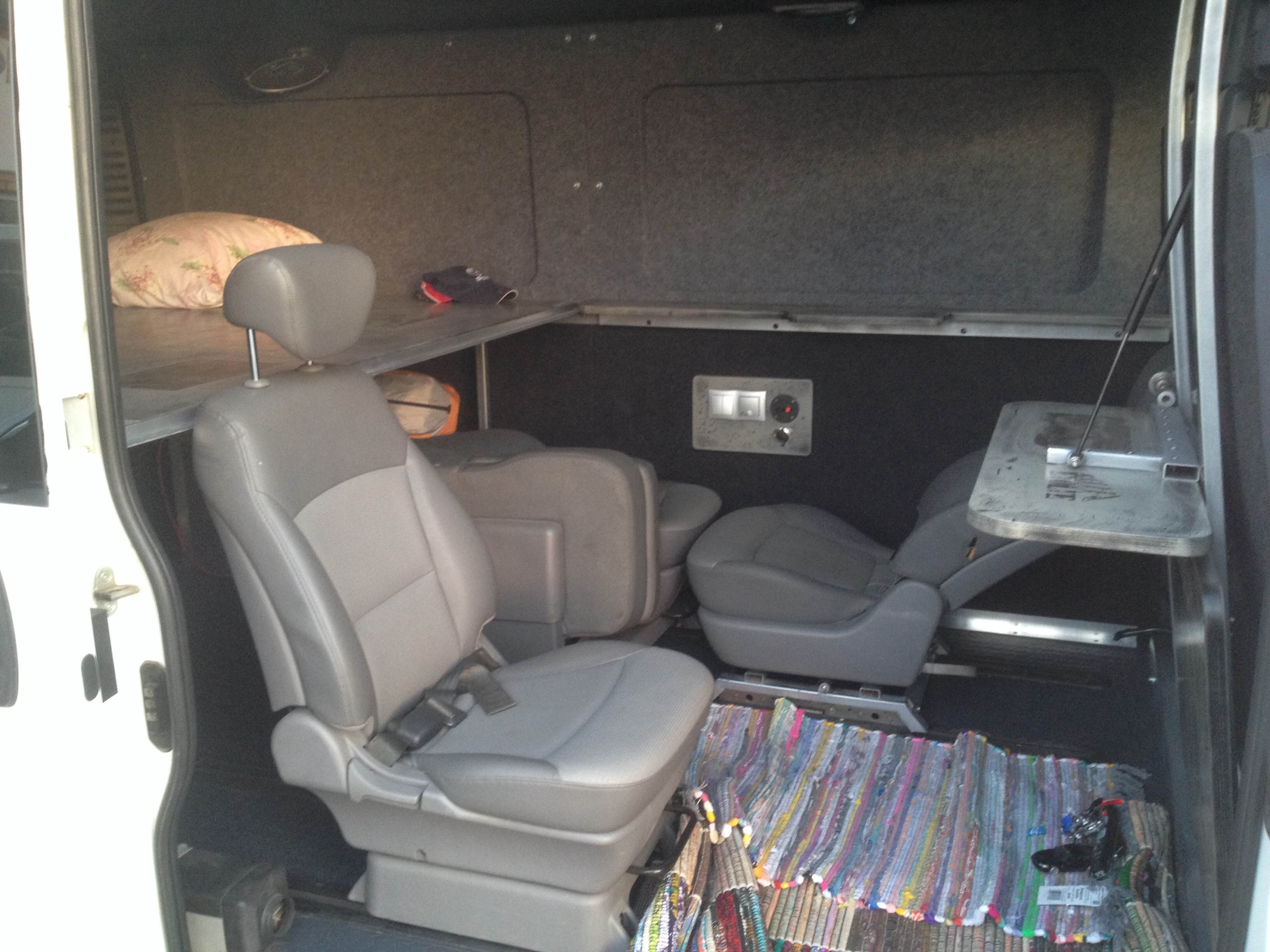

Интересуюсь) что за сидения, где взять и скока стоют)
Ilya вне форума Ответить с цитированием
Непрочитано 18.08.2016, 09:27
AZol
сиденья и салазки от Hyundai Starex, актуальные цены на авито, я покупал около 5 т за 1 шт + комплект салазок по моему 8 т + доставка транспортной.

Alex Andr
Club: Свободный сёрфер
Благодарностей: 28
Изображений: 36

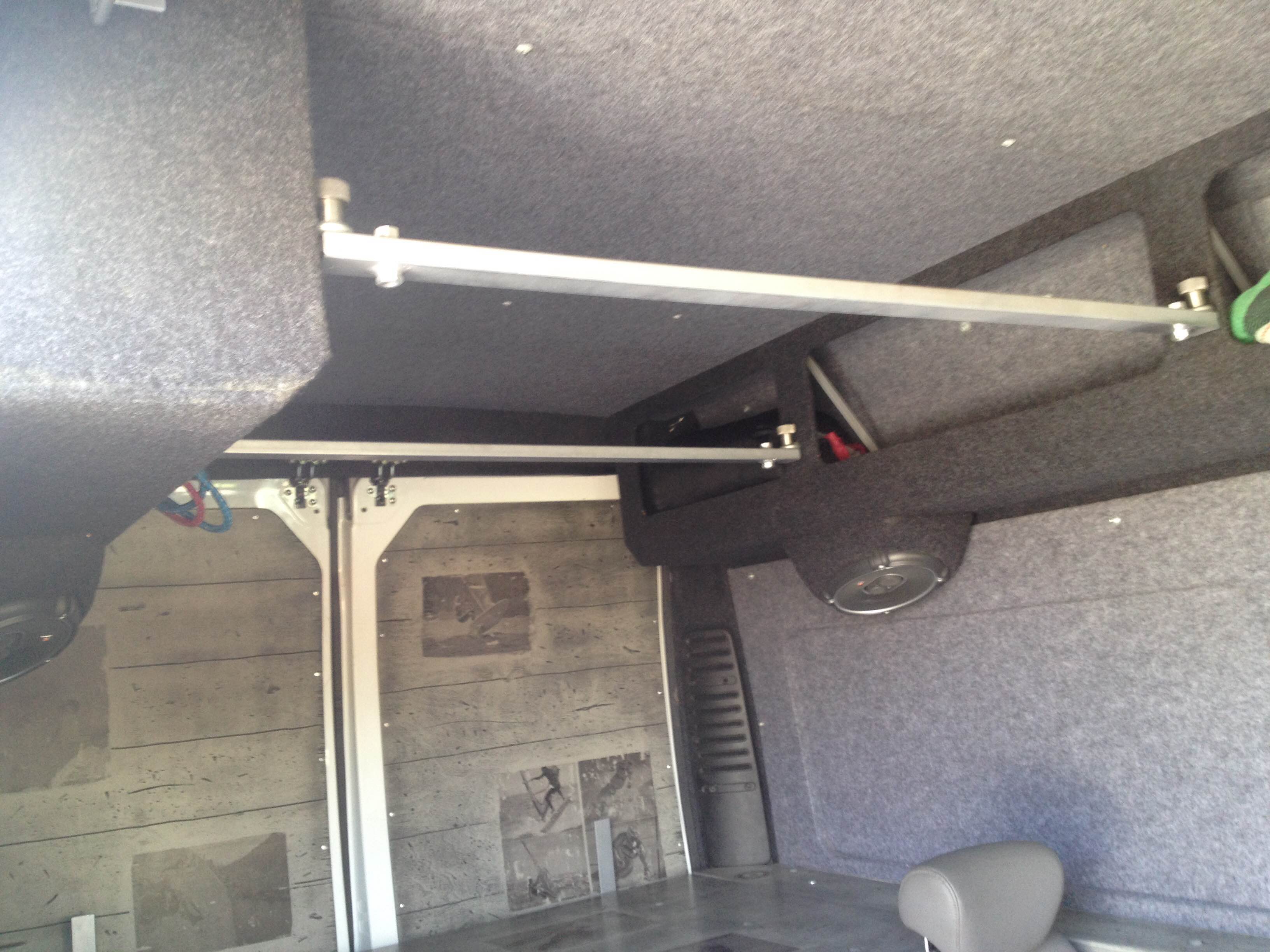

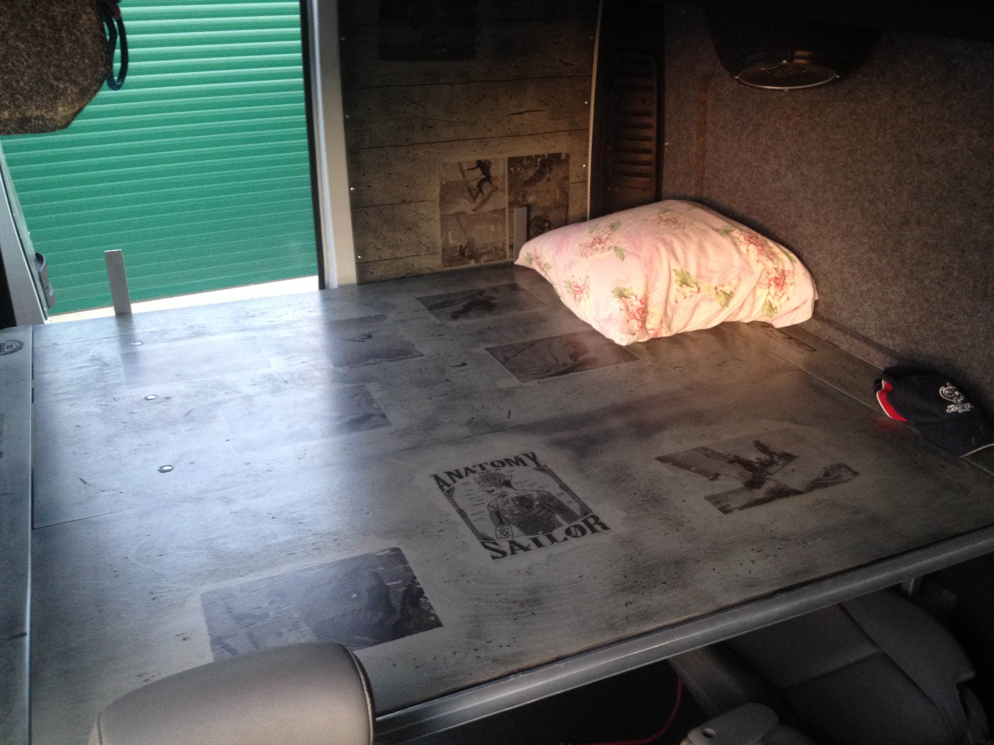

Зделано здорово.

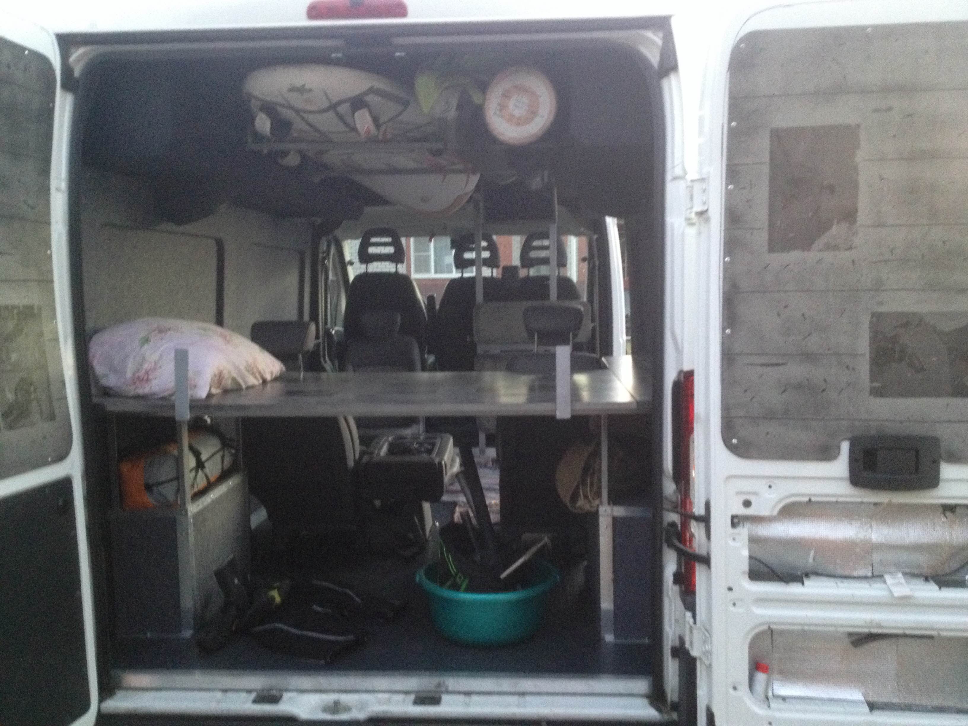

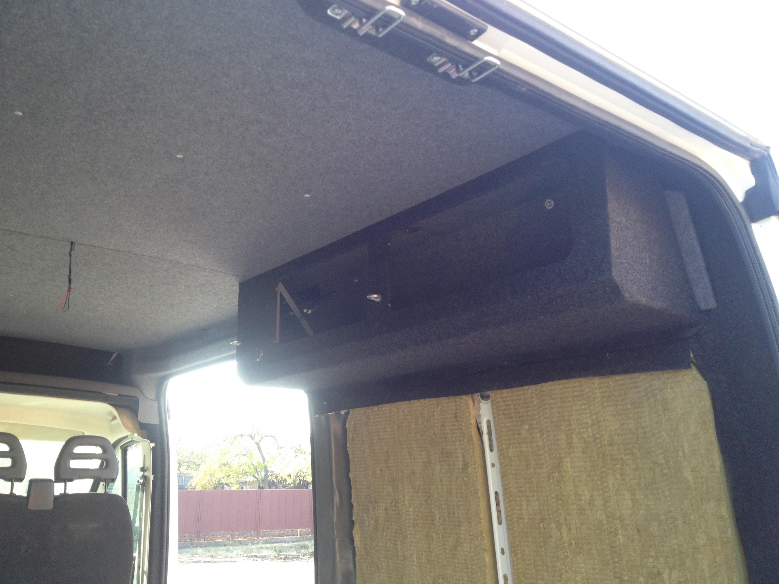

Но всёже для тех кто решит повторить такую схему, парочка замечаний по компановке.
1. Антресоли - в данном случае, доступ к ним закрыт оборудованием и они получаются бесполезными.
2. В зоне входа в салон, всё-таки лучше оставлять пространство "в рост".
На мой взгляд, вместо длинной антресоли, лучше делать обыкновенную полку шириной 35-40 см, на которой возить парус и мачты.
Таким образом маленькая антресоль становиться общедоступна и появляется безударное пространство у входа.

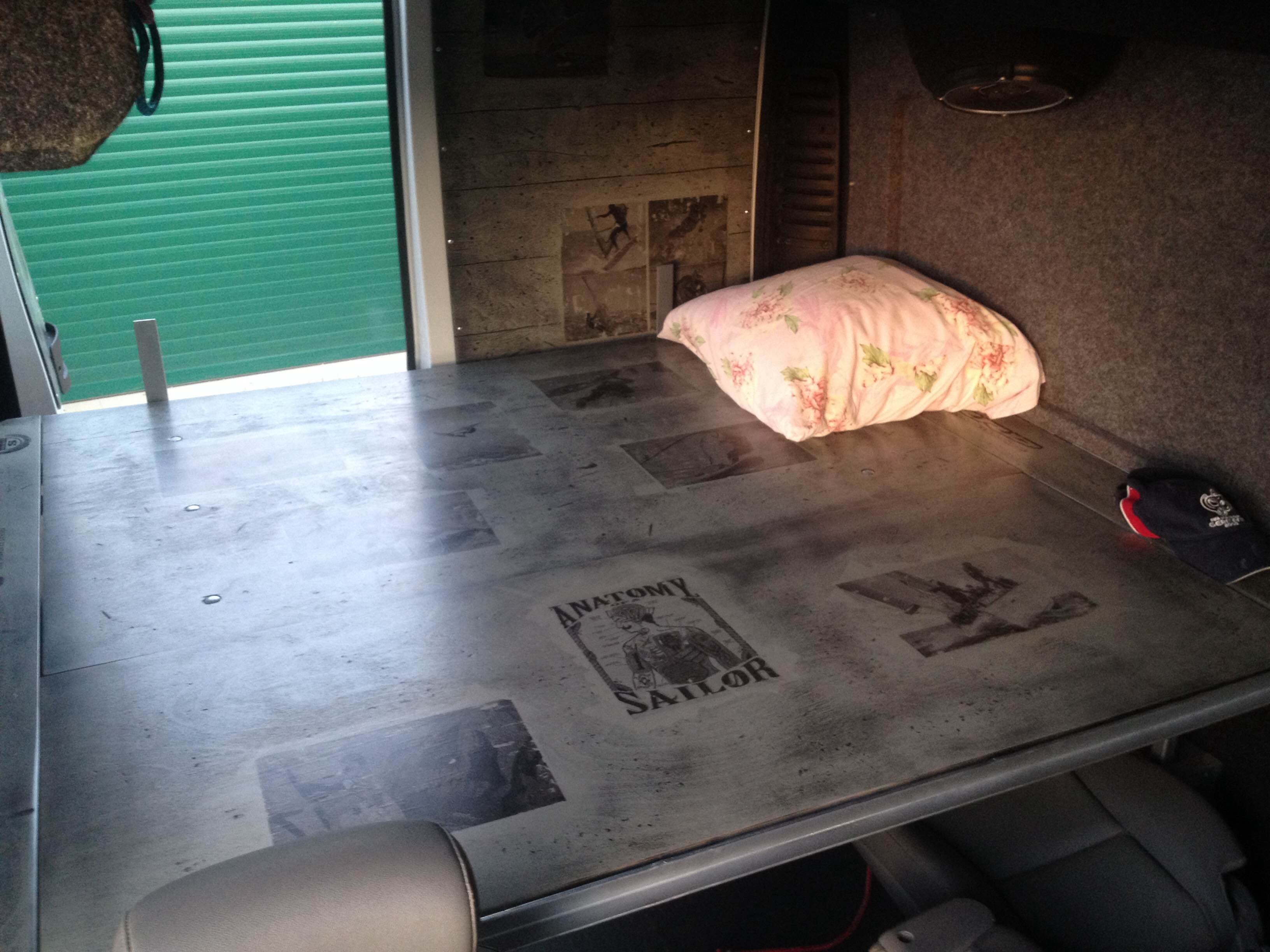

AZol (информация к размышлению) : Спальное место.....
Рано или поздно, пассажиры обживут его, особенно в дальней дороге.
К высоте полки, прибавь 10 см матраса и зацепиться в случае резкого торможения не за что.
Нужно придумать что-то удерживающее....
