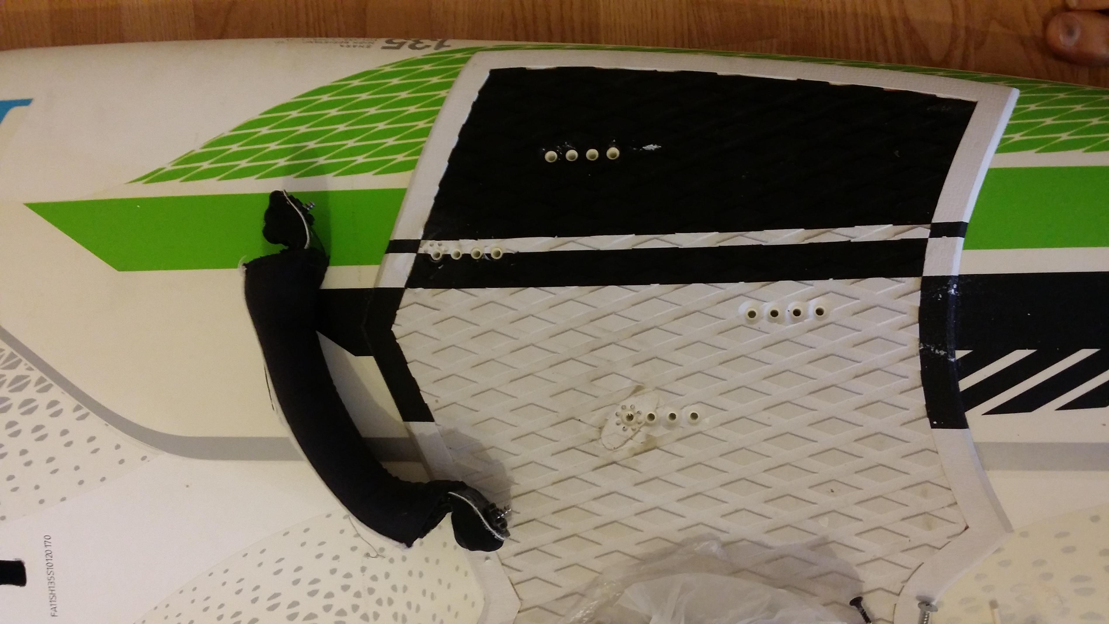

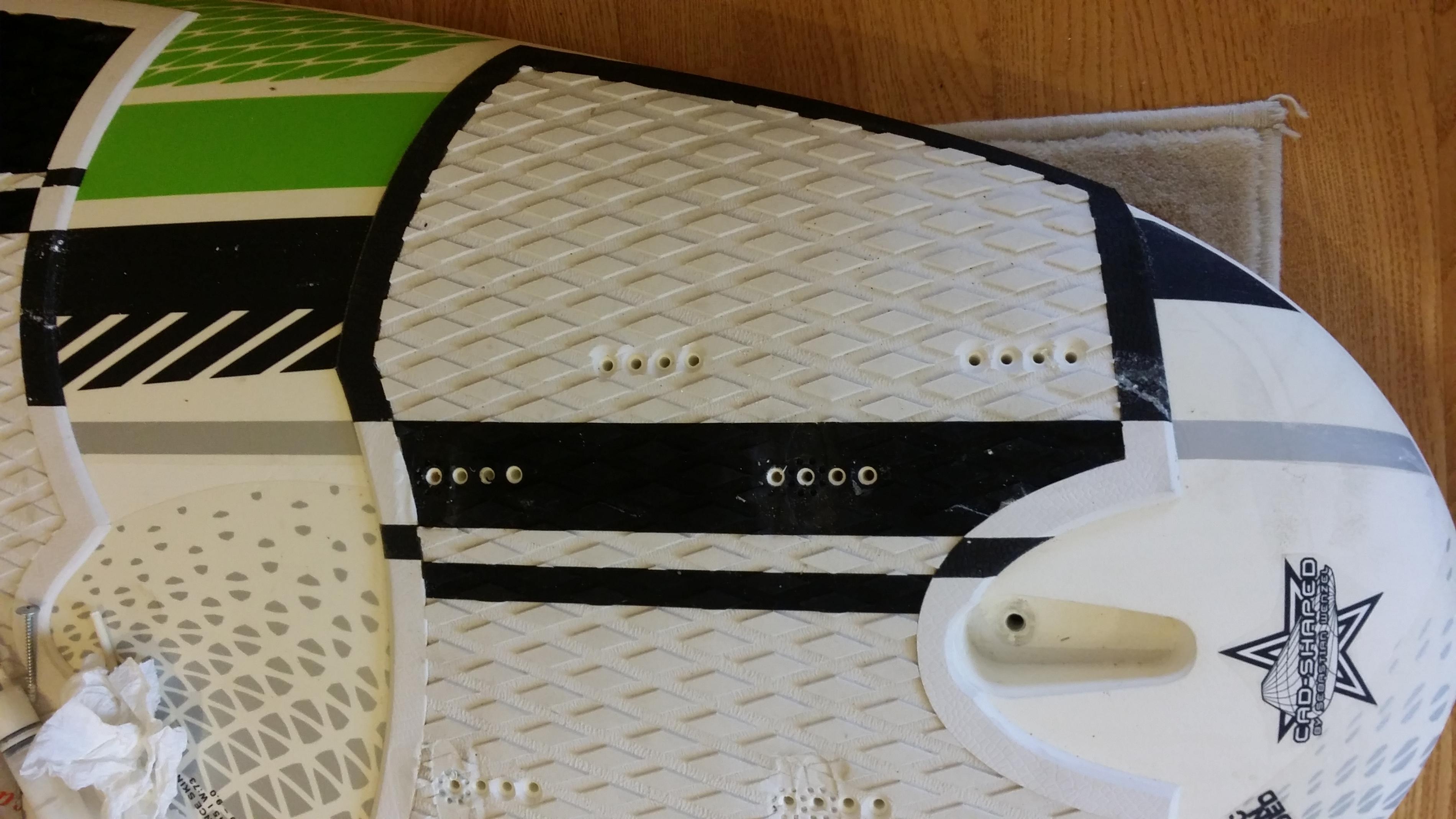

Подскажите пожалуйста, куда вкручивать петли. Уровень - пытаюсь вставать в петли, нога 43+боты 6,5.

Туда, откуда они откручены, там следы остались. Размер регулируется самой петлёй: с каждого края обычно 2-3 отверстия, через которые проходит саморез, ближе к краю для широкой стопы, дальше от края для узкой. Ну и липучками ширину регулировать можно.
Не совсем понятно, можно показать на фото. Стопа в ботах объемная. В петле одно отверстие с каждой стороны.
Непрочитано 19.12.2015, 12:20
Зависит от паруса и манеры, еще. Для обучения с небольшим парусом вперед и внутрь, как у тебя было уже намечено было прежним владельцем. Привинчиваешь передний саморез почти до конца, но чтоб петля еще шевелилась. Ставишь ногу за и примеряешься по ширине стопы. Если задний саморез петли неудобно крутить в парное отверстие ( которое было задействовано на твоей доске: это бывает при широкой стопе или боте), то крутишь в следующее за ним, чуть расширяя базу петли. Перед затяжкой саморезов не забудь примерить ногу еще раз, окончательно, уже с регулировкой липучек.
Это все есть в инструкциях к доскам. Еще через отверстие уже нежелательно, но на практике и так бывает, и вообще как попало народ ухитряется катать.

Для гоночно-скоростных режимов катания - внешнее положение, т.е. максимально в корму и максимально на борт,
для учебных режимов начиная от внутреннего, постепенно переставляя на все более внешнее по мере освоения,
для фристайл/маневренный фрирайд где-то посрединке, но это уже больше индивидуально.
Внешнее положение облегчает контроль доски, но сразу в него встать не получится, надо немного поучиться.
