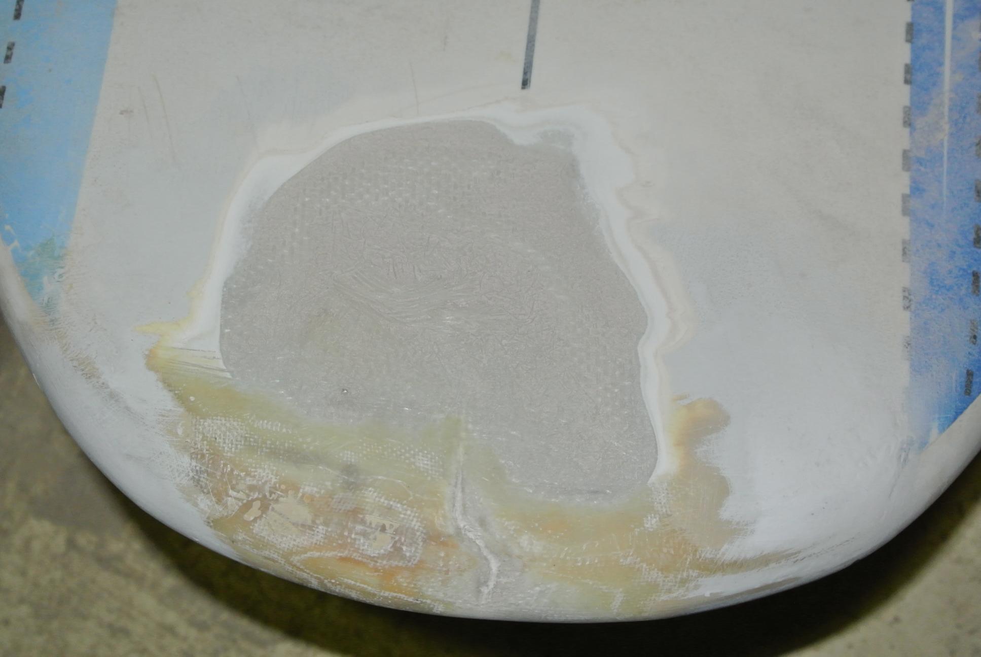

опять ремонт носа
Добрые люди, подскажите, кто знает. Доска жипи фанрайд - нос уже ремонтировался, причем, по словам предыдущего владельца, профессионально. После удара нос опять немного треснул на самом конце. Начал сошкуривать - увидел:
Вопрос - можно ли клеить заплату (стеклоткань+эпокси) на эту серую поверхность? Я сначала думал, это шпатлевка со стекловолокном, и сошкуривается она легко. Потом дошкурился до стеклоткани и оболочка уже совсем утончилось в этом месте. Если кто ремонтировал такие доски, подскажите, может, это заводская оболочка? Или дальше шкурить? Или, если это шпатлевка, прямо на нее клеить? Заранее благодарю.

У ЖыПи такой хрени в оригинале нет. Сошкуривать полностью смысла не имеет - этож фанрайд, а не формула. Кинь сверху пару слоев стекла и покрась.
Да, трещина на носу по ходу не лечилась. Интересно, что за "профессионал" это делал?

Серая - это родное, жёлтое - после ремонта, дохрена эпоксидки(хреновой) наложили. Кинь сверху заплатку , покрась и катай дальше, хуже не будет.

Спасибо, antiglob, Akella! Заплату наложил, к серой ткани адгезия хорошая.

А белое покрытие АБС/АСТ? К нему адгезия как?
Непрочитано 19.07.2015, 12:42
volganin
Club: нет
Location: Кострома
Белый родной гелькоат я не трогал - наклеил на сошкуренный участок 2 слоя стекла 150 гр/м + эпокси, немного подшпатлевал и покрасил. И к серому хорошо пристало, и к ремонтной эпоксидке тоже.
volganin вне форума Ответить с цитированием
Непрочитано 29.07.2015, 10:13
zakharov
Location: Новосибирск
Благодарностей: 32
Как правило - никак!!! :-)

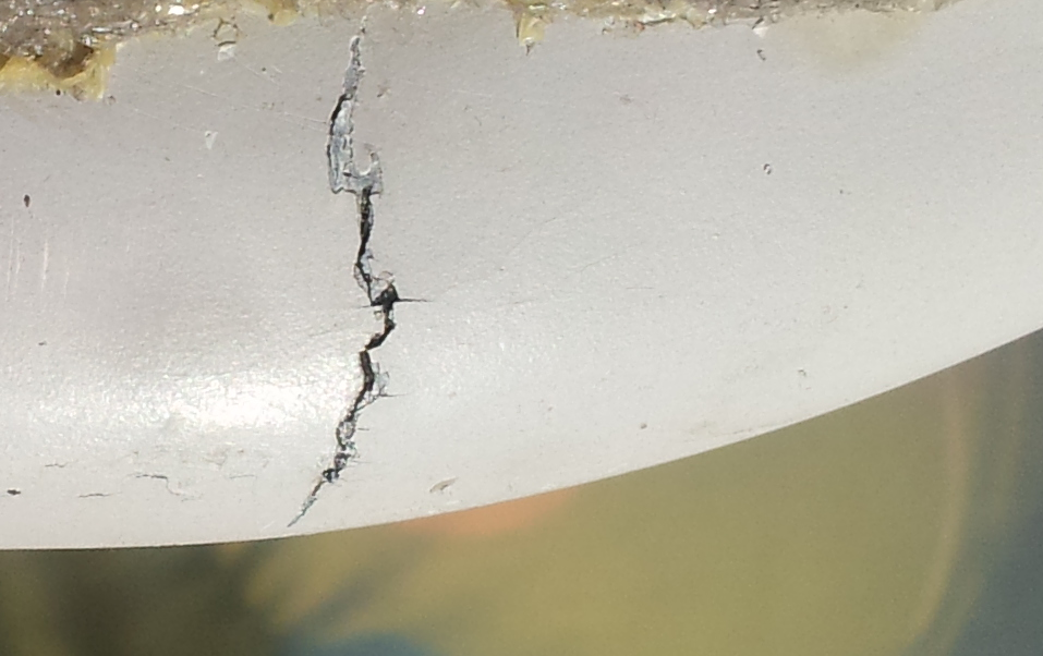

Как отремонтировать нос?
Всем привет.
Защита не спасла... После катапульты в эти выходные появилась вот такая трещина:
Подскажите насколько глобально стоит с ней заморачиваться?
Нужно ли снимать слои или можно только саму трещину чем-то заклеить? (если можно, то чем?)

Нельзя просто трещину чем-то заклеить, будет сосать воду.
Сто раз уже писалось, рецепт очень простой,
зашкурить все вокруг трещины, пару слоев стеклоткани с эпоксидкой и вперед катать.
Если хочешь красиво, тогда сверху шпаклевать и красить.
Делов на 10 минут, если без шпаклевки и покраски..

Починить, и защиту сверху клеить.
Иначе будете жить ремонтом.
Доска уже с защитой была... Не помогла. Буду ставить более суровую.

Значит защита была противопульная, а надо противоснарядную ;-)

Если по быстрому, то заклеить каким-нибудь виниловым "скотчем", чтоб воду не сосала.
Если по-хорошему, снимать слои "на ус" и клеить заплатку.

Давненько я не брал в руки шашек...
Скотч - вариант только если очень хочица катадзе. "серый, армированный" (иногда пишут на упаковке - водостойкий, для гидроизоляционных работ и т.д.) очень даже гуд. Им же заклеиваем мелкие коцки на пленке лапухов и дырки в крыше аффтамабиля от низколетящих кирпичей и рты не в меру микрофонящих шнурков. Вопчим, незаменимая вещчь. А виниловый он или еще какой - хз.
Вариант "поксипол" и аналоги - я лично не рекомендую никому. Возни много, толку мало - микропоры не закупоривает, кто бы что не говорил
Суперклей (цианоакрилат) + сода (гидрокарбонат натрия NaHCO3) = лично мой любимый вариант, быстро, надежно и в ряде случаев о "капремонте" вообще можно забыть. Большой плюс этого варианта, что "рану" можно армировать той же стеклотканью
Экспресс-эпоксидка (двойной шприц) - также не рекомендую. слишком густая консистенция, чтобы закупорить все трещины.
Ну и по прибытии домой - капремонт.
tzimber, вскрытие покажет, но рана серьезная. Вангую - доска уже получала по носу. По хорошему - сошлифовываем 0,5-1 мм, заливаем жидкой эпоксидкой трещину, с 5см запасом во все стороны клеим пару слоев стекла, нежно сошкуриваем лишнее и красим. Шпаклевку добавлять по вкусу (лично я против).
Так я как бы дома :)
Конечно доска получала по носу. Я ее только на прошлой неделе с капремонта после предыдущего сезона забрал...
