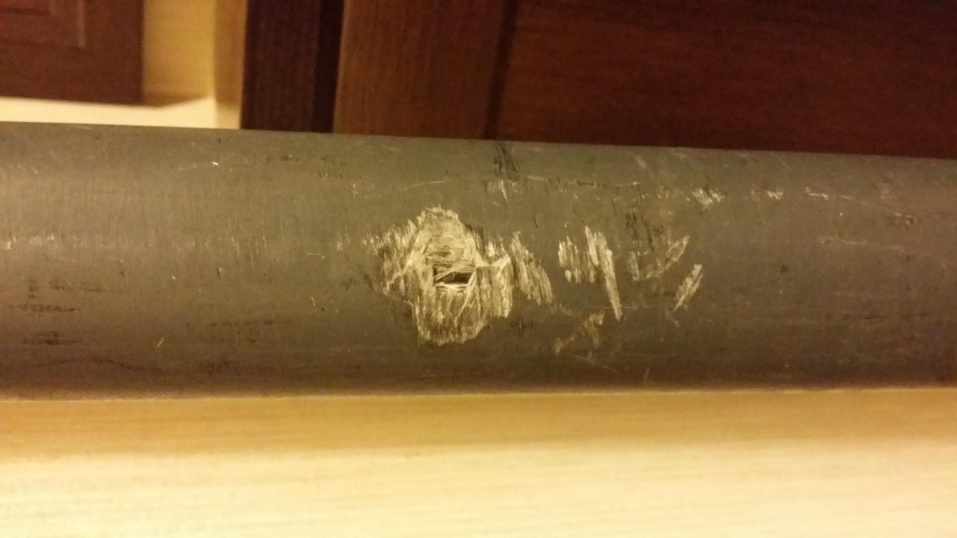

Есть мачта NP X3 слегка подран край снизу. Можно ли её обрезать сантиметра на два, чтобы дальше не дралась?
Ещё есть вот такая дырочка 50см от низа, надо что-то с ней делать? Ну может чтобы вода не затекала.

Тут надо бы выяснить причину, по которой край снизу был подран. и попытаться её устранить. А то обрежешь, а она дальше всё рвно драться будет. Если она дерётся, потому что её узкое кольцо удлинителя постоянно насилует, то надо в первую очередь поменять это кольцо на более широкое или заколхозить каку-нибуть шаёбочку между кольцом и торцом мачты. Если её обгрызают грызуны - бороться с грызунами. И так далее.
Дырдочку можно и оставить -типа чтобы вентиляция была, и внутри мачты всегда был свежий воздух, а не спёртая вонючая атмосфера. А можно и залепить, в зависимости от умелости, от жувачки или пластилина, до эпоксидной шпаклёвки с последующим выравниванием поверхности.

Я бы вклеил внутрь кусок от другой ненужной мачты сантиметров 30 длиной, по 15 см от дырки в обе стороны. Если удлинителю не будет мешать. Саму дырку зашпаклевать, чтобы оттуда не пошло расслоение дальше и не цеплчло за мачткарман.
И край лохматый тоже лучше проклеить и бандажом накрыть сверху, на 5см от конца, изнутри его поддержит труба удлинителя. Обрезать тоже можно, но как бы не оказалось, что новый конец разлохматится прямо во время обрезания...
Есть мачты, у которых бандаж делают прямо при изготовлении, иногда съёмный, так что, это в любом случае полезно.

Дырочку эпоксидкой с армирующим наполнителем залеплю пожалуй и зашкурю. Изнутри, мне кажется, не стоит, далековато от низа, не подлезть нормально, да и не лохматится в этом месте.
Почему разодрался низ, не знаю, купил такую. Обрежу чуток и, по возможности, кольцо заколхозю.

дырка похоже от удара, или парус стоял на этой мачте годами и лата терла одно и то же место, 50 см конечно еще не очень то гнуться, перелом тут менее вероятен чем на расстоянии 1-1.5 метра от низа, но в идеале лучше вклеить внурь обрезок другой мачты, но придется его дого подгонять и забивать внутрь, предварительно промазав клеем, с помощью еще одного куска мачты или палки, короче нужно иметь несколько обрезков мачт разных диаметров в наличие.
а снизу лучше аккуратненько пилить мелкой нажевкой или обрезной машинкой, а потом шлифовать средней шкуркой. а кольцо удлинителя можно ставить через резиновое кольцо, у меня на НПрайде сразу с таким кольцом сделано.

Здесь и сломается, потому что удлинитель в мачте её гнёт совсем недалеко от этого места. Что это место не гнётся - мало поможет, наибольшее напряжение на изгиб в районе конца удлинителя и как раз здесь дыра...
Интересно происхождение дыры и катались ли с ней... Могли протереть при перевозке, тогда лучше даже не пробовать вооружать, не вклеив внутрь обрезок.

Мачта ХЗ. Ей эта дырка, что слону дробина. Проще подождать, пока сломается в этом месте, а потом уж отремонтировать нормально. Но я так думаю, что не дождаться будет.
