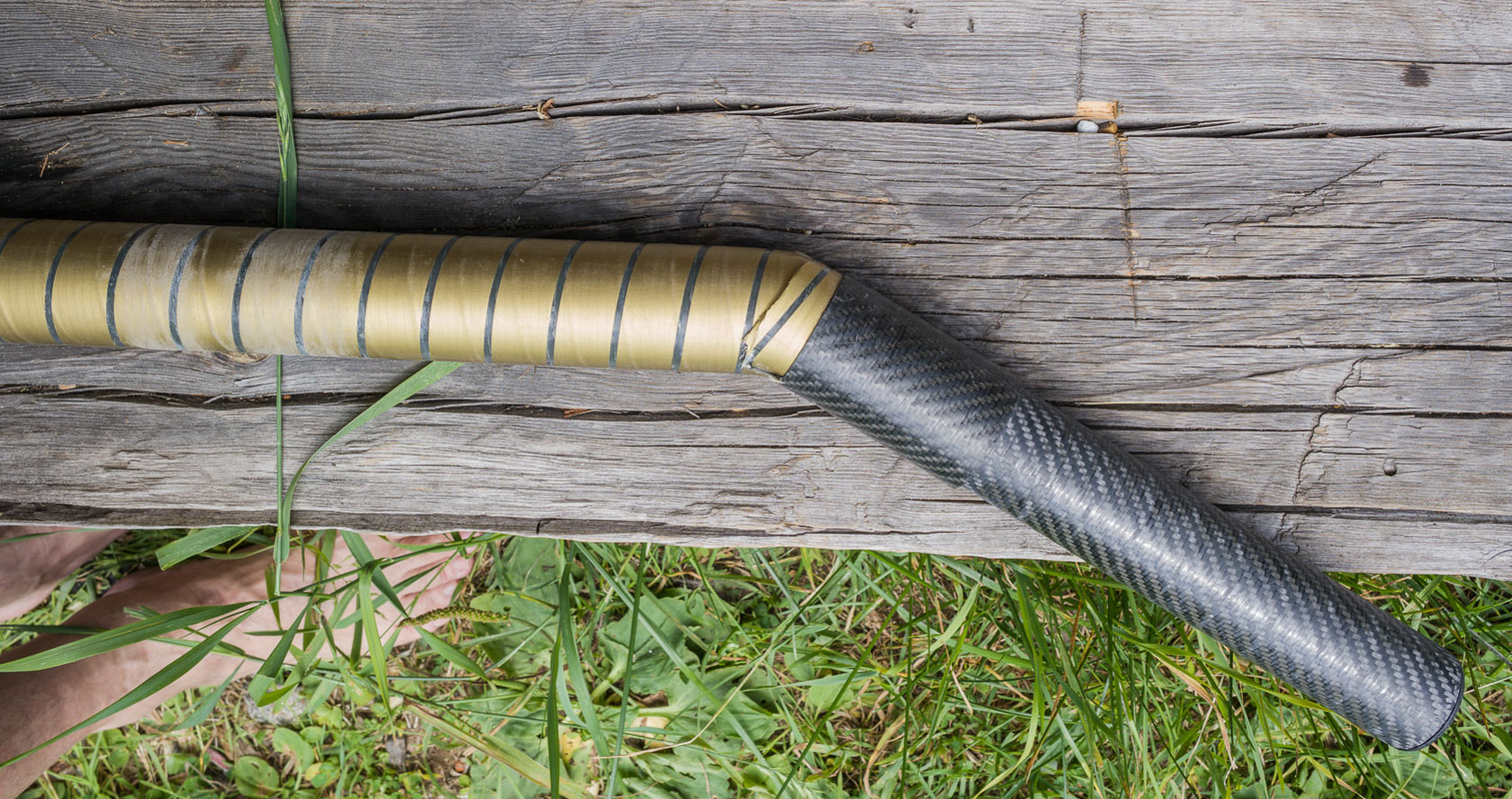

У Гаастры имеются мачты 550см и 100%, и 75%. Есть ли у кого опыт, можно ли поставить 75% мачту на 11кв м? Есть ли владельцы 75% вообще в нашей стране? Будет ли 75% более долговечной? А то что-то недолго они живут, 100%...
Вопрос возник из-за сломавшейся мачты 100%:

У меня она треснула в момент, когда я опускал только что снаряжённый парус в воду, мачтой коснулся воды - и тут же стрельнуло. Может даже до касания воды, так как парус соскальзывал со спины и момента касания я не видел, а всплеска не слышал.

Единственный и очень весомый аргумент - меньше вероятность, что она лопнет без каких-либо видимых причин, как в моём случае. Я так и не понял, что её заставило стрельнуть, а покупать новую сейчас - это я столько заплатил за всю верхушку в сборе, вместе с гиком и шарниром, так что, есть повод задуматься. И есть тут предложения, парус и мачта в сумме - значительно дешевле одной новой 100% мачты.

Такая поломка легко лечится в домашних условиях, будет мачта короче на 8-10см.

В воскр. разоружился и увидел,что мачта так-же, как и у Латада, начала трескаться: поперёк - у основания вставки.
(причём у меня эта вставка уже ремонтная).
т.е. мачта начинает ломаться в месте перехода тонкой стенки в толстую вставку
лечится, кстати, не очень легко, я без услуг токаря обойтись не смог, наждачкой нереально долго, хотя поначалу храбрился и даже кому-то в форуме советовал.

На токарном станке конечно веселей, но за неимением оного и руками можно.
