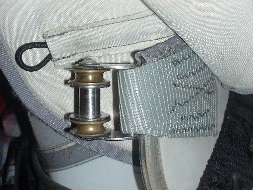

Собственно вот он, на фото. Парус NS Ice 5.3 (2007г). Обычно всегда три ролика одинаковые, как здесь по бокам. Такого широкого в середине никогда не видел. Предыдущий владелец утверждает, что так было с самого начала, покупал новый. Может кто знает, в чём проикол-то? При набивке шкотик постоянно пытается переползти с дальнего от мачты крайнего ролика на этот большой, приходится придерживать одной рукой, неудобно. Пока есть настойчивое шелание развинтить эту приблуду и переставить ролики местами, задвинув большой на край дальше от мачты. А может я чего не знаю и так на деле круче?

Может ролик задуман для применения как на 4-х блочных удлинителях так и на 3-х блочных?

А у норсов такое разве бывает?

Жаль не сохранил книжку к одному из своих удлинителей, там были схемы заводки как с 3мя петлями (шлагами?) так и с 2мя. При двух на 3х блочном (на самом парусе) как раз крайние использовались. Схема 2мя петлями кажется называлась - for wave, причем тут вэйв честно говоря не знаю, не такой я спец еще, но судя по картинке, по цвету роликов, он как раз для 2х и предназначен.

по видимому ты на удлиниель норсовский прилепаешь...

Ролики норса точно неудобные - шкот может легко перескочить на соседний ролик, набивать нужно внимательно, придерживать блочки рукой. Неудобно. в моих прайдах этого косячка нет.
кроме, Норс 8,2 на три ролика едва хватает рук и спины, чтобы набить, а пятёрки требуют усилия гораздо меньше. там и 2-х должно хватить, а лишние 14 грамм ни к чему.
А "на пальцах" объяснить можете? В норсовских мануалах только трёхпетлевая схема показана. Или там просто после прохода второго ролика на парусе сразу уводить в стопор?

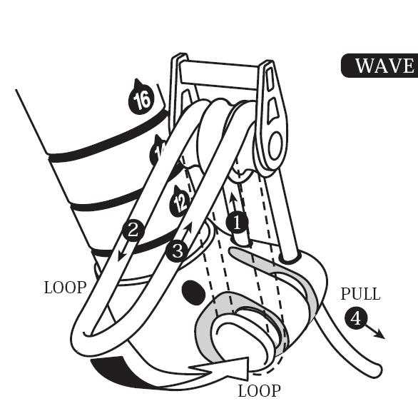

в свое время норсы от гика набивались...
вставляешь мачту, притягивешь удлинитель, добиваешь по гику и потом по мачте.... даж набивалкой не пользуешься....
а объяснить просто.
веревку от удлинителя в ближний к мачте шкив, с него пошел на крайний нижний вдоль мачты, наверх на дальний шкив от мачты, потом на нижний шкив заводишь к мачте...на центральный шкив галсового... вуаля... и ни где не перехлестываеца...

to Roman: много слов, не осилить, на картинке понятней..
а вообще у норса неудобные блочки на парусе и удлинители такие же

Да да, именно эту схему я и имел ввиду. Надеюсь TSV everything is clear now :)

Щас спробую и скажу. Вроде стопор у меня на противоположной от зафиксированного конца шкота стороне стакана. Но в теории - ясней не бывает.

Спробовал. Удобнее не стало, один чёрт сползает. А тянуть через три - легче. Разберу и поменяю местами средний и крайний.

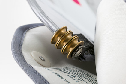

ясное дело легче. фишка в том, что на твоем блочке 2-а ролика+ перемычка между ними. кстати в 2010 модельном ряду норс ставит нормальные блочки
UNIVERSAL.TACK.FITTING
Minimum effort for perfect trim. The three integrated brass rollers significantly reduce trim forces on the luff. типа- минимальные усилия и прочая ботва
На парусах 2006-2009гг я тоже видел до сих пор только три одинаковых латунных ролика. От того и удивляюсь безмерно такому варианту на парусе 2007г. Ни в одном мануале норсов такое не описано.

У меня на 5,8 2008 года три латунных ролика, на 7,0 2008 года два ролика с проставкой. Зачем это сделано объяснить письменно не смогу, только показать вживую.
Прежде чем удивляться помни - в NS идиотов не держат.
