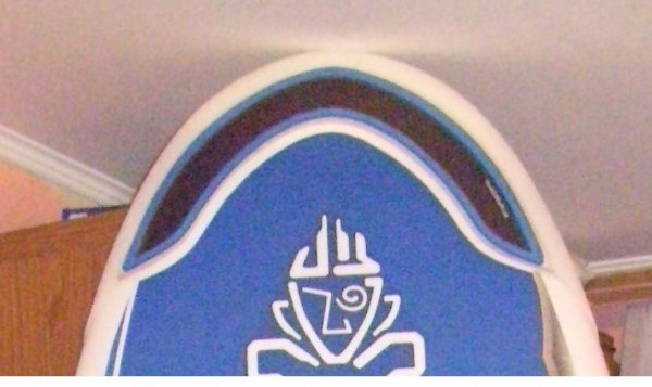

это получается жесткая скорлупка с прослойкой из силикона?
у меня на ГО приклеена довольно мягкая родная высотой 15 мм по периметру носа
