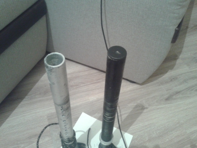

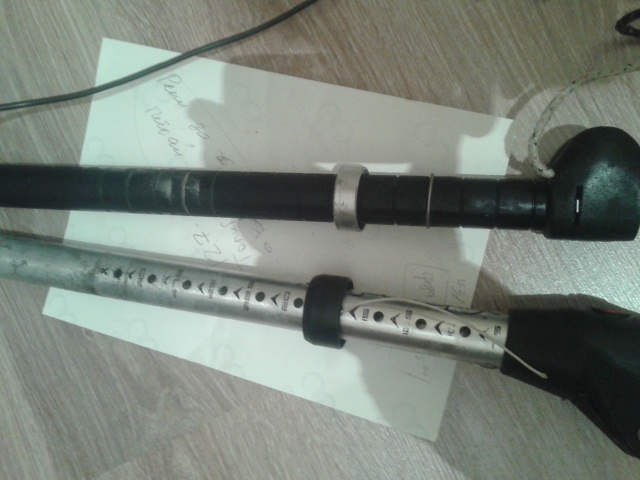

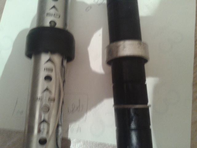

У меня на гастровском удлинителе нет заглушки, но он с отверстиями для увеличения-умьшения длины. На пролимитовском стоит заглушка, но на нем система с кольцом и выдавленными канавками. Наверное если в сам удлинитель вода не попадает, там и заглушки ставят. Если попадает, через отверстия, то и заглушки не актуальны. Кстати и вопросец есть (сорри за офтоп) на гастре у меня регулировка осуществляется просто болтиком, который я вставляю в отверстие и, в этот болтик уже упирается шайба-опора мочты. Но я подозреваю что должна быть другая фишка. Кто то знает какая Может что то по типу норстоского удлинителя?
Не знаю, что за конструкция у "норстоского удлинителя"
А для "гастры", вероятно, нужен шплинт, длинной с внутренний максимальный диаметр "шайба-опоры мачты" и диаметром в "отверстие на гастре" (минус одна десятая миллиметра)
В шплинте ближе к одному из его концов просверлено отверстие, в которое продет страховочный шкотик (шкертик?).
Куда привязан другой конец шкертика - убей не помню.
Вероятно каким-то образом к "шайба-опоре".
Пойду в гараж - сфотаю.
Заимствование терминологии - не стёб, а тяжёлая голова после дневне-вечернего сна...
Непрочитано 14.12.2014, 20:48
Ну тогда все нормально. Шкертик на шайбе-опоре есть (на третьем фото его немного видно, белого цвета. Я еще думал к чему эта вировочка). Вместо шплинта, который вероятно был потерян, вставлен обычный винт М8. Но я этот удлинитель купил спецом под маленький парус, а на нем удлинение всего 6 см. Так что никаких болтиков-шплинтов мне не надо. Я вообще собираюсь отрезать кусок. А может и не стану резать. На всякий случай. Да. Я имел в виду норсовский удлинитель. На нем два полукольца, стянутые резинкой, имеют по штифту.
Непрочитано 14.12.2014, 22:14
Прелесть шплинтика в том, что он и не торчит особо и просто так не вываливается (тк утоплен в опоре), каковые свойства при сборке-разборке считаю положительными.
Соответственно и минимизирован риск порвать мачткарман полувыскочившим упором шайба-опоры.
ЗЫ или у тебя болт гайкой закреплён?
