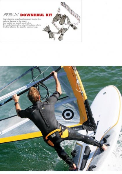

Хочу собрать галсовую летучку, подскажите, где можно найти все нужное для этого в Москве (там часто бываю), и чтобы, желательно, вышло дешевле, чем готовая для RS:X

Ээээ... Галсовую, не шкотовую :) Которой на лету регулировать набивку по мачте (по галсовому углу, downhaul). В инете нашел только RS:X, цена пять наших килорублей, че то жаба давит :)

смотря что за парус. На 8ку - этого хватит. На 11ый - блоки в три лопаря плюс один летучий, чтобы эту всю сосиську добирать. Итого 16:1. Иначе на воде не доберешь.

Не получится, что нижняя шкаторина будет слишком поднята над доской в результате установки дополнительных блочков и верёвок?
это никак не связано. Верхний край системы крепится над гиком, нижний проходит в штатном ролике удлиннителя. Внизу как на удлиннителе все стоит так и будет стоять.
Покажите пожалуйста картинку

Сообщение от rus27 Посмотреть сообщение
вот нашёл. мне теперь понятно . а то есть ещё норсовские удлинители, там рычажком набивка регулируется...

Анна наверно Ронстон имела ввиду. Харкен мне кажется подороже.
На 9ку мне кажется по два лопаря и летучий блок достаточно будет.
