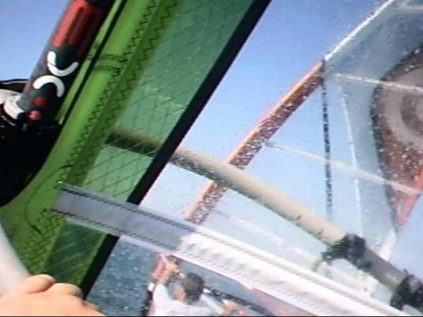

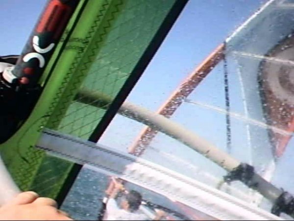

Вот фотку мою нашел с Nautix Jumbo. :)

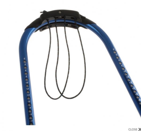

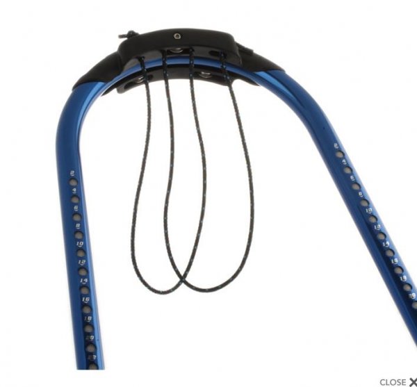

В Дахабе на 5 квадратах используют алюминивые гики ТехноЛимит которые для парусов, часто используемых размерностей 4...6,5 кв.м. субъективно не проигрывают в жёсткости полностью карбоновым Прайдам аналогичной размерности. Сам жал точнее тянул гики для сравнения по осени 07.
Размер по гику небольшой. Можно предположить, что скорей всего и на этот размер213 см. ТехноЛимит будет также жёсткий. Главное чтобы вылет задней оковки был минимальный. Слышал теорию, что жёсткость ал. гиков определяется жёсткостью задней оковки. Как быстро они ломаются я не в курсе.
У ал. гиков Пролимит Формула задняя оковка выполнена не как цельная гнутая трубка, а как двет трубы (ветки) входящие в пластину-перемычку (прошу прошения за косноязычие). Сама конструкция жёсче. Задняя оковка сделана только под летучку, т.е. стопора для шкотика на ней нет. Наблюдаю эксплуатацию этих гиков с 07 года, преимущественно на парусах 9.8 пока поломок не было. Правда Про-Лимит их больше не делает (во всяком случае не анонсирует на оф. сайте), но у рос. диллера на остатках есть пока.

Да, кажется это TAILPIECE называется. Вот как раз из за этого 2 раза я порвал буквально Х3.
Перелом был на самом изгибе, естественно если еще и ветер сильный то перед падением еще и спереди обрывается кусок.
Если узкий профиль то на большие паруса лучше не ставить. Например у Чинуков TAILPIECE на конце очень широкий что распределяет вес на весь ГИК a не на соединения.
