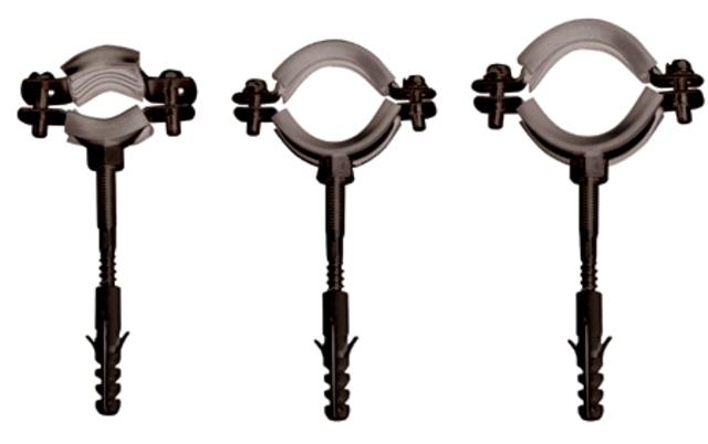

Недавно у друга мачту так заклинило. ВСЕ!!! перечисленные способы (за исключением авто) не помогли.....
Показываю: два хомута для крепления водопроводных труб. В один зажимаем мачту, в другой удлинитель. крутим в разные стороны. Естественно вдвоем, или в четвером. И все у нас (вас) получится. Удачи!!!!

Сообщение от s2512 Посмотреть сообщение
Это какой-то не серферский метод. Пральные серферы для этого 2 гика используют .
Не скажу за правильных серферов. Но и дайверы, летуны, лыжники, кайтеры, вейкеры, бордеры, тиски гаражные, таксисты.... не справились. А вот неправильные с хомутами от сантехника таки разделили закисон. :drink s:

привязывать надо удлинитель, как писали выше и крутить мачту. Хомуты могут повредить мачту!
Вот так мы мою мачту разбирали на Гарде :) состыкованы половинки разных матч, засела намертво. 4 Бума и 10 человек не помогли, только когда привязали к дереву один кусок намертво, получилось создать нужный момент на крутку:
