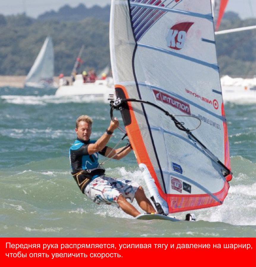

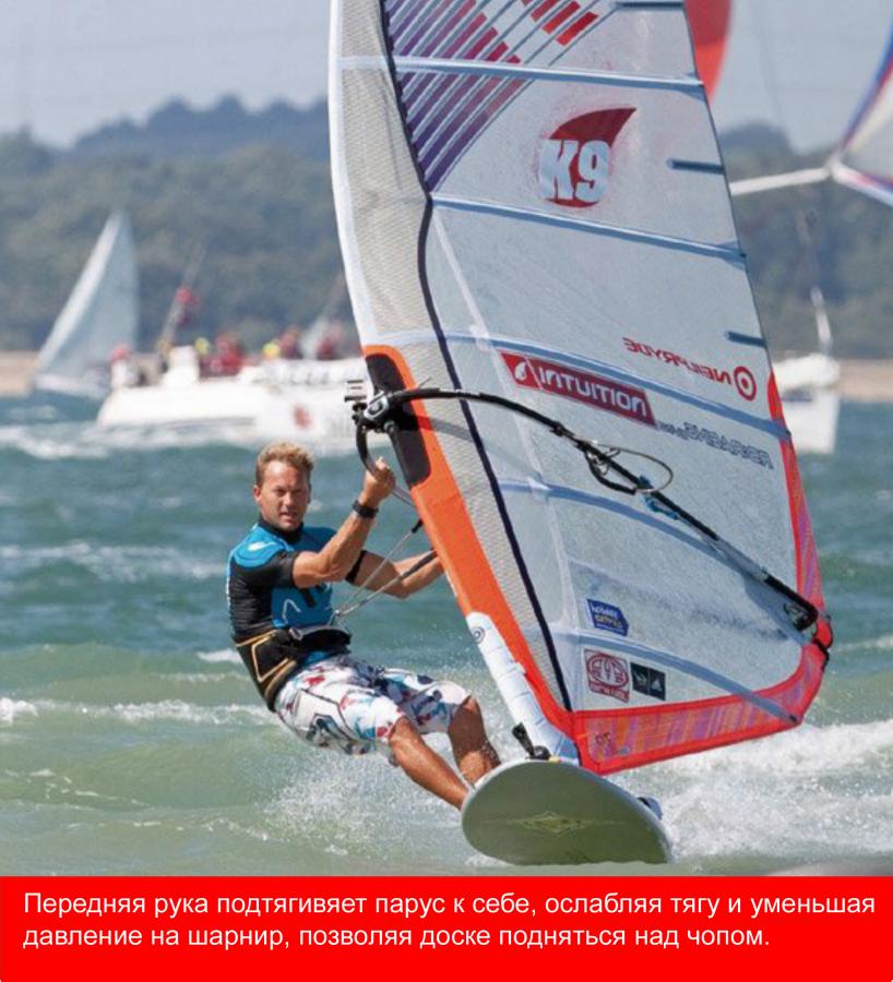

Контроль передней руки.
В передозе или по чопу лучше идти, держа переднюю руку хватом снизу, что позволяет лучше управлять тягой, так как рука в таком положении сильнее. Также, когда передняя рука согнута, хват снизу позволяет увеличить давление вниз на шарнир.
Для управления тягой в парусе, поворачивай его вокруг крюка трапеции, притягивая переднюю руку, открывая заднюю часть паруса (сбрасывая тягу); а закрывай его, выпрямляя переднюю руку (усиливая тягу). Сгибание и выпрямление передней руки это наилучший способ соответственно уменьшать и увеличивать тягу.
Часто тебе нужно сбросить тягу на чопе, чтобы поднять нос доски для прохода над большими буграми. Когда ты видишь большой бугор, подтяни парус передней рукой тотчас перед ним, чтобы нос поднялся выше. Пройдя вершину, выпрями переднюю руку, восстанавливая давление на шарнир, предотвращая взлет доски.

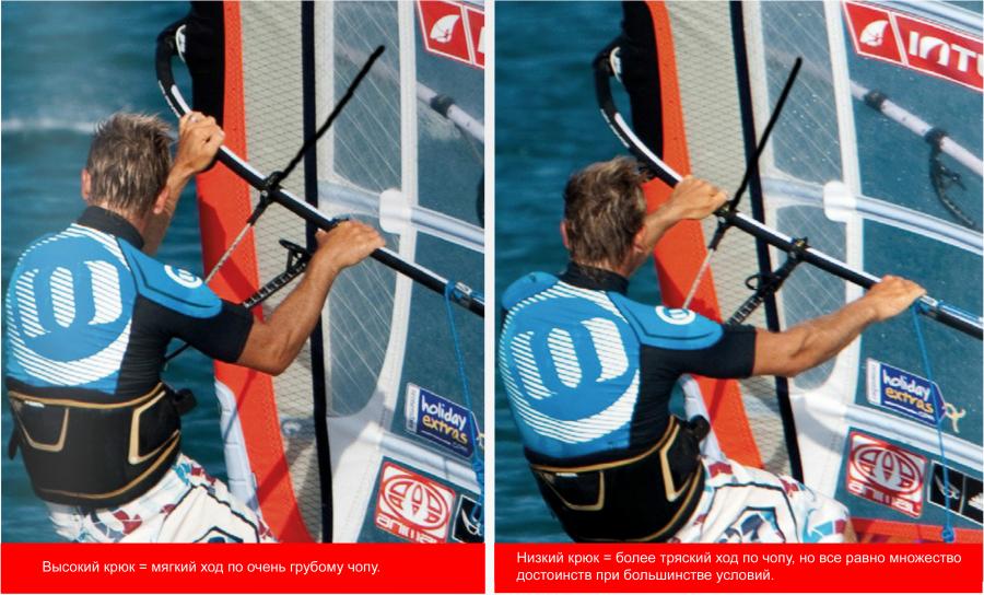

Высота крюка.
Разница в высоте положения крюка влияет на угол, под которым трапкончики подвешивают тело под гиком. Измение даже на небольшой угол обладает очень большим эффектом на давление на шарнир. Представьте себе, если бы трапкончики располагались горизонтально, то никакого естественного давления на шарнир, ты бы не оказывал, так как твой вес на них не был бы подвешен. Если бы кончики были вертикальными, то весь твой вес был бы подвешен на гике, а следовательно давление на основание мачты было бы максимальным.
В целом, важно, чтобы трапеция была как можно ниже для усиления давления на шарнир, хотя при чопе смещение трапеции повыше полезно потому, что когда трапкончики более горизонтальны, то они действуют, как подвеска на Формуле 1. Рассмотри фотографии, ты заметишь, что хотя угол изменяется не намного, эффект на давление на шарнире это оказывает огромный. Попробуй сам.

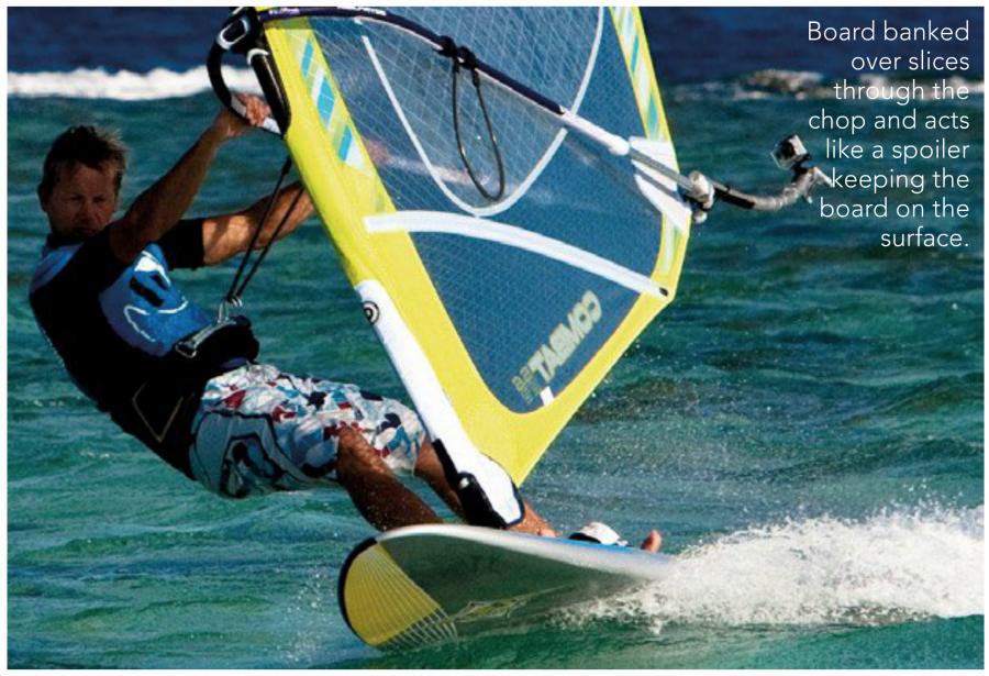

Кренящий гик.
Вот вам хороший пример применения Тактики, Настроек, Техники “Интуишн”.
Техника. Накрени доску на наветренный рэйл для обретения контроля, подтягивая носки кверху и нажимая на пятки. Крен доски на наветренный край имеет два преимущества. 1. Доска прорезает волну, а не шлепает по ней плоским дном, радикально смягчая ход ( хотя и несколько замедляет его.) 2. Доска действует как антикрыло на гоночной машине, создающее прижимную силу, и улучшая контакт, за счет того, что ветер, дуя на палубу, прижимает доску к воде.
Настройки.
Высота гика. Более низко установленный гик обеспечивает более низкую стойку и переносит вес больше на переднюю ногу, что естественно помогает накренить доску на наветренный борт. Для чопа попробуй опустить гик на 10см.
Тактика.
Старайся идти в ложбине между волн, где вода будет самой гладкой. В прибрежных водах это легче делать, возвращаясь к берегу. На выходе в море ты будешь налетать на чоп в лобовую. Здесь лучше смириться с фактом, что на выходе тебе будет труднее и будет больше трясти, так что веди доску, погрузив наветренный край, прорезая волну, смягчая ход, а потом наслаждайся полетом на пути обратно к берегу.
