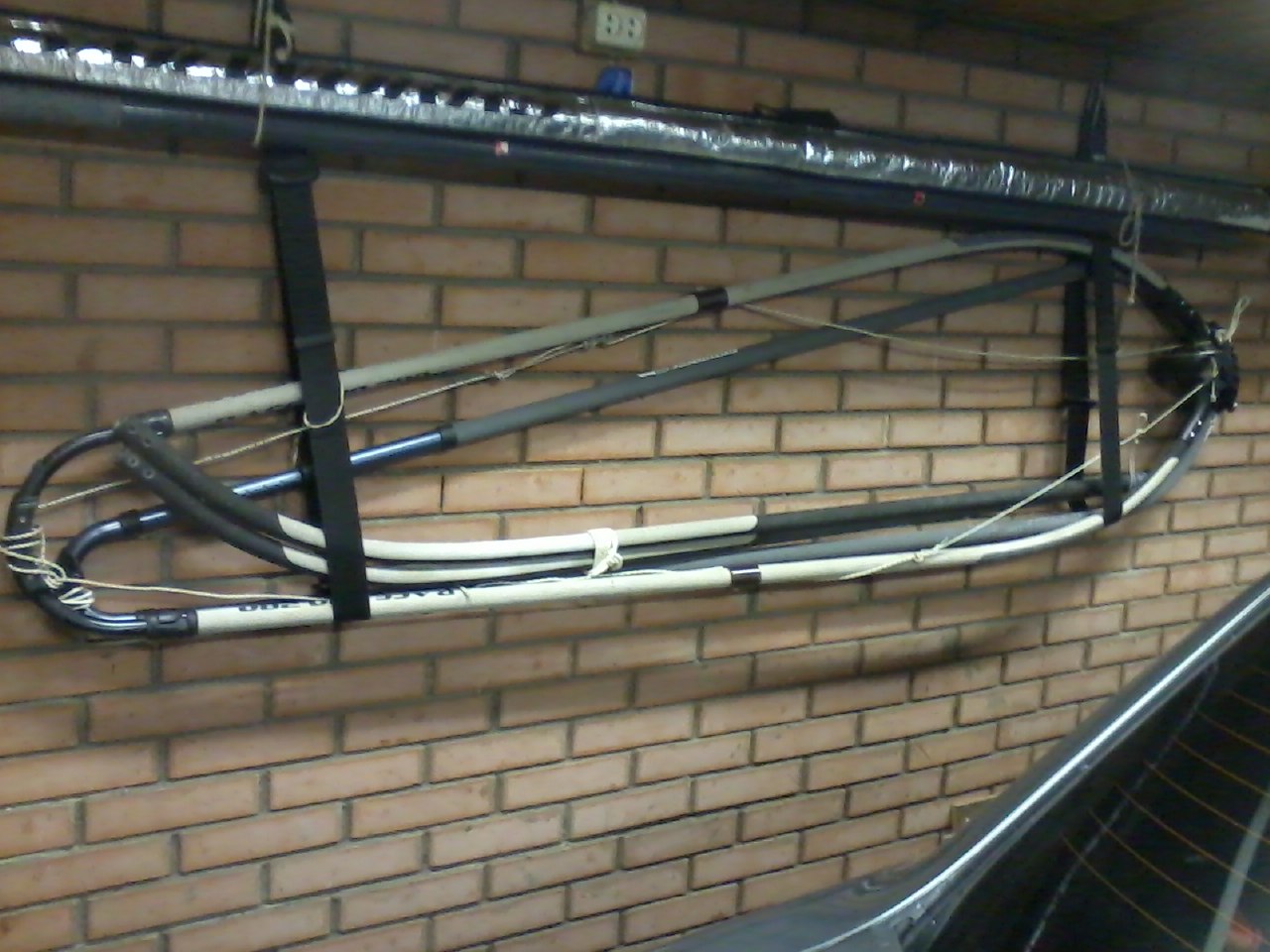

какой гик выбрать?
На фото два гика: (1) NAUTIX JUMBO Formula (темный) и (2) MS Race (светлый).
Видно что при одинаковой длине (2) существенно шире (и в районе задней оковки, и в центре).
Собственно вопрос: какой гик выбрать для камберного рейсового паруса 9.5м и почему?
Субъективно (растягивание руками) (1) кажется жестче.
Но у него и трубы немного толще...

NAUTIX JUMBO Formula более жесткий и прочный, НО
- задняя оковка только под летучку, нет стопора.
- передняя оковка не крутится относительно самого гика, потому на некоторых парусах может прилегать к мачте под углом, что имхо не очень хорошо для мачты.
MAUI ломается при хороших нагрузках.
Я бы не взял ни одного из этих гиков, из алюминиевых лучший Severne Alu Race или аналог от Аэрон.
А лучший вариант, это полностью карбоновый гик, типа Прайд x9, Maui, да и вообще любой другой с толстыми задними трубами.
Если жалко денег на новый, можно найти бу.
Вот реально, это совсем другой уровень каталки получится, тем более для 95 кг своего веса.
Ну конкретно у этого стопор в наличии оказался. Правда с пластиковыми зубьями.
Со всем остальным согласен, но вопрос собственно --
почему у этих двух такая разная ширина?
Имеет ли сама форма гика (широкий/узкий) какие-то достоинства/недостатки?

"Ширина" и оковки и самого актуальна на рэйсовых парусах, когда они максимально растравлены. Ибо на "узких" пузо не то что истирается а натурально выглядит как пивное пузо перетянутое ремнем. NAUTIX JUMBO Formula действительно прочный но о жесткости там даже без сравнения с карбоном особенно не поговорить..... пластиковый стопор, это как 5 литров бенза в новом авто, только чтобы доехать до ближайшей заправки))) на "Собственно вопрос" любой но карбон, рано или поздно приходят или к этому, даже закоренелые альтернативщики))))
