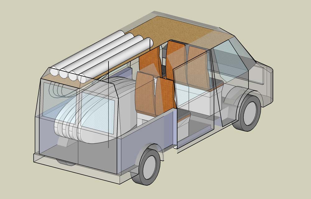

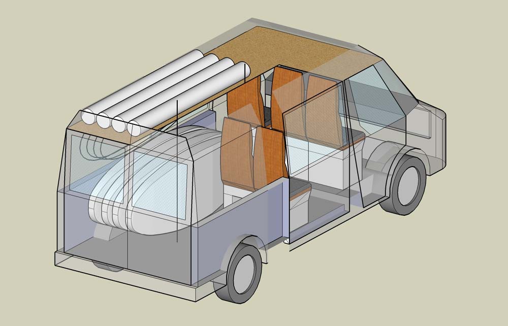

Высокая крыша.
Для сёрфмобиля это «Thule» интегрированный в конструкцию автомобиля.
Дополнительные 50-60 см к длине салона.
К примеру средний Дукато 2 (2002) при длине салона 286 см, под крышей может разместить Hibrid One Design (310х82) и вы даже не заметите, что он у вас в салоне.

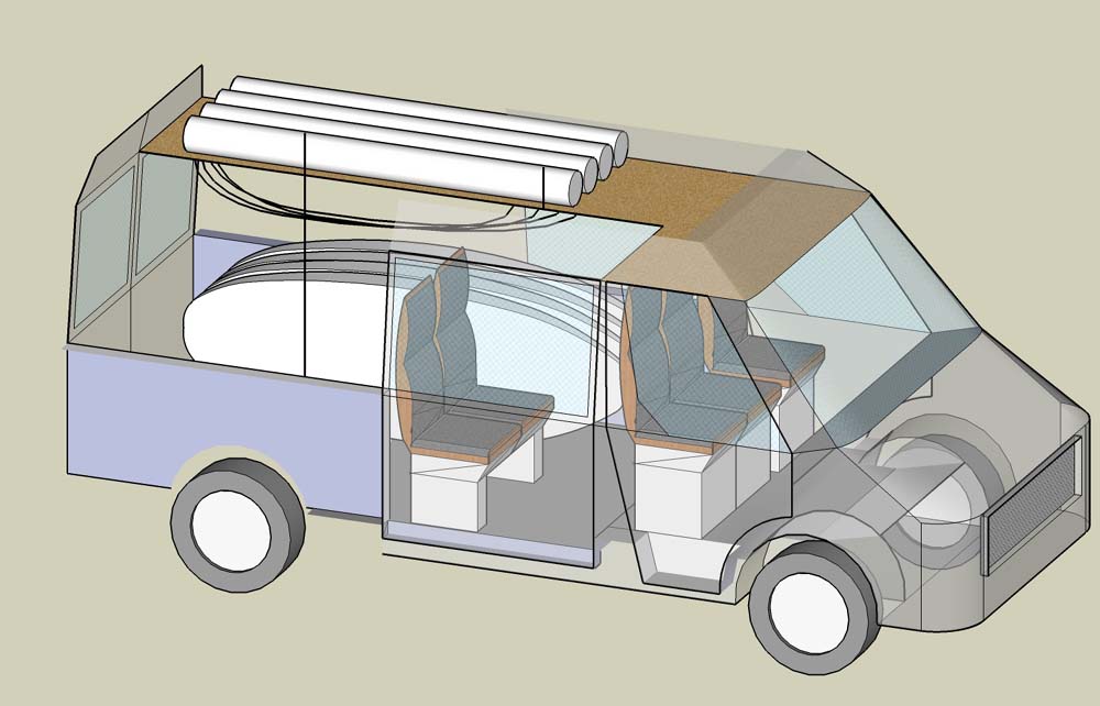

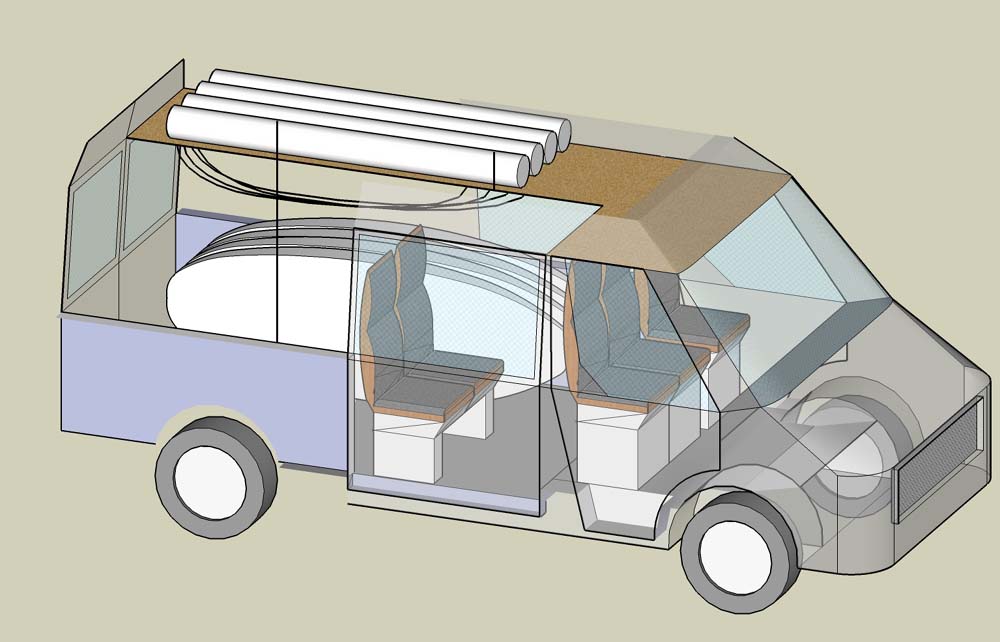

Посмотрим на грузопассажирские версии придирчивым взглядом сёрфера :
Compact – длина в салоне 251 см., вполне достаточно для размещения досок типа Табу-135.
Кому маловато будет, средняя крыша H2 даёт прибавку 30 см для размещения одной доски.
Таким образом компактная версия вполне пригодна для использования в качестве сёрфмобиля. Некоторые начнут капризничать, мол курсовая устойчивость маловата - 1,67, что-то он на 150 км/ч дорогу плохо держит, рыскает. Ну дак может ехать чуть потише, или обратить внимание на версию Middle. Тут с курсовой устойчивостью всё в порядке – 1,87, лучше чем у легковой.
Middle – длина в салоне 286 см., вполне достаточно для размещения досок практически любого типа. Высота H3 позволяет разместить доски под крышу в два ряда, но доски второго ряда будут менее 280 см. На мой взгляд L2H2 самый оптимальный вариант баса с точки зрения цена - эксплуатационные возможности.
Long - длина в салоне 336 см., ну что тут скажешь……. Битком набил и в три водителя. Лучше не придумаешь.
Long сгодиться и в грузопассажирском варианте. В стандартной комплектации посадочная формула 3+2+2. Снимаем третий ряд и получаем 255 см грузовой платформы. Среди басов позволяющих такую компоновку - самый короткий. Пять человек, если хочется шестого – придётся повозиться. Из-за сдвинутой на 50 см назад боковой двери, при установке третьего сидения во втором ряду возникнут осложнения с доступом к нему. Вопрос решается при помощи дрели, болгарки и сварочного аппарата.
Возможные варианты решения :
1 – правое сиденье на салазках, сдвигается назад для прохода пассажиров.
2 – Сиденья переустанавливаются со сдвигом к левому борту. Остаётся достаточный проход между правым сиденьем и стойкой.
3 – Компоновка «Газель – Фермер» («Газель» с двойной кабиной , посадочная формула 2+4).
Подвожу итоги по Fiat Ducato 2 – Пригоден в любом мсполнении.
